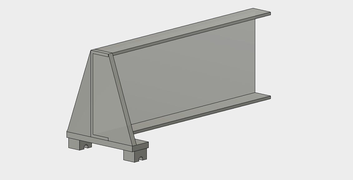

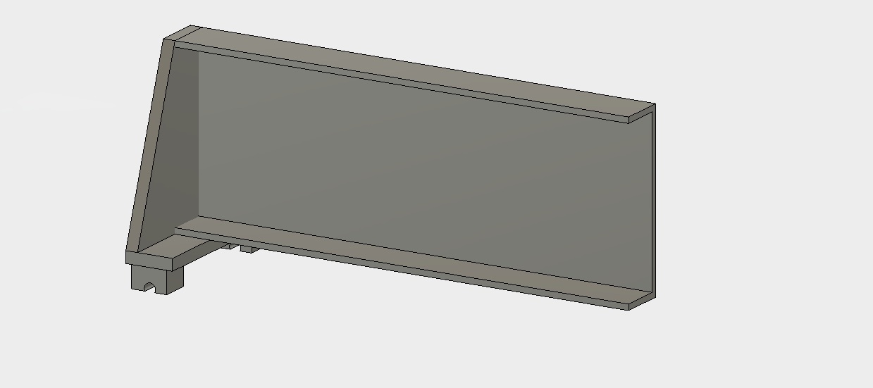

Здравствуйте опытные строители ЧПУ. Я пришел сюда что бы набраться советов для моего будущего станка с ЧПУ, прошу помощи и советов.
Заказал направляющие SBR16 1400x1000x500
Шаговые двигатели nema23 длинные 112мм 30кг 4шт 2шт на ось Y
Шпиндель водяной на 3Кв
Планирую построить станок по металлу. Есть сомнении на счет жесткости станка смогули я добиться жесткости без укорочения направляющих.
Конструкция станка: 3 швеллера предварительно отшлифованные на плоскошлифовальном станке для того чтобы прикрепить направляющие точно.
2 швеллера для ось y на нем стоит 1 швеллер ось X.
На счет Y волноваться не стоит я так понял намертво закрепить и все проблем с жесткостью не возникнет. а при длине в 1000мм ось X сомнении есть.
если через чур утяжедить X движки думаю не потянут такой вес.
Прошу вашего СОВЕТА на mir-cnc сказали что с таким плошадем только по пластелину работать смогу)
никто не смог конкретно что то посоветовать а лиш обсуждали какой не лепый мой проект.

xasanov882 писал(а):направляющие SBR16
xasanov882 писал(а):построить станок по металлу
xasanov882 писал(а):на mir-cnc сказали что с таким плошадем только по пластелину работать смогу
Забудьте про этот вид направляющих.
_________________
xasanov882 писал(а):X движки думаю не потянут такой вес.
Какой вес?
Считайте сначала.

xasanov882 писал(а):только по пластелину работать смогу
Архитектурный пластилин возьмёт станок. А вот с металлом .. в принципе, если сильно натянуть каретки, дюраль кроить сможет. Но не долго. Быстро (за пару месяцев) сгинут направляющие (SBR).

Udjin писал(а):Вопрос имею. А кто вам берётся прошлифовать 1400 мм швеллер? Уже нашли?
Обзванивал конторы в своем городе. тоже не взялись на своих портальниках по стали работать. но согласились фрезернуть алюминиевые накладки прикрученные к стальной раме.

Проанализируйте проекты в данном разделе. Обратите внимание на размер рабочего поля.
Вы задали слишком большое рабочее поле.
Станок с таким полем (а что важнее, с такой конструкцией кулисы портала), даже на рельсах (не SBR, но ТНR, например), без усиления портала, будет "звененеть". И, как следствие, быстро убивать фрезы.
500 на 500 будет кроить дюраль, и даже спокойно, неторопливо, фрезеровать. Но на SBR попасть в десятку - уже хорошо.
Пробуйте. Дюральку кроят и на фанерных станках, свои собственные выводы - они самые верные.
PS
Прогоните симуляцию нагрузок для данного портала. И сами всё увидите.
Удовлетворительным результатом (для хобби) будет деформация портала в пределах 5-8 микрон при приложении нагрузки 150Н
