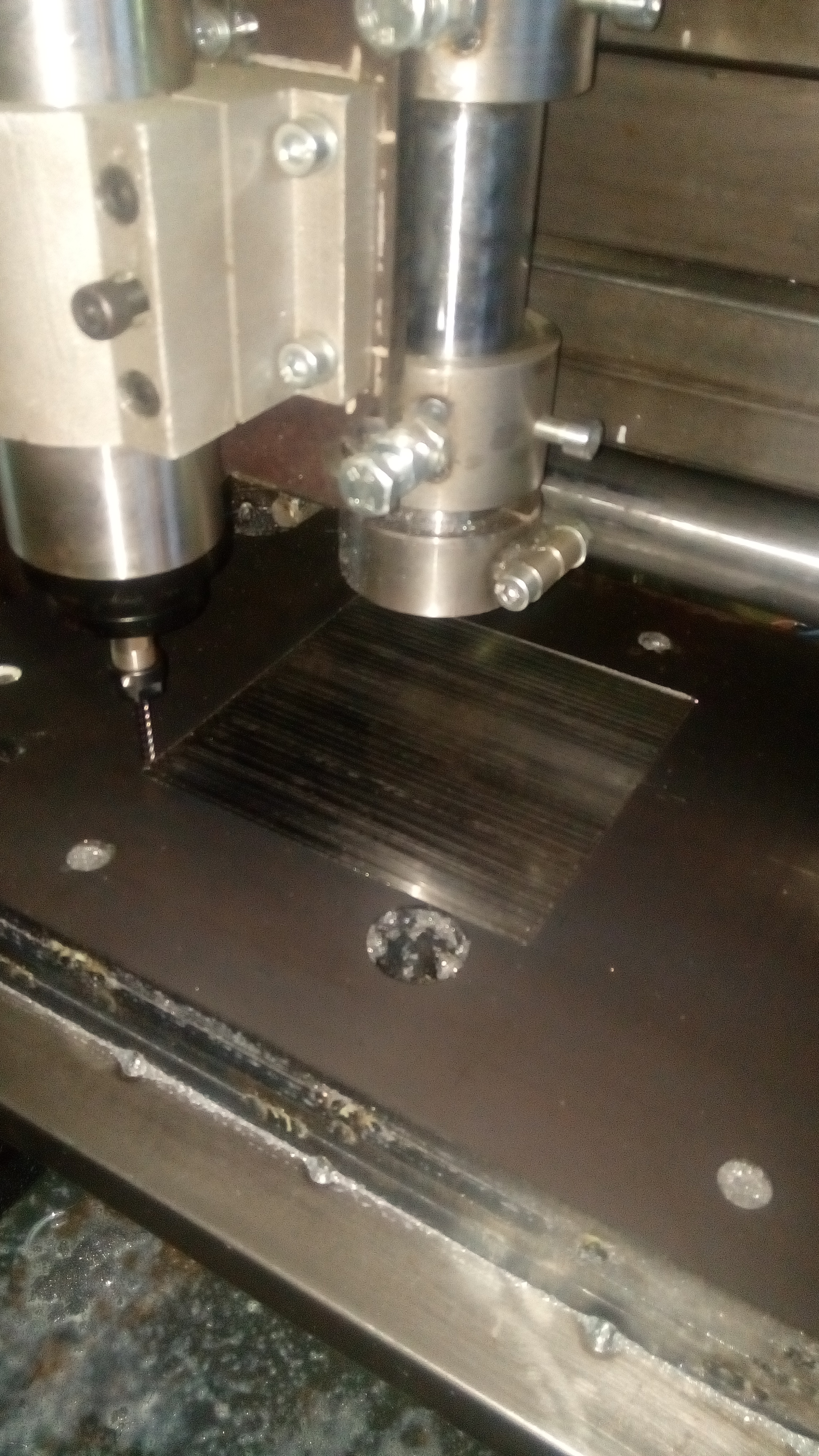

Спасибо всем, можете меня поздравить за 19 мин был вырезан кусок металла с нужной мне точностью без вибраций присущих круглым валам, все таки диаметр и бронзовые втулки сделали свое дело жесткость очень хорошая. Сталь 09г2с прорезана на глубину 6мм заглубление по 0,6мм врезание 2мм сек подача 5мм сек фреза SECO двухперая 4мм диаметр оборотов примерно 8000 мин

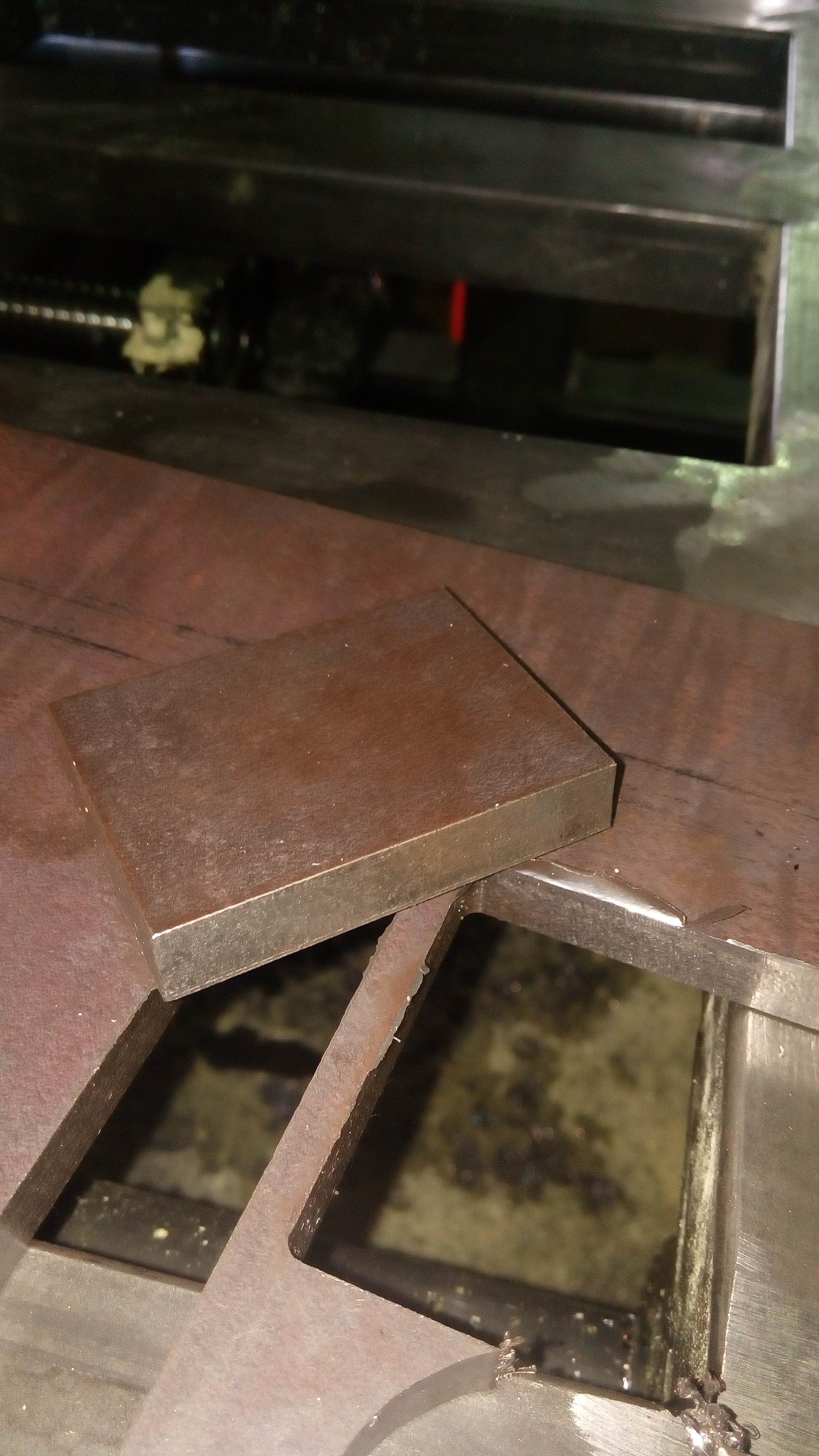

Сделал еще один файл с резкой насквозь 10мм толщина:

Квадрат что по размерам дал? На сколько не попали?

я намерил 40х40.06х52х52.02 в пн попрошу нашего токаря померить он дед очень точный

Пока видно что мертвый ход в швп. Норм результат. У всех китайцев мертвый ход.
Я вылизывал как-то заготовки 250 на 250. Попал в 2 сотки.
Лучше не получается по X/Y.
По Z в полторы сотки можно, при должном старании и двойных гайках.

Я очень доволен теперь не надо токаря просить за фрезером постоять, а точность получилась всяко лучше лазерной резки поверхность очень гладкая и нет конуса по грани. По времени обработки гораздо быстрее чем вручную на 676м он хоть и может брать поболее но УП это быстрее любого фрезеровщика походу даже на такой подаче.

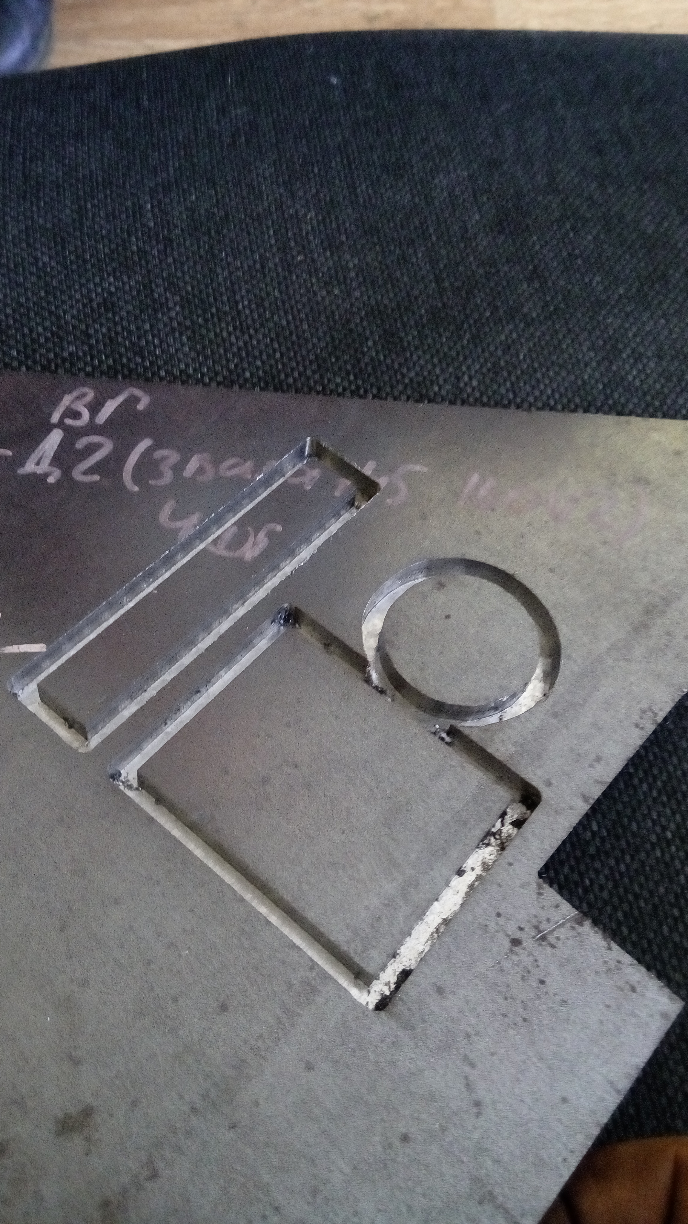

Сегодня настроил шаги и проверил посадку подшипник диаметром 42мм входит туго от руки до половины потом только легкими ударами через деревяшку, посадка очень плотная сталь 09г2с 10мм. Отверстие делалось по контуру по 0,5мм проход. Как вообще лучше по контуру резать сталь или выборкой выгоняя внутренность в стружку?

По контуру с припуском, на десятку. Чистовая в два прохода. Если паз глубокий - чистовой больше проходов и заглубление по спирали.
Озаботиться треба, чтобы пятак выгрызенный в центре фрезу не сломал.
Что показал нутрометр? На сколько овал?

Udjin писал(а):Что показал нутрометр? На сколько овал?
нутрометром не мерил нет пока

вылет фрезы большой очень
а для определения овала отверстия нутромер и не нужен ;) Индикатор нужен ИРБ. В шпиндель его и обкатать отверстие. А можно и не делать этого всего, чтобы не расстраиваться :)

mikehv писал(а): В шпиндель его и обкатать отверстие.
Биение шпинделя помноженное на плечо индикатора дадут непонятную картину :) .

Сообщение mikehv »
Это вы зря...
Только люфт шпиндельных подшипников может дать непонятную картину.
А биение ну прямо никак не повлияет.

Истинно так. Биение никак ни повлияет на точность измерений.
