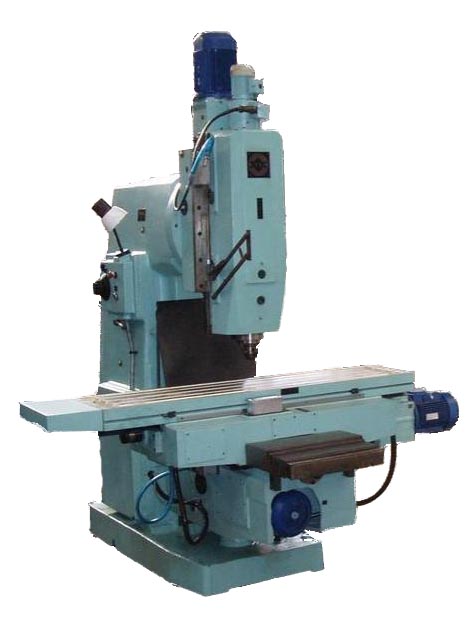

aftaev писал(а):Фото покаж реальных станков. То что мы видели старая модель 6р13ф3 у него стол ездит.
реального нету. типа такого
spr_6r13f3_foto.jpg (3899 просмотров) <a class='original' href='./download/file.php?id=132180&mode=view' target=_blank>Загрузить оригинал (46.33 КБ)</a>
читал паспорт гф2171, так там указано, что крутить винты можно и ручкой, там якобы винт с одной стороны выходит из станины и на него можно накинуть ключ. или я неправильно, что-то понял? у кого-то есть такой стан?

aftaev писал(а):То что мы видели старая модель 6р13ф3 у него стол ездит.
у Ф3 ездит пиноль! у меня 2 станка. там стол ходит вручную или от электродвигателя, а пиноль от чпу.

Olexa писал(а):реального нету. типа такого
У этого похоже пиноль ездит и это хорошо. Мы видели более древний с перемещением стола.
