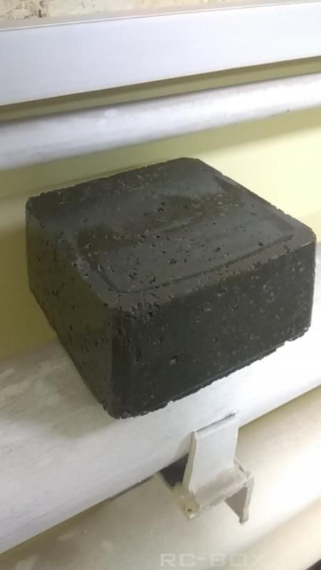

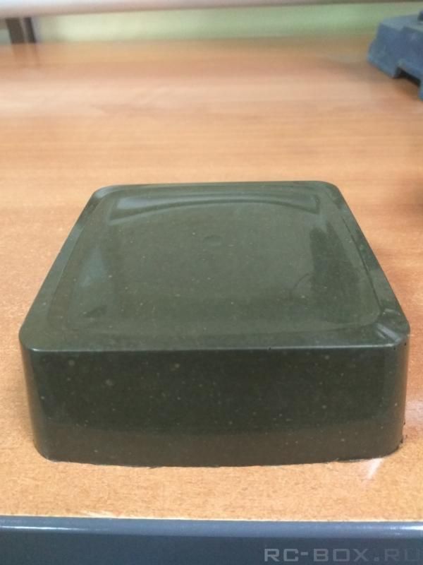

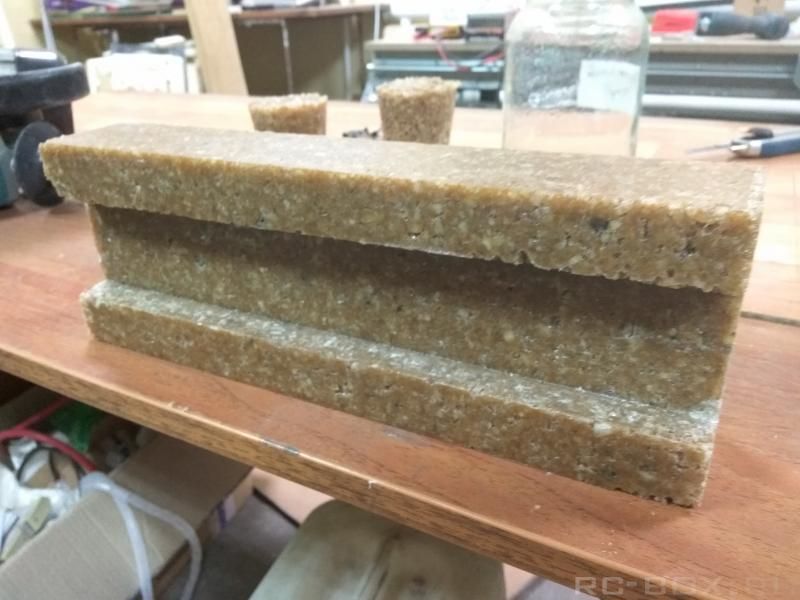

Может будет полезно. Немного игрался с экспериментами по эпоксиграниту.
Первый "блин вышел комом"
1.jpg (3296 просмотров) <a class='original' href='./download/file.php?id=131854&mode=view' target=_blank>Загрузить оригинал (119.65 КБ)</a>
Второй тоже не очень :D
2.jpg (3296 просмотров) <a class='original' href='./download/file.php?id=131855&mode=view' target=_blank>Загрузить оригинал (54.37 КБ)</a>
А вот третий уже весьма неплох
3.jpg (3296 просмотров) <a class='original' href='./download/file.php?id=131856&mode=view' target=_blank>Загрузить оригинал (76.26 КБ)</a>
Во всех трех случая смолы около 11%, фракции 5мм, 3мм, 1мм, 0.2мм, 0.02мм
По смоле: при 8% (ниже наверное нереально) максимальная жесткость, но работать с такой смесью очень тяжело, особенно перфекционистам, которые хотят получить почти идеальную отливку. При 12% смолы исходя из исследований наших забугорных коллег получаются оптимальные виброгасящие свойства и жесткость. Тут стоит балансировать по содержанию смолы. Если отливки очень массивные или все это поставлено на промпоток (экономические выгоды), то конечно необходимо стремиться к 8% (смолка является весомой статьей затрат), если же для себя, то могу рекомендовать поэкспериментировать с 10-12% смолы.
P.S. во всех своих экспериментах, крошку не мыл и не сушил :mrgreen:

Никита, молодца, что экспериментируете.
Несколько фраз, исходя из моего разумения.
1. Полированные детальки хороши для ювелирки, для форм крыльев, для гламура какого .. но не для станков.
Обоснование - когда оно из рук выскользнет, сами всё поймёте.
2. Высокое качество поверхности легко получается предварительным нанесением смолы на стенки формы. Просто кистью. Обождать почти до отлипа и укладывать/заспыть/тромбовать основной материал.
3. Дозированную шороховатость, матовость поверхности, получают так. Покрытые восковым разделителем стенки обпшикиваются из пульвера смесью спирт+вода+соль. Это из подножного.
4. Крошку лучше таки промыть в проточной воде, а потом обязательно просушить. Объяснять почему и зачем?

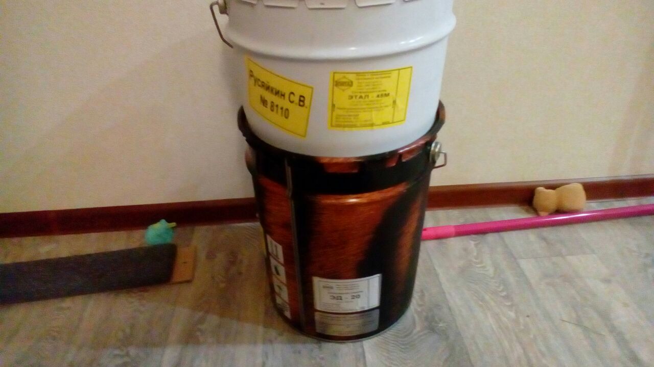

Umnik писал(а):NKS, а где заказал ингридиенты (смолу+отвердитель)?
И не прощупывал почву на предмет КТР полимергранита и стали?
В обычном железобетоне с этим полный конценсус, по идее тут тоже должна быть схожая ситуация. Мне думается, что если хорошо заармировать отливку, то хуже не будет.
И как планируете закреплять портал на станине? Если снизу портала будут мет. пластины, которые будут прикручиваться в закладные гайки станины, как будете крепить сами пластины к ногам портала?
Смолу с отвердителем заказывал в эпитале. Бонусом получил жестяные вёдра, одно из них -гламурное и "пушистое" :hehehe:
IMG-20180123-WA0002.jpg (3148 просмотров) <a class='original' href='./download/file.php?id=131864&mode=view' target=_blank>Загрузить оригинал (98.09 КБ)</a>
КТР примерно сравнивал, отличается, но не критично. Единственное, придётся, похоже, забыть про нагрев в печке для постотверждения. Но надо протестировать.

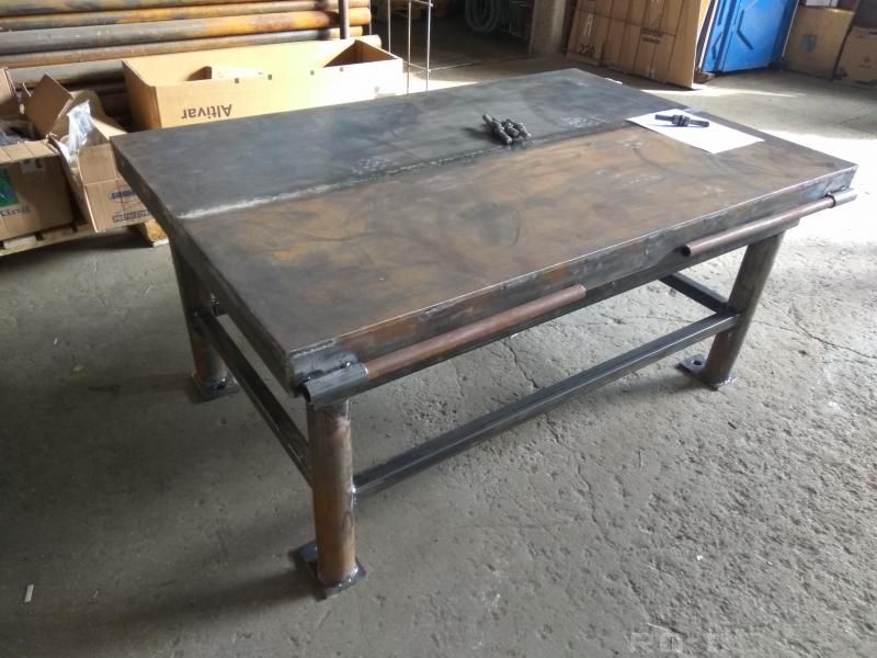

Эх, никак не дойдут руки (нет музы) написать талмуд про полимербетон, в сети практически нет дельной информации (чтобы было от и до), а те кто добился каких-то результатов - "мышкуются" :mrgreen:
Udjin писал(а):Никита, молодца, что экспериментируете.
Спасибо :good:
Udjin писал(а): 1. Полированные детальки хороши для ювелирки, для форм крыльев, для гламура какого .. но не для станков.
Тут принцип был такой - "что снаружи то и внутри", так как не использовалась предварительная обработка формы. Для готового изделия лучше форму обработать гелькоутом, и поверхность лучше/прочнее, и грязь забиваться не будет, тряпочкой протер и как новый :mrgreen: . Крошку было мыть лень, в готовое изделие конечно это необходимо.
Тут я думаю все достаточно хорошо и не критично, по-моему, по такой технологии сейчас делают достаточно много станков и везде стальные закладные, также опытные полимербетонщики (немцы) делают сейчас проекты с неразборной стальной опалубкой.
По смоле советую обратить внимание на эпоксидные композиции питерского заводика, я это взял на заметку из темы SkyAlex про его станок. Смолка жиденькая и большое время жизни, около 3х часов вроде.
По процентам смолы: 8-10-12% тут я думаю особо разницы не будет, нужно выбирать с какой смесью удобнее работать. Важно выбрать правильные пропорции наполнителя, в многих случаях правильная пропорция фракций (как раз таки "плотность упаковки") + 10-12% смолы даст лучшую жесткость и прочность (и виброгасящие свойства) нежели не рассчитанные пропорции и стремление к 8% смолы.
Фуллер тут вполне работает, только к идеалу фуллера стремиться не стоит, опять же нужно выбрать оптимальный вариант под свои руки, имеющиеся оборудование и материалы (смола и фракции), хочу отметить что фуллер весь в объемах а мы работаем по массам, поэтому рассчитывая массы фракций нужно учитывать что к примеру одинаковый объем 5мм фракции и кварцевой муки имеет разную массу.
Я себе даже вибростолик собрал :hehehe:
4.jpg (3106 просмотров) <a class='original' href='./download/file.php?id=131870&mode=view' target=_blank>Загрузить оригинал (140.53 КБ)</a>
К столу необходим частотник, не знаю как объяснить с научной точки зрения, но на 50гц не найс результат.
Когда же муза придет :roll:

Stich писал(а):не знаю как объяснить с научной точки зрения
резонанс...

Stich писал(а):К столу необходим частотник, не знаю как объяснить с научной точки зрения, но на 50гц не найс результат.
Направление вибраций вертикальное?

NKS писал(а):Штука сложная
мотор с эксцентриком и частотником :)
крутить частоту пока песок не потечет - там наверное и резонанс.
NKS писал(а):"резонировать" с помощью поленца
когда последний когда делал отливку, хотел смолы использовать по минимум - 8%
пришлось два раза доливать, потому что смесь была совсем сухая. остановился на 13% от веса наполнителя. "снежок" в руке держал форму - не рассыпался не растекался.
изначально хотел использовать вибратор но не срослось - видимо слишком маленькая форма + нужно жестко соединять форму и вибратор.
засыпал все в форму и начал тромбовать поленцем и резиновым молотком. минут через 10 упражнений все было кончено. к моему удивлению, смесь в верхнем слое (остальная масса понятно недоступна) стала пластичной.
после разбора формы оказалось что в нижних углах не все уплотнилось.
нужно было делать слоями.
и еще промешалку - мешать дрелью и мешалкой стремно, по крайней мере моя последняя варка не айс - мелкие фракции скатываются в шарики, забирая в себя смолу. полагаю что нужна мешалка которая будет мешать весь объем сразу. хотя если попотеть в поленцем то все получится :-D
