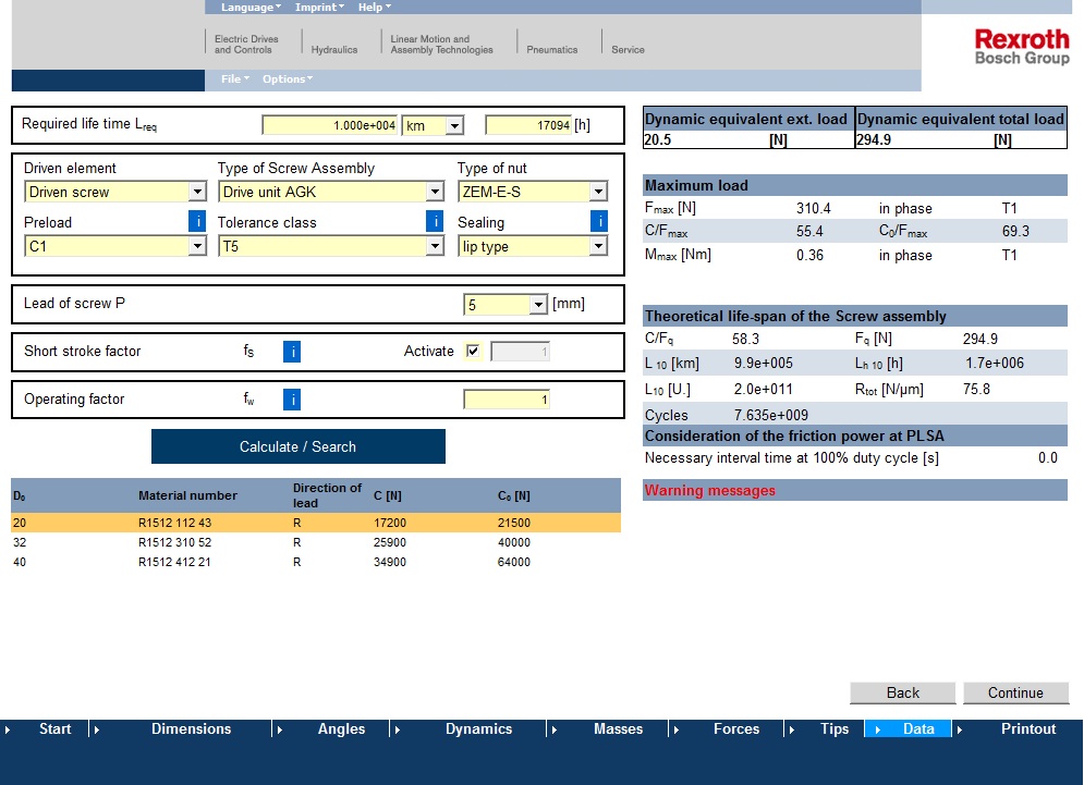

Сообщение NKS »
ukr-sasha писал(а):Для таких масс и направленности проекта на металлы, лучше закладывать 20-й габарит. Причем с преднатягом.
Bosch Linear Motion Designer одобряет. :good: Переработаю на 20 винт.
blmd_design.jpg (3354 просмотра) <a class='original' href='./download/file.php?id=131786&mode=view' target=_blank>Загрузить оригинал (169.97 КБ)</a>

Зачем 25? Неужели такие нагрузки? 16 хватает. Опоры только хорошие нужно купить с дуплексами. Скоростей на таком поле огромных не будет. Ускорения я на своем ставил 5м, потом скинул до 2. Работает не чихает. Большие винты габариты очень так нормально увеличивают.
Re: Полимергранит, "Тут_должно_быть_название"
Винты и опоры жесткость дают. С такой станиной они точно будут самым слабым местом.

Правильно, 25 там вообще не к месту. А для того чтобы принять решение, надо всё-же просчитать. На данном этапе 20 можно ещё безболезненно разместить. Вобщем, расчёты покажут.
