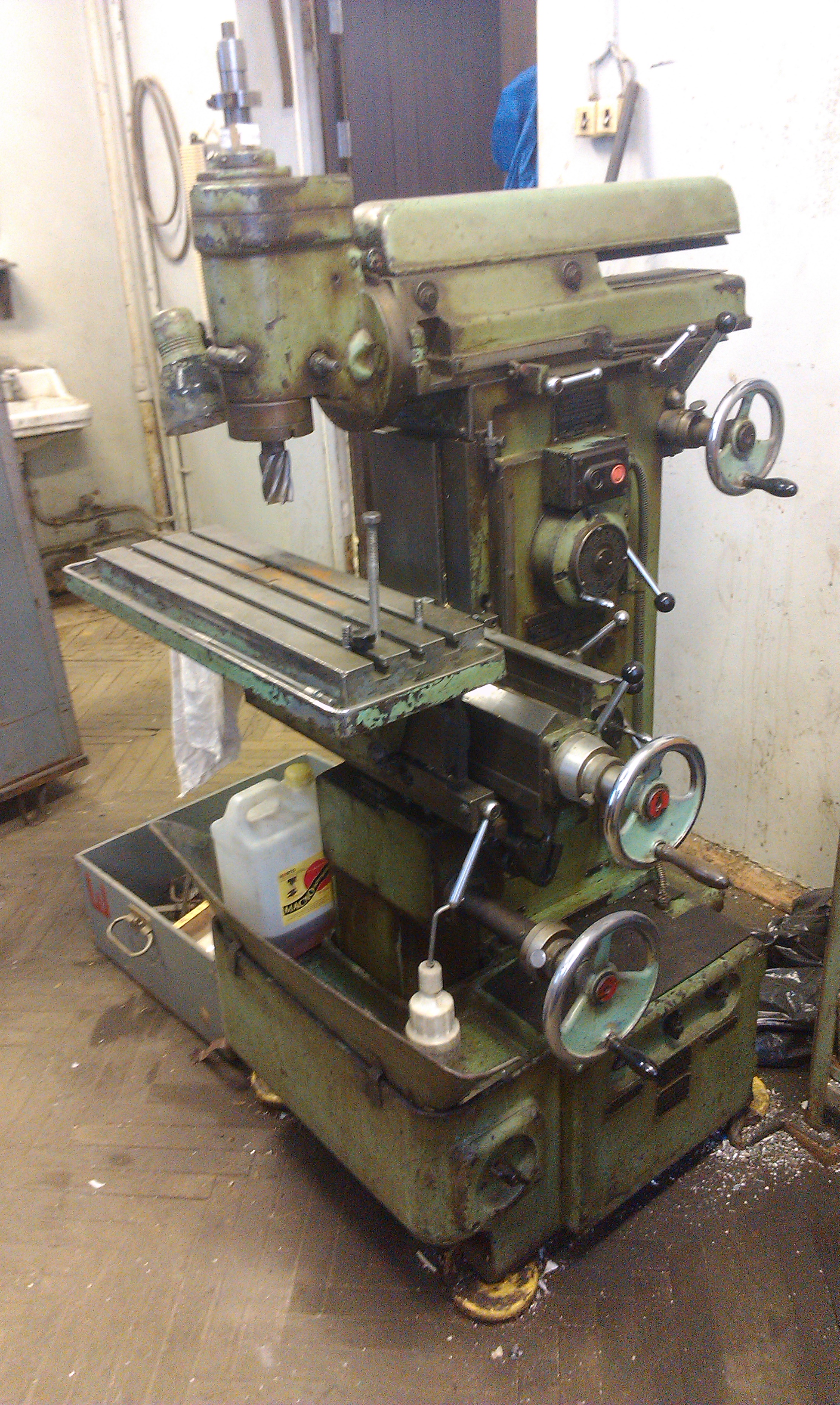

Всем привет! Извините, если не в ту ветку пишу. Ситуация такова:
Досталась мне мастерская с 2-мя станками. Вот первый. Фрезерный станок модель 675, Одесса.
IMAG1494.jpg (4600 просмотров) <a class='original' href='./download/file.php?id=131655&mode=view' target=_blank>Загрузить оригинал (2.8 МБ)</a>
IMAG1496.jpg (4600 просмотров) <a class='original' href='./download/file.php?id=131657&mode=view' target=_blank>Загрузить оригинал (3.49 МБ)</a>
По паспорту конус Морзе 4. Для этого станка планирую прикупить цанговый патрон типа такого: http://www.instanko.ru/index.php?productID=752.
Но вот неувязка: снимаю фрезу с конусом, по размерам - морзе 4, а резьба в торце М14.
IMAG1497.jpg (4600 просмотров) <a class='original' href='./download/file.php?id=131656&mode=view' target=_blank>Загрузить оригинал (2.73 МБ)</a>
По документам у морзе 4 и на цанговом патроне должна быть М16.
Как быть? Менять болт на М16?
И как правильно называется болт, который притягивает фрезу в конус?

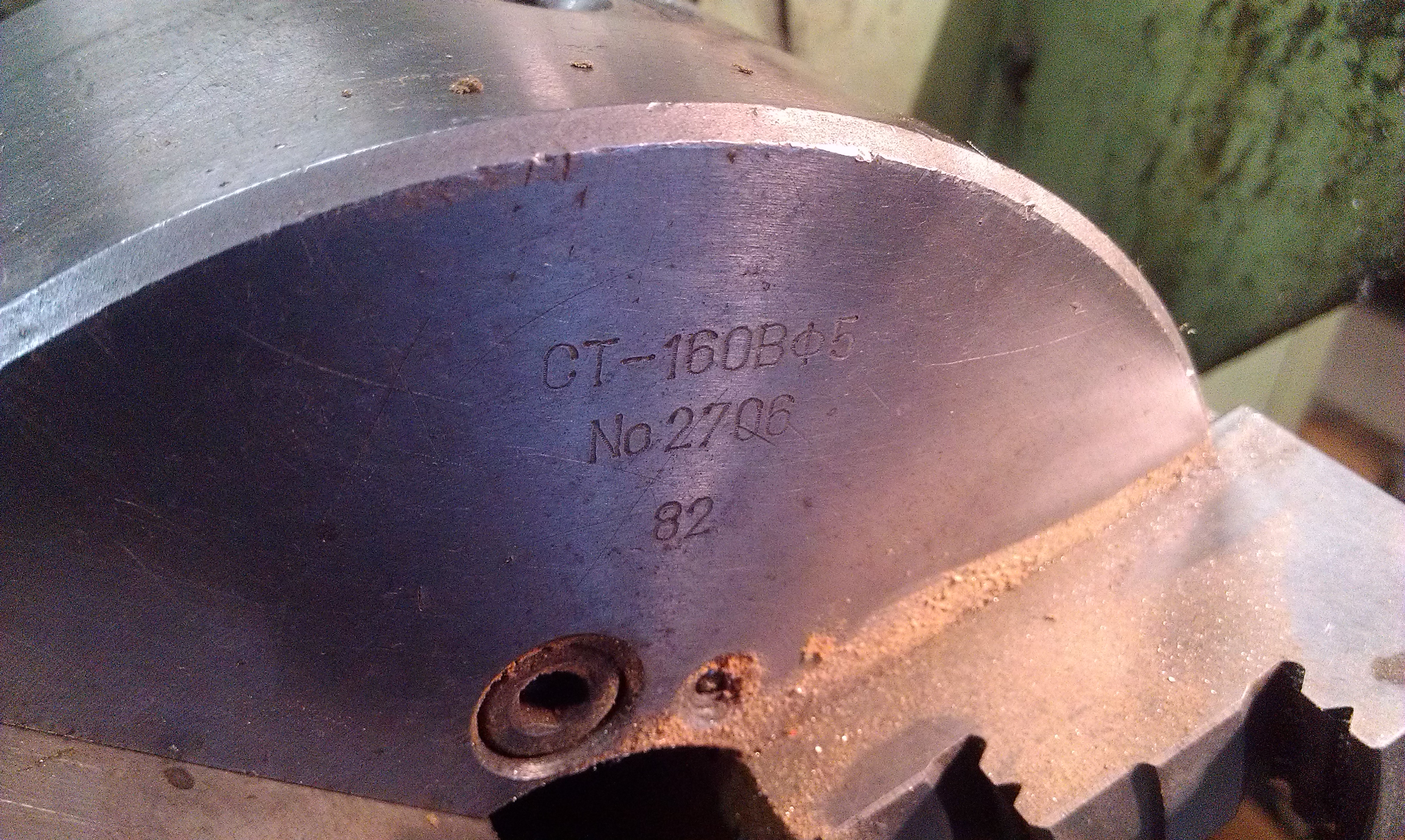

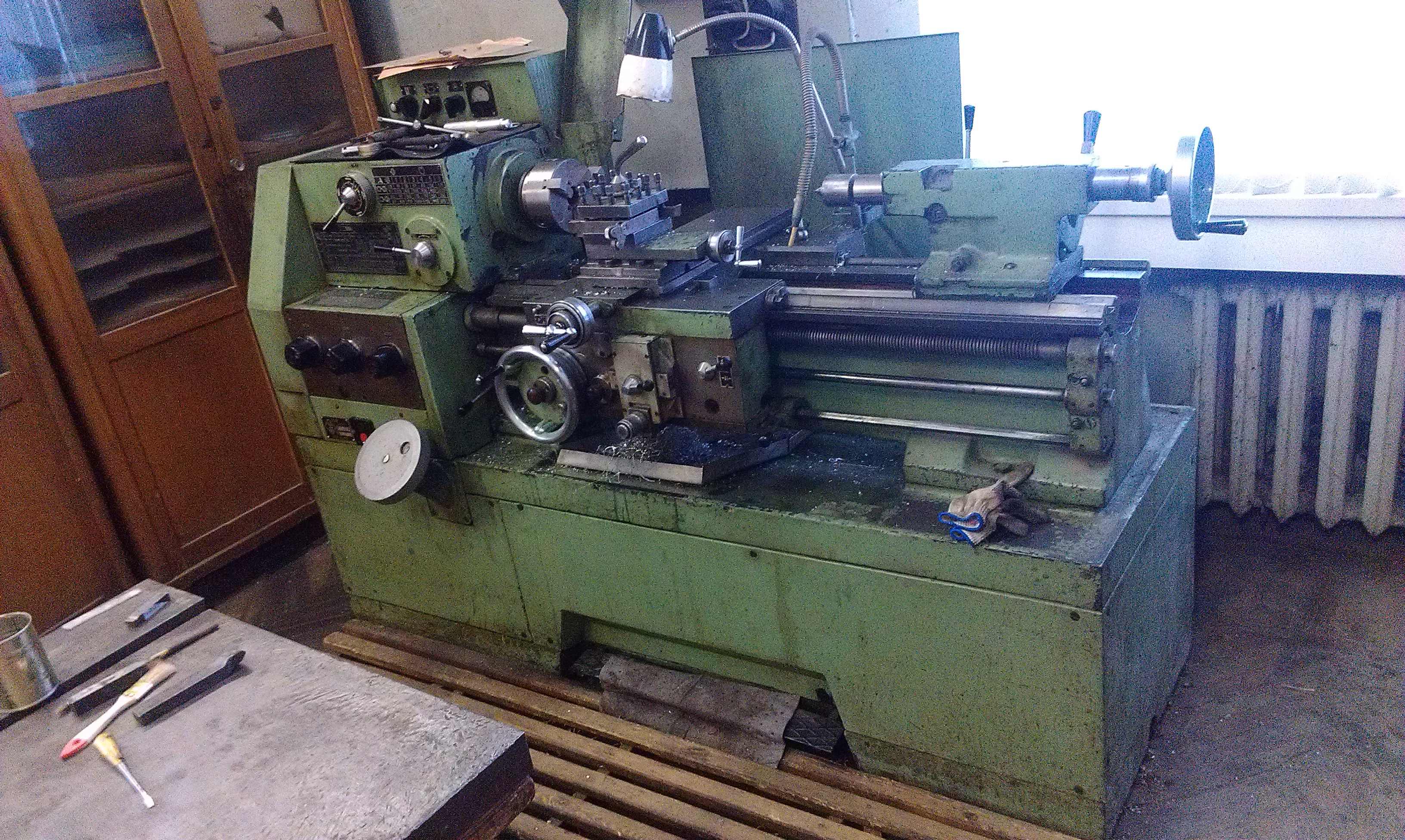

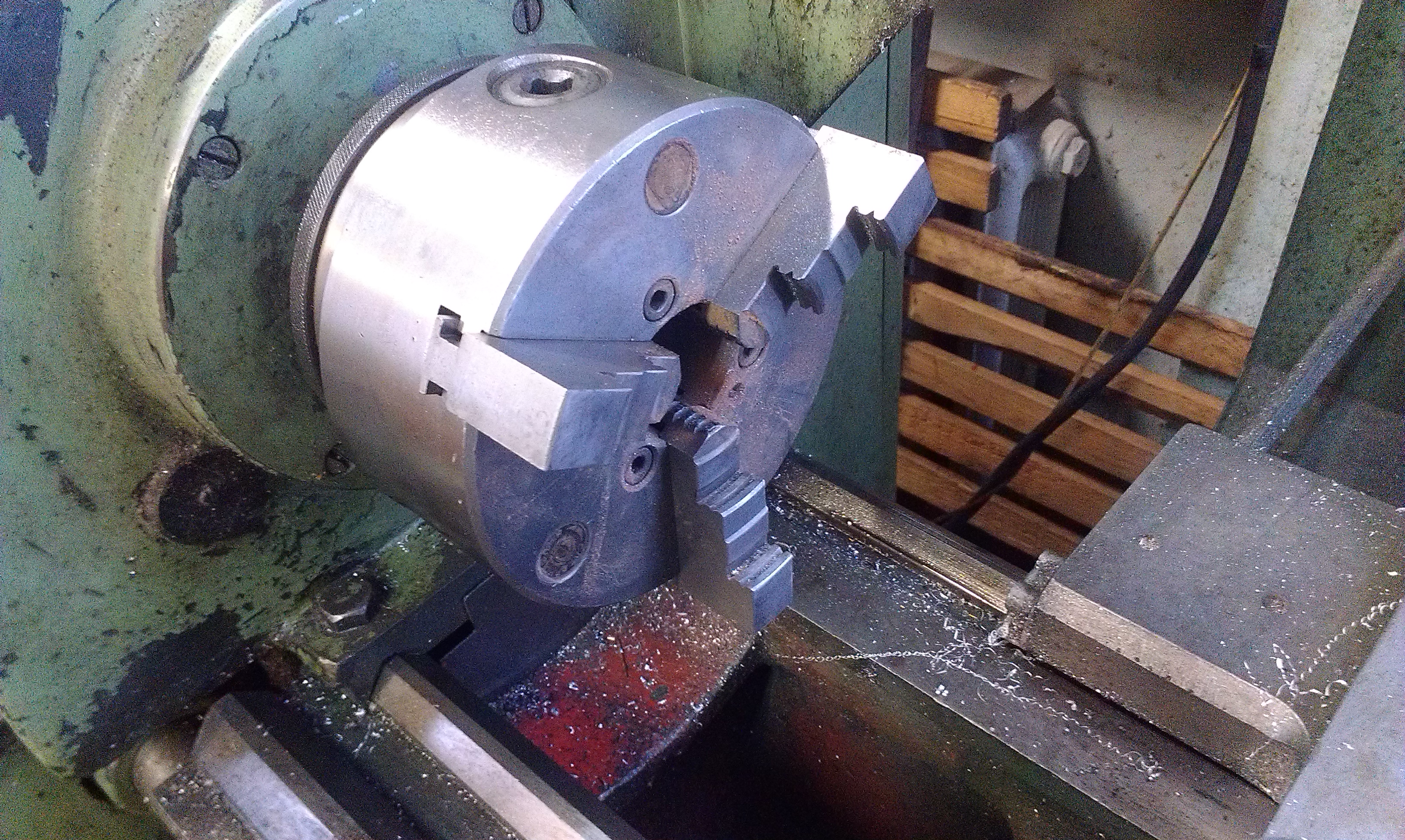

Второй станок токарный, УТ16 П.
Включается, масло насос качает. Шпиндель крутится, все работает, но присутствует жуткий люфт на штурвале. Установлен польский
патрон. Кулачки в обратную сторону. Можно ли найти обычные кулачки на этот патрон или искать патрон в сборе?

Длиный болт который притягивает фрезу называется "штревель". иногда его называют "шомпол".
Фрезы могут быть с разной резьбой. по этому лучше иметь несколько разных штревелей.
Более того - существуют переходники с КМ4 под КМ3,КМ2, КМ1... через данные переходники можно ставить инструмент меньшего размера. у которого в свою очередь и резьбы меньше..
соответственно набор штревелей крайне желателен.

Если на скоряк, то берешь строительную шпильку , отрезаешь нужной длины
на один конец крутишь 2 контргайки, за них будешь затягивать конуса
Re: Фрезерный станок модель 675, Одесса.
Rom327 писал(а):Что-то в продаже шомполы не находятся... может конечно искал плохо...
Шомполы нужно самому точить, токарик то есть ;)

Не понятно что такое жуткий люфт, у каждого свои страхи… возможно что люфт "паспортный", а так сорее всего гайку бронзовую надо менять, но и с люфтом в ручном режиме можно вполне себе что-то делать, выбрать люфт, обнулить лимб.

нормальный люфт. Это же не швп))) штурвал крепится гайками в торце, посмотри гле люфт - в гайке или в узле крепления, обычно в паспорте нарисовани как можно люфт убрать, скорее всего в гайке, она разрезная должна быть
