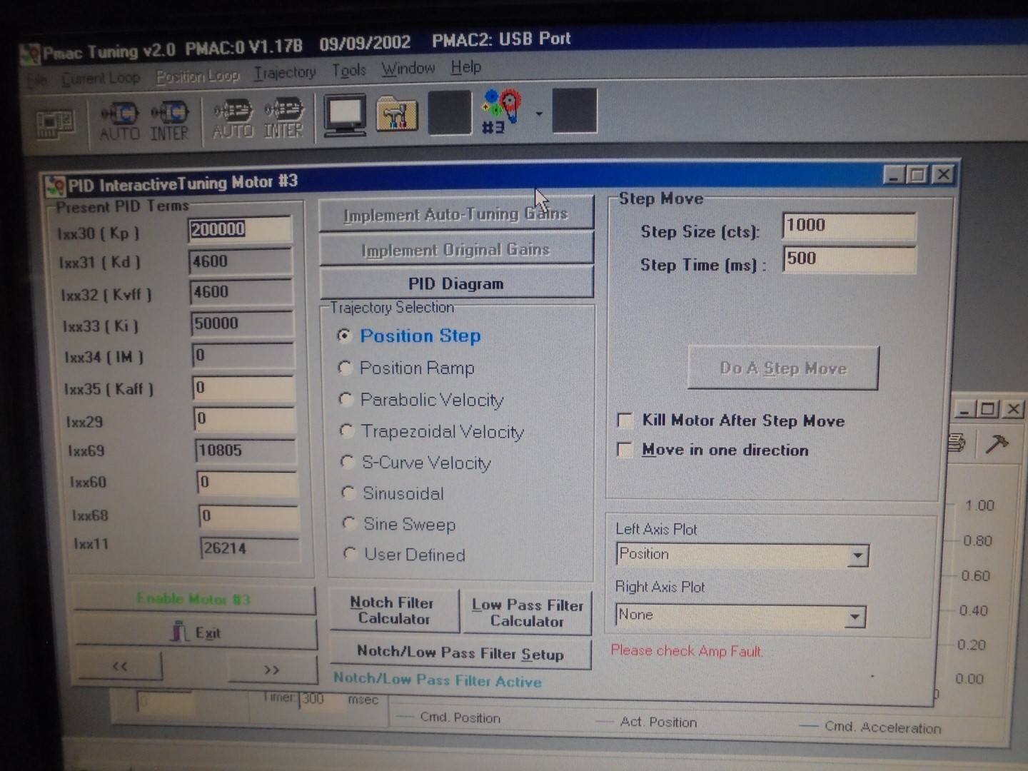

Все моторы дергаются, кроме Х. Перекидывали местами с осью Х, не дергаются. Значит проблема не в железе, а в настройках.
Лазили, лазили и нашил где ПИД спрятан. Настраивается так понимаю и по току и по позиции. Есть кнопка со страшным названием Kill motor и такое часто где встречается :D
DSC05913 (Копировать).JPG (2518 просмотров) <a class='original' href='./download/file.php?id=131383&mode=view' target=_blank>Загрузить оригинал (383.29 КБ)</a>
DSC05918 (Копировать).JPG (2518 просмотров) <a class='original' href='./download/file.php?id=131384&mode=view' target=_blank>Загрузить оригинал (334.38 КБ)</a>
Re: Обрабатывающий центр SV500
aftaev писал(а):Есть кнопка со страшным названием Kill motor и такое часто где встречается
А для чего нужно такое деструктивное действие? :-)

selenur писал(а):А для чего нужно такое деструктивное действие?
:wik:
Мы ее не нажимаем :shock:

наверное таки отрубает двигатель, если в процессе токового шага пошло что-то не так ;)

Обычно токовый контур лучше до последнего не трогать... Им можно моторы угробить...

ScrewDriver писал(а):наверное таки отрубает двигатель, если в процессе токового шага пошло что-то не так
В папке со станком есть файл конфигурации с названием KillStanok :)

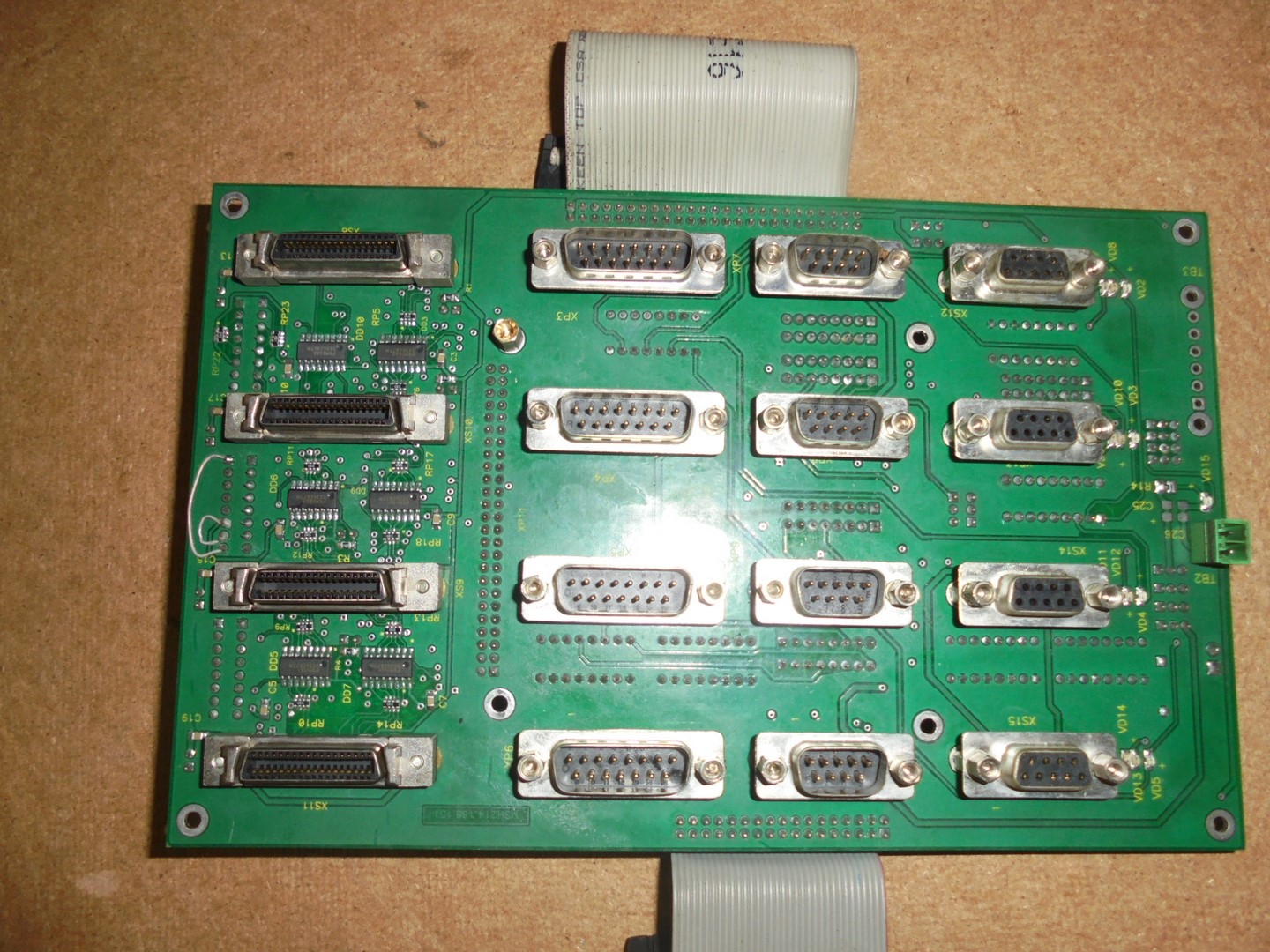

Кросс плата. Дорожки зачем то перерезали и припаивали проводки

кнопка "Kill motor" - отрубает все выходы "энейбл". используется если при настройке че то пошло "нетак". ну там резонансы и тд и тп. действует на все привода разом.
