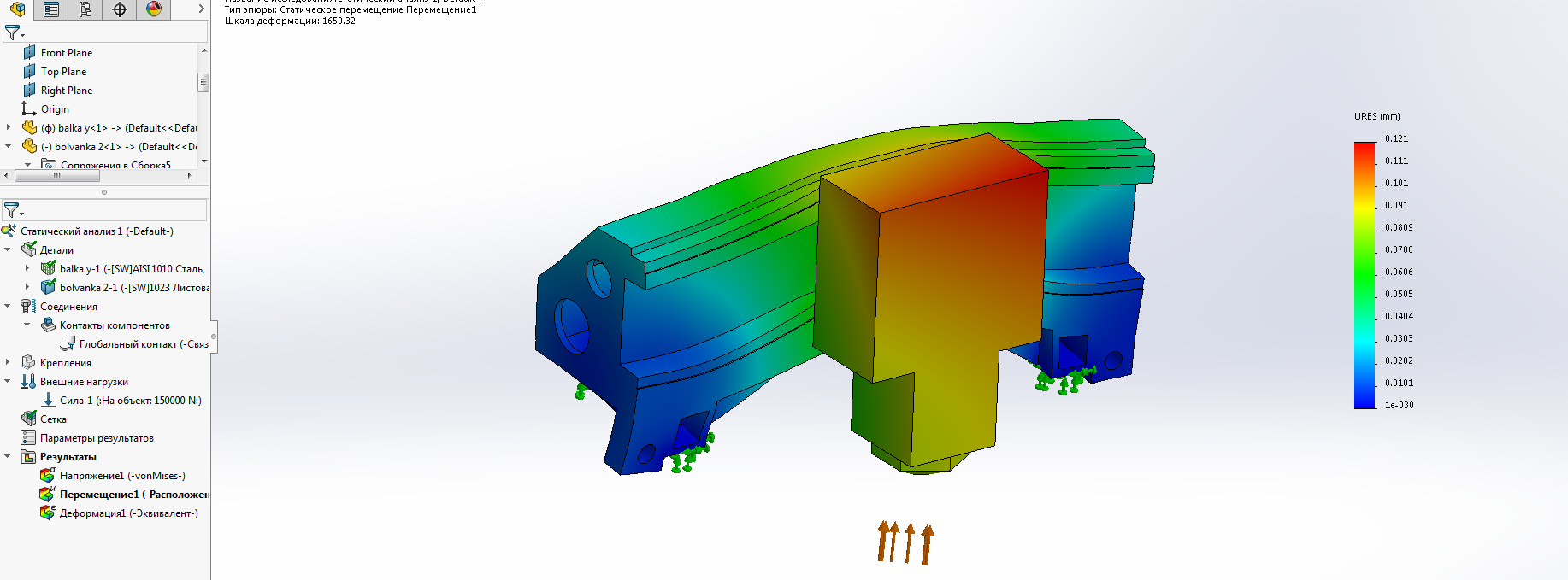

в общем даванул я свою балку в солиде согласно условиям госта. Гост пришлось применить для продольнофрезерных. По норме разрешается уменьшить силу в 1.6 раза для станков чпу. Что я и сделал)) Дал 150Кн. Вот что вышло.
Не эксперт в таких делах, но вроде делал все по методичке. Кто нибудь из самодельщиков вообще таким занимается или 20 кг на бизмене постфактум наше все? :hehehe: Пока конечно это сферический конь в вакууме. Завтра раздавлю всю сборку. Глянем что покажет. Пока проверял только балку.

Покажет в лучшем случае половину от того что будет в реале. Поскольку ни крепеж ни подвижные соединения вы не смоделируете. Потому безмен тема но только для реальных конструкций.

нагрузку дайте не по z, а вдоль Х и отдельно вдоль У.
sorter
Сообщения: 314
Зарегистрирован: 02 фев 2016, 10:40
Репутация: 20
Настоящее имя: Леонид
Re: заурядный портальник
Сообщение sorter »
Engineer1979 писал(а):нагрузку дайте не по z, а вдоль Х и отдельно вдоль У.
да не проблема. А зачем тогда в методичке указан иной способ замеров?
frezeryga писал(а):Покажет в лучшем случае половину от того что будет в реале. Поскольку ни крепеж ни подвижные соединения вы не смоделируете. Потому безмен тема но только для реальных конструкций.
Всё же на этапе проектирования буду хотя бы пытаться заложить что-то похожее на жесткость. Мало ли где косяк вылезет. Каретки, болты не симулирую. Солид ругается. Можно конечно заставить, но это лишнее. Так хотя бы основные узлы прикинуть.

sorter писал(а):Кто нибудь из самодельщиков вообще таким занимается или 20 кг на бизмене постфактум наше все?
http://www.cnc-club.ru/forum/viewtopic. ... 46#p344749

Даванул по осям. Аналогично по 15 тонн. Всё равно все в пределах допустимого, тем более для самопала. Но это только балка. Я в ней не сомневался. Больше беспокоит шелезяка катающая шпиндельный хобот по Y

Не обманывай сам себя эта симуляция цельного кубика не имеет вообще ничего общего с реальной конструкцией кроме внешней похожести. Симуляция цельных кубиков всегда показывает хорошие результаты на радость их создателям.
