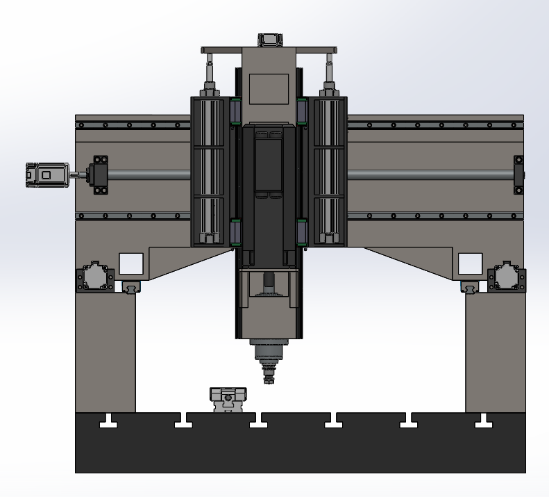

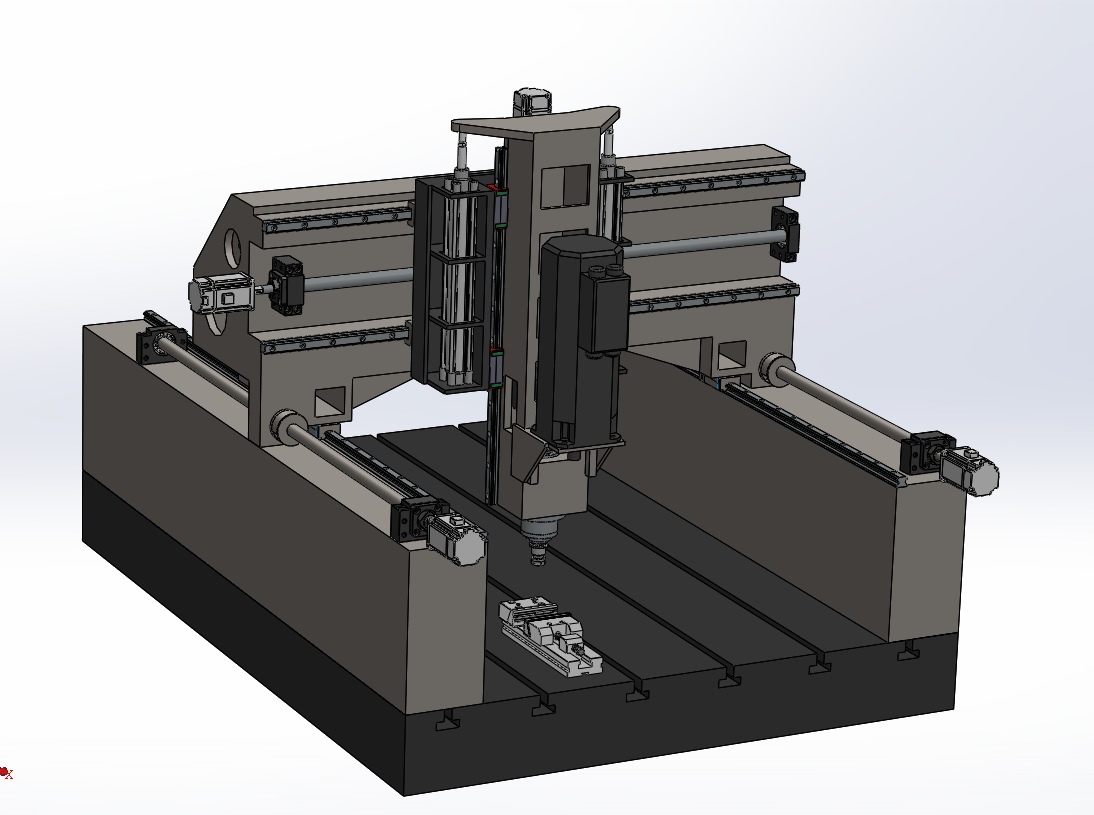

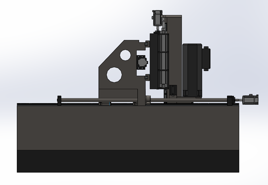

В общем вот, что пока выходит. Вариант на плите о которой говорил ранее 2000х1500. Некоторые элементы пока висят в воздухе и сервы вкруг 750 ватт чисто для прикидки. Куда повесить ресивер пока не придумал. Прогнал анализом изгиб поперечной балки. Если шпиндельная колона с поперечкой будут по центру, то изгиб кажет 2 микрона в красной зоне. Не думаю что все будет так радужно в реале, все же сварка , а не литье, но в целом катастрофы не будет.
Некоторые элементы пока в виде боксов для прикидки. Параллельно размышляю о бомжацком варианте на жб основе, посему пока так. Критикуйте, советуйте. Всех с Наступающим!
2 фрезеряга: Нет, защиту пока не делал :hehehe:

sorter писал(а):но в целом катастрофы не будет.
Да у вас уже на стадии эскизирования сплошная катастрофа! Проектом назвать этот рисунок язык не поворачивается.
В подробности вдаваться не буду, долго рассказывать. Отмечу только то, что больше всего бросается в глаза.
Куда вам такой ход оси Z? Что и каким инструментом обрабатывать собираетесь?
Очень умиляют сварные подиумы 200х400 мм, высота портала 550 мм от стола и ход шпинделя при этом всего 400 мм.
А вот дырочки на портале очень гламурно смотрятся. :good:
Дюже не обижайтесь, читайте форум и умные книжки, ждем с переосмысленной идеей в новом году. С наступающим!

sorter
У вас адский вынос оси шпинделя, в идеале он примерно должен быть посередине кареток на которых стоит портал
Огромный просвет нужен для соответсвующих задач, а если таких задач нет то он и не нужен, тк сильно пострадает жесткость и соответственно качество обработки
На картинке не совсем понятно что из себя представляет портальная балка: фрезеровано-литая, сварная или сборная конструкция? Первые два типа если требуется высокая точность от станка труднее и дороже всего реализовать, сварная из листов будет ещё и звенеть.
Не совсем понятно зачем на оси зед домкраты. Если только для перестраховки.
Присмотритесь к станку 600*400 форумчанина Графа на РЦдизайне, определитесь с задачами станка и средствами их реализации. Иногда бывает лучше отказаться от какой то цели чем взяться за неё и выполнить абы как, да ещё деньги убить.

Причём тут адский вылет, если правильно понял, то тут обратка.
Такой подход мне напомнил моего приятеля.
Он живет в сборно-щитовом доме площадью больше 500 квадратов, ездит на Lexus LX с дизельным двигателем и имеет бассейн 25 метров длиной, в котором плавал от силы пару раз.
Не, давайте уже вдавайтесь в подробности)). "Все пропало! Гипс снимают! Клиент уезжает!"(с) Ход по оси Z гораздо меньше. Расходы и высота как у хааса минимил. Это нижняя планка. Меньше если делать то это будет раскроечный роутер, а не фрезер)) Про размеры намек я понял, тут все уперлось в рациональность. При прочих равных такая компоновка занимает столько же площади как и остальные, а поле обработки существенно больше.

CNC-Logic писал(а):sorter
Всех с наступающим!!!!!!!!!!!!!!!!!!!!!! Всем новых станков!!!!!!!!!!!!
Соответствующая задача- работа в тисках, возможность поставить 4 ось. Портальная балка сварная из листов 20 в шип паз+ цельнолитые болванки под рельсами. На счет звенеть есть опасения, но небольшие, поскольку просто гора пром станков построена по такому же принципу. Сборную не хочу. Слишком много механической работы. Проще собрать, отжечь и профрезеровать. Пневмоцилиндры компенсируют вес оси которая немного до 200 кг не дотягивает. Без них серву нужно будет ставить конскую. Посмотрел станок графа- не понял чего вы мне предлагаете. Использовать вместо стальных листов алюминиевый профиль? И потом на этом обрабатывать сталь? ээээ....

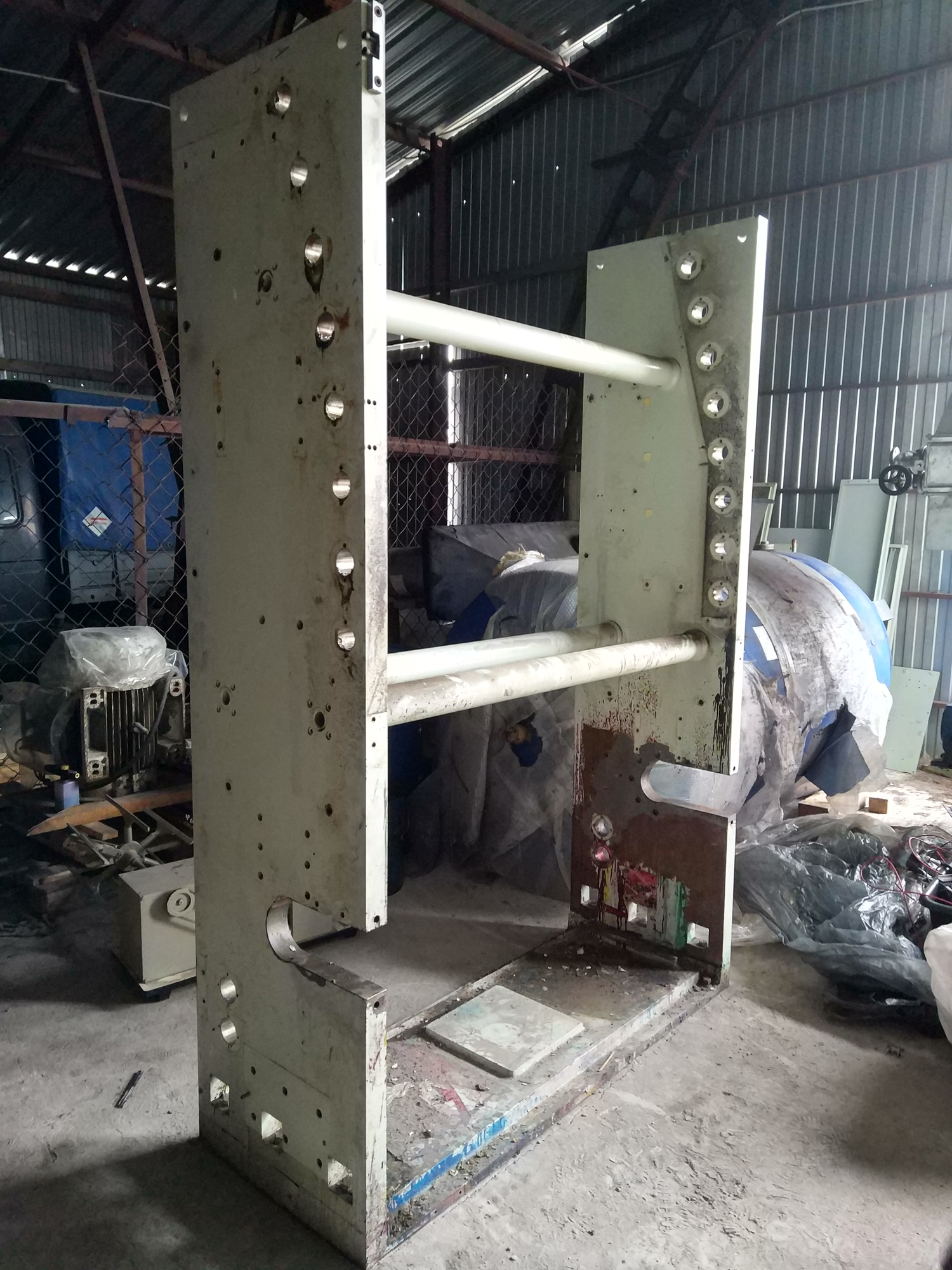

sorter писал(а):Про размеры намек я понял, тут все уперлось в рациональность.
Ну раз без гигантизма никак и вес не пугает, могу предложить вот такую железяку.
IMG_20171220_131338_HDR.jpg (3779 просмотров) <a class='original' href='./download/file.php?id=128053&mode=view' target=_blank>Загрузить оригинал (1.56 МБ)</a>
Примерный размер 600х1600х2600 мм, вес 1 600 кг. Станина печатного станка, по определению должна быть довольно ровной.
Кинете свою плиту внутрь и будет вам счастье.

В роли чего эта конструкция должна выступать?

sorter писал(а):В роли чего эта конструкция должна выступать?
А что тут непонятного? Основание и подиумы.

эм. 400*200 вас смутили а 400 на 30 норм? Да ну, ерунда выйдет.
