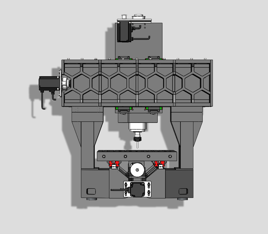

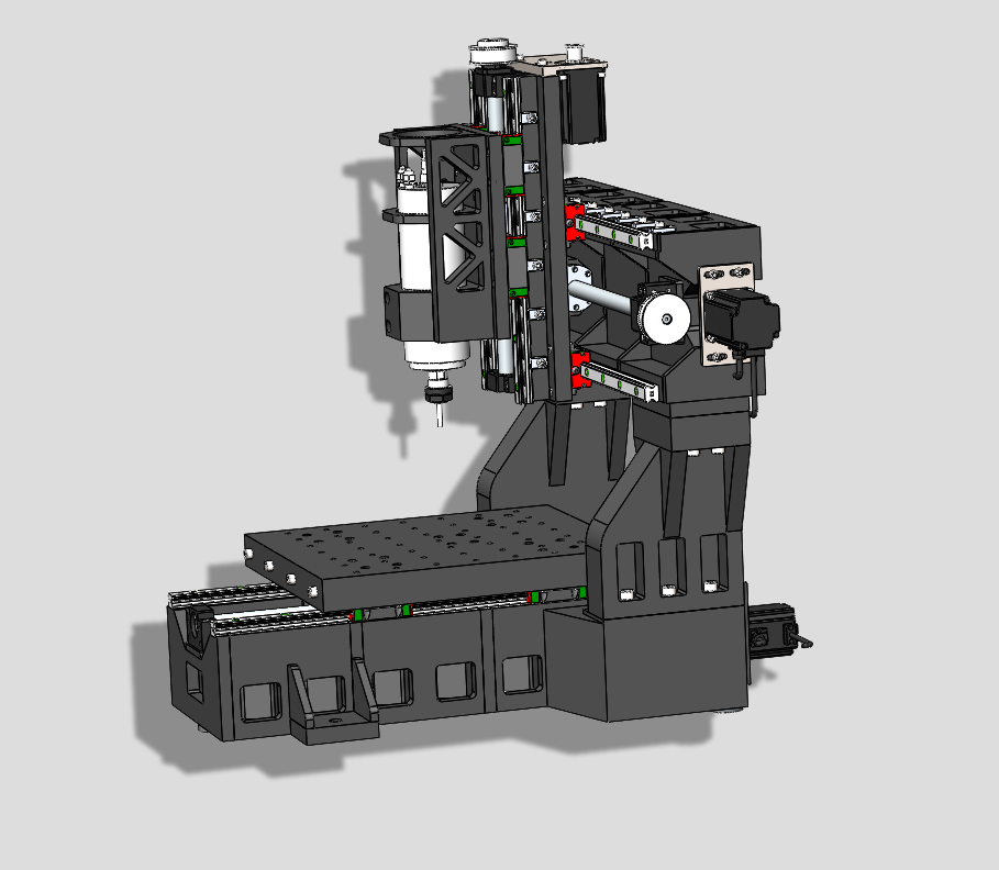

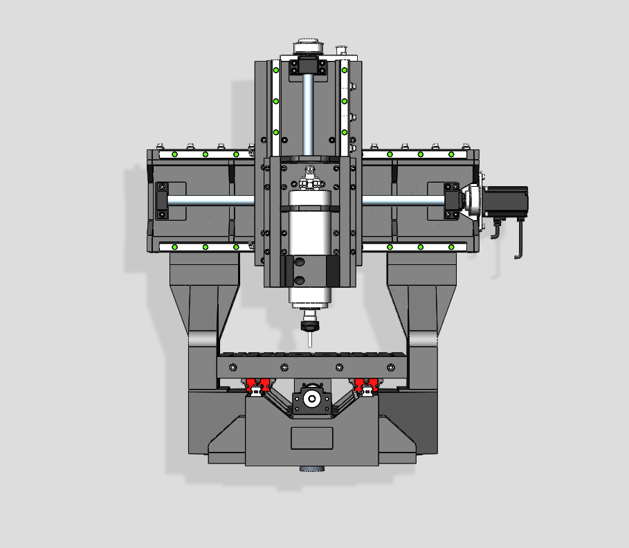

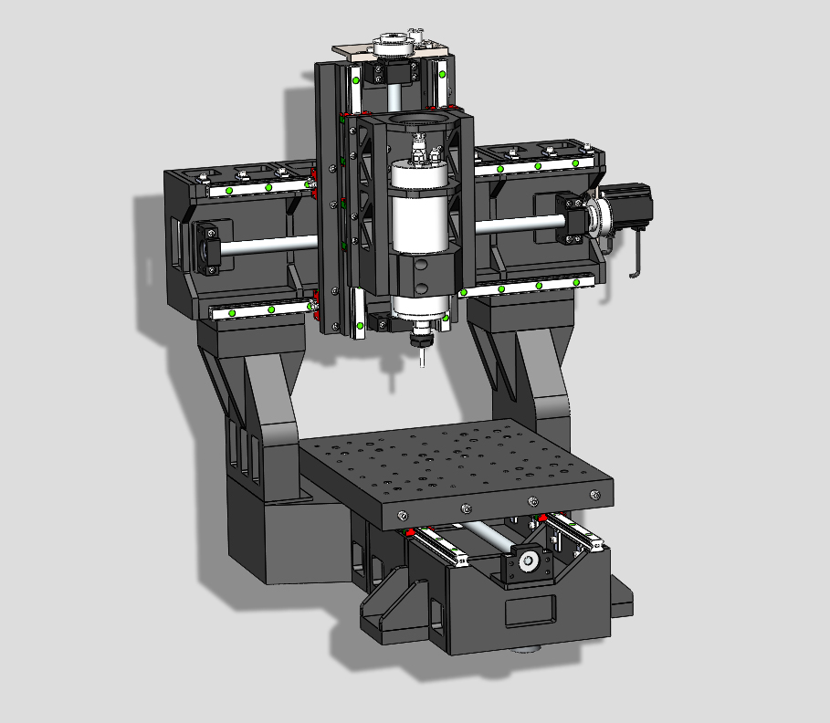

Немного переделал модель

Пенопласт, рельсы с каретками и сервы закуплены. Начинаем новое строительство :) .

Защиту на Z придумай. И вырезы на ребрах Z непонятно зачем.
Re: Мой второй станочек. Портальник - ФЕНИКС
frezeryga писал(а):Защиту на Z придумай
это равносильно тому что "переделай весь проект"))))
Да хотябы кожух нахлобучку и кусок резинки как на микони. Прост печально когда все круто а на важные мелочи забили.

Андрюха, ставишь на 3 точки, а спереди лапы зачем тогда?

Три точки для обработки, а стоять будет на 4х. Иначе ленточная защита не пролезет.

frezeryga писал(а):Защиту на Z придумай. И вырезы на ребрах Z непонятно зачем.
У меня на нынешнем брызговик на Z стоит, пока хватает. Вырезы в рёбрах для облегчения.
Рёбра это вообще больная тема.
А надо оно это облегчение? Если и делать их то не сквозные а стенку хоть 5мм оставить иначе толку от этого ребра не так много. Ну и я бы всю эту мелочевку фрезеровал из стали без литья.

Эта Z будет цельнолитая.
Тогда темболее дырки фтопку.

Может, на таком станке что-то более серьёзное, чем водный шпиндель ставить? Например BT30 с приводом от сервы?
А почему на неподвижной плите Z ребра не делают? (я в самодельных проектах не встречал) При работе в верхней точке (в тисках) по моему не помешают.
Делают иногда.

я делал на своем, хошошо работают ребра, только место хавают, 50-60мм минимум
