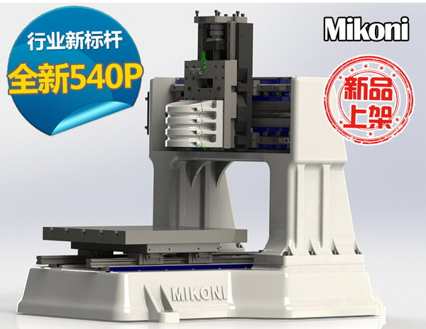

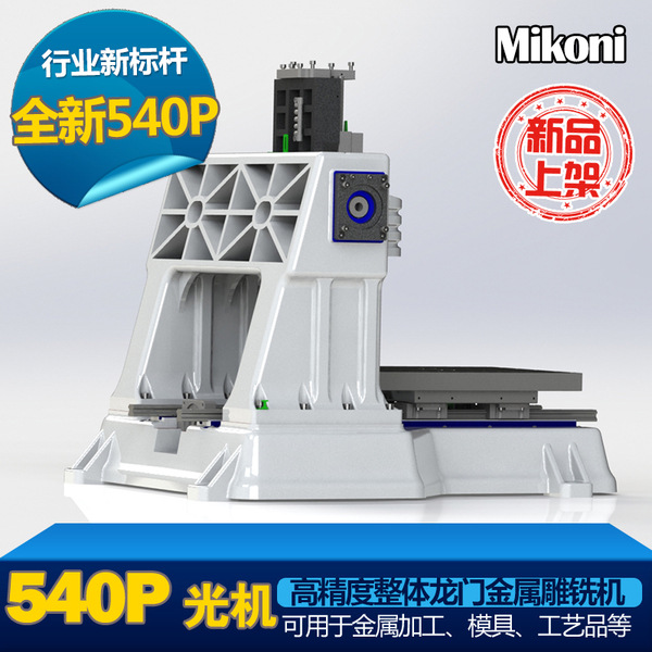

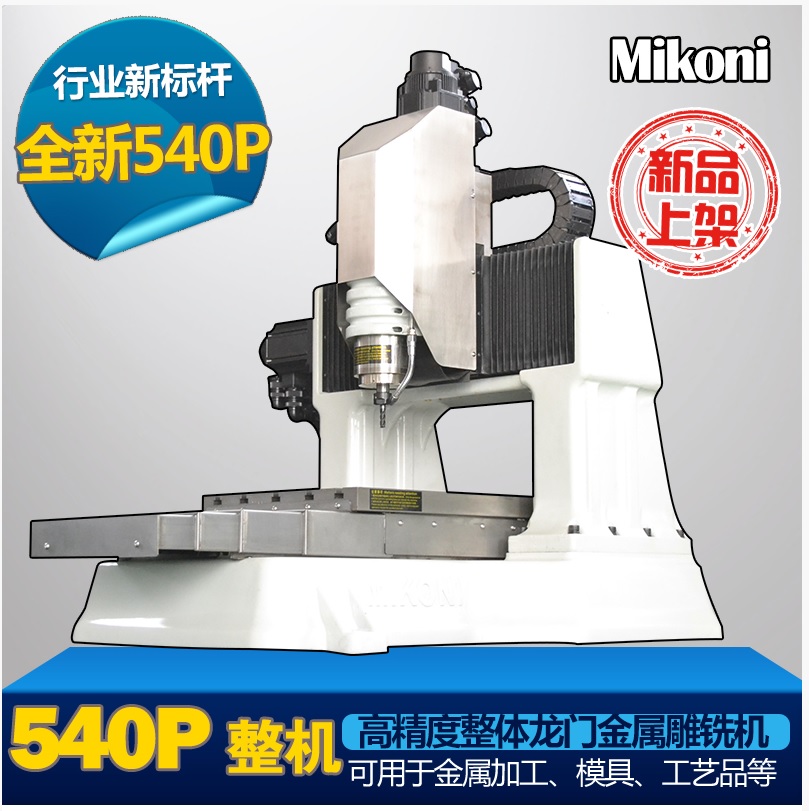

Добрый день!
Хотелось бы приобрести станок MIKONI 540P но не проходим по высоте надо минимум 210 мм!
Вопрос можно ли поставить вставки под портал высотой миллиметров 50?

А вертикальный ход шпинделя тоже надставкой удлинять будете?
Хочется думать, что этот станок все же выверен и отъюстирован, и подкладки вам придётся делать и выставлять весьма точно.
Re: Mikoni 540P
Если до стола доставать ненадо и вся работа на высоте или в тисках то можно поставить проставки а ход по Z оставитт как есть.
Re: Mikoni 540P
подкладки шлифануть то не проблема. вообще не вижу с этим проблем. ход шпинделя можно компенсировать длиной инструмента. но скорее всего тупо не лезет оснастка с деталью. Вобщем не вижу проблем поднять его.

Да основная работа в тисках и длина детали самой большой 180 мм поэтому и хочу с запасом

Жёсткость с проставками пострадает.
шпиндель
Сообщения: 1696
Репутация: 901
Откуда: Бологое
Re: Mikoni 540P
Сообщение шпиндель »
Prav писал(а):Жёсткость с проставками пострадает.
да там по 8 болтов на ноге... :eat:
