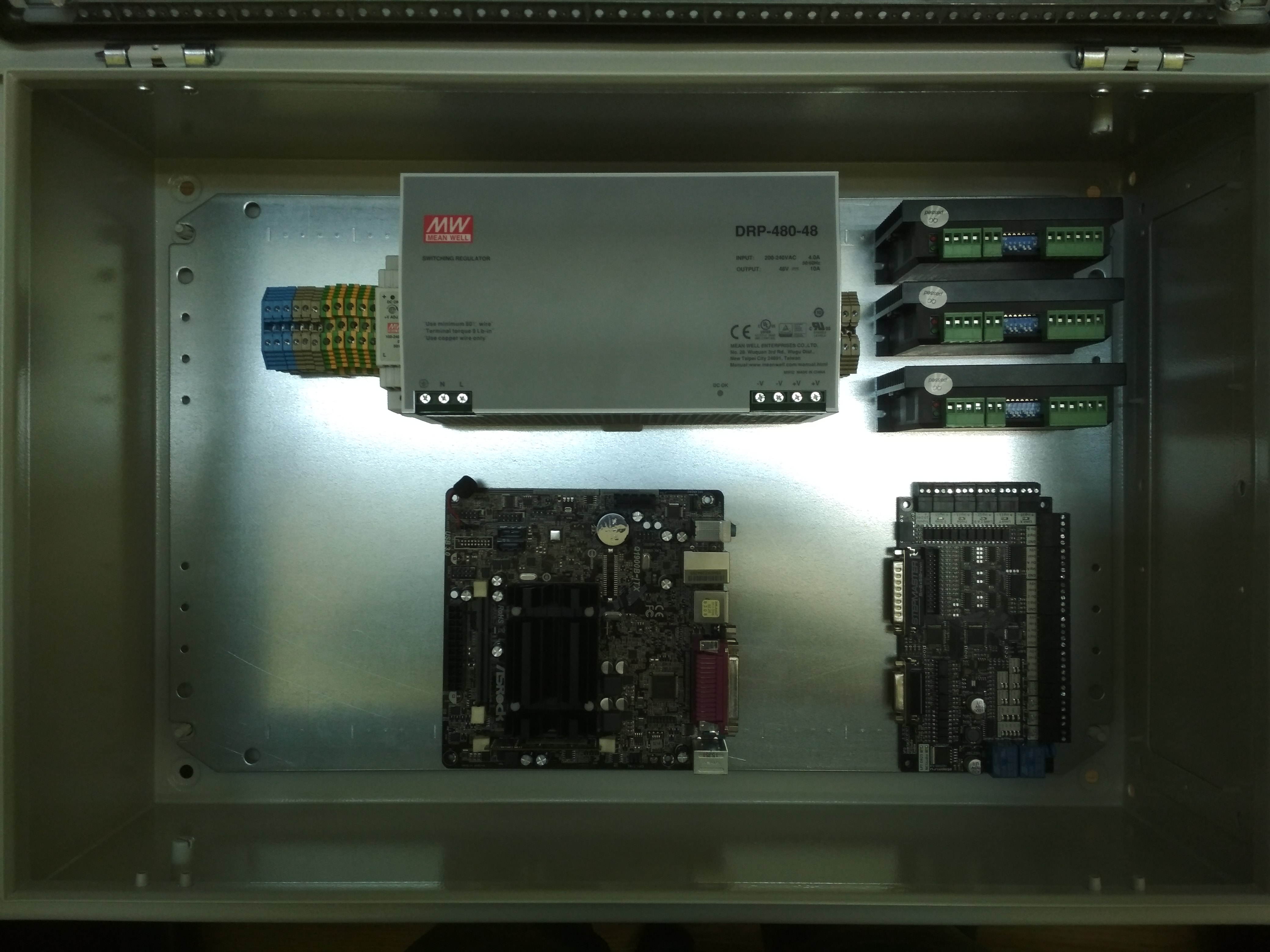

Nonstopich
Сообщения: 1016
Репутация: 284
Re: [Анонс] Бомж (народник) от Фрезеряги мне! 400х300х100
Сообщение Nonstopich »
Очередная примерка :eat:
Не хватает:
частотника (в пути)
двухполюсного автомата
контактора (пока не знаю зачем он мне :thinking: )
перфорированного кабель канала
стоек для печатных плат (чтоб адекватно смонтировать StepMaster и материнскую плату)
кабельных вводов (в шкаф)
и провода 4х1.5 для шпинделя. Родной достался не экранированным.
Концы проводов буду лудить.
И клеммы земли, наверное, в таком количестве будут не нужны.
IMG_20171027_132909.jpg (1857 просмотров) <a class='original' href='./download/file.php?id=123084&mode=view' target=_blank>Загрузить оригинал (1.27 МБ)</a>
Сообщения: 13713
Концы лудить ненадо надо ставить гильзы. Драйвера должны стоять вертикально поскольку циркуляция воздуха снизу вверх вдоль ребер радиаторов.
Сообщения: 2477
Согласен - лудить не стоит. Припой материал мягкий и проминается очень легко. А после затяжки продолжает проминаться и контакт ослабевает.
