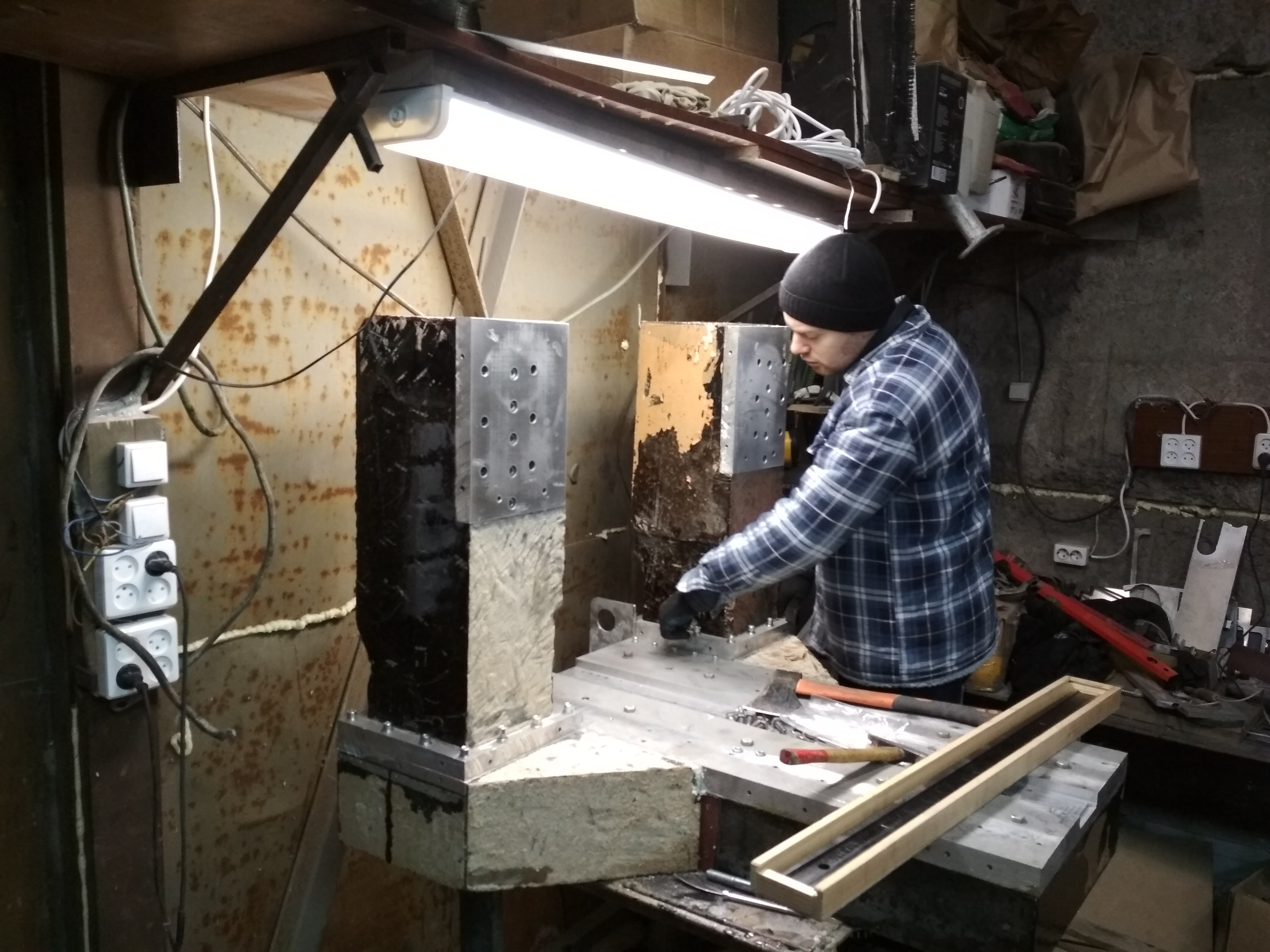

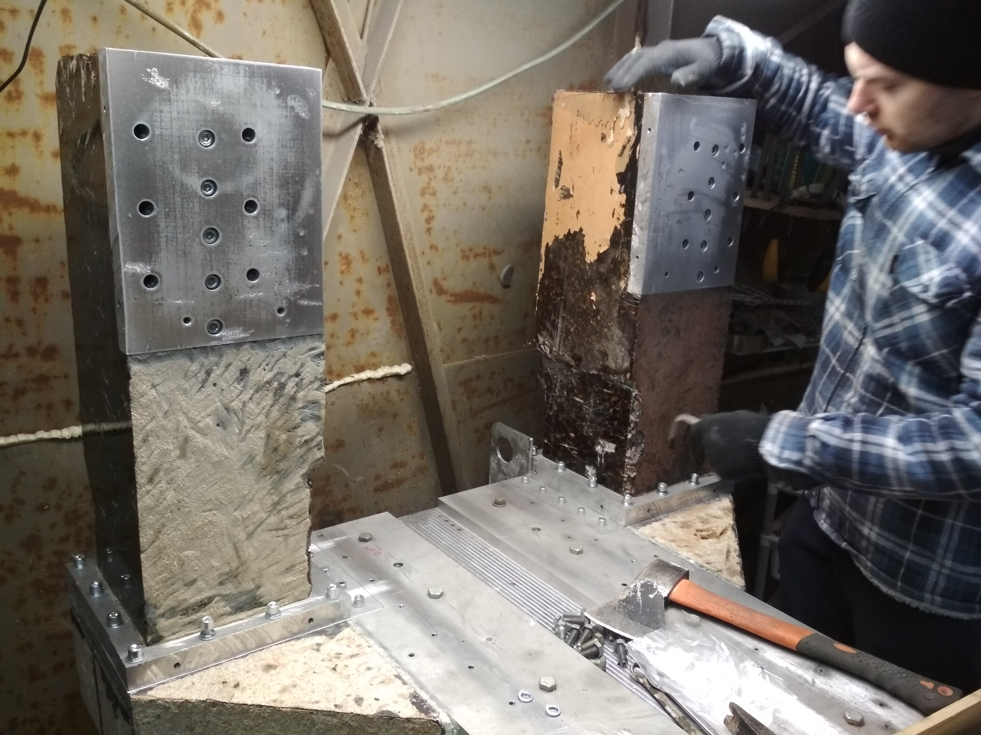

тоже со стаместкой прыгал вокруг, несмотря на то что промазал все в 3 слоя разделителем. отбил остновное, потом болгарка и круг с очень крупной шкуркой - зачищает очень хорошо все. а вот почему щель - непонятно, там даже наполнителя не видно в ней, какие фракции были использованы? был песок и мелкий щебень? На вид жиденькая смесь была

Многовато смолы конечно получилось. Возможно из за этого и поводки большие. Ну раз сделано, так сделано.

смолы много, песка не добавлял в щебне присутствовали мелкие фракцииот 20мм в диаметре до 1мм , поэтому обошелся только им.

Жалко смолу
Алюминий не желательно применять из за большого температурного расширения.
у правильного полимергранита коэфициент расширения такой же как и у стали (мизерная разница)
у вас же алюминий и смесь с диким количеством смолы - полная жесть.
Ну и с подготовкой у вас явные проблемы - зачем месить сразу все? попробовали бы сначала ногу у портала залить, спешка блин..
Я вот тоже раньше любил спешить, а потом дольше сидишь и думаешь: "как же это говно исправить"
прошу критику не принимать близко к сердцу

Подготовка как раз длительная была почти месяц и сразу все не месил у этих фотографий разница во времени 2 месяца

именно, поэтому чем больше в нем смолы тем больше коэффициент теплового расширения у него стремится к аллюминию нежели к железу.

У вас даже распределение наполнителя явно неравномерное, так что ваша плита и без алюминия себя вести неизвестно как будет.
На втором фото угол ноги отколот- сплошная смола , где наполнитель то? Хоть песок.
За месяц подготовки по вечерам можно было и образцы сделать в чашечках и пробную заливку.
А за два месяца заливки можно было понять что херня получается.... Хотя уже по инерции все шло
В общем надо сделать выводы и не торопиться в следующий раз. Сам через подобное проходил. (Не чарез заливку смолы только)

Да это то что сверху одна смола это я уже тупанул по месту. Просто оставалось много смолы и жаба задушила так просто ее выливать поэтому сверху получилась голая смола без наполнителя.но там до наполнителя 50 мм всего голой смолы сверху. Не думаю что это сильно отразится на чем то поскольку эта часть сверху а значит мало может на что то повлиять.

Смола когда полимеризовалась, в слое 50мм была теплой?и трогали ли вообще?

слоев 50мм не было нигде . Смола естественно разогрелась при полимеризации и даже дымок пошел один раз . Причем у стенок видимо из за теплоотдачи полимеризация проходила позднее

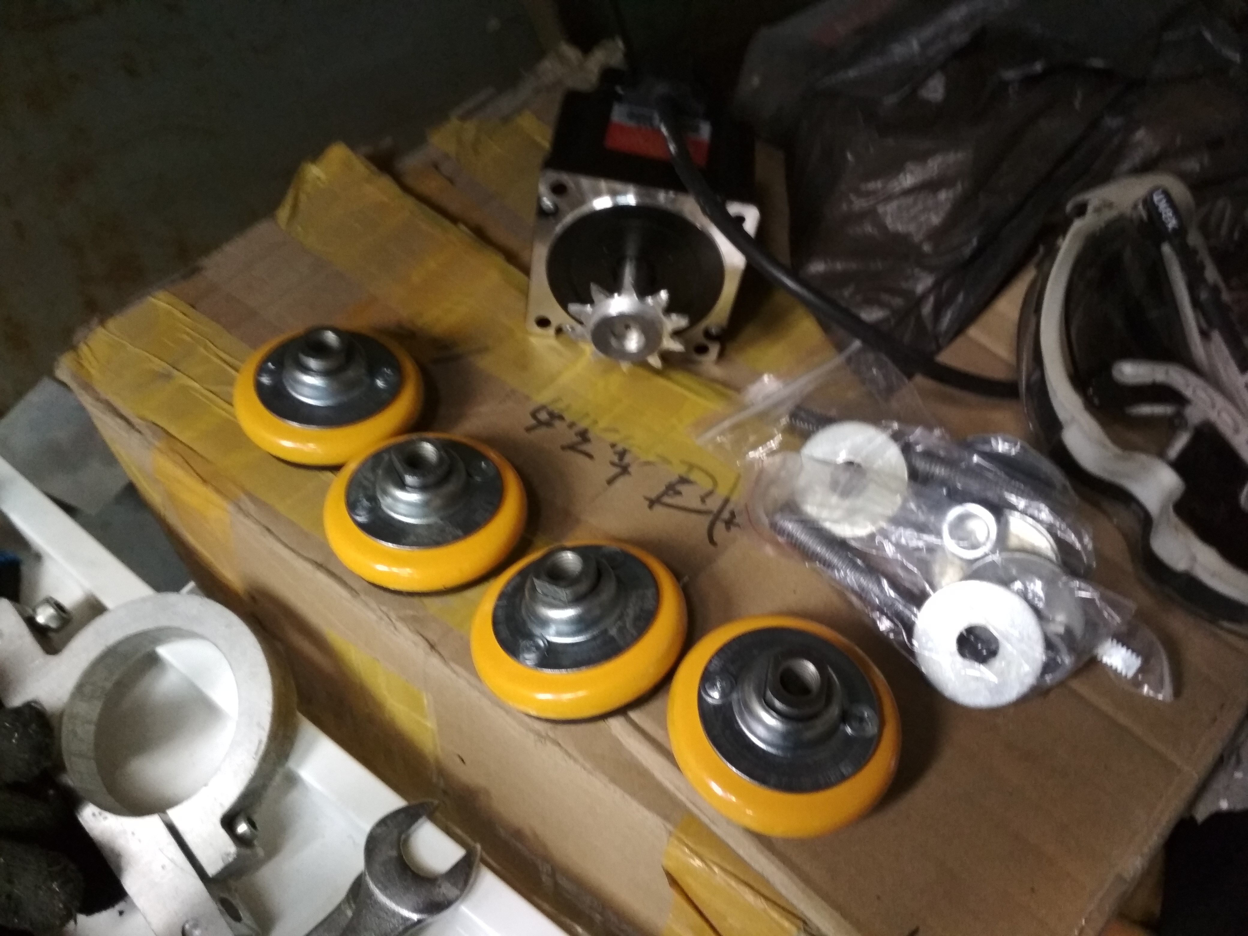

Нужен совет шаристых и бывалых станкостроителей.
Возвращаясь опять к вопросу шпинделя . На этот раз бюджет скажем пусть будет 50 к. Что можно взять за эти деньги для станка весом в 1 тонну.
Пока из вышесказанного я понял что нежелательно брать воздушку, либо прогревать ее . Денег пока нет, поскольку сегодня дозакупил всякую мелочь, опоры рельсы и прочее и остается только швп с5 и хороший шпиндель , сымые затратные вещи.

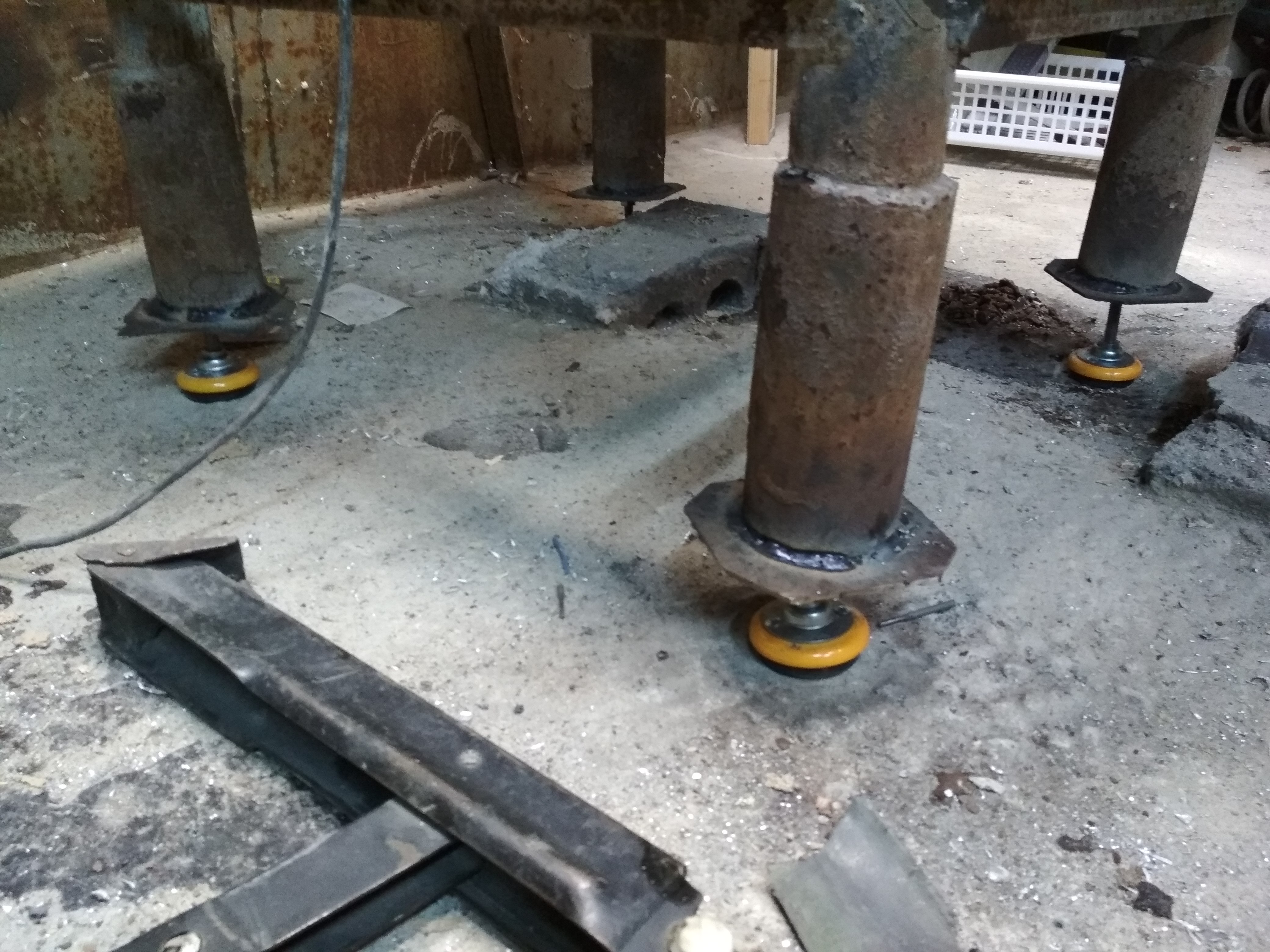

Lafayette
Сообщения: 3349
Репутация: 445
Re: Тяжелый станок из блоков люмишки и полимергранита 600*60
Сообщение Lafayette »
А опоры не маловаты для такой махины?
ridirt
Сообщения: 654
Репутация: 277
Откуда: Спб
Сообщение ridirt »
Lafayette писал(а):А опоры не маловаты для такой махины?
Продавец сказал ,что хорошо, если опора раьотает в среднем диапазоне допустимого веса а это как раз 250 кг а у меня станок чуть больше тонны будет весить.
Это хорошо для окружающих, а для станка не факт , что хорошо
Я убрал из под чпу токарки, меньше раскачки на реверсах
ridirt, твои вибропоры на длинных шпильках, напоминают корову на каблуках и на льду :)
ridirt
Сообщения: 654
Репутация: 277
Откуда: Спб
Сообщение ridirt »
aftaev писал(а):ridirt, твои вибропоры на длинных шпильках, напоминают корову на каблуках и на льду :)
Ахах, ну это немного устаревшее фото, я потом все опустил и выставил по уровню.
:hehehe: жесть - топор - инструмент станкостроителя... :lol:
По делу - требования к шпинделю какие ??? ибо бюджет 50к - ваще ни о чем не говорит. в одном случае на него можно будет обложиться шпинделями, в другом - даже на подшипники не хватит... ;) конкретику давайте.
