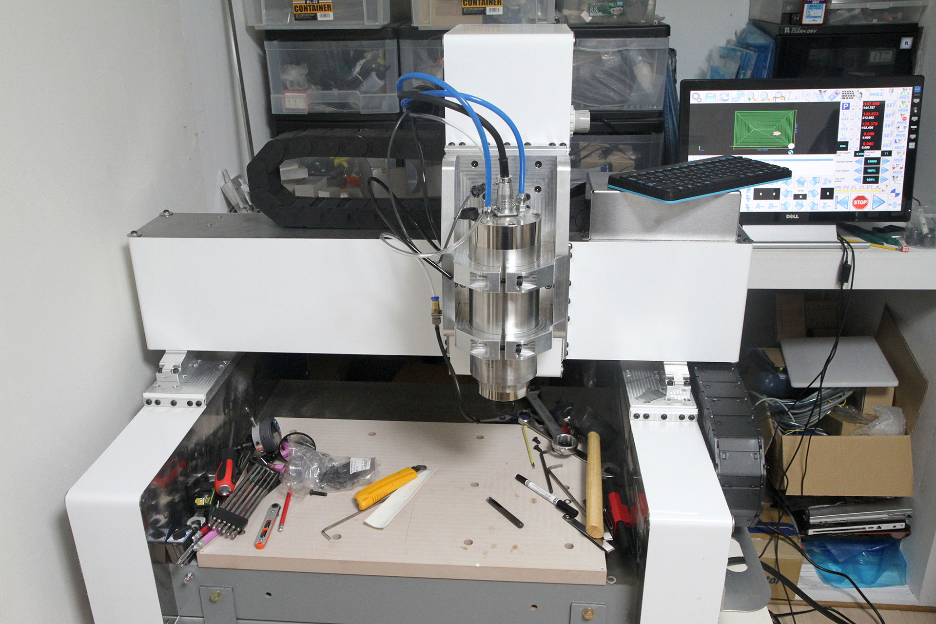

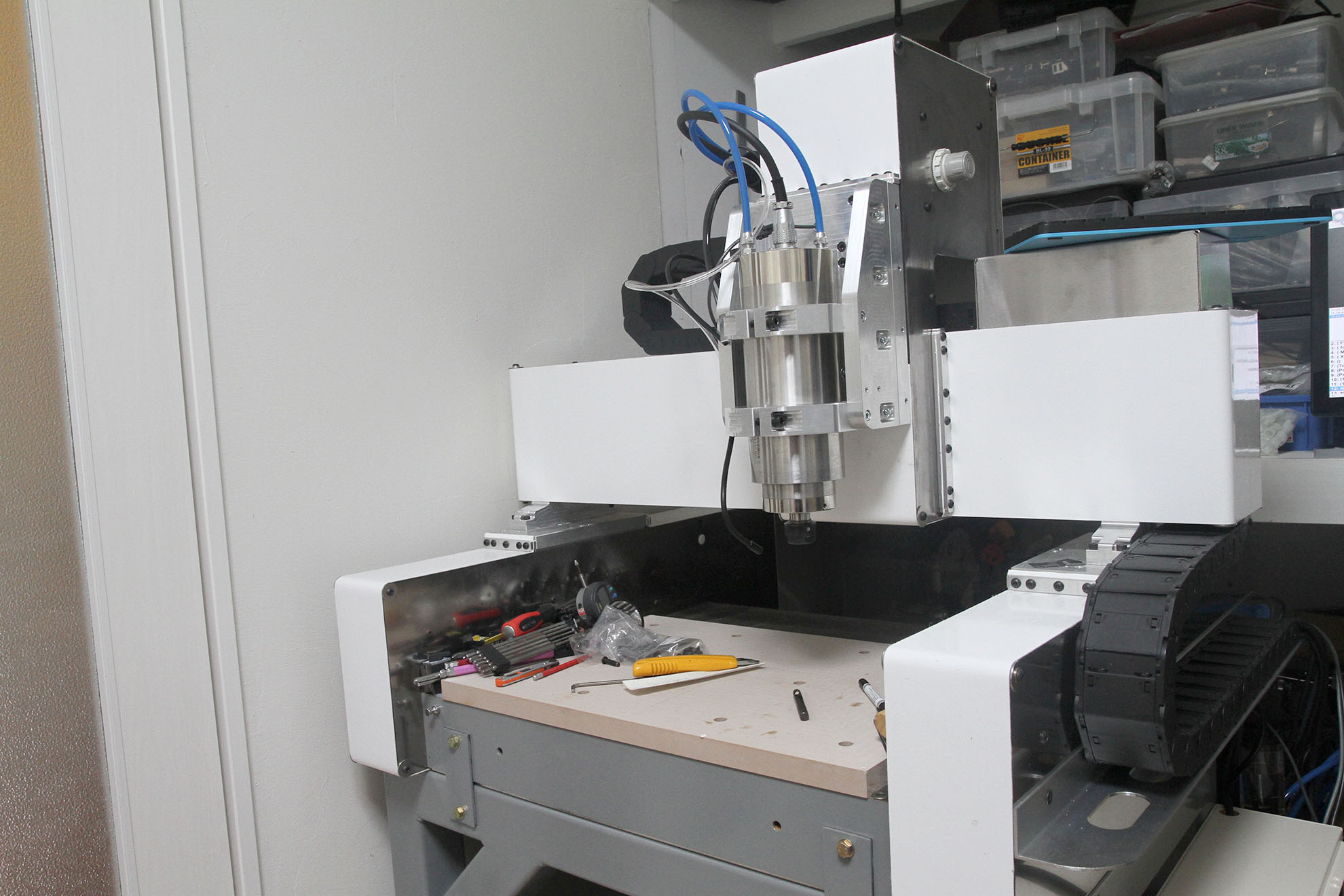

ну вот, не прошло и года и станок наконец готов !
сегодня поставил последнюю ленту на Z
IMG_8675.jpg (5109 просмотров) <a class='original' href='./download/file.php?id=120581&mode=view' target=_blank>Загрузить оригинал (310.24 КБ)</a>
IMG_8689.jpg (5109 просмотров) <a class='original' href='./download/file.php?id=120582&mode=view' target=_blank>Загрузить оригинал (343.18 КБ)</a>
осталось сделать кабинет, и можно будет пилить.

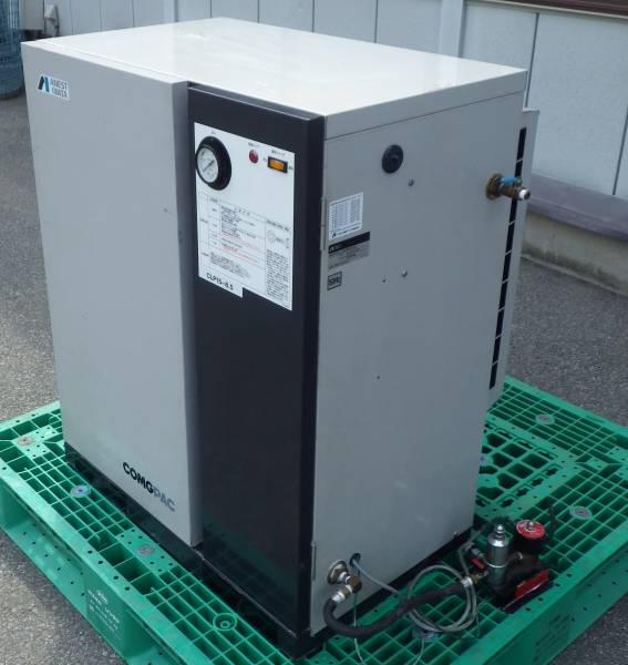

еще нужно будет подключить компрессор (урвал тут по случаю занеорого)

Характеристики компрессора позвольте узнать.
evgenyjp
Сообщения: 1483
Репутация: 802
Откуда: Japan
Re: Портальник на поверочной плите по алюминию 600х400х210 v
Сообщение evgenyjp »
Карабас писал(а):Характеристики компрессора позвольте узнать.
компрессор промышленный 1.5квт, ременный, 170л на выходе.
бак 35л за 50 секунд накачивает.

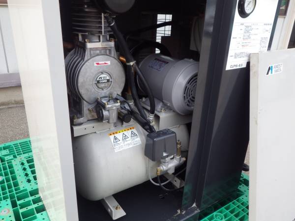

внутрях
kaisei15043-img600x450-1501513653rg7l8y22027.jpg (5025 просмотров) <a class='original' href='./download/file.php?id=120599&mode=view' target=_blank>Загрузить оригинал (31.27 КБ)</a>

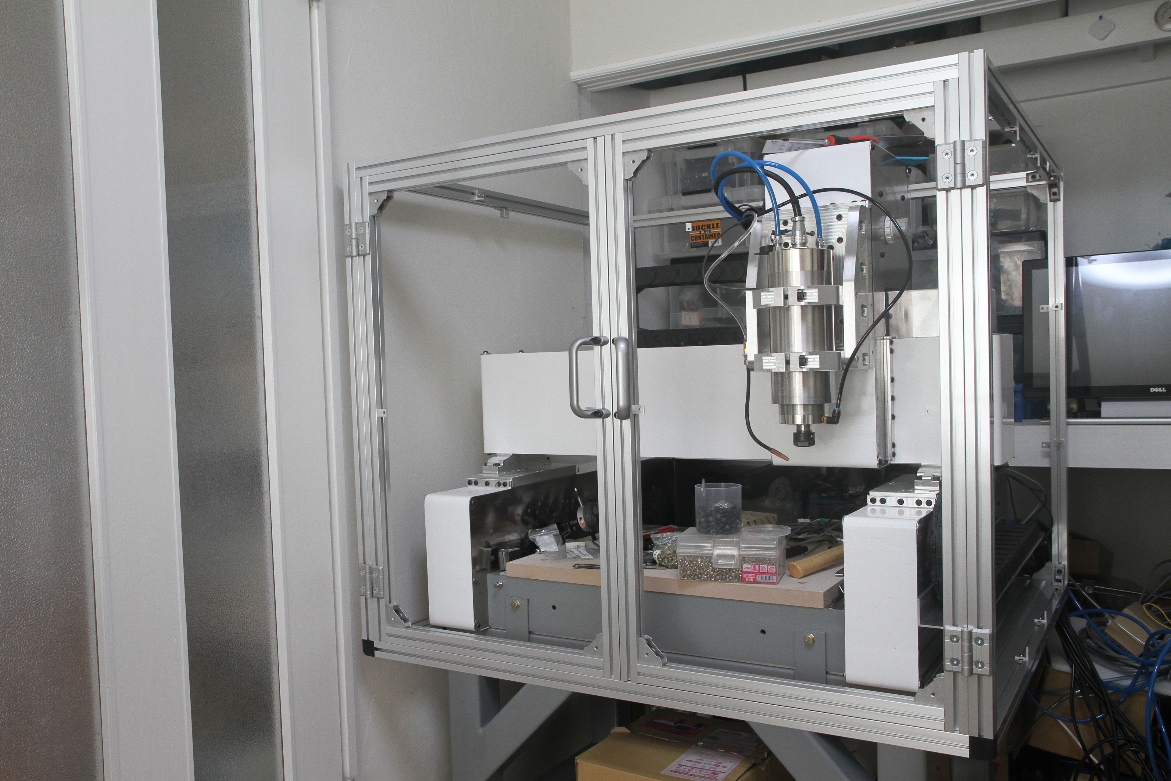

собрал кабинет, осталось акрил вставить.
