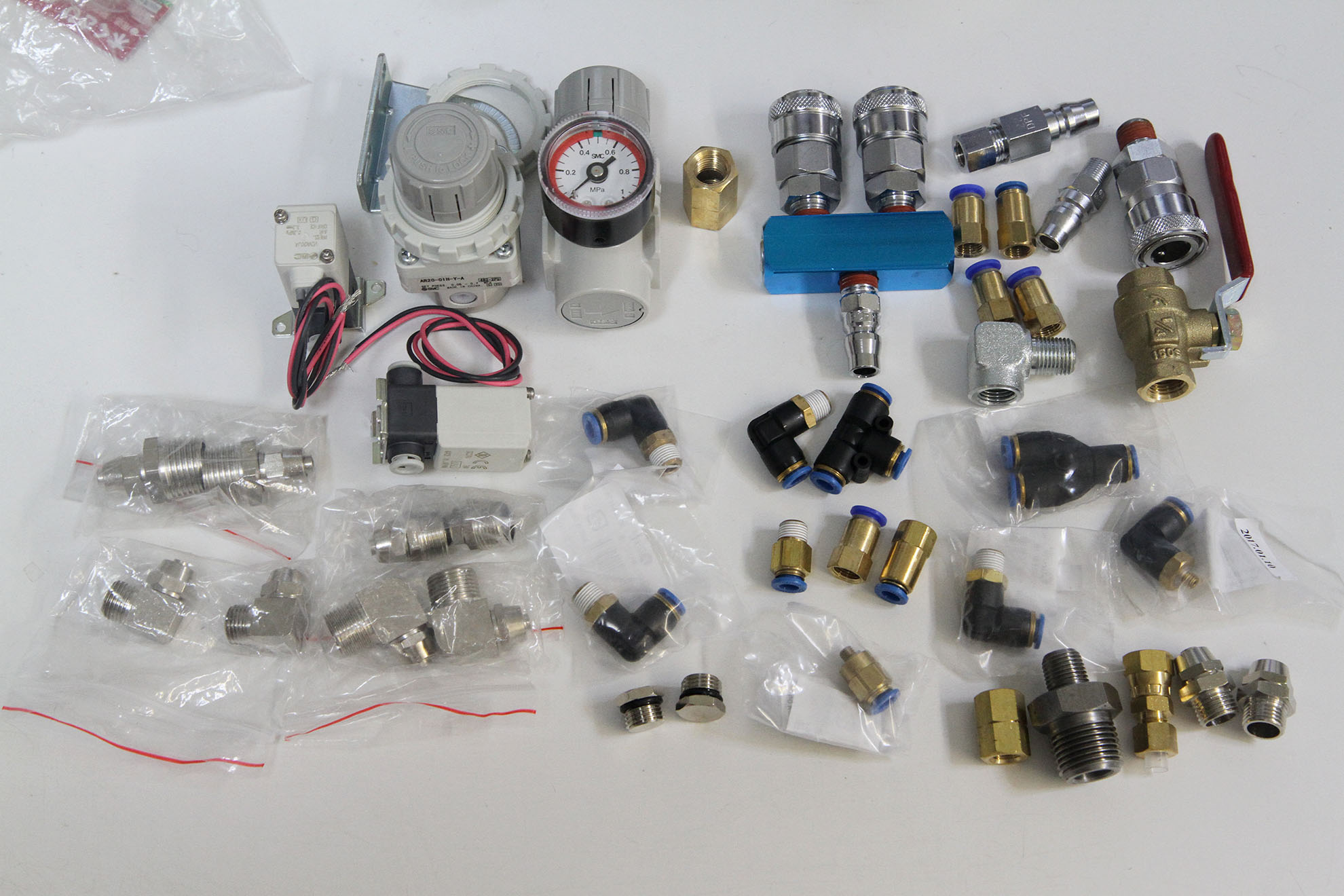

закупился регуляторами, електроклапанами и немножко фитингами, надо продолжать сборку :hehehe:

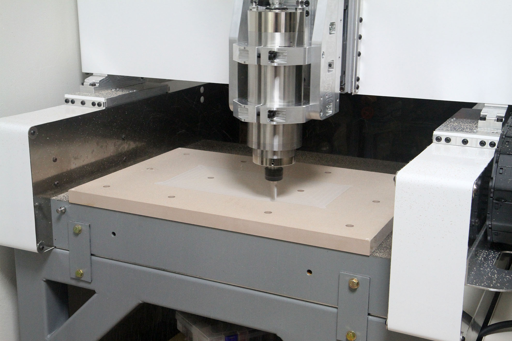

немного первой стружки.
хоть и от жертвенного стола, но всеже :D

Жертвенный стол из чего, модельный пластик?

savo писал(а):Жертвенный стол из чего, модельный пластик?
да, он самый.

evgenyjp писал(а):да, он самый.
А где такой купить? В поиске нащел только 1-5мм

crazy2k писал(а): В поиске нащел только 1-5мм
это не такой, поищи Obomodulan или SikaBlock или RAKU-TOOL , ну и тд..
