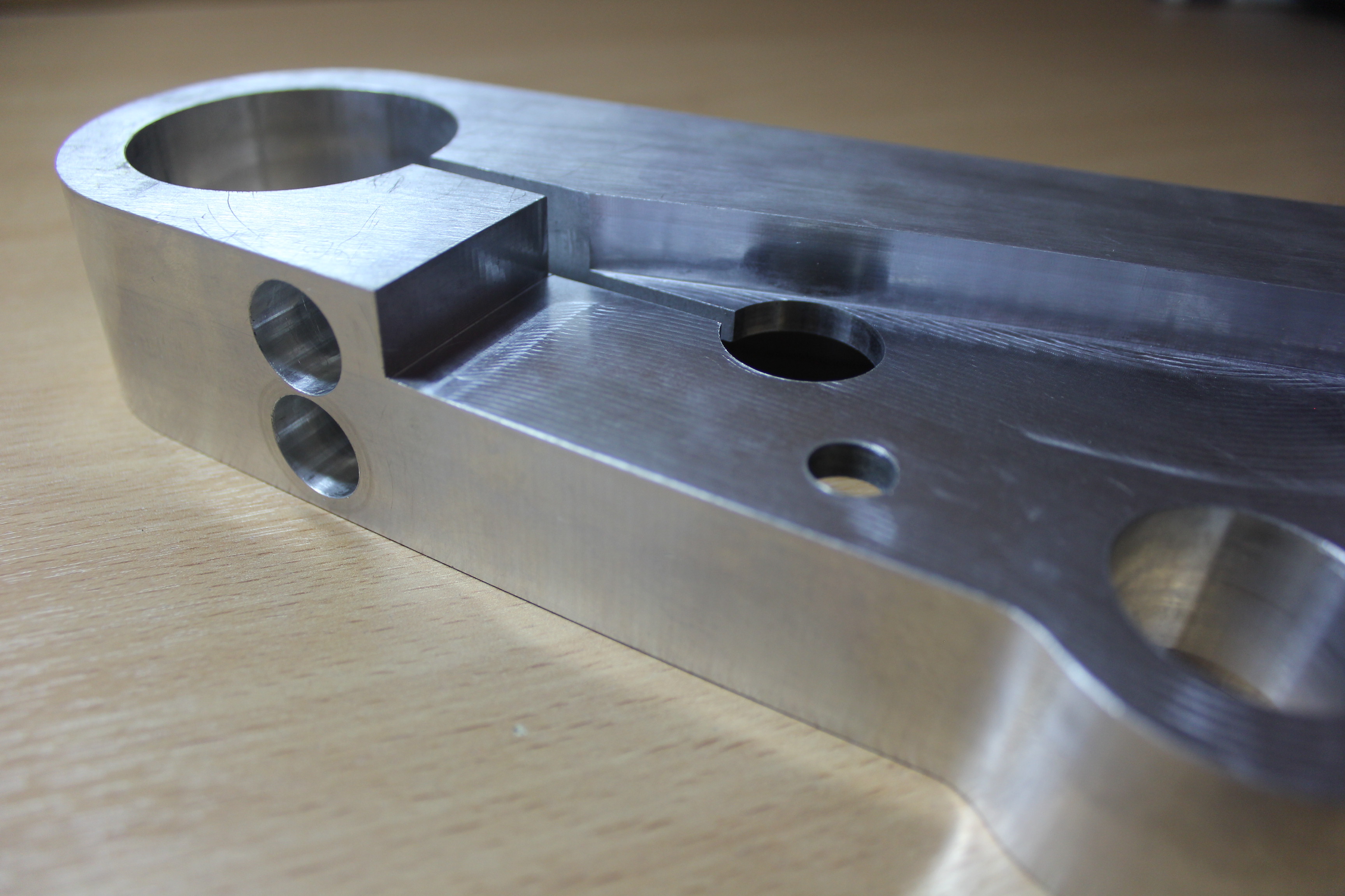

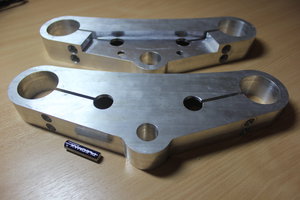

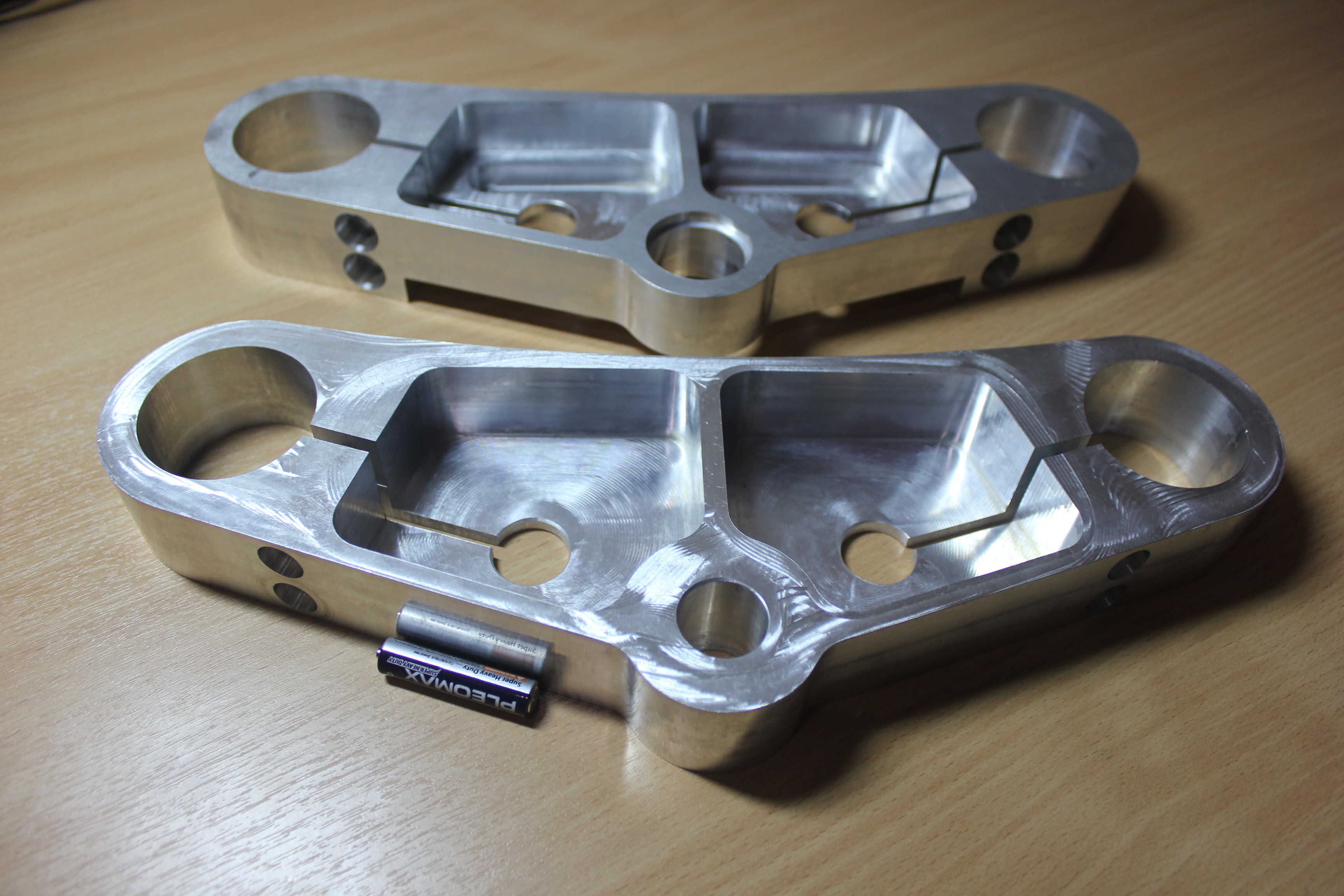

Фрезеровка траверс
Алюминиевый траверс (9409 просмотров) <a class='original' href='./download/file.php?id=121940&mode=view' target=_blank>Загрузить оригинал (1.31 МБ)</a>
Алюминиевый траверс
Алюминиевый траверс (9409 просмотров) <a class='original' href='./download/file.php?id=121941&mode=view' target=_blank>Загрузить оригинал (1.16 МБ)</a>
Алюминиевый траверс
Алюминиевый траверс (9409 просмотров) <a class='original' href='./download/file.php?id=121942&mode=view' target=_blank>Загрузить оригинал (1.09 МБ)</a>
Алюминиевый траверс

systemvel писал(а):Фрезеровка траверс
траверсы с выносом вилки или без? Вынос - это когда ось рулевой колонки не паралельна осям перьев вилки. Отверствия хомутов траверсы (те, что зажимают перья) находятся под углом к площине траверсы. Чем больше этот вынос, тем устойчивее мот на догоре, но менее управляем на поворотах и наоборот, чем вынос меньше, тем управляемее байк, но менее устойчив. Я когда проектировал рамы чоперов, долго не мог найти фрезеровщика, который мог бы делать расточку отверстий в траверсе под перья вилки под углом.
aegis
Сообщения: 3115
Репутация: 1810
Настоящее имя: Михайло
Re: Модернизация 676 станка
Сообщение aegis »
grandPrix писал(а):Я когда проектировал рамы чоперов, долго не мог найти фрезеровщика, который мог бы делать расточку отверстий в траверсе под перья вилки под углом.
чет я не понял а в чем там проблема то?
нікому нічого не нав'язую.
grandPrix
Сообщения: 61
Зарегистрирован: 10 фев 2016, 17:52
Репутация: 3
Настоящее имя: Саша
Сообщение grandPrix »
ну... не знаю... фрезеровщики отказывались. Как по мне, то сложного ничего. Не хтотели, наверное, просто.
TAV
Сообщения: 376
Репутация: 117
Настоящее имя: Антон
Откуда: Иркутск
Сообщение TAV »
Ну если неправильно сделать, то траверсы встанут на неверном расстоянии друг от друга
NickoM
Сообщения: 30
Зарегистрирован: 04 сен 2017, 17:21
Настоящее имя: Николай
Сообщение NickoM »
grandPrix писал(а):траверсы с выносом вилки или без? Вынос - это когда
вынос это совсем другое. то что вы им называете в данном случае это рэйк траверсы, угол между рулевой колонкой и перьями вилки.
делается для дешевого и быстрого увеличения общего рэйка, без переделки рамы. Обычно приводит к слишком большому изменению трейла, что ухудшает стабилизацию мотоцикла, но дает понтовый вид наклоненной вилки. Нормально работает только для мото с изначально адовым трейлом (вылетом) типичным для ХД под 150-170 мм. в реальных мото 5 градусный рейк уменьшает вылет прибл на 50-70 мм. Для большинства ХД делает трейл ближе к нормальным 80-120 мм, что для одиночки нормально. Большой рейк (больше 5-7 градусов) применяется только для колясочников, которым вылет почти не нужен и даже вреден.
по буржуйски raked triple trees
в идеале делается на наклонном столе или приспособе, главное точно забазироваться.
