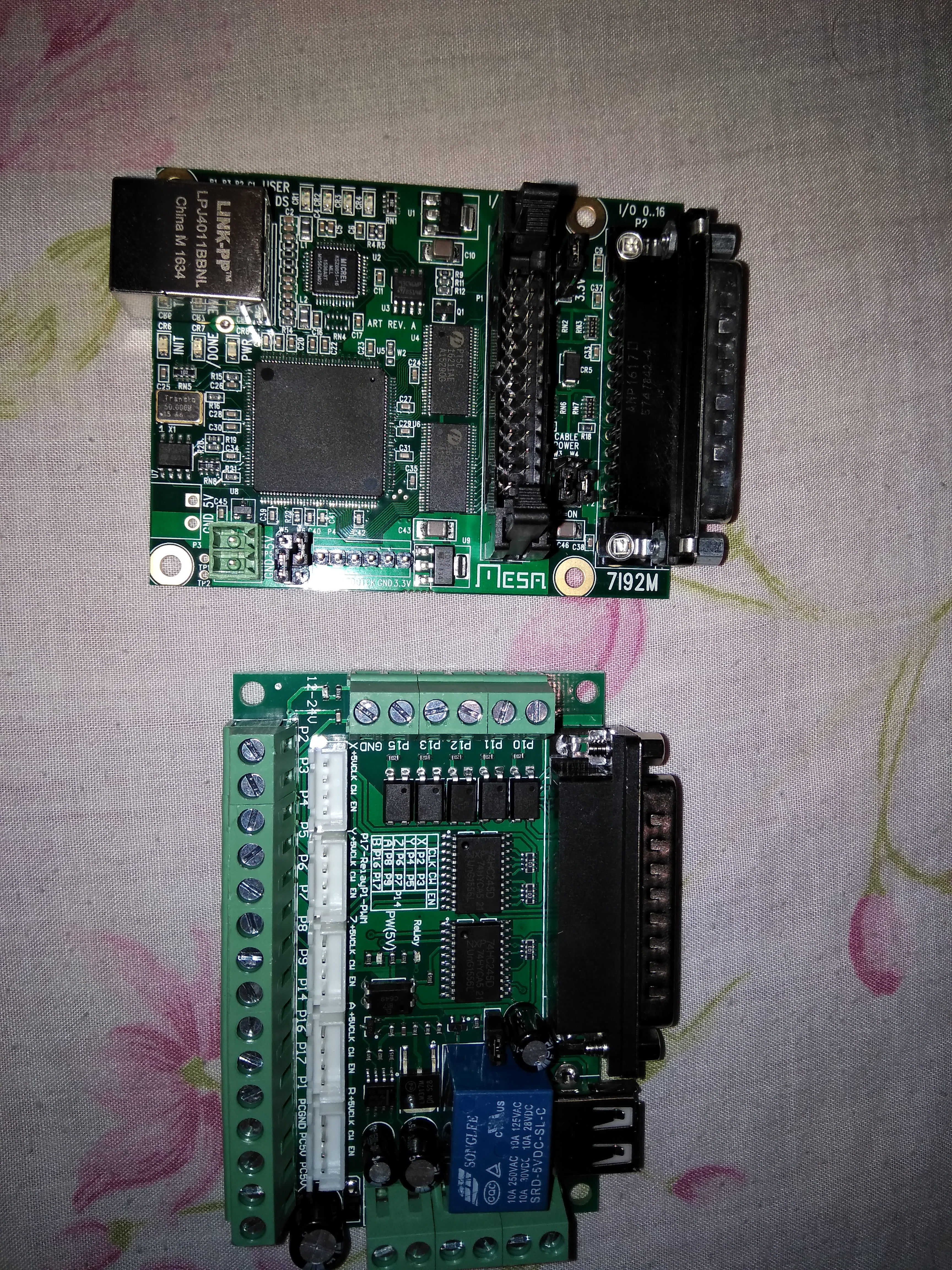

Пришел китаец.
IMG_20170818_170539.jpg (3795 просмотров) <a class='original' href='./download/file.php?id=118462&mode=view' target=_blank>Загрузить оригинал (7.32 МБ)</a>
Пока наверное пущу на Mach3, погоняю станок, но Линукс надо настраивать. Может есть литетура, или тема на форуме где подобные проблемы освещались? Я без вашей помощи не справлюсь(

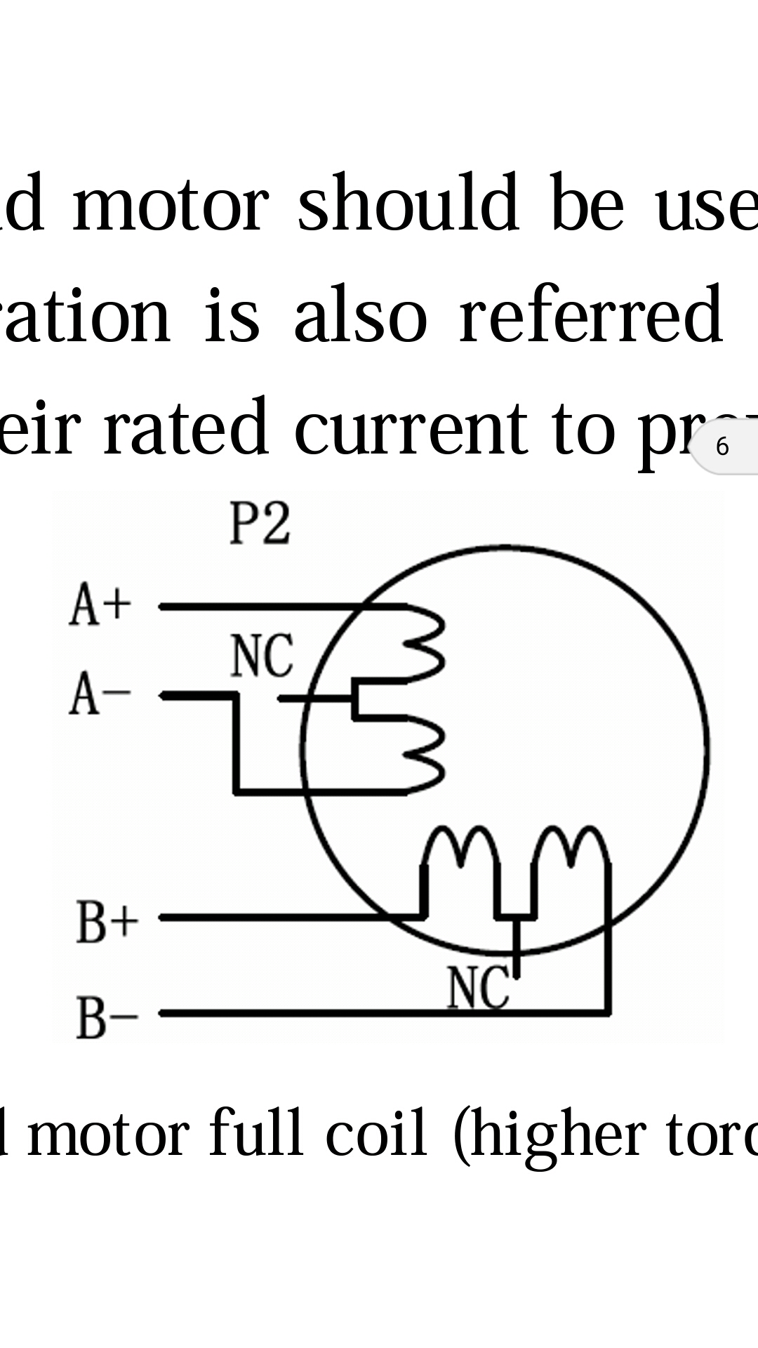

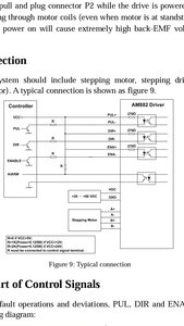

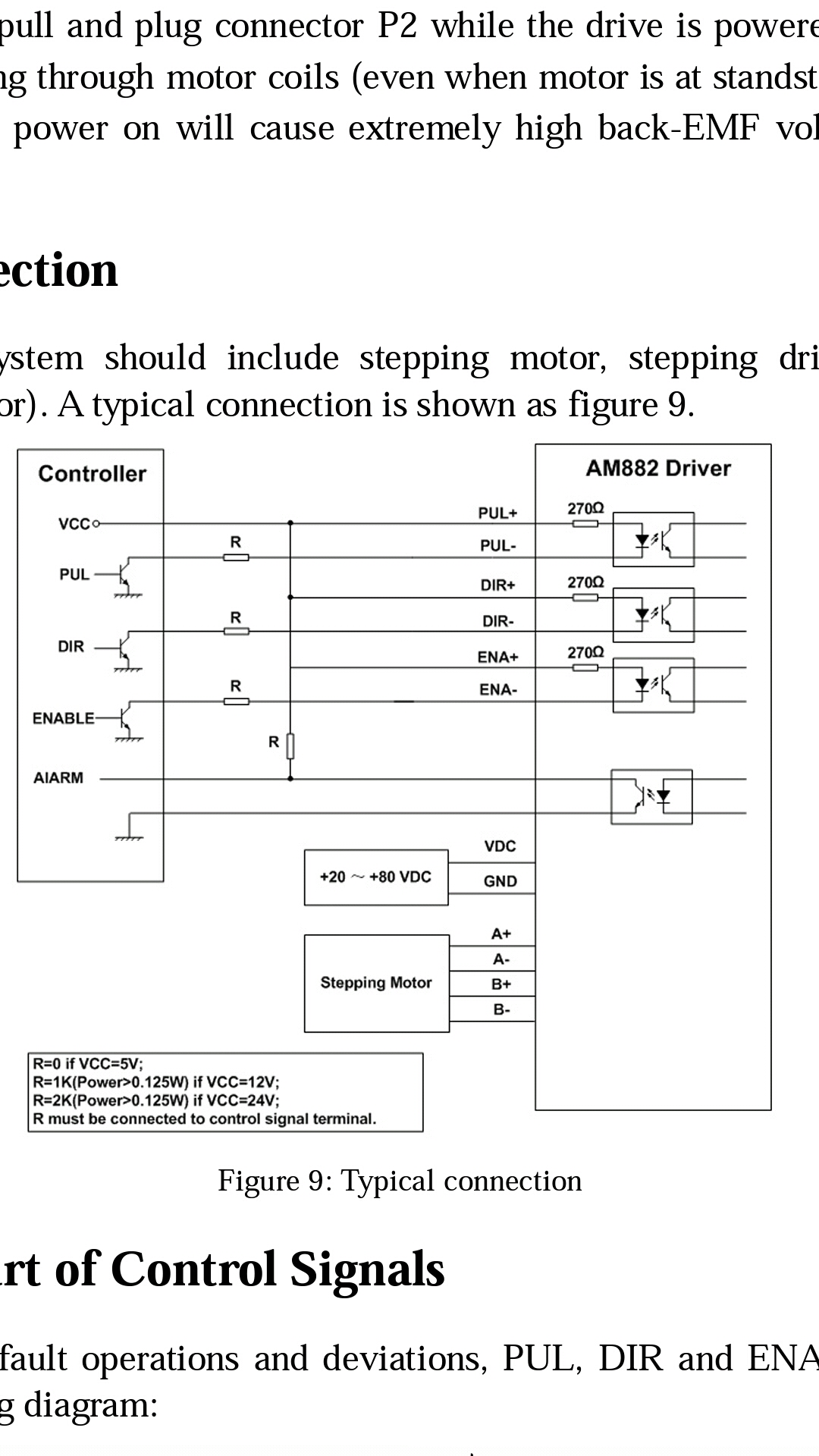

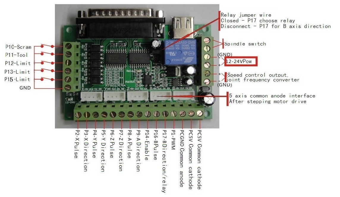

Подключил к китайскому брекаутборду, хотел посмотреть как ездит на мач3, но не тут то было - ошибки на драйверах постоянно вылазят, все гудит, вибрирует, постоянные пропуски шагов. Хотя бывало, что ровно ездило на скорости 3000мм/мин. Подключал как в мануалах. Картинки, мануал и видео работы прилагаю:
Screenshot_20170824-175900.jpg (3398 просмотров) <a class='original' href='./download/file.php?id=118920&mode=view' target=_blank>Загрузить оригинал (551.31 КБ)</a>
Screenshot_20170824-175710.jpg (3398 просмотров) <a class='original' href='./download/file.php?id=118921&mode=view' target=_blank>Загрузить оригинал (621.77 КБ)</a>
MACH3  BL-MACH-V1.1.JPG (3398 просмотров) <a class='original' href='./download/file.php?id=118922&mode=view' target=_blank>Загрузить оригинал (148.79 КБ)</a>
https://youtu.be/NFI1Vyps0E4
Возможно, я что-то наступил с автонастройкой (четвертый переключатель на драйверах). Деление шага 1/8, на 1мм перемещения 266.67 шагов забито в маче.
BL-MACH-V1.1.pdf
(744.94 КБ) 591 скачивание
