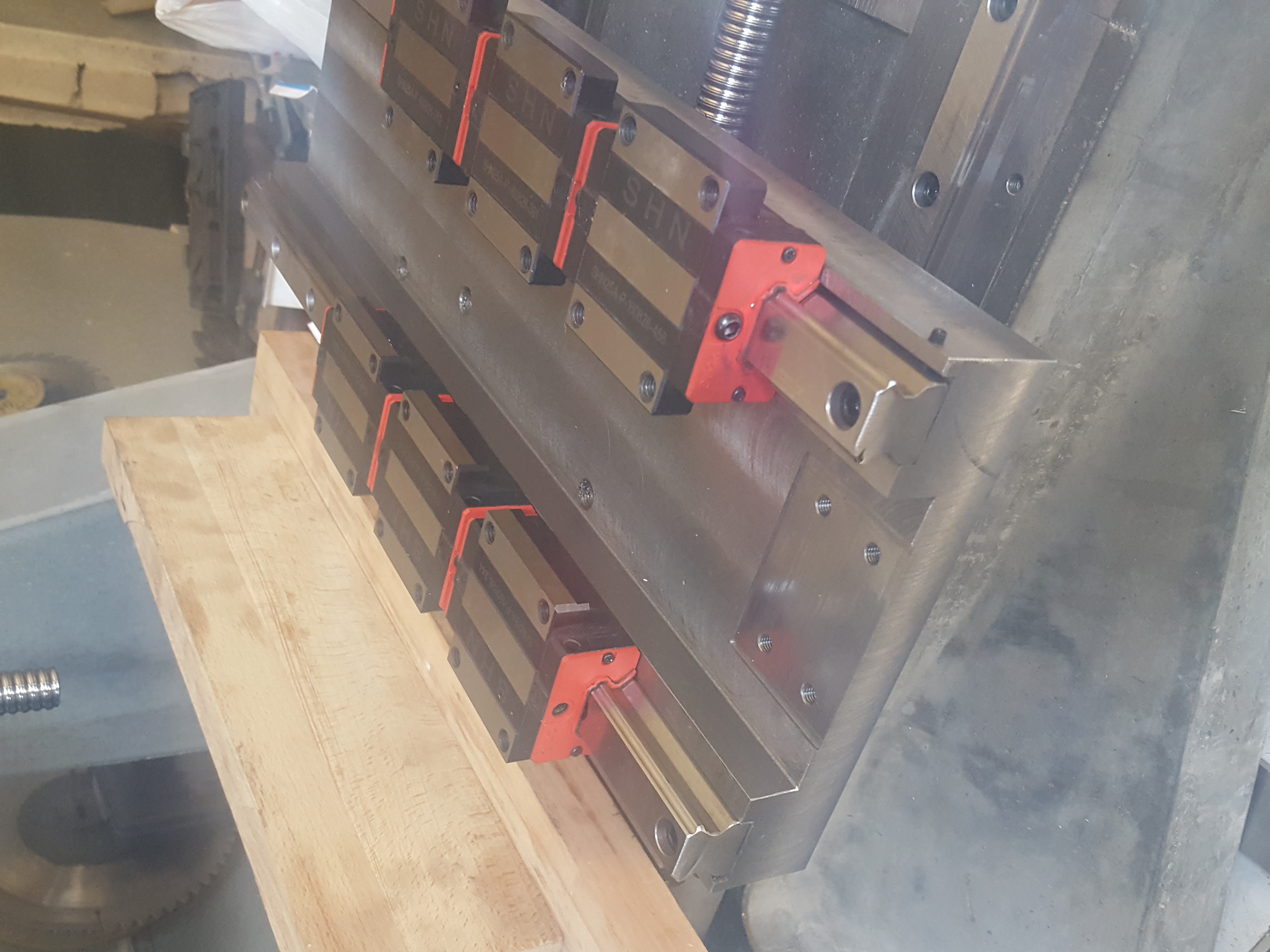

Начал предварительную сборку. Если все понравится, последует покраска, сборка и наладка.

а у вас плита по Z(шпиндельная) шлифованная в двух плоскастях?

Добрый день! У Вас швп какой фирмы производителя стоят? Какого диаметра?

Lafayette писал(а):а у вас плита по Z(шпиндельная) шлифованная в двух плоскастях?
все плиты шлифованы с двух сторон.
Sashalex24 писал(а):У Вас швп какой фирмы производителя стоят? Какого диаметра?
Тайваньские, но конкретного производителя не знаю, механика к сожалению не самая лучшая, но со временем можно будет заменить, так как все размеры стандартные и взаимозаменяемы. Я вообще когда проектировал, механику рассчитывал поставить от Шнибергер, но не потянул...

я бы на вашем месте особо не доверял шлифованным плитам, а выстовил перемещение Z по угольнику, а не по самой плите.

Lafayette писал(а):я бы на вашем месте особо не доверял шлифованным плитам, а выстовил перемещение Z по угольнику, а не по самой плите.
Выставлять в любом случае я буду по своему.

Udjin писал(а):Единственное - М12X??
M10 со стандартным шагом
