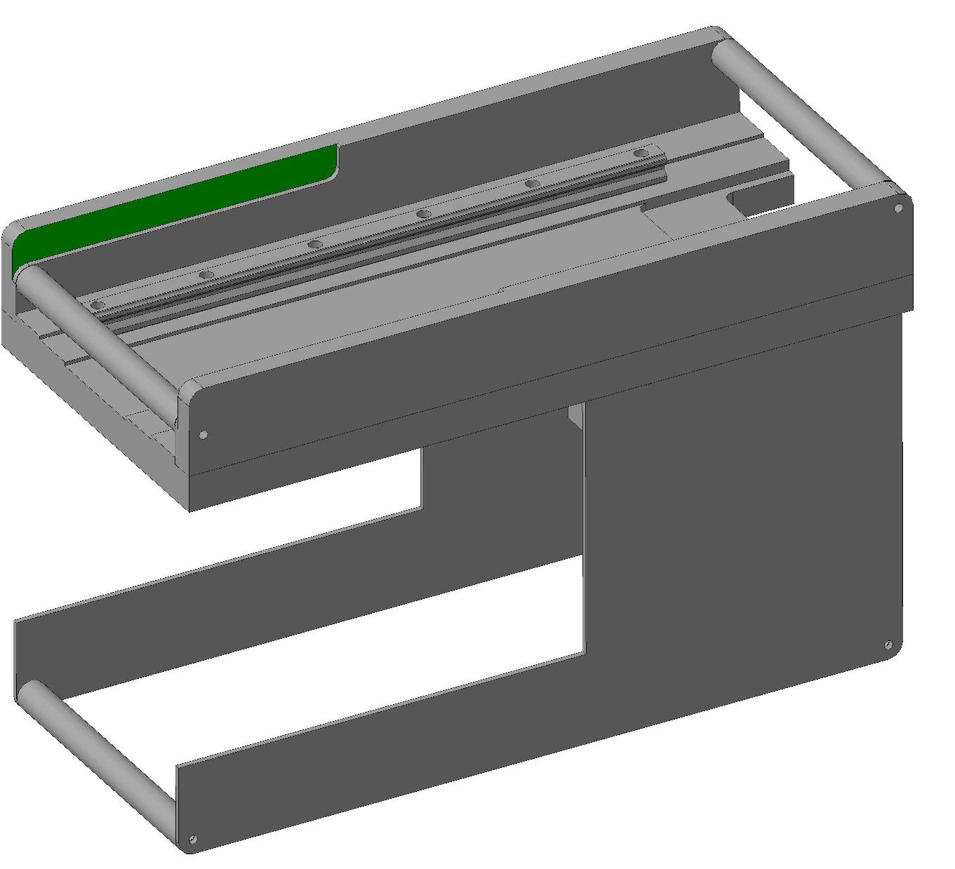

Re: Мелкий+ 400х300х150 с автосменой
Да на этом станке лента на разных уровнях это первый проект где так сделано. Плита опускается ниже ролика все верно. Крепление ленты точно такоеже одинарной пластинкой.
Не понял, а каким образом у тебя плита уйдёт ниже ролика, ролик то плиту не намотаетfrezeryga писал(а):Да на этом станке лента на разных уровнях это первый проект где так сделано. Плита опускается ниже ролика все верно. Крепление ленты точно такоеже одинарной пластинкой.
или у тебя лента под плитой крепится
Ролик оказывается за плитой а лента крепится не с краю плиты а повыше. Все там норм защита уже отработана и на счет нее не переживаю.
то есть у тебя получается и ширина ленты разная?frezeryga писал(а):Ролик оказывается за плитой а лента крепится не с краю плиты а повыше. Все там норм защита уже отработана и на счет нее не переживаю.
Да лента в нижней части уже на толщину боковых пластин и сверху она внахлест а снизу в стык. Можно было обыграть формой боковых пластин но неполучилось не стыкуется.
Но я еще покумекаю на эту тему может и придумаю чтонибудь чтобы лента одной ширины была.
Тут стальные боковины также из стали 10мм как и на мелком?
Все что стальное тут 12мм
в нижней части где должна быть уже, в боковинах сделать паз, но только чтобы с верхней части она не полностью перекрывала боковины а скажем на половину, немного сложнее, но как один из вариантовfrezeryga писал(а):Но я еще покумекаю на эту тему может и придумаю чтонибудь чтобы лента одной ширины была.
Не какая либо фрезеровка на этих деталях исключена. Сделать сложно известно как но тут надо просто и технологично.
почему исключена, сделать их не из нержи, а например из тоже дюрали 5-8 мм. с внутренними рёбрами типо фермfrezeryga писал(а):Не какая либо фрезеровка на этих деталях исключена. Сделать сложно известно как но тут надо просто и технологично.
Да я могу весь станок из куска отфрезеровать вы меня знаете но цена будет совсем неинтересная.
зато просто и технологичноfrezeryga писал(а):Да я могу весь станок из куска отфрезеровать вы меня знаете но цена будет совсем неинтересная.
Lafayette писал(а): зато просто и технологично
Технологичность — это совокупность свойств изделия, определяющих приспособленность его конструкции к достижению оптимальных затрат ресурсов при его производстве, ремонте и утилизации.
Все мои проекты из профилей какраз нацелены на простоту изготовления и минимум фрезерованых деталей и проект мелкий 300х200 получился самый технологичный потому именно его развитие мне сейчас интересно. Портальники графоподобные выходят слишком дорогими.
да яж не спорю, можно конечно сделать, уж извините за выражение через задницу(так как и я на своём извращался), зато дёшего
Можно сделать накладку двойной, что бы получить внутреннюю форму по такому принципу.
так всё равно паз получается, хоть и не фрезероватьfabrikator66 писал(а):Можно сделать накладку двойной, что бы получить внутреннюю форму по такому принципу.
Есть мысли пластина в любом случае будет одна или как сейчас или немного подругому.
Думай голова, шапка новая куплюfrezeryga писал(а):Есть мысли пластина в любом случае будет одна или как сейчас или немного подругому.
