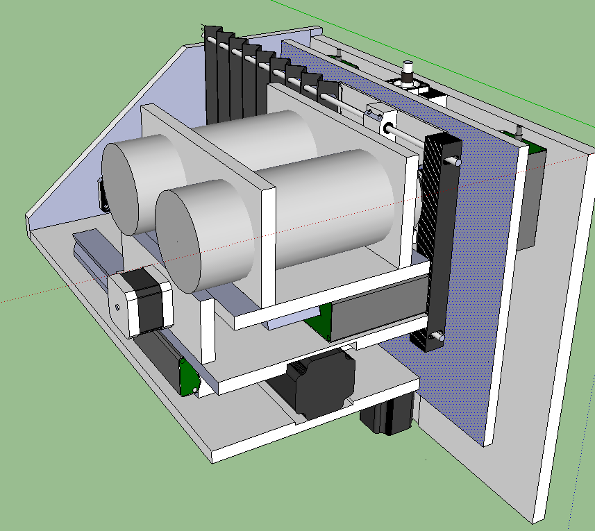

Lafayette писал(а):Если сравнить с тем что Вы нарисовали то это небо и земля :wik:
Для этого и рисовал чтобы сделать что то стоящее, вот кстати добавил маговики и винты..
cnc.png (3597 просмотров) <a class='original' href='./download/file.php?id=113741&mode=view' target=_blank>Загрузить оригинал (78.54 КБ)</a>
Вы видно действительно не представляете какой геморой ждёт вас с такой конструкцией. Одно дело нарисовать как хочу и совсем другое сделать как нарисовал. :wik:

Lafayette писал(а):
То есть в чем например?..Если все детали мне сделают на станке с высокой точностью. Непараллельность ,углы не 90 град и прочее подобное?..Так для этого рельсы сначала наживляют и потом после юстировки затягивают..

maagalex писал(а): кстати добавил маговики и винты..
На плавающий стол Х – четыре каретки, по две впритык.
По Y и Z две каретки впритык на один рельс, рядом с ШВП вал со втулками скольжения.
Или
По Y и Z(для шпинделей) крестовый стол «ласт-хвост» с ходом 160х90.

Сообщение maagalex »
Или
Это стереотипы с больших станков, в маленьком две каретки на рельс почти не оставляют ему рабочего хода ,и к тому же их эффективность сомнительна так как не образуется длиного "рычага" ,и как я писал выше каретка 30 в 2,5 раза жестче каретки 20, при этом значительно дешевле двух кареток и короче по длине..Про остальное я тоже не очень понял, зачем втулки скольжения если я ставлю нормальные стойки с радиально-упорными подшипниками ,и зачем узкий стол когда у меня вся пластина каркаса это стол для шпинделей..в этом и прелесть маленького станка
Вот как собирать начнёте, точно ощутите всю прелесть!
