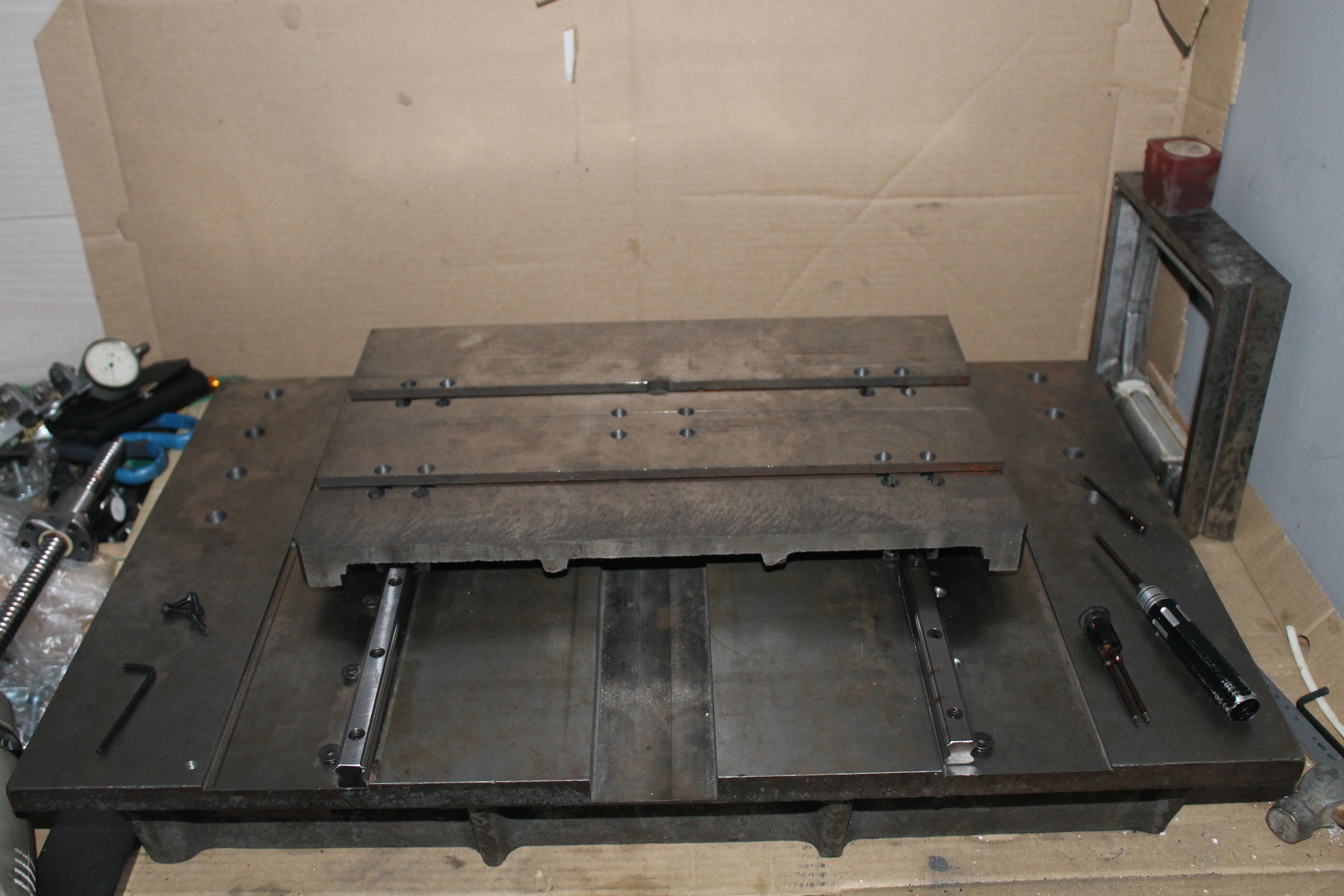

закончил стол
Чугун какой-то странный, стружка из под твердосплава как стальная, может закалённый какой, + приличный вес для своего габарита.
IMG_20170610_171851.jpg (2700 просмотров) <a class='original' href='./download/file.php?id=113722&mode=view' target=_blank>Загрузить оригинал (576.33 КБ)</a>
IMG_20170610_171909.jpg (2700 просмотров) <a class='original' href='./download/file.php?id=113723&mode=view' target=_blank>Загрузить оригинал (581.48 КБ)</a>

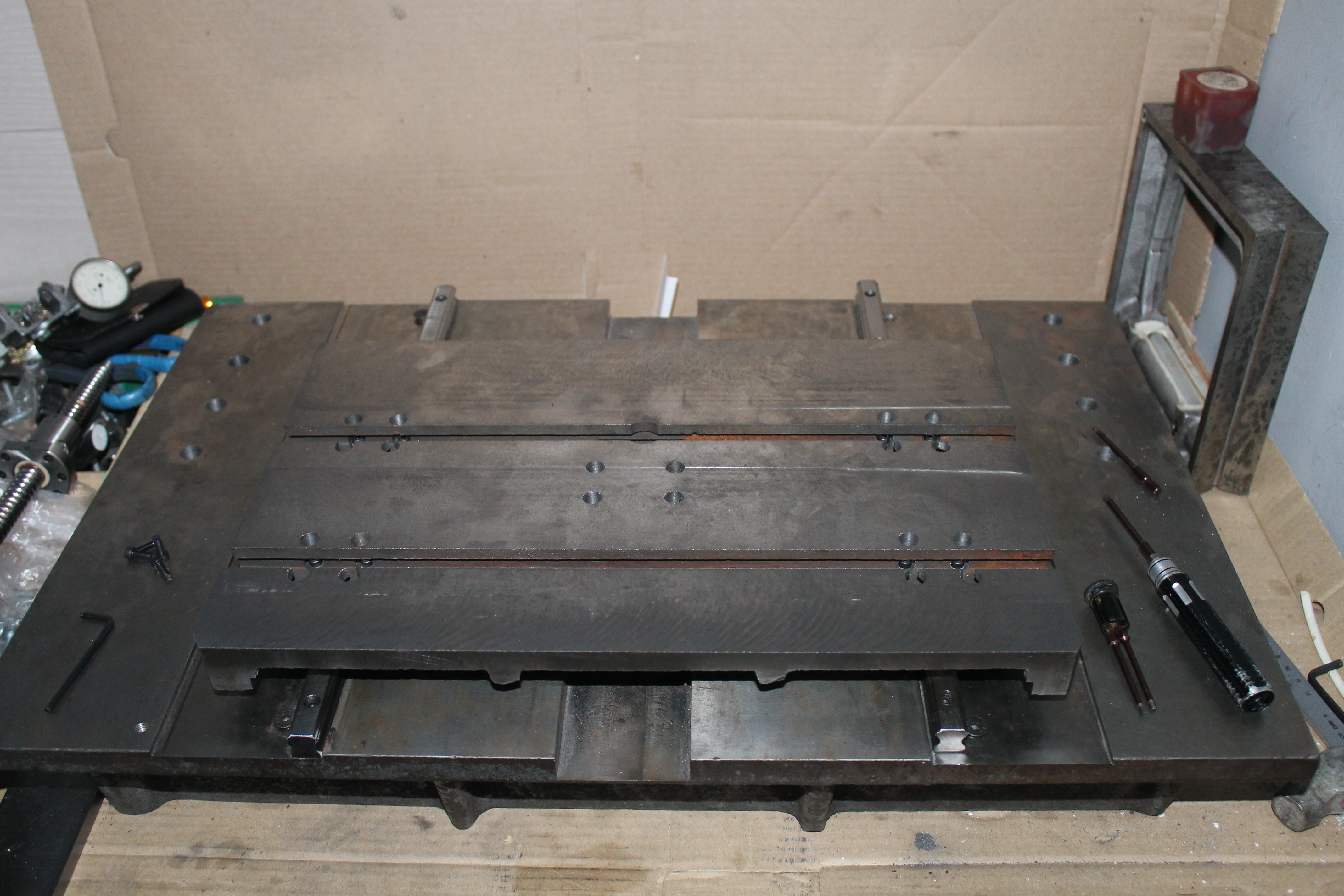

Выставил стол
IMG_2580.jpg (2607 просмотров) <a class='original' href='./download/file.php?id=113771&mode=view' target=_blank>Загрузить оригинал (3.88 МБ)</a>
IMG_2581.jpg (2607 просмотров) <a class='original' href='./download/file.php?id=113772&mode=view' target=_blank>Загрузить оригинал (4.12 МБ)</a>

А чо каретки так близко друг к другу? Задняя часть стола вообще висит сильно.

frezeryga писал(а):А чо каретки так близко друг к другу? Задняя часть стола вообще висит сильно.
очевидно, иначе уменьшается ход по оси.

Ну судя по фоткам в нормальном месте нет мяса это последствия изготовления стола из подножного металлолома. По этой причини я сам нелюблю даже пытатся приколхозить чтото полуготовое от чегото всеравно нормально подходит очень редко. А в этот стол еще труда вложено почти столькоже как сделать новый нормальный.

с чего это слишком близко?
Между центрами кареток 100 мм.
Висит передняя часть. так задумано, туда ещё станет подобие станины от токарника, осевая линия которого будет по центру кареток.

frezeryga писал(а):Ну судя по фоткам в нормальном месте нет мяса это последствия изготовления стола из подножного металлолома. По этой причини я сам нелюблю даже пытатся приколхозить чтото полуготовое от чегото всеравно нормально подходит очень редко. А в этот стол еще труда вложено почти столькоже как сделать новый нормальный.
Вот что ты говоришь, мяса нет, то не так, это плохо. Могу тебе ответить твоими же словами: для моих требований мне за глаза. Если тебе ни кто не говорит про косяки в твоих станках, это не значит что их нет.
Дело совсем не в мясе, оно там и не нужно.
Буду титан по 1 мм пилить :D

Ход 240 из 400 длины рельс.
Re: Портальник по металлу (дубль 2)
Похорошему в направлении вдоль рельса от каретки до края стола недолжно быть так далеко стол сильно висит плюс там Т паз под которым практически ничего нет то держится этот край на этой тонкой перемычке. Конкретно этот стол нельзя так свешивать. Свешивать можно если свешиваемые части обладают достаточной жесткостью.

frezeryga писал(а):Похорошему в направлении вдоль рельса от каретки до края стола недолжно быть так далеко стол сильно висит плюс там Т паз под которым практически ничего нет то держится этот край на этой тонкой перемычке. Конкретно этот стол нельзя так свешивать. Свешивать можно если свешиваемые части обладают достаточной жесткостью.
Висит там всего 50 мм.

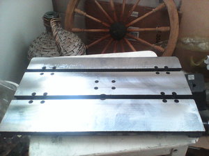

Еслибы эти ребра были ребрами они бы реально помогли а так общая толщина стола никакая вместе с ребрами. Нет смысла спорить тест индикатором (микронным) и ногой ответит на все вопросы. Нормальный такой столик из стали или чугуна под весом 80кг недолжен вообще гнутся ну или микрон максимум. Учитывая что мой столик 600х400 из дюраля гнется на 2 микрона всего если на него встать то правильно сделанный столик меньших размеров из чугуна вообще гнутся небудет.

frezeryga писал(а):Еслибы эти ребра были ребрами они бы реально помогли а так общая толщина стола никакая вместе с ребрами. Нет смысла спорить тест индикатором (микронным) и ногой ответит на все вопросы. Нормальный такой столик из стали или чугуна под весом 80кг недолжен вообще гнутся ну или микрон максимум. Учитывая что мой столик 600х400 из дюраля гнется на 2 микрона всего если на него встать то правильно сделанный столик меньших размеров из чугуна вообще гнутся небудет.
Общая толщина 30 мм. а твой из дюраля небойсь 60?
И кстати гнётся всё
На самый висящий край пяткой наступи. Индикатор я использовал рычажный 0.002мм деление. На него удобно смотреть стоя на столе. Мой из дюраля 37мм + небольшие ребра снизу

И так опыт показал: при моём весе в 83 кг. соточный индикатор(микронного сейчас нет под руками) не дёргается, даже при не больших прыжках.
Последний раз редактировалось Lafayette 12 июн 2017, 00:32, всего редактировалось 1 раз.
Ну значит есть шанс что повезет.

Lafayette писал(а):И так опыт показал: при моём весе в 83 кг. соточный индикатор(микронного сейчас нет под руками) не дёргается, даже при не больших прижках.
читд
Да это чугунина, мне кажется даже париться по этому поводу не стоит, все гуд будет
