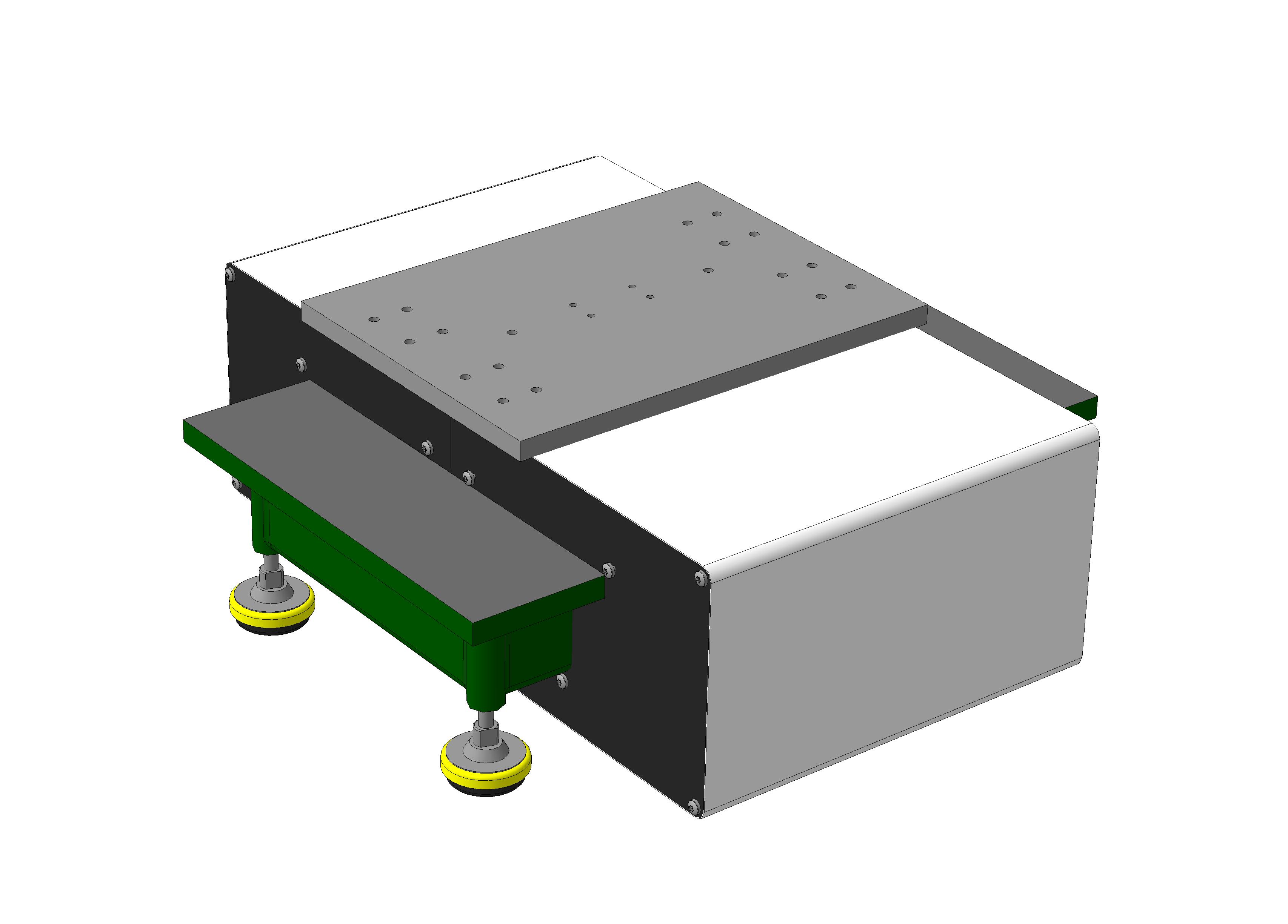

Проработал защиту и крепление рельс, будет 2 абсолютно одинаковых узла развернутых на 180 относительно друг друга.
Крепление рельс разбил на два отдельных элемента, так их будет проще изготовить, и легче "транспортировать", верхняя и нижняя плоскость будут шлифоваться. и по необходимости шабриться.
Боковушки хорошо бы порезать из нержи, своего материала у меня увы нет, а так не представляю сколько может это стоить.

Смоделировал плиту со столом, защитой, и всеми нюансами, датчиками и крепежом. Теперь ломаю голову над конструкцией опор, сварные сделать, или сборные из алюминия, а может вообще отлить, из алюминия по пенопластовой модели. Хочется бюджетно, но прочно и не колхозно.

Re: По мотивам станка на поверочной плите 300Х300Х110
Рельсы слишком широко. Провис стола большой. Надо поуже ставить а в идеале както расчитать чтобы прогиб скраю и в центре был одинаковый.

frezeryga писал(а):Рельсы слишком широко
И вправду, перенес отверстия и сделал поуже защиту, тем самым свел рельсы на 30мм к друг другу, как мне кажется более не требуется, к тому же посередине планируется ребро жесткости.

frezeryga писал(а):в идеале както расчитать чтобы прогиб скраю и в центре был одинаковый
Точки Бесселя, точки Эри, 2/9 длины от концов, точки наименьшего прогиба.
