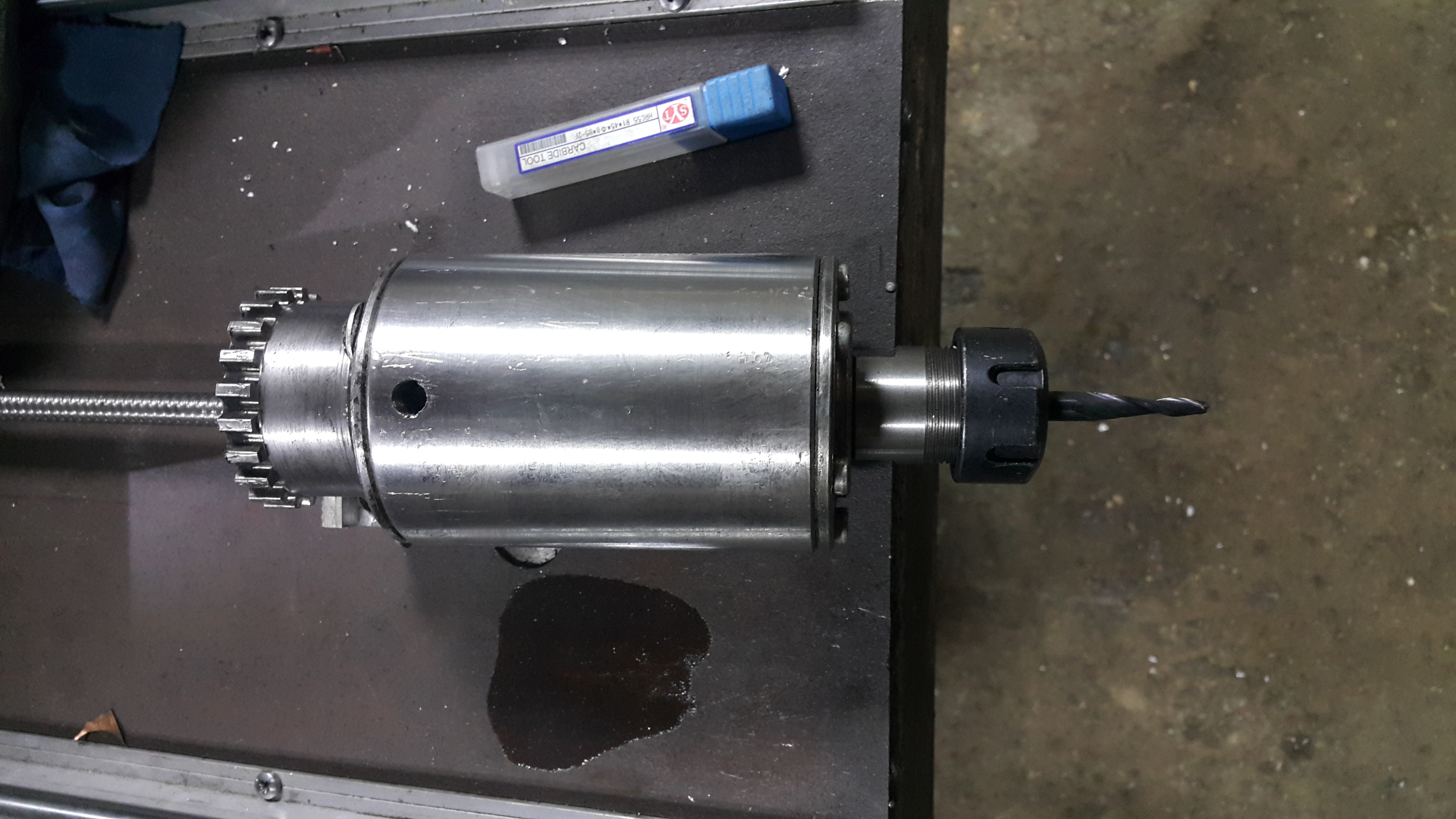

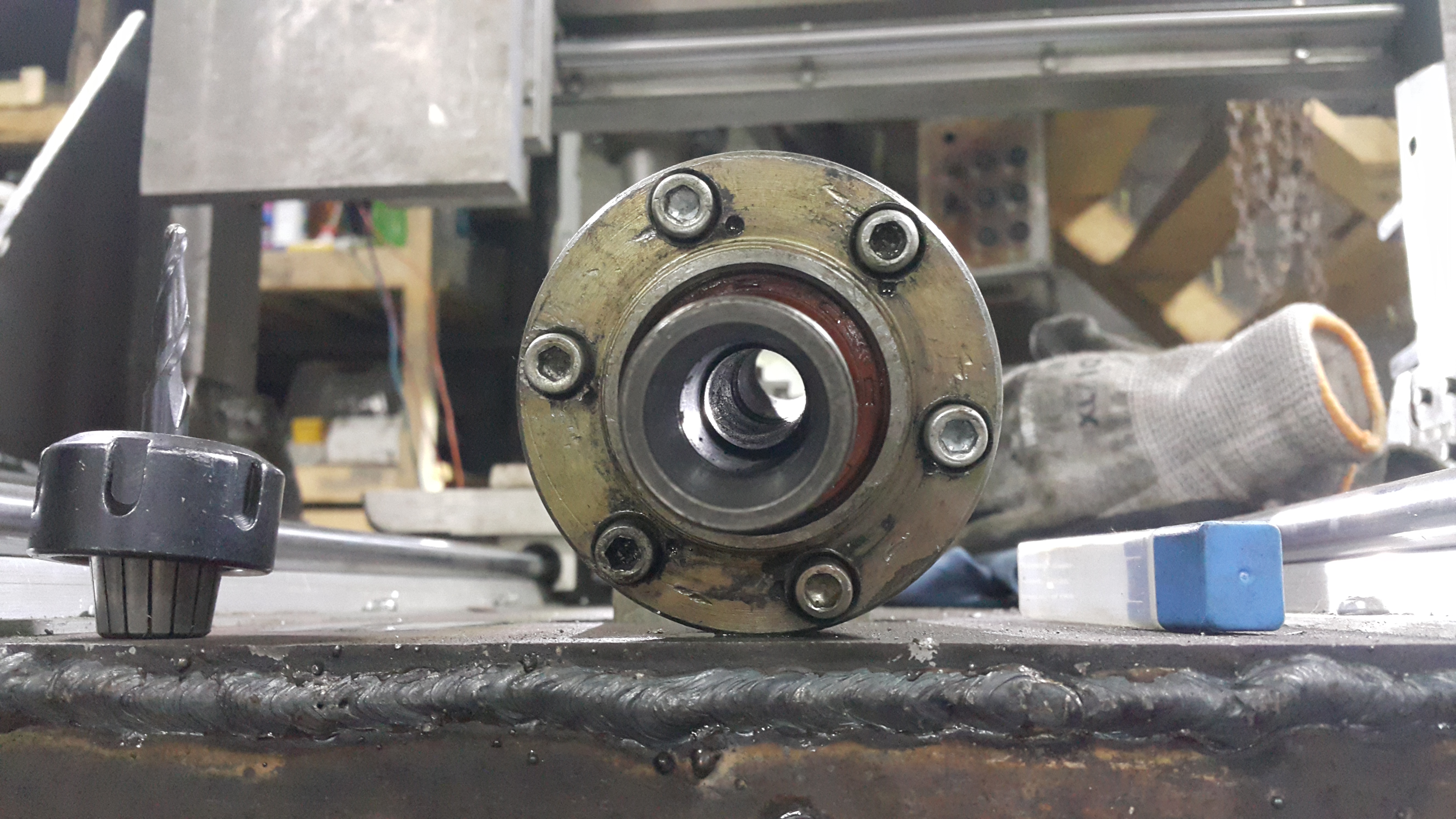

Шпиндель самодельный. Корпус из пальца от какой-то советской строительной техники давно валялся сталь серьезная токарь устал его обрабатывать. Вал из удлинителя c25er25 150мм. Крышки подшипников, одновременно являющиеся их посадочыми местами, не помню от чего помоему тнвд был давно я их положил в коробку с возможными деталями будущего шпинделя :hehehe:. Подшипники 7005 пока. Долго выбирал люфт. На валу внутри между подшипниками набраны кольца, в качестве колец центральная часть от вышедших из эксплуатации подшипников в основном из кпп ваз и шайба из фольги. Сальники от вазовского движка.

Конус проверяли? Пускали шпиндель с чем-нибудь? С моторчиком каким?

Проверять конус буду когда на станок установлю, но он заводской хоть и китайский, крутил фрезером примерно до 8к, вибрации вроде нет, на детали думаю все видно будет..., подшипники вот думаю чем мазать, впринципе корпус герметичен можно маслом залить и отверстие под сапун есть

Может циркуляцию масла через шпиндель организовать, есть в наличии гидронасос от гур?
