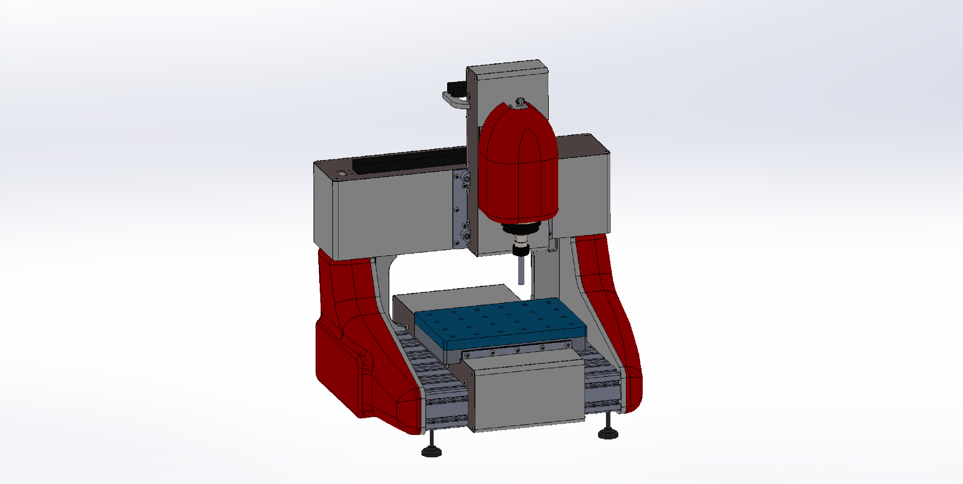

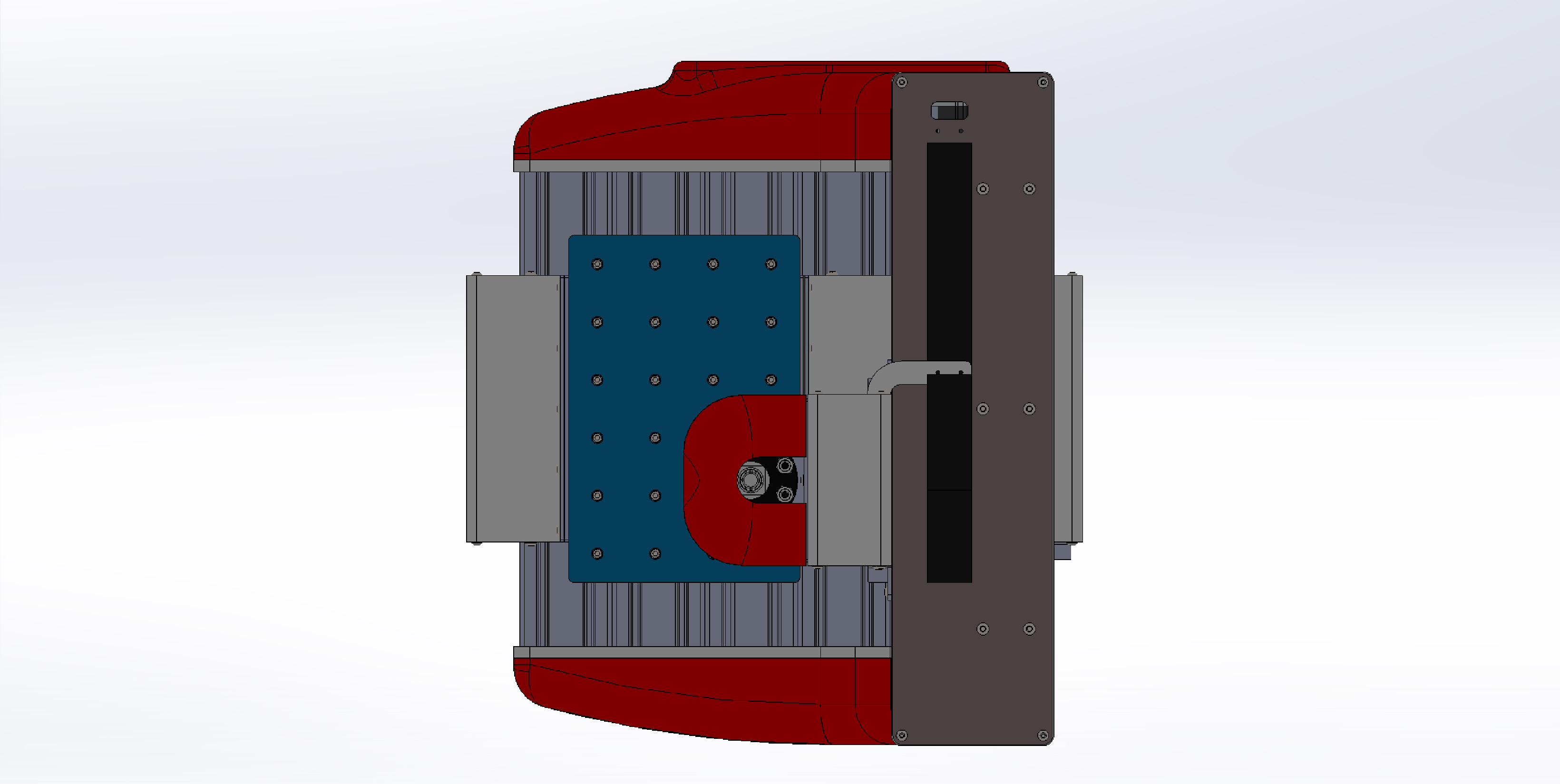

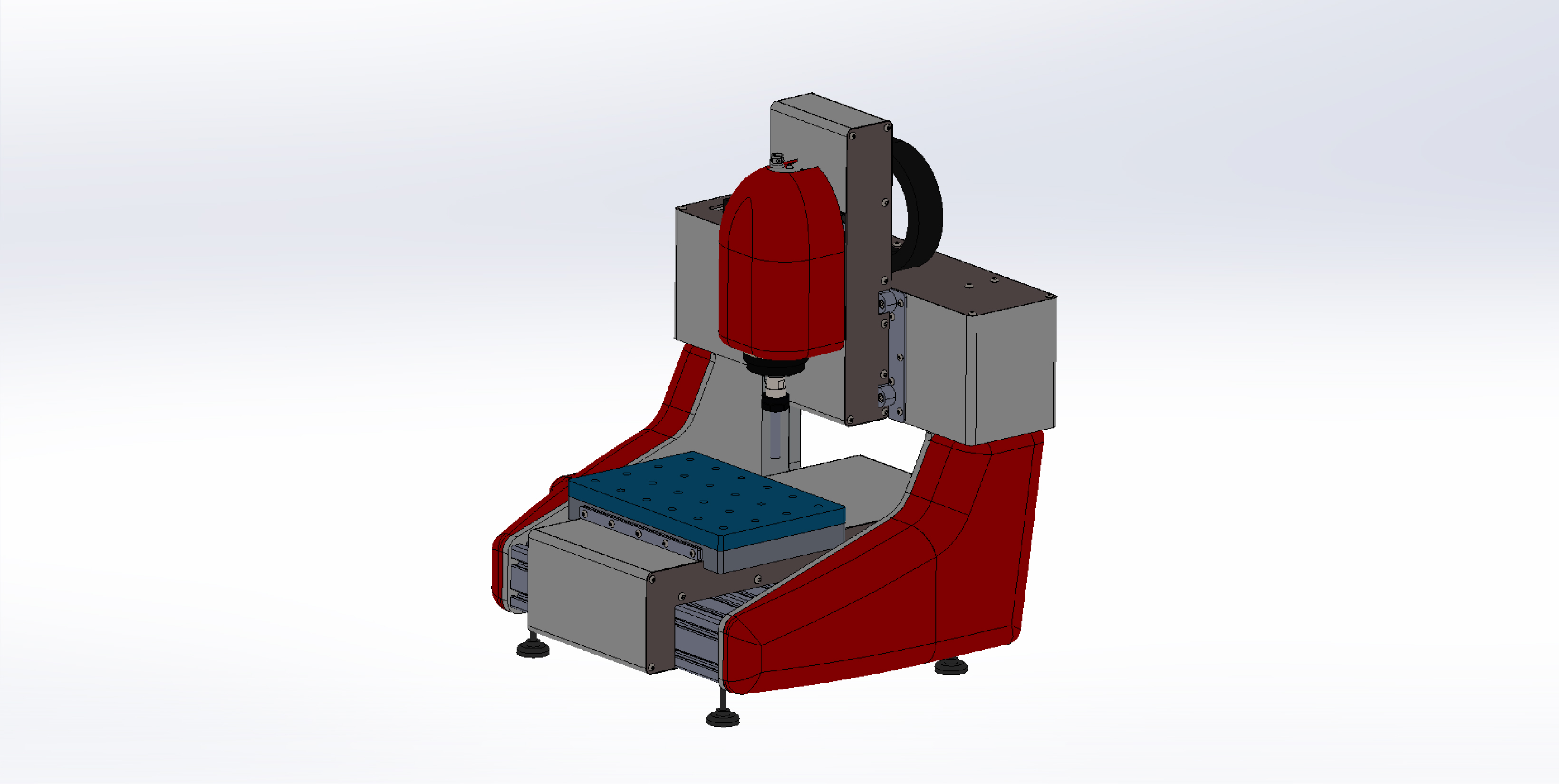

протянул сопли и дорисовал кожуха. надеюсь смогу найти где мне их сделают.

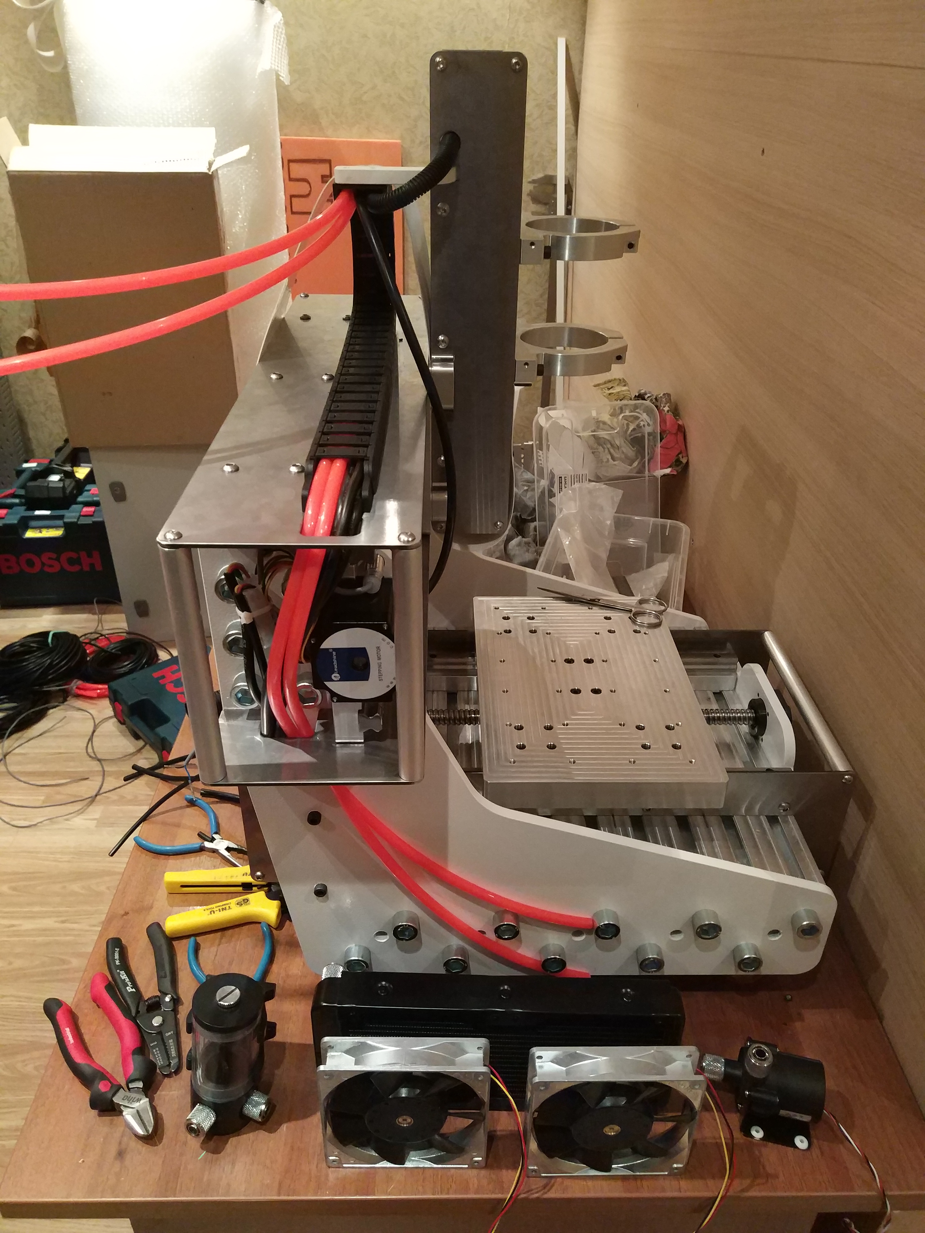

Вентиляторы охлаждения мощно выглядят! Какой толщины нержавейка защиты? По виду 3мм где-то? Я так понимаю сборка этого станка скоро будет завершена и будет видео резки. Потом возьметесь за модель 400х300х150?

А какую марку проводов используете? Для датчиков, моторов, шпинделя.

совсем недавно делал "болван " под вакуумную формовку для одной Московской конторы,ежели что могу спросить, возьмутся-ли за твои кожуха...........
Re: Мелкий станочек 300х200х100
Спроси. За штучные никто нехочет братся. Провода обычные.

А радиатор не было мысли сзади на балку повесить под ленту вместе с насосом?
У меня вот есть такая идея ,пока планки защиты еще не випилил.У меня там место пока 50 мм(можно накинуть малость).
Радиатор -30 мм,вентиляторы 120-е - 25 мм
Первое ,что попалось на глаза https://ru.aliexpress.com/item/Free-Shi ... =eub6yrrBy
У тебя ,правда,под ними вся проводка будет :thinking:
У меня только один мотор и датчик (все разъемы на левой боковине и шпиндельный тоже)
Можно предусмотреть что-то на случай утечки в хомутах.фитингах
А зачем делать громоздкой балку к томуже там лента обдув загораживает. А вот в боках место пустует.

Эт я пропустил наверно в начале что-то.Значит под кожух.
TheDreamer, нержавейка 3мм. Версия станка 400х300х150 уже в работе. Этот станок делается в свободное время и как скоро доделаю незнаю но затягивать нехочется поскольку деньги вложены. Шпиндель в пути GDK 1.5

Радиатор не под кожух сбоку?...чот полистал и не нашел про радиатор(
Да,кстати...
Нифига у себя в городе не могу ленту найти(
Пока поставлю лодочную ПВХ (сосед лодки делает ...ДНТ зовется..не реклама )..она оч плохо тянется
У тебя лента не от пищевых конвееров? Такая есть в городе.надо уточнять у них
Что-то тканевое вроде
Радиатор под кожухом слева там выступ под него видно. Лента от пищевых конвееров. Тут на форуме ие иипродают.

У потолочников бывает лента, которой фуры обтягивают, вроде по свойствам должна подойти.
Кстати, тоже думал радиатор прикрепить к порталу, вроде идея не плохая, но тут решил замутить короб для станка, и теперь сомневаюсь, что будет нормально охлаждать
