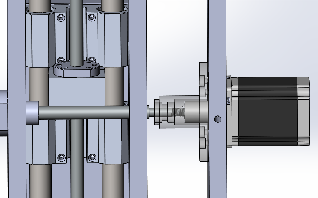

Вот потихоньку проект близится к запуску, многое еще в планах. Рисовал проект в Солиде сам и конечно не без косяков :)
Самый первый косяк всплывший при сборке - забыл учесть осевые упоры :)
Пришлось на ходу придумывать

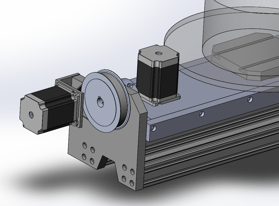

Пока жду шпиндель, и осевые упоры. Накидал проект 4/5 оси
Задача - получить максимально возможные размеры заготовки (полупрозрачное тело вращения на макете)
2017-03-07_16-30-50.png (6290 просмотров) <a class='original' href='./download/file.php?id=106479&mode=view' target=_blank>Загрузить оригинал (155.51 КБ)</a>
Сейчас размеры заготовки получились
2017-03-19_16-34-17.png (6290 просмотров) <a class='original' href='./download/file.php?id=106481&mode=view' target=_blank>Загрузить оригинал (80.15 КБ)</a>
В качестве приводов хочу взять Шаговые с Энкодерами LC57H3100 ( 3 N. m) и драйверами LCDA357H
