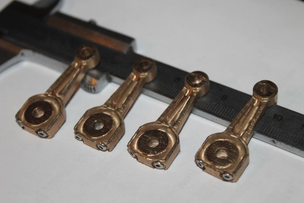

Сейчас этого станка уже нет. Рабочего поля 250х350х100 мне оказалось мало. Вот решил построить ещё один но побольше. Хочется учесть все промахи и ошибки. Какой ни какой а опыт уже есть.
Вот такое удавалось "пилить"
IMG_5446.JPG (6839 просмотров) <a class='original' href='./download/file.php?id=104340&mode=view' target=_blank>Загрузить оригинал (79.99 КБ)</a>
IMG_8499.JPG (6837 просмотров) <a class='original' href='./download/file.php?id=104341&mode=view' target=_blank>Загрузить оригинал (49.57 КБ)</a>
