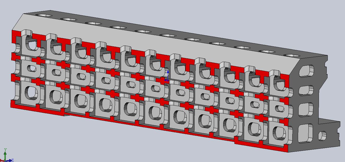

donvictorio писал(а):это для дерева шпиндель. у nik1 что-то подобное. для металла нужны менее оборотистые и более моментные. это же станок не для гравировки явно.
можно посмотреть в сторону китайского автосменного шпинделепрома. там иногда встречаются довольно интересные экземпляры.
да смотрю пока, прицениваюсь
а можно попросить и этот сравнить? ну не дает мне покоя балка :thinking:
кстати эта получилась самая легкая
ф1.JPG (3848 просмотров) <a class='original' href='./download/file.php?id=103260&mode=view' target=_blank>Загрузить оригинал (48.83 КБ)</a>
ф2.JPG (3848 просмотров) <a class='original' href='./download/file.php?id=103261&mode=view' target=_blank>Загрузить оригинал (142.63 КБ)</a>
ф3.JPG (3848 просмотров) <a class='original' href='./download/file.php?id=103262&mode=view' target=_blank>Загрузить оригинал (71.73 КБ)</a>

RussCust, не стоит доводить идеи до грани безумия. Для того чтобы отрисовать что-то, надо думать, как это будет изготавливаться, а ещё лучше почитать как это вообще принято делать. Я, лично, не представляю кто в здравом уме возьмётся отлить такую балку, тем более за адекватные деньги.
Может эти картинки натолкнут на какую мысль? :

Re: Автобот из чугуния по цветмету 600х400х250
есть такие люди которые любят все усложнять. думают что чем сложнее и больше они наворотят всякого железа деталей и прочего то тем будет круче. на самом деле хорошо это когда просто дешево и функционально в этом и состоит искуство конструирования. думаю дальше картинки дело не пойдет потомучто простейшую то отливку сделать нормально большая проблема не то что такой сарай отлить.

RussCust писал(а):а можно попросить и этот сравнить? ну не дает мне покоя балка
1000Н
Screenshot_22.png (3814 просмотров) <a class='original' href='./download/file.php?id=103281&mode=view' target=_blank>Загрузить оригинал (55.91 КБ)</a>
всего чуть-чуть лучше типовой. короче не стоит оно того. делай по стандартной схеме, только чуть больше сечением. будет 1 в 1.

RussCust, даю наводку, дерзайте:
конструкция отливки.jpg (3803 просмотра) <a class='original' href='./download/file.php?id=103283&mode=view' target=_blank>Загрузить оригинал (263.67 КБ)</a>

NKS, ваш вараинт вообще сложноотливаемый

frezeryga писал(а):есть такие люди которые любят все усложнять
да, я один из них, почему то я всегда стараюсь сделать еще и красиво
NKS писал(а):Для того чтобы отрисовать что-то, надо думать, как это будет изготавливаться
да думаю, если ЛГМ то тут важно засыпать песком во все щели, для этого в модели отсутствуют потайные карманы и обратные углы, но присутствуют окна. А после того как песок утрамбован то уж чугун зальется везде.

aegis писал(а):NKS, ваш вараинт вообще сложноотливаемый
Это не вариант, это всего-лишь конструктивный макет того, к чему желательно стремиться.

RussCust писал(а):да думаю, если ЛГМ то тут важно засыпать песком во все щели, для этого в модели отсутствуют потайные карманы и обратные углы, но присутствуют окна. А после того как песок утрамбован то уж чугун зальется везде.
Да чего там, конечно все просто. Там плюнул, здесь дунул и все само отлилось.

Желание сделать красиво - похвально. Сам из таких же.
Красота, она в гармонии. Можно создать брутальную конструкцию, но сбалансированную и гармоничную. И она будет красива.
Я не в плане критики текущего решения. Нет.
Однако, дам совет.
Прежде чем что-либо отливать, посоветуйтесь с литейщиками-исполнителями работ.
Не все хотелки реализуемы.
А текучие материалы упорно не затекают в углы и поднутрения. Так бывает. Проверено на собственном опыте.
Истинные мастера своего дела возможно и обеспечат выполнение сложной задачи. С остырми углами, сложными полостями, отрицательными уклонами и тонкими стенками. Но сколько будет стоить такой шедевр? Я бы помножил стандартную ставку на 2,5.

вот пример реальной отливки, я уже даже не знаю куда жесчте и брутальнее
guntry.jpg (3737 просмотров) <a class='original' href='./download/file.php?id=103307&mode=view' target=_blank>Загрузить оригинал (59.61 КБ)</a>
решетчатую конструкцию конечно отлить смогут, но не ту что нарисована, нужно проект специально готовить под возможности отливки.
но смысла в этом нет никакого, лучше не будет, а за вес на неопдвижной балке боротся не стоит, пусть лучше будет кондовее.
