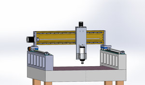

Фрезер на гранитнойплите 800х900

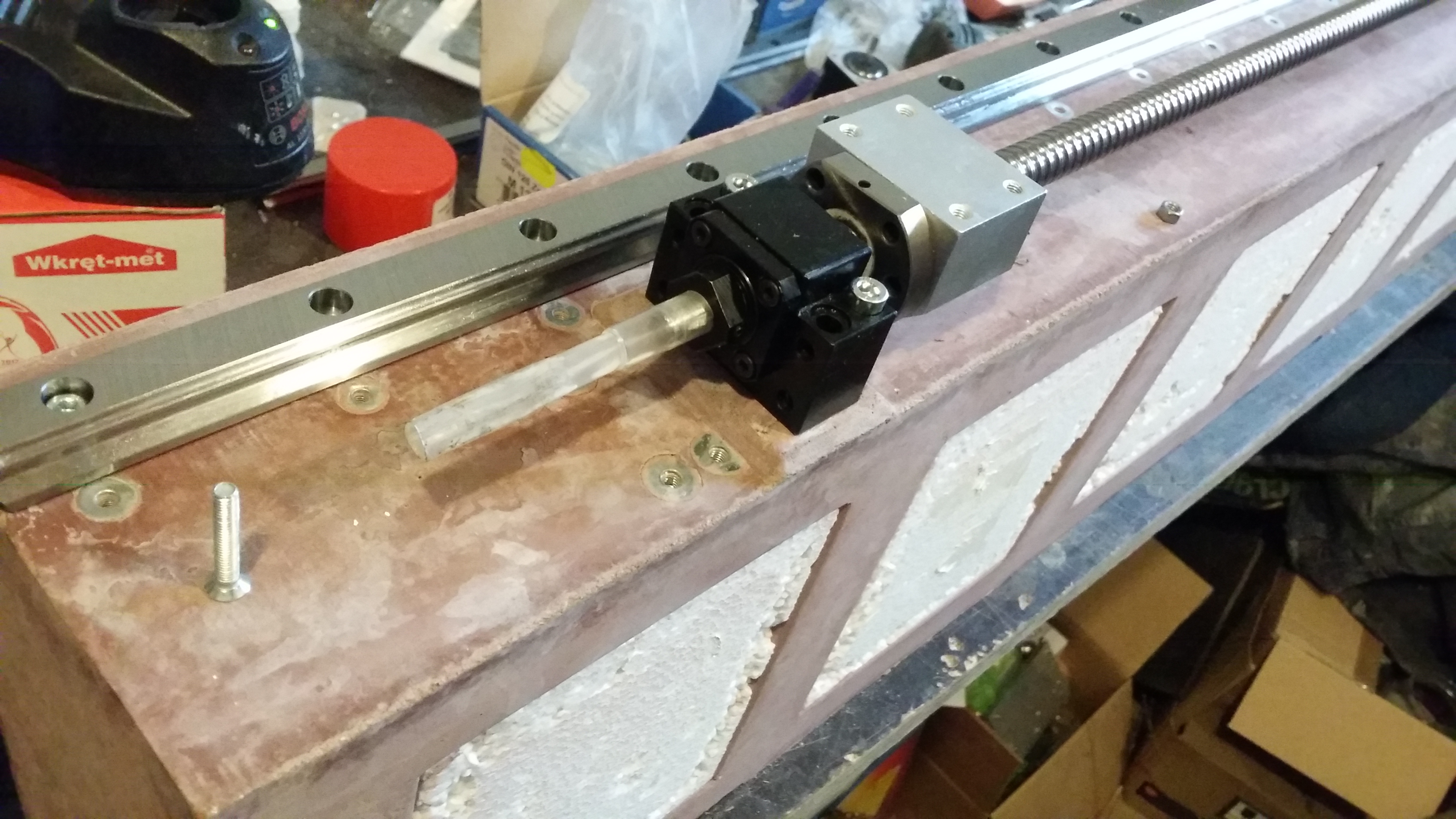

Опять пошла движуха - заказал и оплатил большую часть механики, снова начал эксперименты.
Первая деталь из бетона пошла трещинами. Не знаю в чем причина, или слишком толстый слой для того раствора (mapefill) или что-то еще. Но мне он и так не понравился - очень хрупкий. Купил на пробу другой- pagel v14/40. Понравился, но это тоже не литой (самоуплотняющийся) бетон. Надо хоть немного, но трамбовать. Опытный образец получился относительно крепким.
Отфрезеровал новую опалубку, теперь из фанеры, после отливки геометрия так сильно, как в прошлый раз не убежала. Но все равно плоскость под рельсы надо выравнивать. С этим пока загвоздка - нет инструмента. Поверочную линейку купить проблема 1м мала будет, 1.6 - очень дорогая. да и узкая она для 20 рельс.
Вижу два варианта - купить калиброванную полосу 25х100х1200 и отдать ее на шлифовку, затем ее намазать разделительным слоем, налить смолы и отформовать поверхности под рельсы. Второй вариант при помощи уровня, подкладок выровнять рельсу, затем залить все смолой.
забыл уточнить, классическую арматуру не использовал, использовал стальную фибру - 1 кг на 25 кг мешок

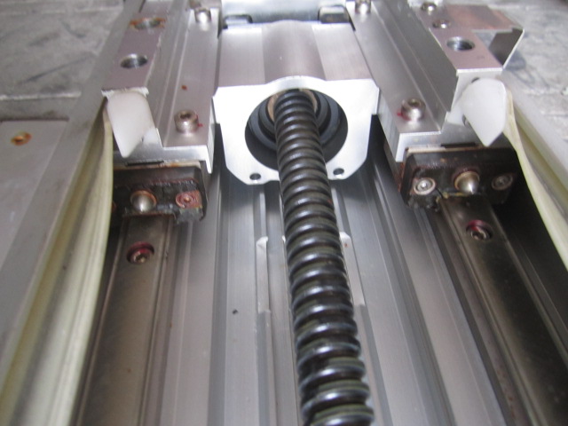

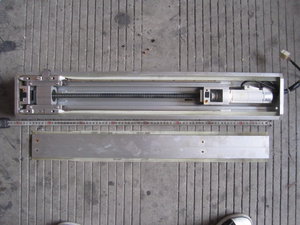

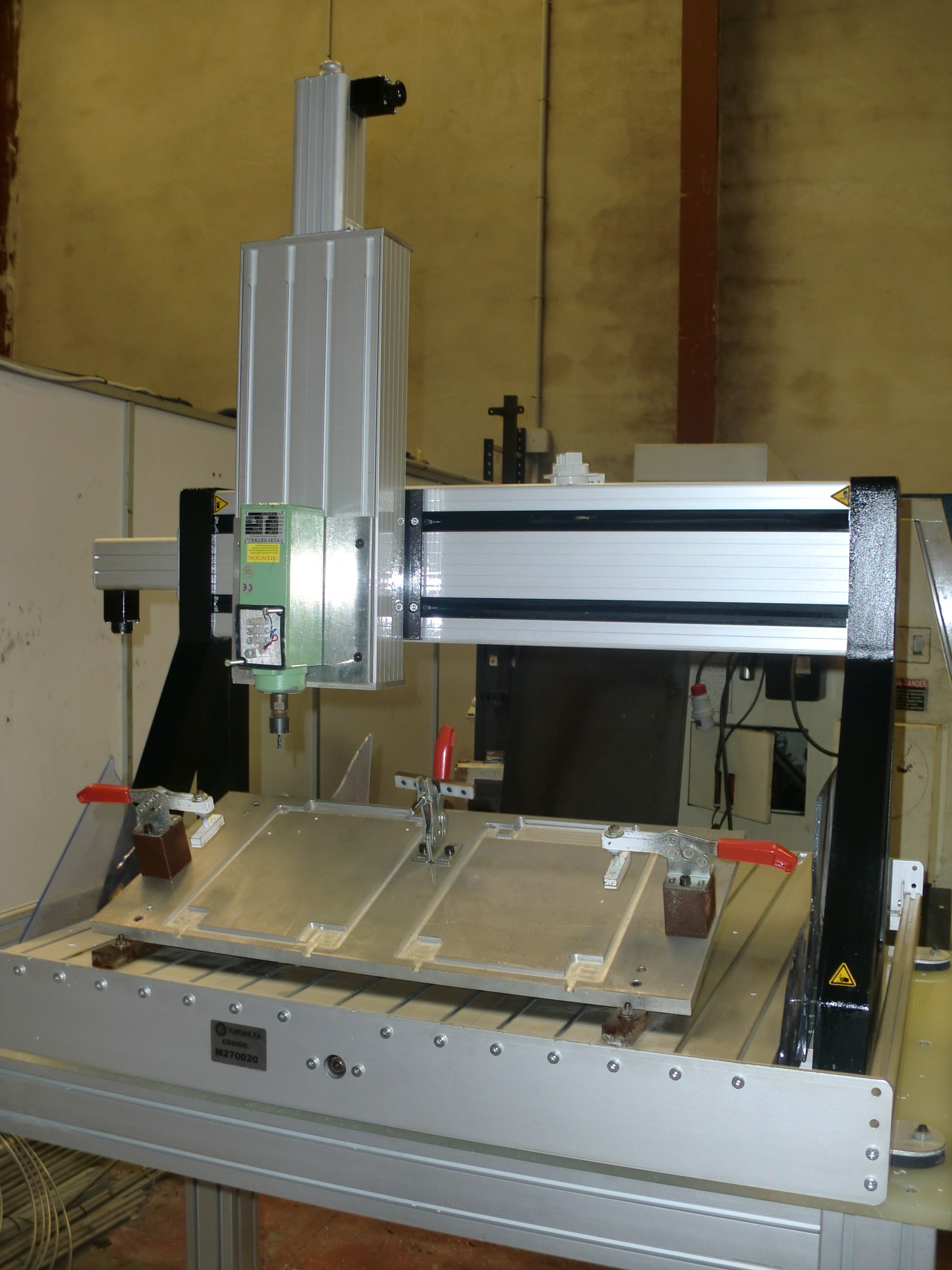

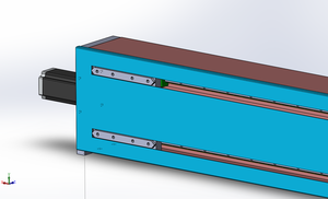

Задумался о защите направляющих. Вот нашел интересный вариант, только непонятно за что крепится гайка ШВП.
isel.jpg (6658 просмотров) <a class='original' href='./download/file.php?id=102701&mode=view' target=_blank>Загрузить оригинал (776.69 КБ)</a>
Re: Фрезер на гранитнойплите 800х900
О защите нужно думать на этапе проекта. Потом по факту тяжко и колхозно.
shura2
Сообщения: 114
Зарегистрирован: 01 дек 2014, 01:38
Репутация: 12
Сообщение shura2 »
frezeryga писал(а):О защите нужно думать на этапе проекта. Потом по факту тяжко и колхозно.
Согласен. Но у меня еще есть возможность что-то поменять
PKM
Сообщения: 4132
Репутация: 705
Сообщение PKM »
shura2 писал(а):Задумался о защите направляющих. Вот нашел интересный вариант, только непонятно за что крепится гайка ШВП.
Это заводские приводы, защита сделана металлическими полосками, которые еще и примагничиваться могут к корпусу.
shura2
Сообщения: 114
Репутация: 12
Сообщение shura2 »
PKM писал(а):Это заводские приводы, защита сделана металлическими полосками, которые еще и примагничиваться могут к корпусу.
Нет, черные полоски это резинки. Вопрос как они закрепили центральную полосу и как сделан привод от швп.

Если с резиновыми полосками то там такой конструктив:
TB2g6p5X2SM41893333.jpg (6481 просмотр) <a class='original' href='./download/file.php?id=102814&mode=view' target=_blank>Загрузить оригинал (76.98 КБ)</a>
TB2sjx6X4aK241893333.jpg (6481 просмотр) <a class='original' href='./download/file.php?id=102815&mode=view' target=_blank>Загрузить оригинал (105.92 КБ)</a>

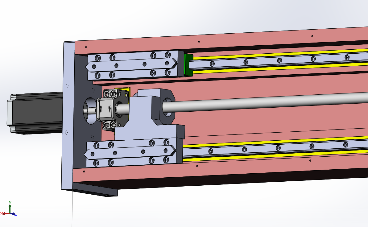

спасибо! меня эта картинка в сомнения загнала:
TicDesign2_2.jpg (6387 просмотров) <a class='original' href='./download/file.php?id=102862&mode=view' target=_blank>Загрузить оригинал (19.72 КБ)</a>
NKS
Сообщения: 2464
Репутация: 1233
Откуда: Волгоград
Сообщение NKS »
shura2 писал(а): спасибо! меня эта картинка в сомнения загнала:
с таким профилем гайка ШВП крепится к одной из кареток, то есть расположена не по центру, а над одной из направляющих:
http://www.techno-isel.com/lmc/Products/carriage7.htm

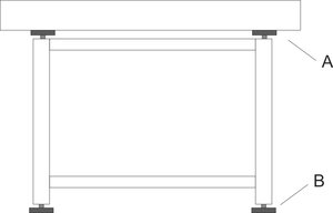

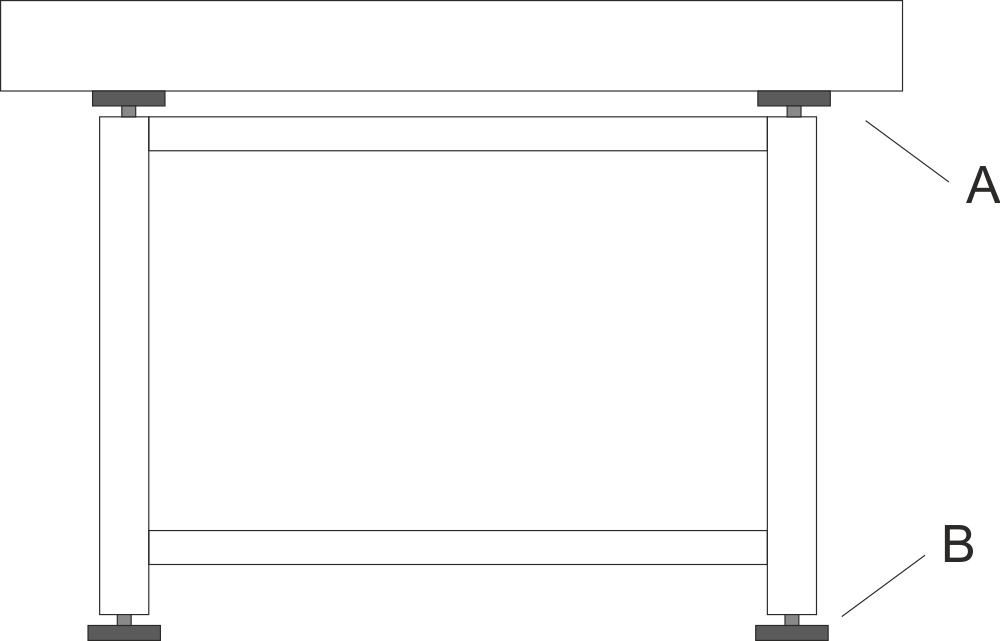

Где на тяжелом станке лучше разместить вибро опоры? А, В или и там и там?

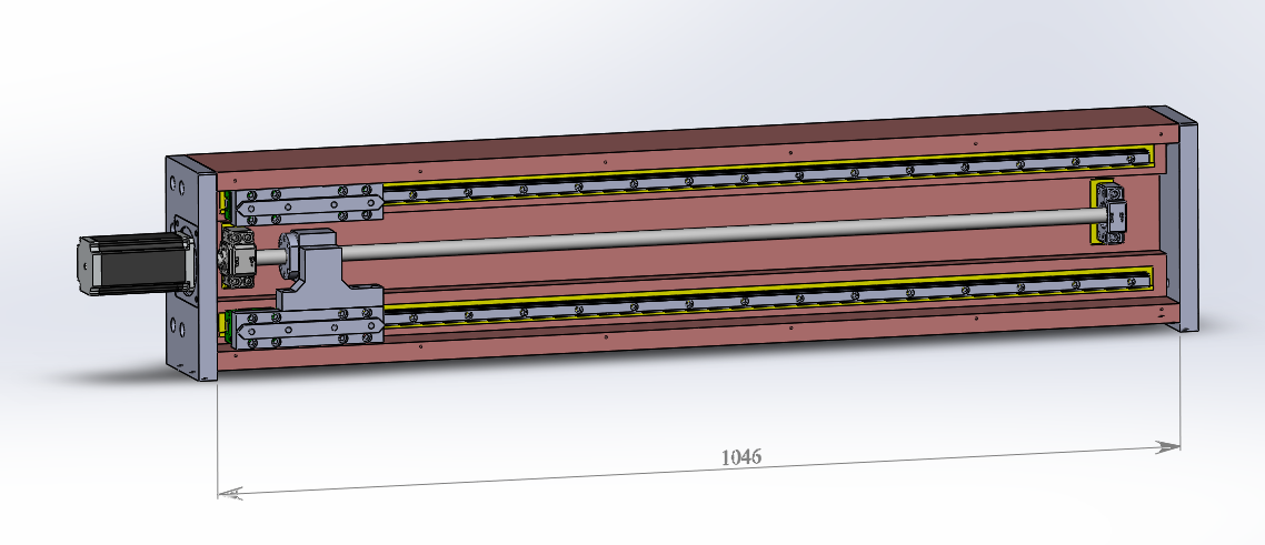

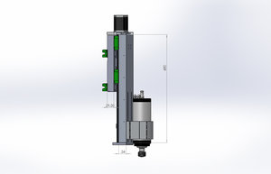

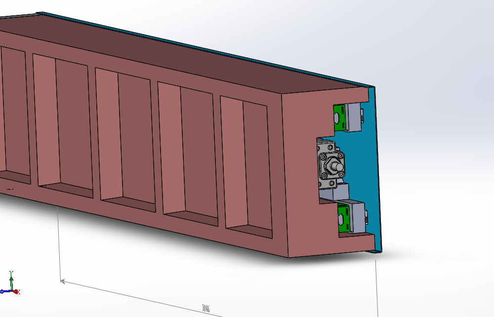

Покритикуйте портальную балку. планируемый материал - полимербетон. минимальная толщина 20мм. Вес 30 кг
вид сзади (5868 просмотров) <a class='original' href='./download/file.php?id=116775&mode=view' target=_blank>Загрузить оригинал (101.1 КБ)</a>
вид сзади
с защитой (5868 просмотров) <a class='original' href='./download/file.php?id=116776&mode=view' target=_blank>Загрузить оригинал (113.73 КБ)</a>
с защитой
balka1.png (5868 просмотров) <a class='original' href='./download/file.php?id=116777&mode=view' target=_blank>Загрузить оригинал (116.88 КБ)</a>
balka2.png (5868 просмотров) <a class='original' href='./download/file.php?id=116778&mode=view' target=_blank>Загрузить оригинал (131.44 КБ)</a>
Сообщения: 2098
Сделать цельную пластинку (из одного куска материала) для установки оси Z не судьба? Из 3 кусочков да и с креплением на одну сторону смотрится как то хлипко.
A.Lybimov
Сообщения: 68
Зарегистрирован: 07 авг 2013, 14:20
Репутация: 23
Сообщение A.Lybimov »
А какая у вас расчетная плотность на кубометр? 30кг что-то маловато кажется.
