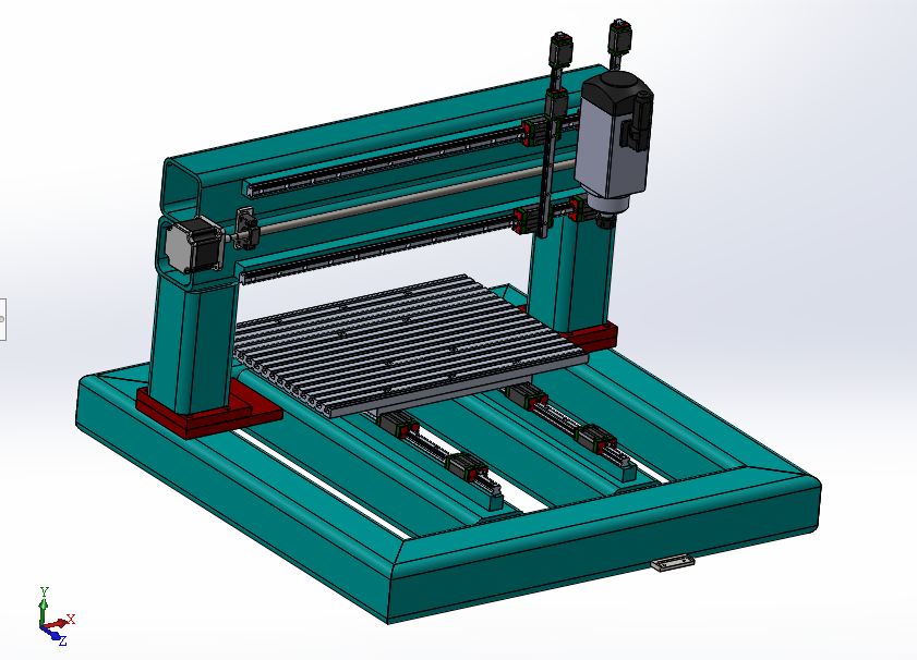

как бы новый станок не был хорош, но все же вернулся к задаче улучшить текущий, а сборка нового затянется на год точно.
однозначна переделав балку в текущем с 140х60 на что то по жесче уже будет результат, но переделка одной балки потянет за собой и крепление балок и портала, что приведет к увеличению веса, так что буду двигаться в направлении новой рамы под комплектуху что есть, а это:
оси Х
рельсы - 20мм - 820мм
ШВП - 20мм - 865мм
ось Y
рельсы - 20мм - 690мм
ШВП - 20мм - 584мм
ось Z
рельсы 15мм-420мм
ШВП 20мм- 315мм
опоры буду заказывать на заводе
это основное, ШД и шпиндель пока значения не имеют
пока это набросок, притом грубый, тк прикидываю как расположить трубы, в наличии 120х120х8мм
к помидорам готов :thinking:
eUIglAUnlVI.jpg (3533 просмотра) <a class='original' href='./download/file.php?id=100842&mode=view' target=_blank>Загрузить оригинал (72.71 КБ)</a>

Re: Рама под существующую комплектуху
Стол слишком хлипкий. Заморочка с двойным порталом имеет помимо гемороя в изготовлении огромный минус рельсы сверху плечо намного больше чем былобы с обычным порталом.
Сообщение RussCust »
frezeryga писал(а):рельсы сверху плечо намного больше
да думал перенести рельсы на вертикальные стенки, но еще раз подумал что появится огромный геморрой с юстировкой Z, тк туда сложно будет подлезть, в итоге окончательно отказался от этой идеи и продолжил "строить" дальше
Z только накидал, и подгоняю.
рельсы 420мм ход подогнал под 250мм
пластины под рельсы и каретки из 30мм д16т, переходник под шпиндель из 20мм
смазка под каждую ось (каретка и гайка ШВП) будет централизована и вынесена отдельным штуцером (пока не нарисовано)
Стол из 40мм дюрали с фрезеровкой под Т-слоты, шаг 25мм паз под 8мм
пластина под столом 20мм (думаю нужна ли она там)
труба везде 120х120х8мм, сварка ПА, отпуск, фрезеровка и плоскошлиф под направляющие
буду признателен, если кто то укажет на что стоит обратить внимание, или что стоит предусмотреть и переделать.

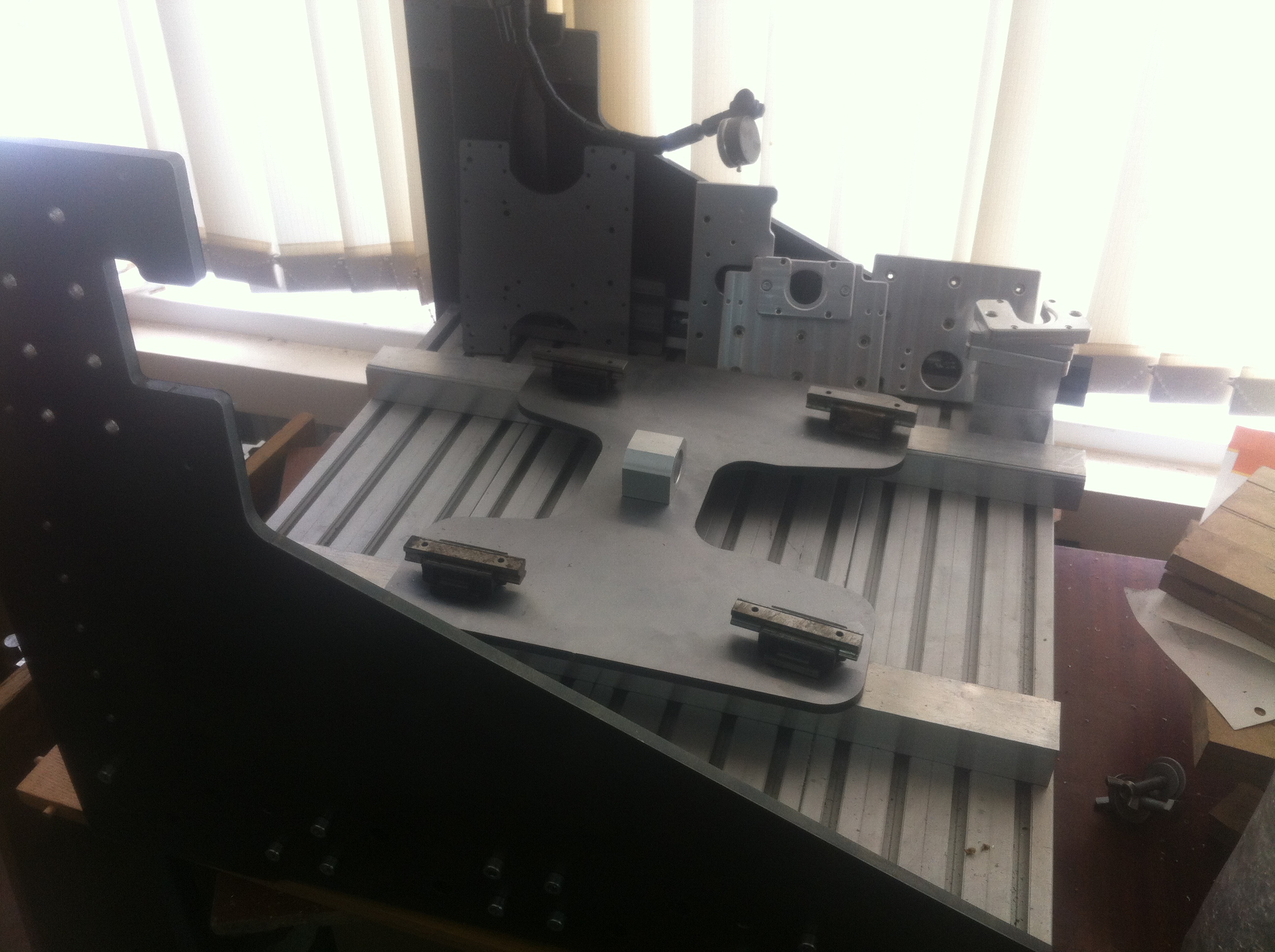

RussCust писал(а):пластина под столом 20мм (думаю нужна ли она там)
Насчет пластины под столом....я тоже заморочился
Взял 10 мм сталь (еще не сверлил), шлифовано на плоскошлифовальном
Можно и 20-ку
Цель - выставляешь по нему геометрию (соосность опор и гайки Х ), а потом вешаешь нужный тебе рабочий стол (не сверля в нем отв-я под гайку и каретки )
Т.е. еще получаем возможность модернизации (ну вот захотелось в новом году поставить другой стол :hehehe: )
Тоже самое я сделал и по Y/Z (маленькая бабочка на фото)
Не знаю ,что выйдет...но,как говорят ...дурак думками богатеет :lol1: (я про себя)
IMG_2087[1].JPG (3118 просмотров) <a class='original' href='./download/file.php?id=101480&mode=view' target=_blank>Загрузить оригинал (1.2 МБ)</a>
