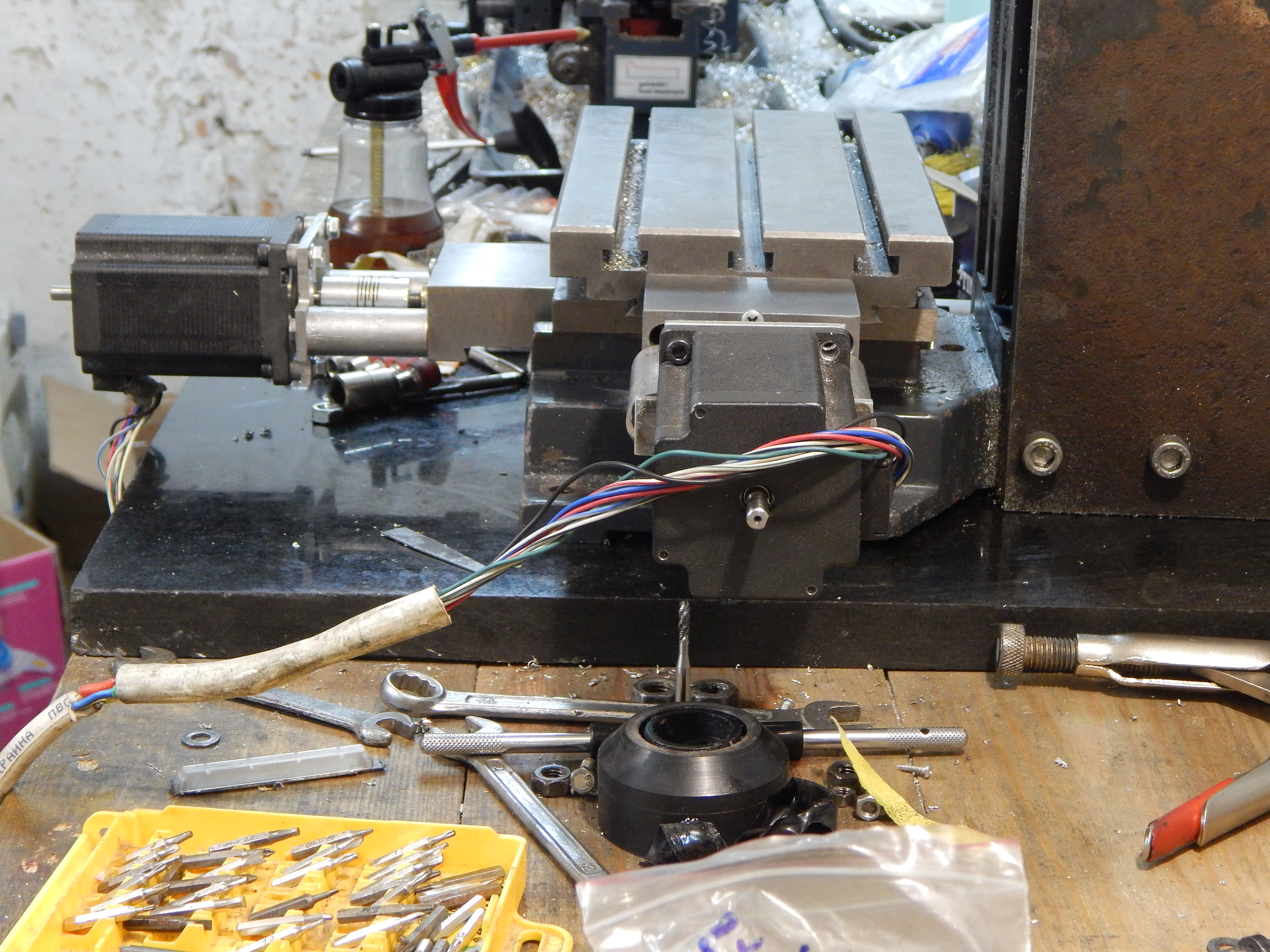

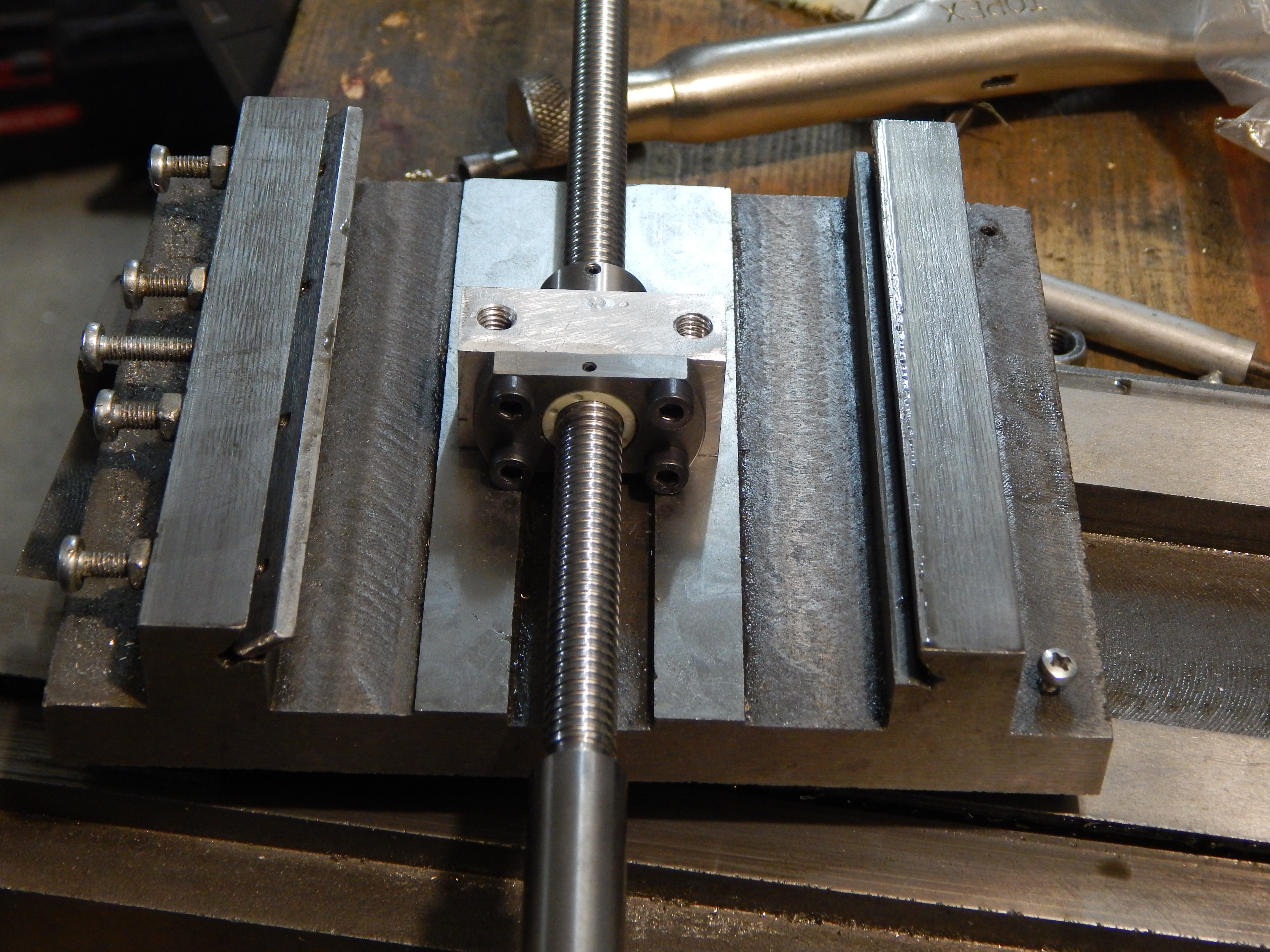

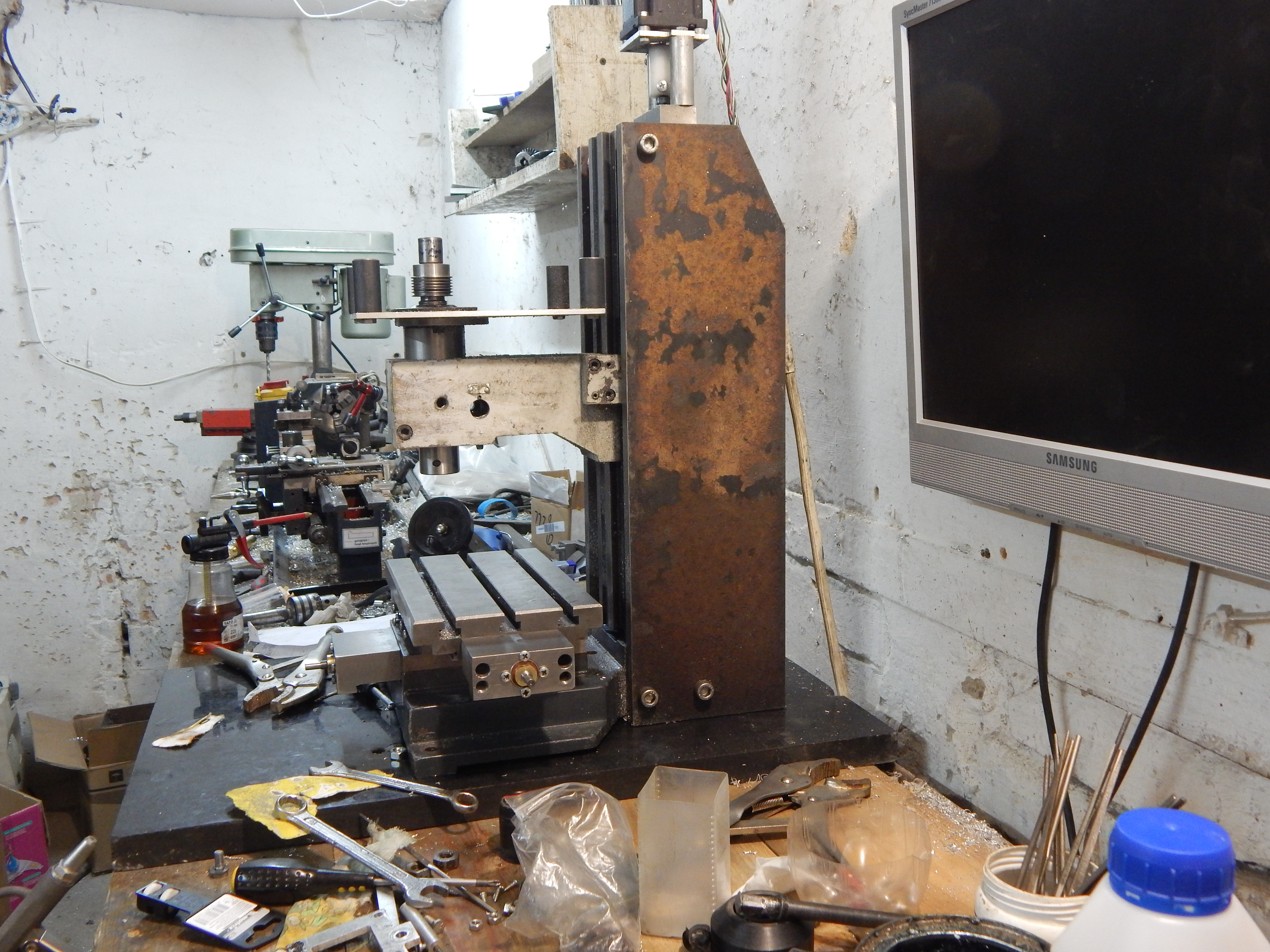

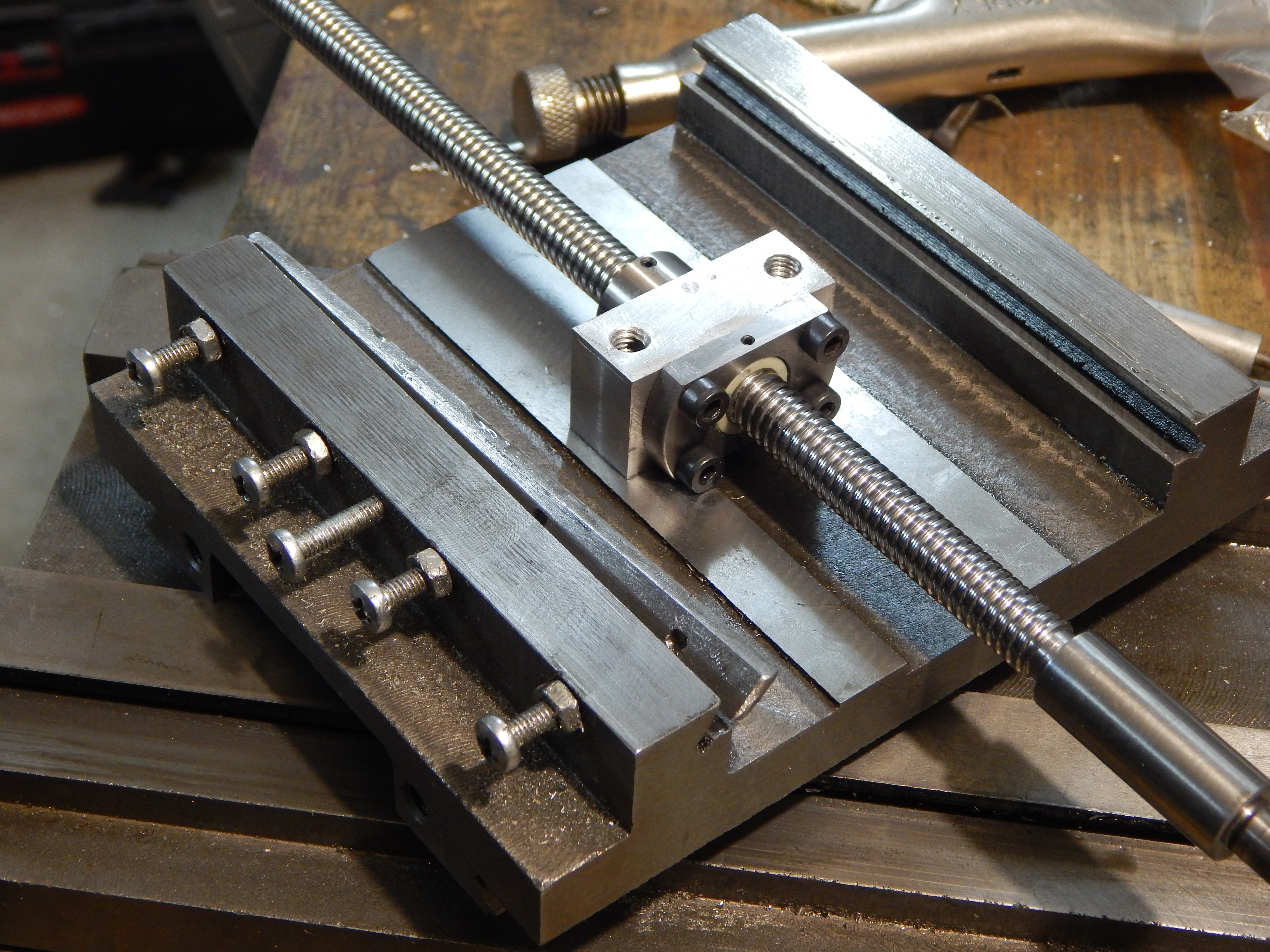

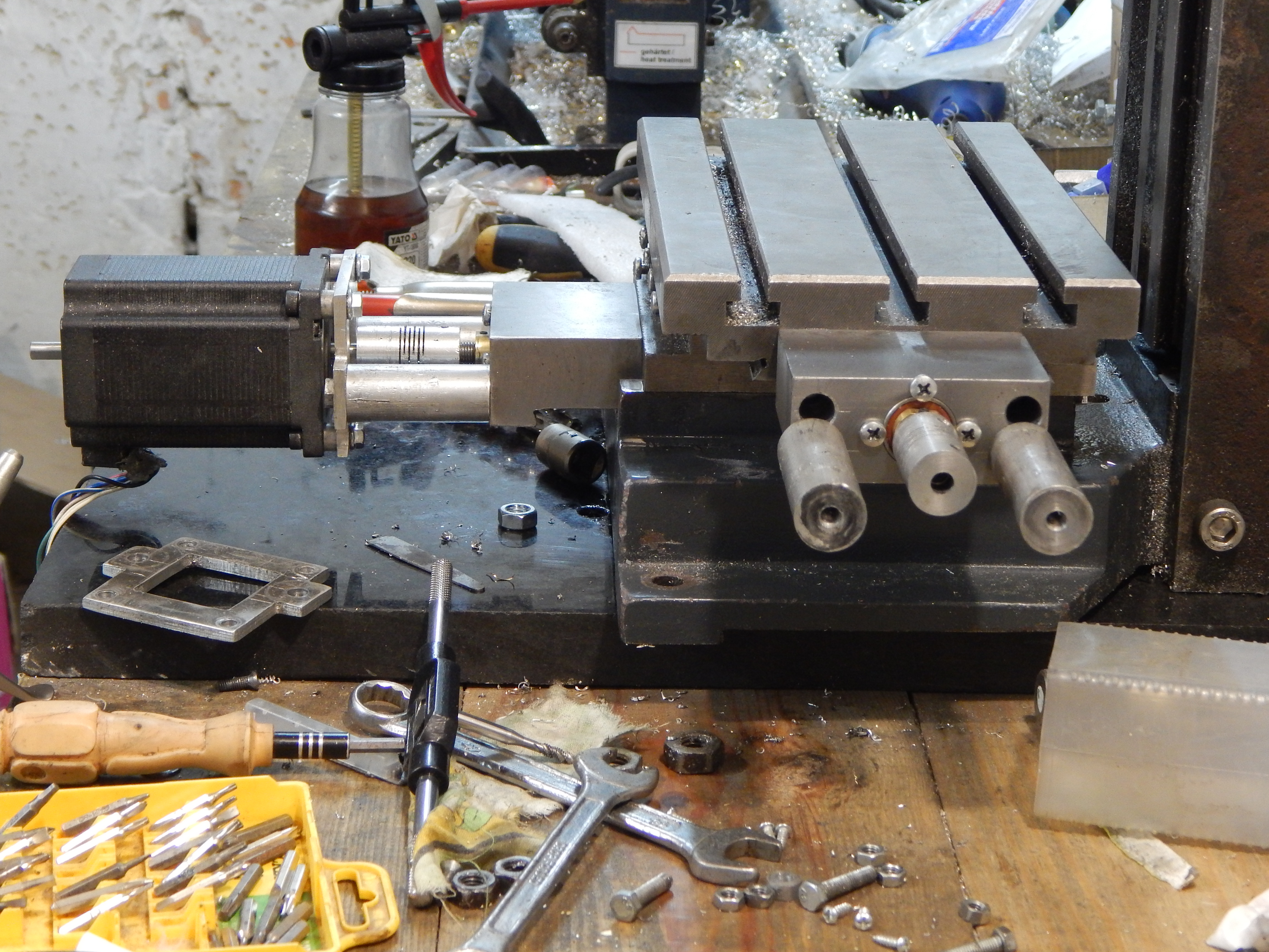

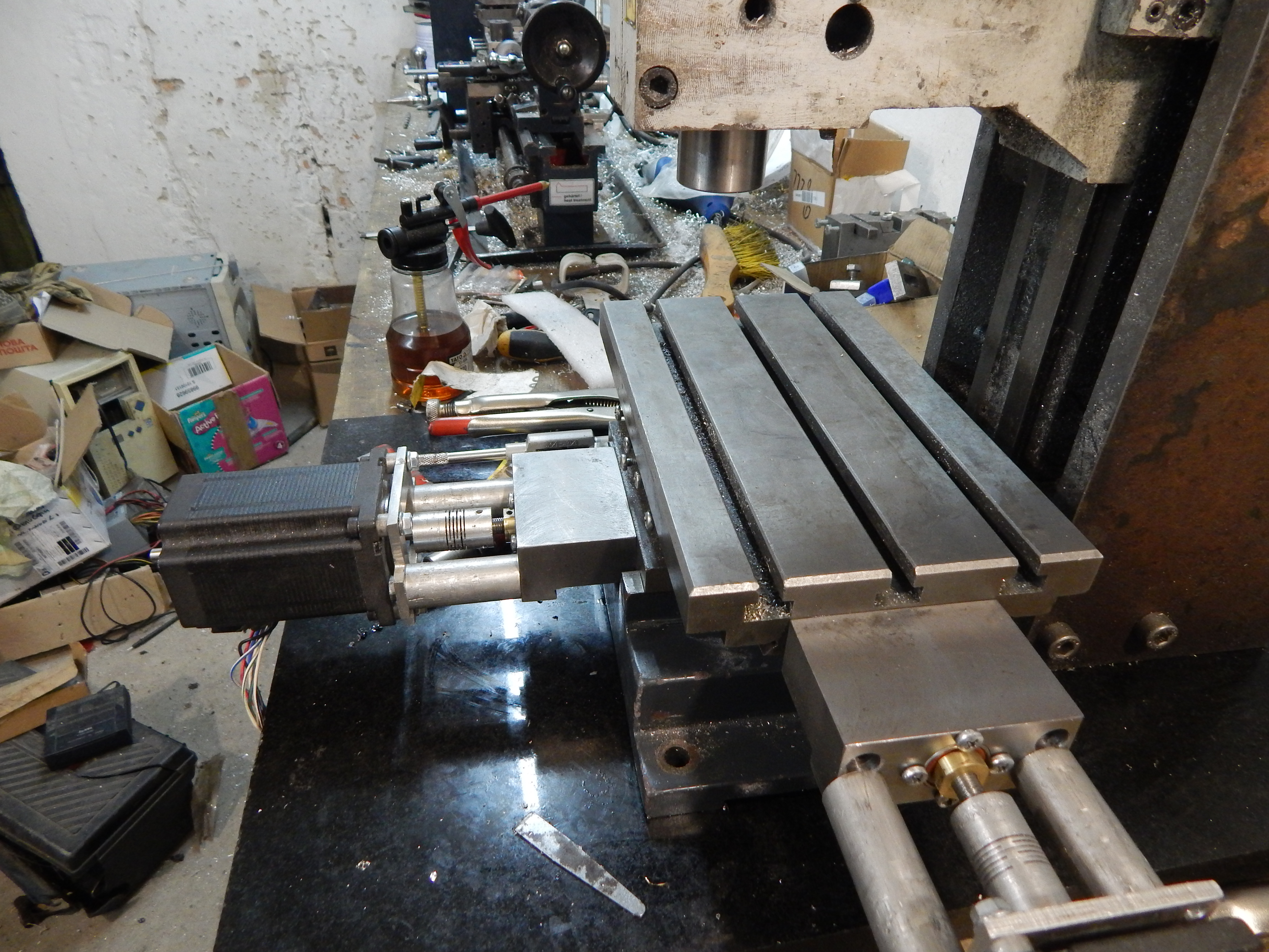

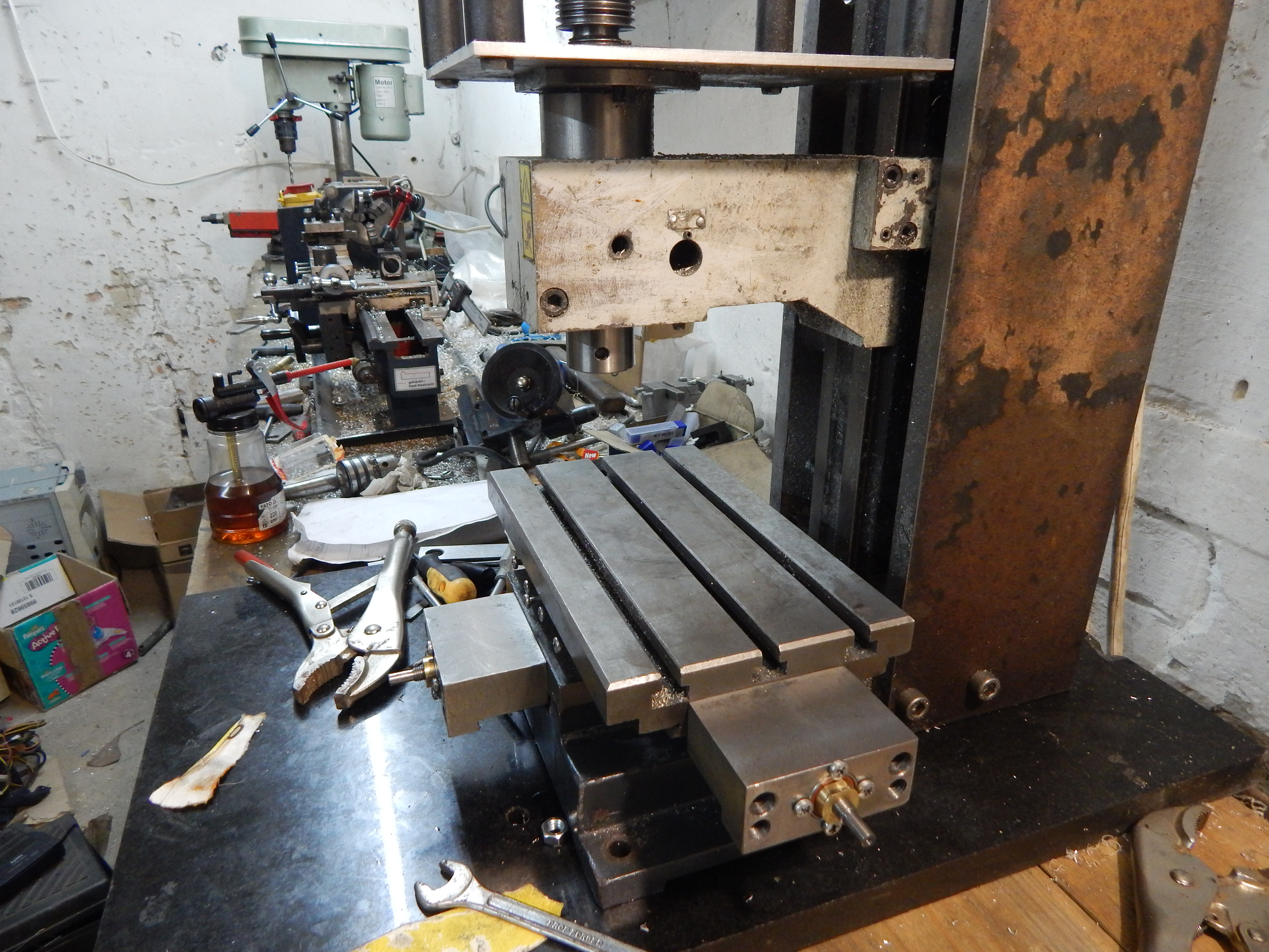

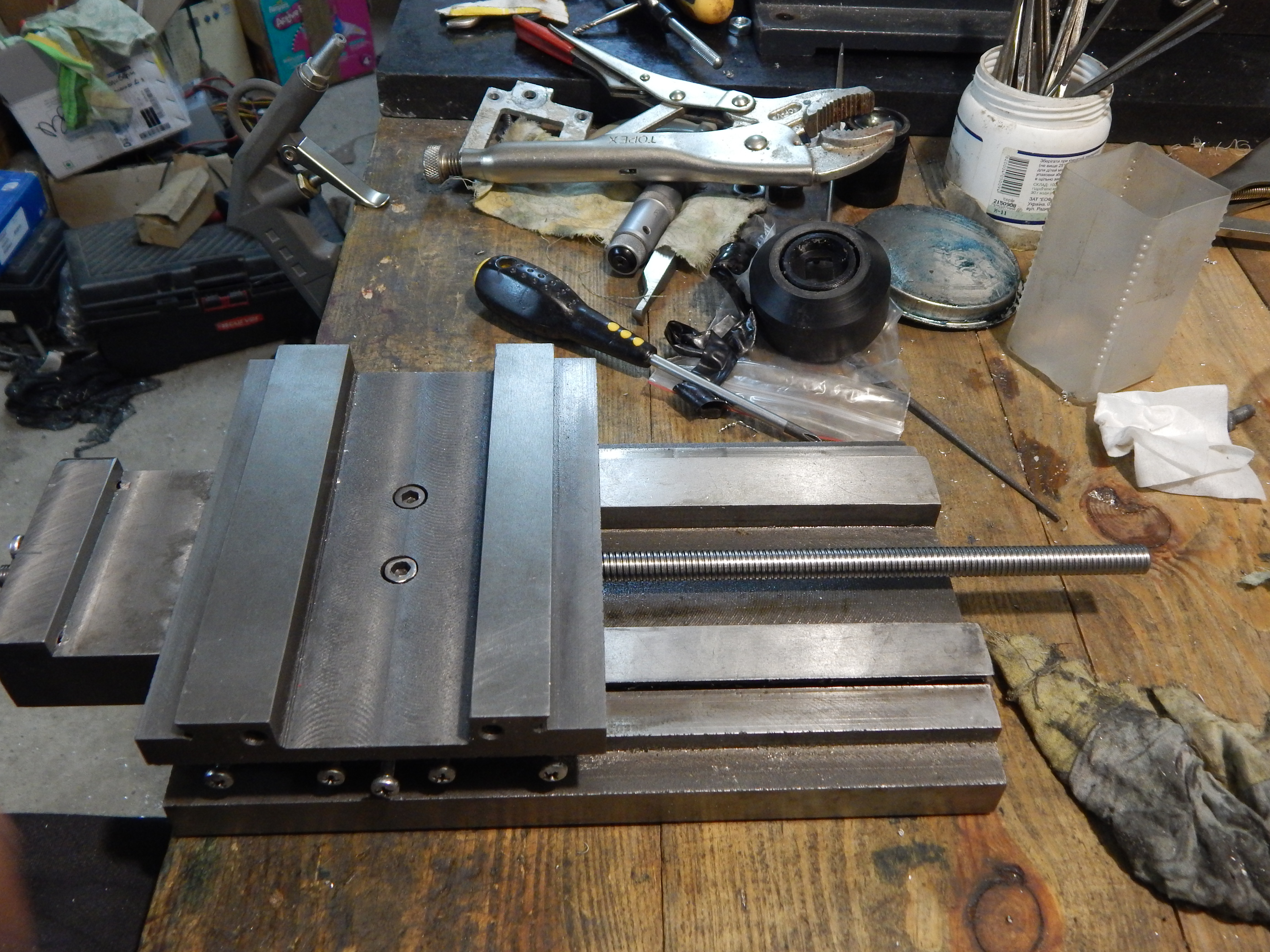

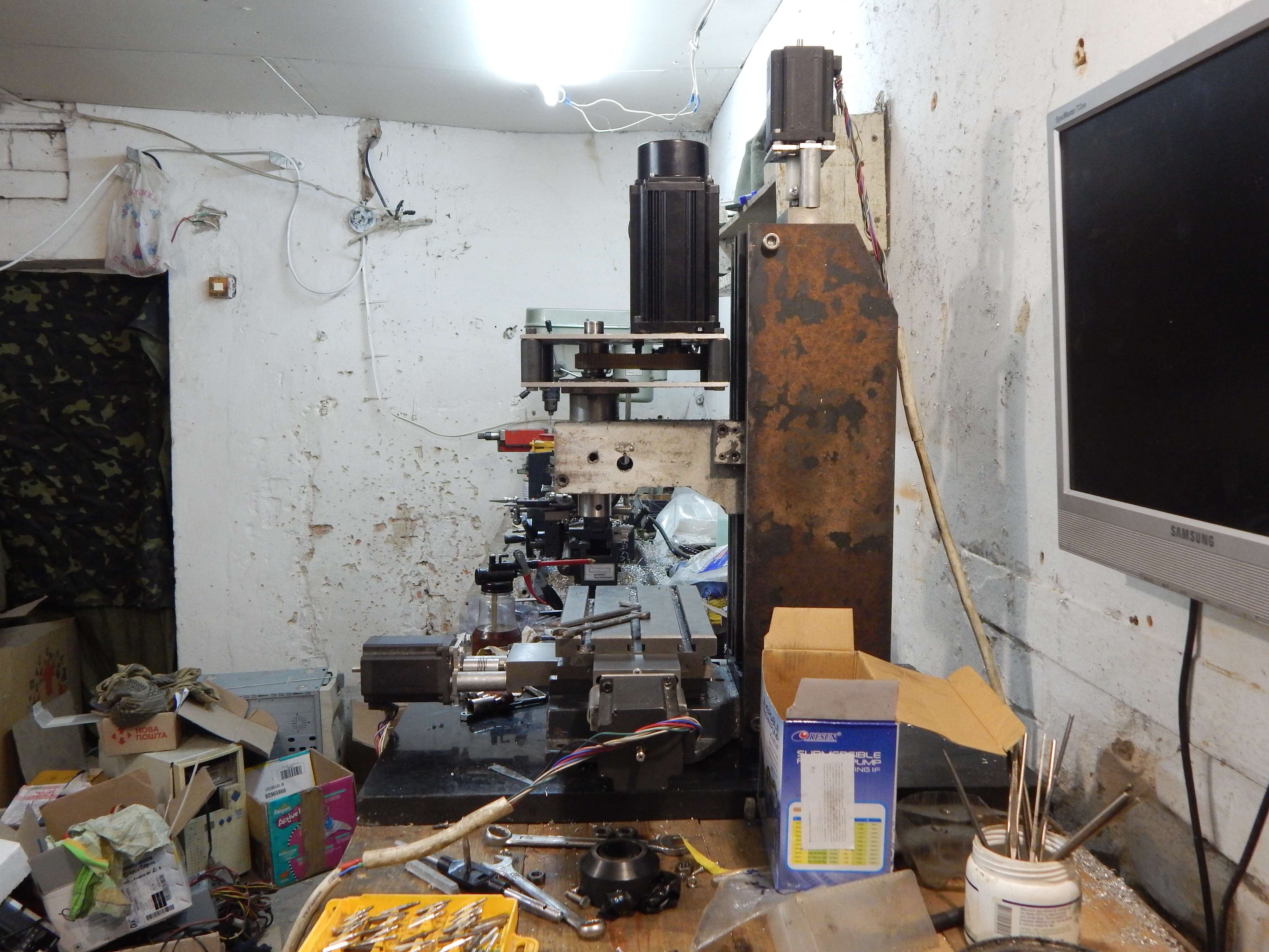

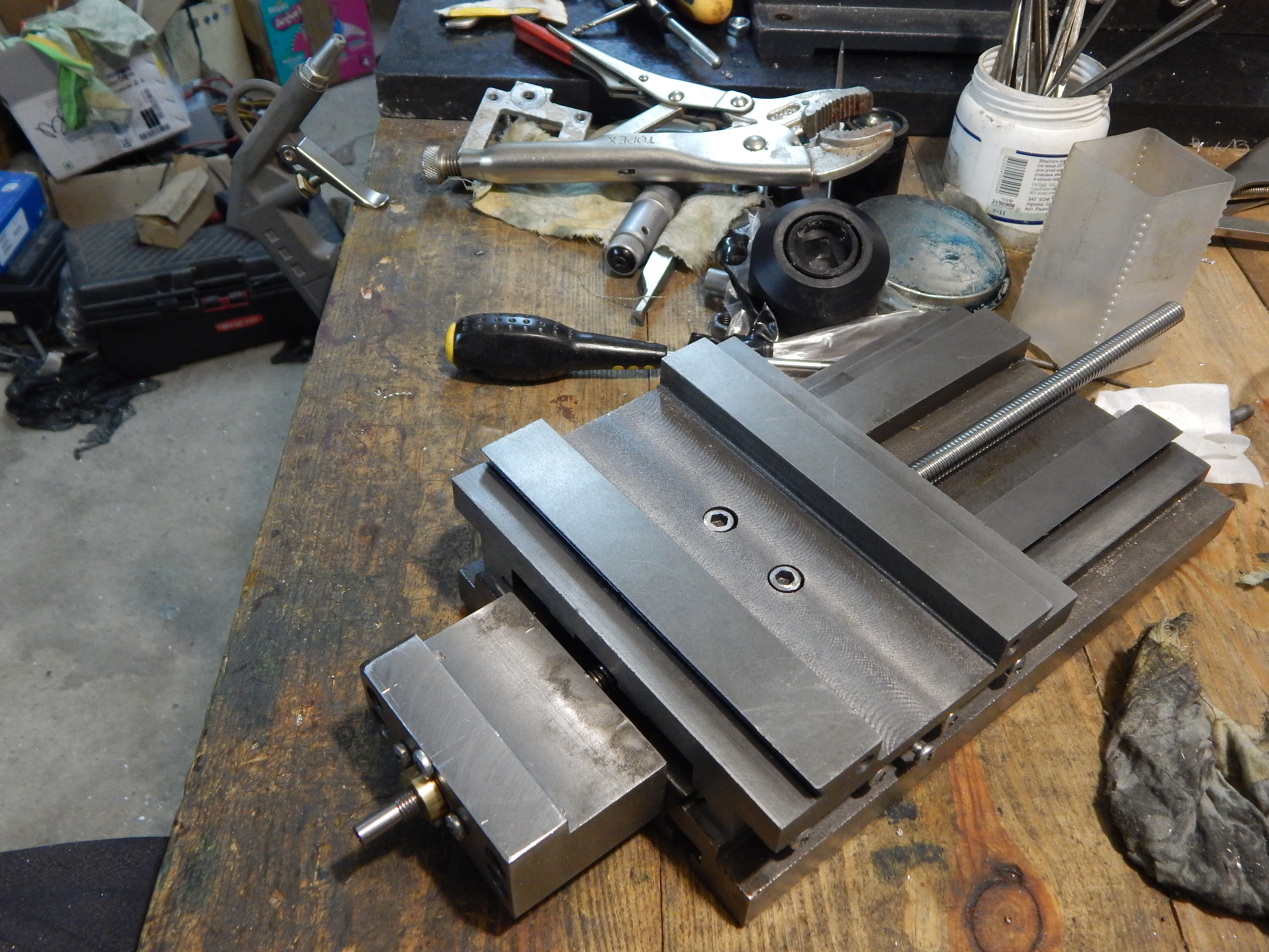

И так за вчера проделано уйма роботы.
Выставил ШВП, пришлось поиграться с креплениями чтобы не было перекоса. Индикатор и магнитная стойка в помощь.
Дальше завтулил муфты, времени делать новые нет. Новые муфты будут заказаны с Китая.
Переделал крепление мотора на оси Y.
Купил гужоны и перевел почти все на болты с внутренним шестигранником.
Установил назад серву на шпиндель.
Сегодня планы подключить электронику и поставить LinuxCNC, Mach3 уже не котируется.
ЗЫ Начал изучать Autodesk Fusion360, конечно победнее чем Solidworks + Camworks но думаю в создании простых УП фьюжен будет быстрее.

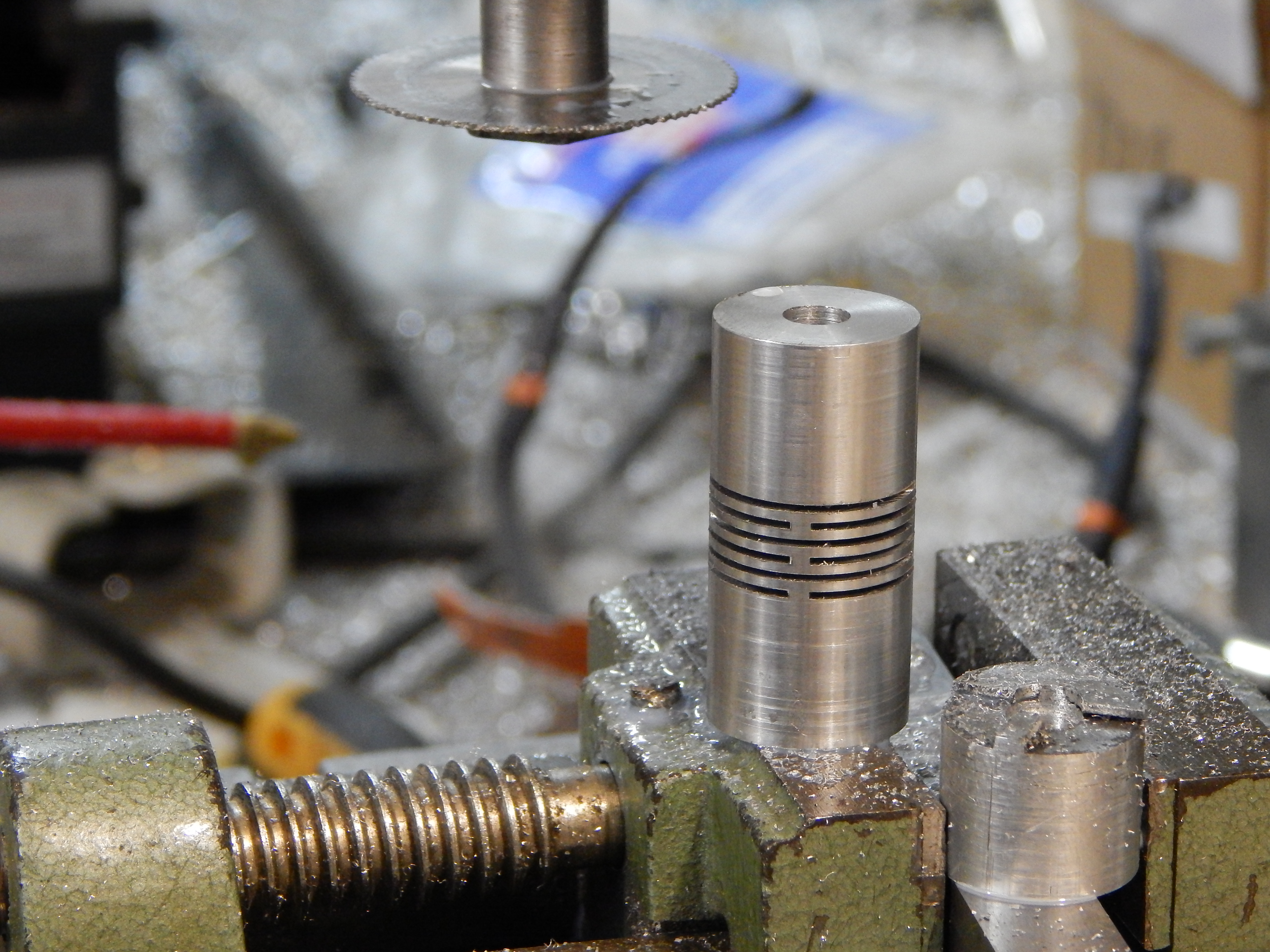

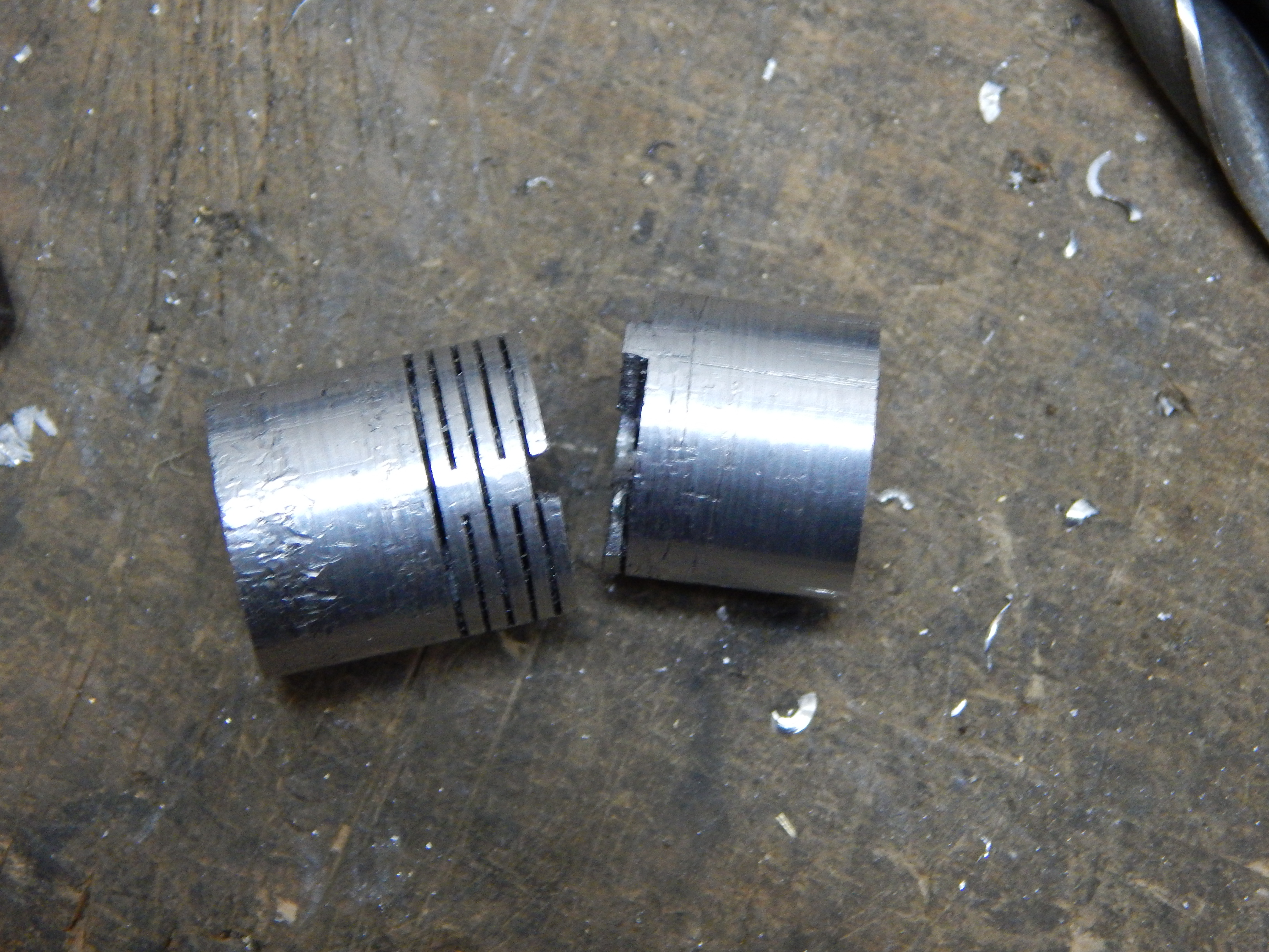

В общем не дадут сделать все красиво :)
Уже заказчик выносит мозг нада на вчера все пилить :)
Сдохла одна муфта, на скорую руку запилил новую.
Опять на гужонах так как опять нет времени сделать нормальную розрезную.
Завтра отсниму как грзет алюминий и адаптивную выборку.

sysrover писал(а):Установил назад серву на шпиндель.
Какая мощность сервы?

Серва 1кв
Обороты максимальные 2500, через шкив стоит увеличение оборотов.

sysrover писал(а):Серва 1кв
Получается на фрезе момент вдвое ниже номинального у сервы? Или там сложнее считается?

Ну типа того, но у киловтнойсервы момента с головой для такого.
Нада только охлаждение для нее сделать, не может она как шпиндель работать долго без охлаждения.

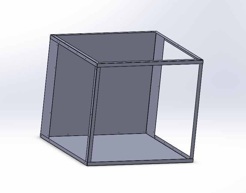

Вот накидал ящик для станка.
Пустое пространство будет закрыто ячеистым поликарбонатом, знаю что со временем станет мутным но решение быстрое и дешевое.
Корпус будет из 1 и 1.2 резка на лазере гибка и порошковая покраска.
Задняя стенка цельная, в нее будут врезаны кабели и трубки.
Спереди будут дверки из более толстого поликарбоната.
