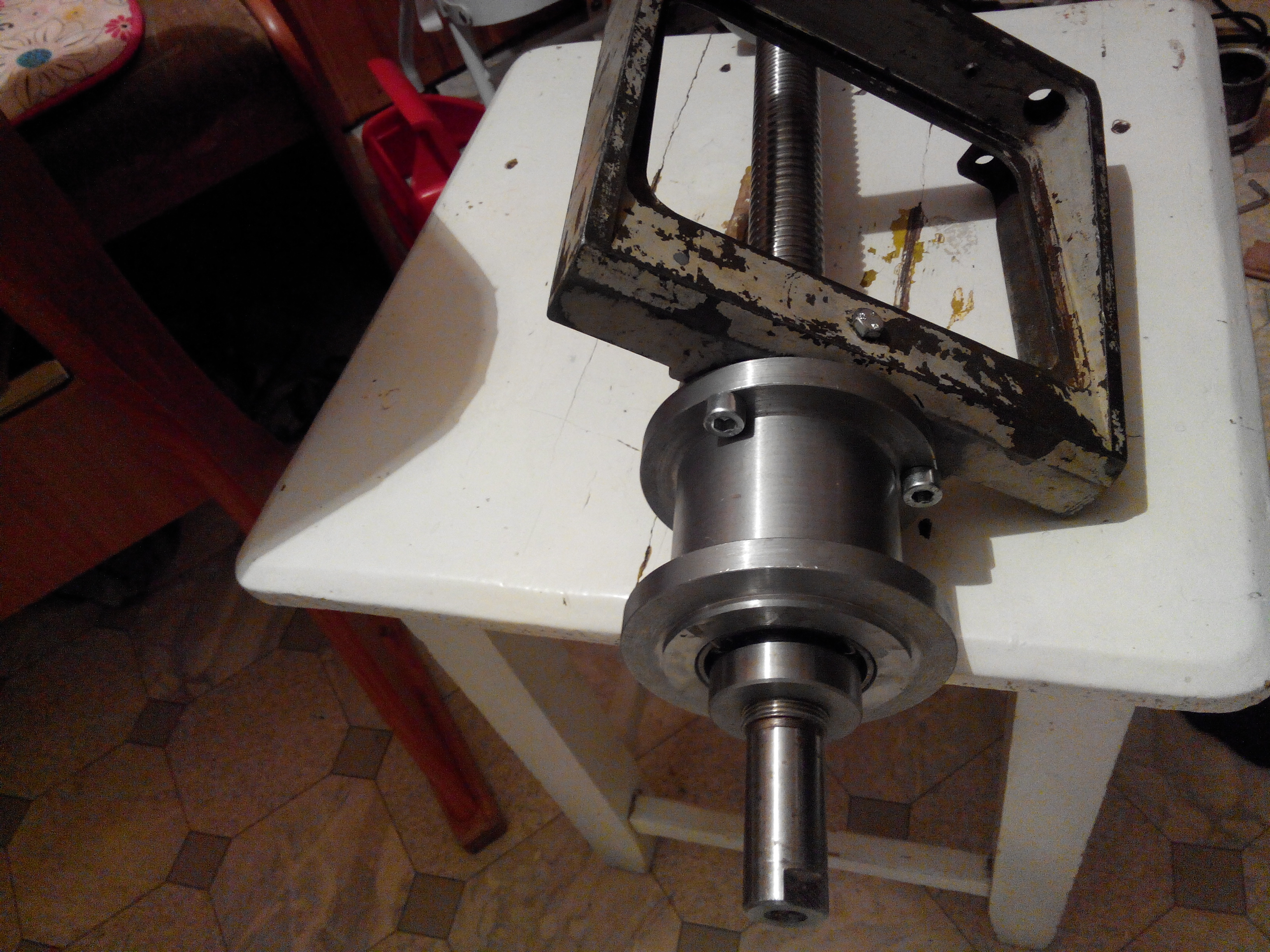

Попробовал собрать подшипниковую опору винта по оси Z. Собрал... Кручу ее, а радиальное биение у нее в несколько десяток по наружной поверхности, на глаз заметно. Ну просто пипец, мастера называется, элита механички, рассказывали как они с одной установки все сделали... Смонтирую все это дело в станок, посмотрю как винт будет телепать. Одни расстройства, набрал металлолома на 100$.
20161224161919.jpg (4470 просмотров) <a class='original' href='./download/file.php?id=98410&sid=9db7cdd72a18628f8ec86bd01f4d78fd&mode=view' target=_blank>Загрузить оригинал (1.74 МБ)</a>
20161224161914.jpg (4470 просмотров) <a class='original' href='./download/file.php?id=98411&sid=9db7cdd72a18628f8ec86bd01f4d78fd&mode=view' target=_blank>Загрузить оригинал (1.73 МБ)</a>
aegis
Сообщения: 3171
Репутация: 1810
Настоящее имя: Михайло
Re: МС-51 240×280мм для цветмета. Долгострой
Сообщение aegis »
JudasPriest, что за невезуха. чертежи с допусками были? приемку с индикатором, стойкой и призмами делать надо

Там где надо, везде допуски были. Относил чертежи и принимал детали знакомый, он же начальник ОТК там. Сказал, что по высшему разряду там все сделано, а по факту я в техникуме на токарной практике лучше делал( померял индикатором - снизу радиальное биение около десятки, осевое 0.05мм. Я уже и не надеюсь, что винт будет параллельно направляющим. Относить на завод я не буду, ибо то бесполезно. Я может в скором времени обзаведусь токарным станком и сам поправлю хоть как-то , а может отнесу другим людям. Завтра постараюсь все вкинуть в станок, погоняю гайку, будут видны отклонения.
