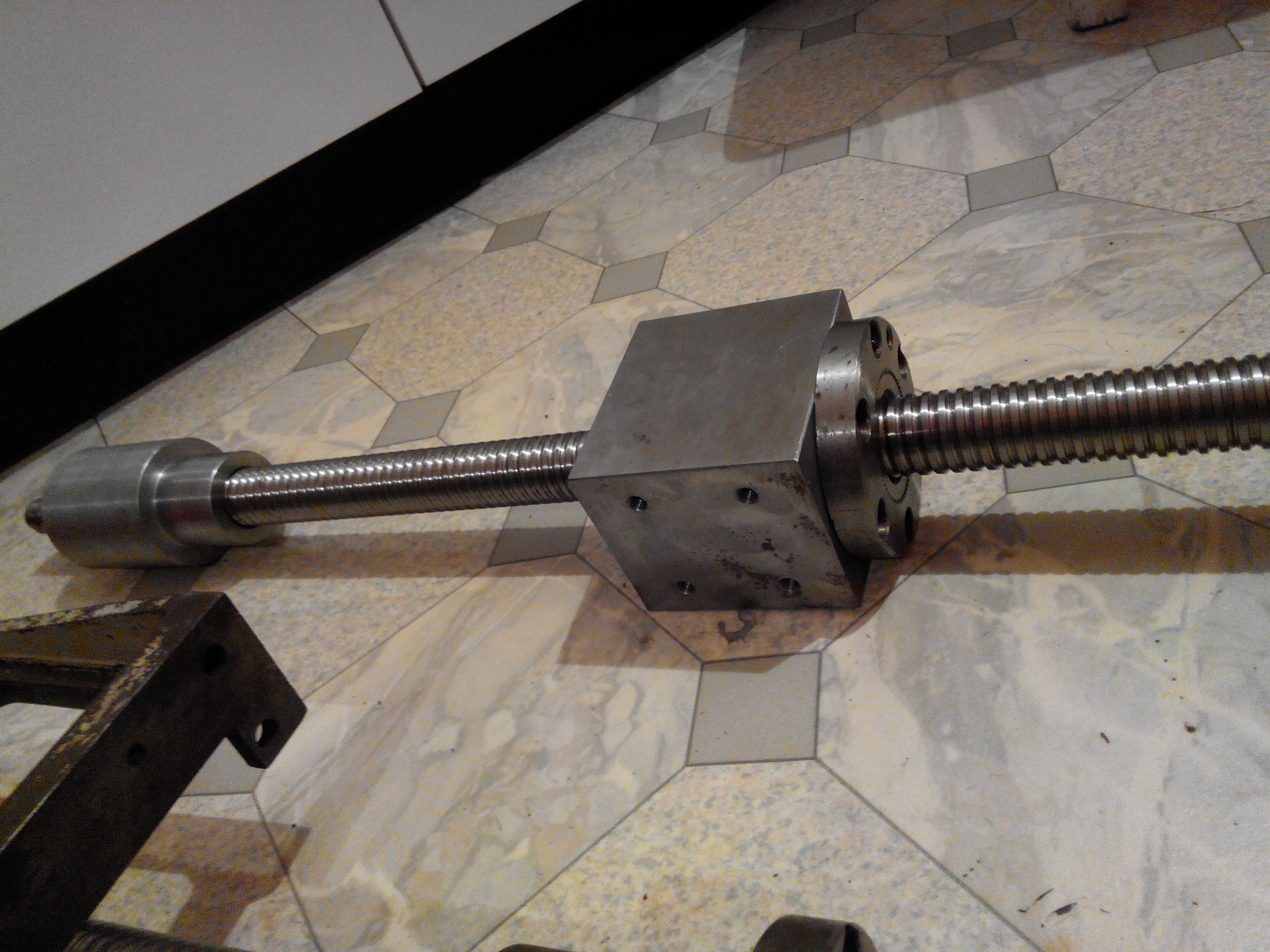

Сообщение JudasPriest »

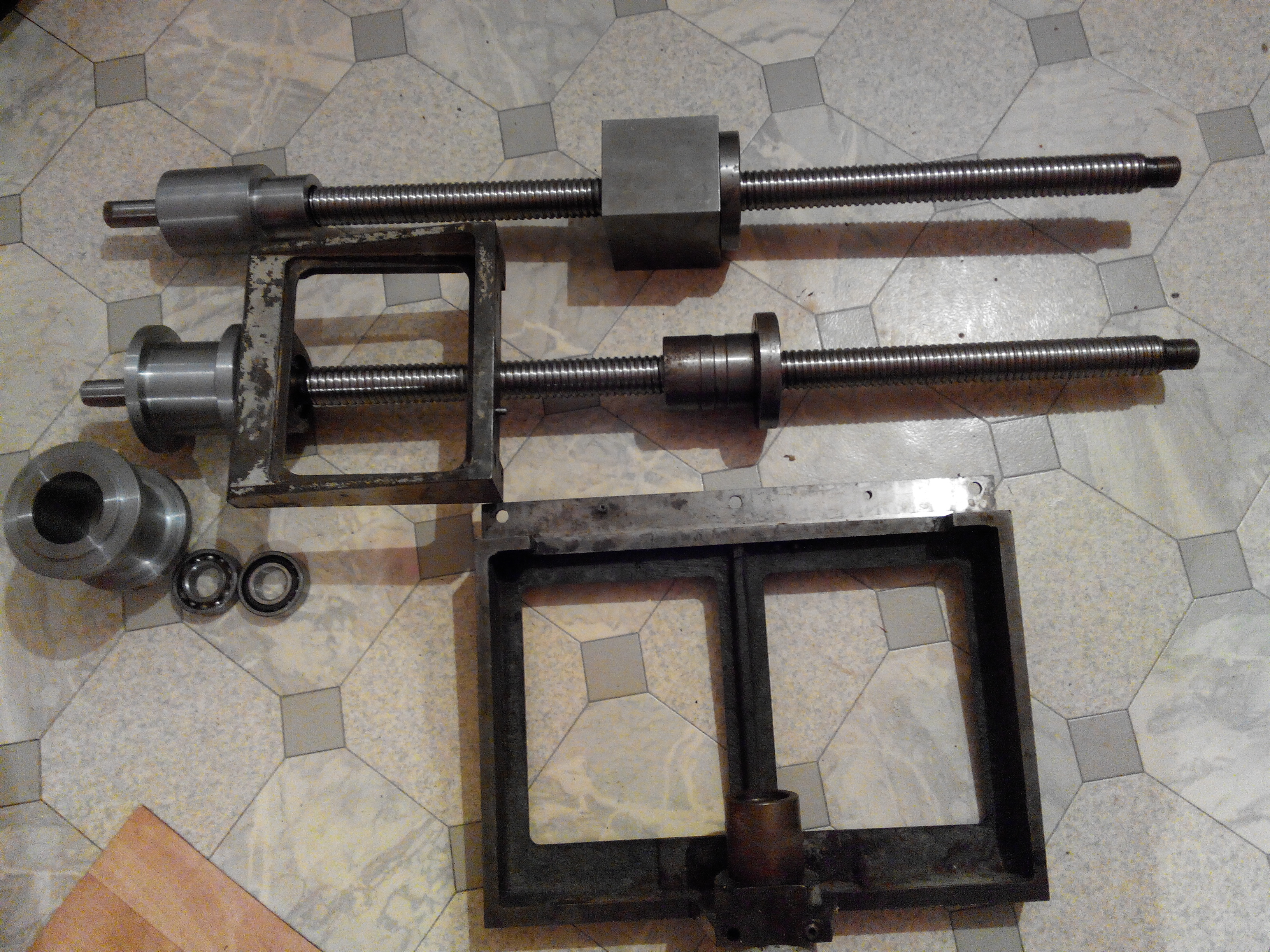

Вот так оно примерно выглядит на данный момент. Осталось выбить последнюю родную опору винта - никак не хочет штифт вылазить, уже с десяток шпилек и болтов порвал пытаясь его вытащить, пробовал греть, оставлять залитым ведешкой - не помогло. Скорее всего придется высверливать.

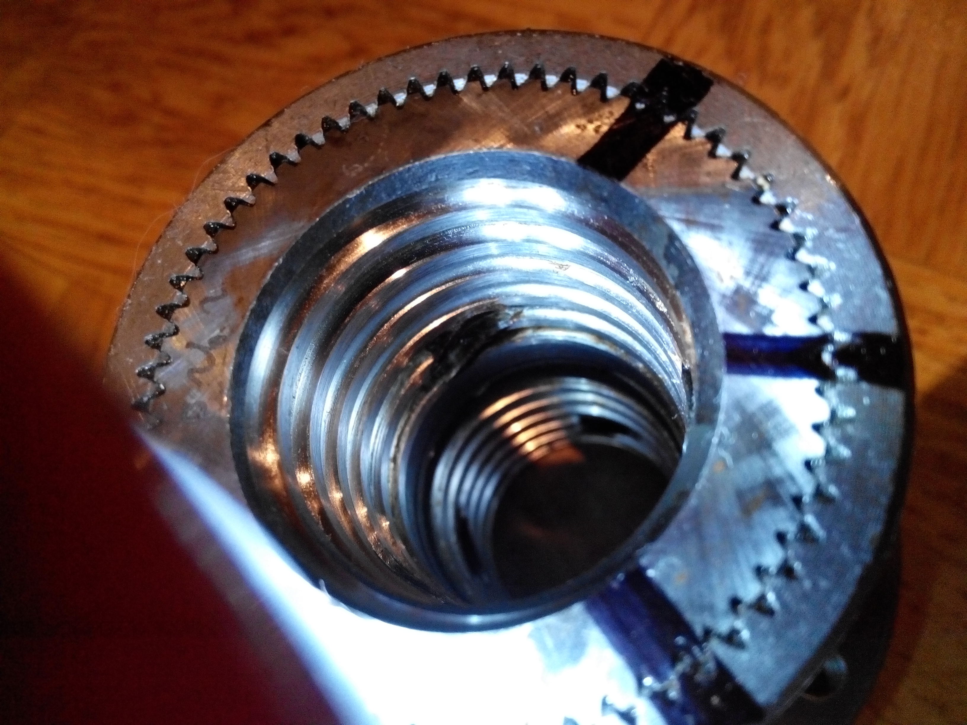

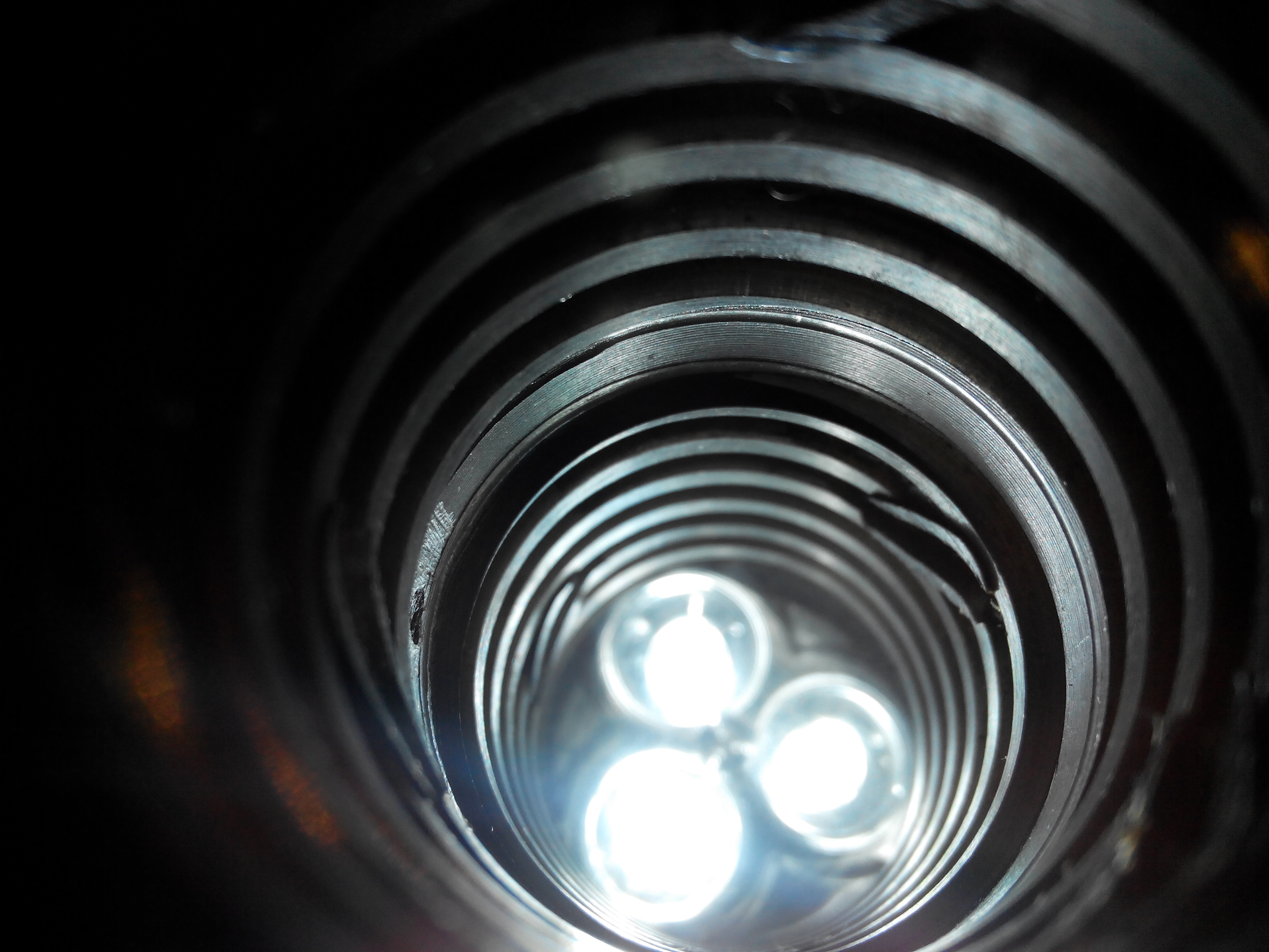

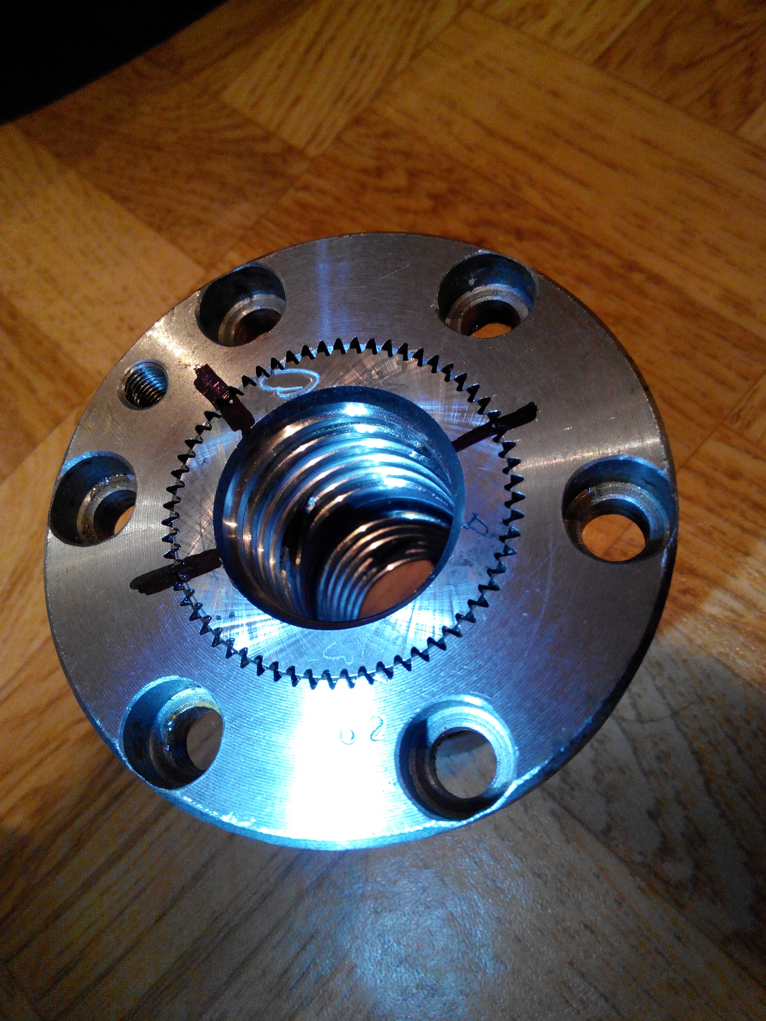

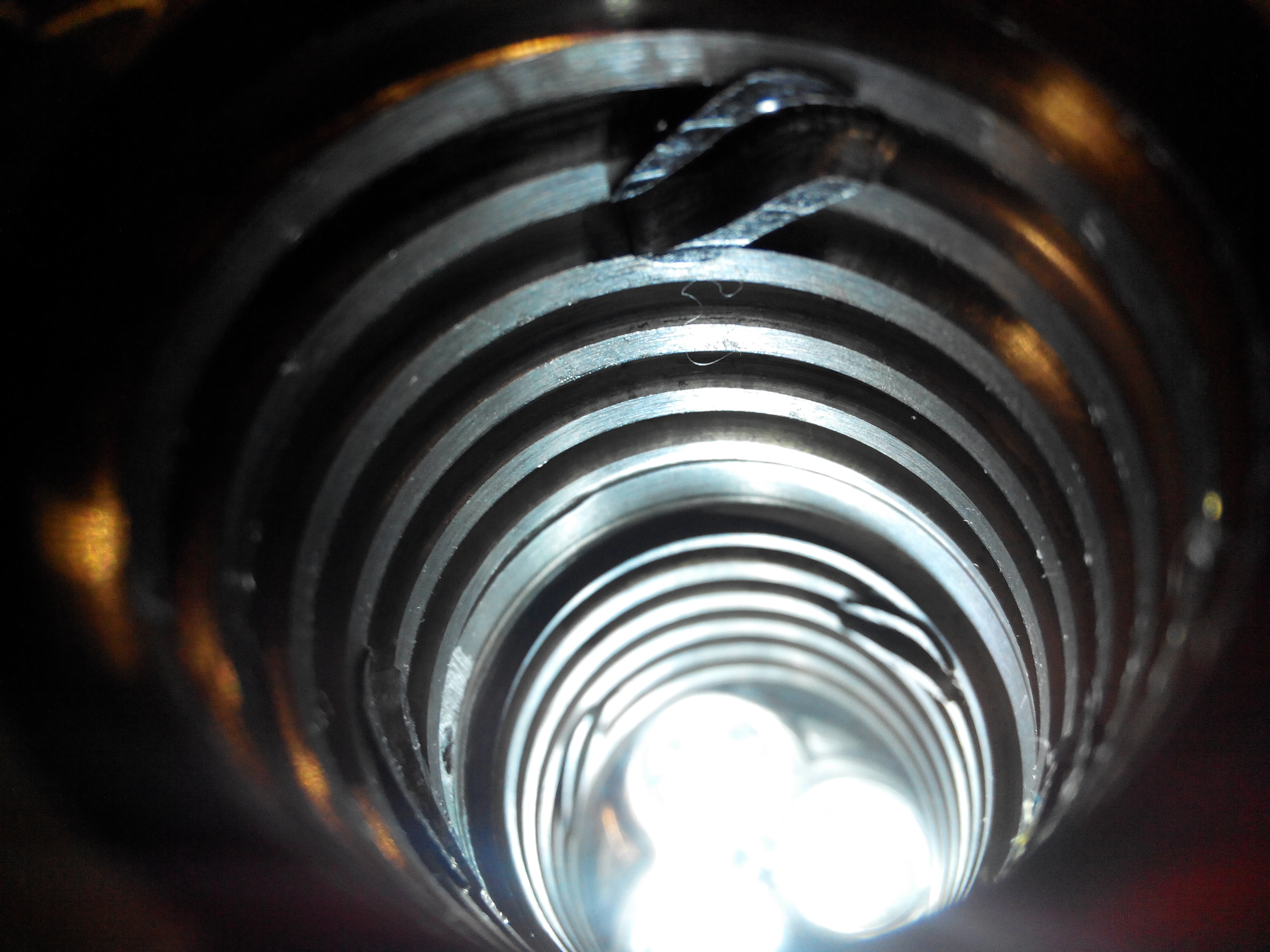

Пытался снять гайку ШВП и поставить другой стороной. Сделал трубку, скрутил на нее гайку, развернул, одна половина гайки накрутилась легко, а вторая пару оборотов и заклинила. Вперед не идет, назад тоже. Кое как получилось снять гайку, шла очень туго. Шарики все вытянул, промыл. Что дальше делать не знаю... :( Внутри гайки вроде задиров, мусора и чего-либо, что могло заклинить не обнаружил.

Обильно поливать бензинчиком/соляркой и расшатывать гайку туды-сюды.

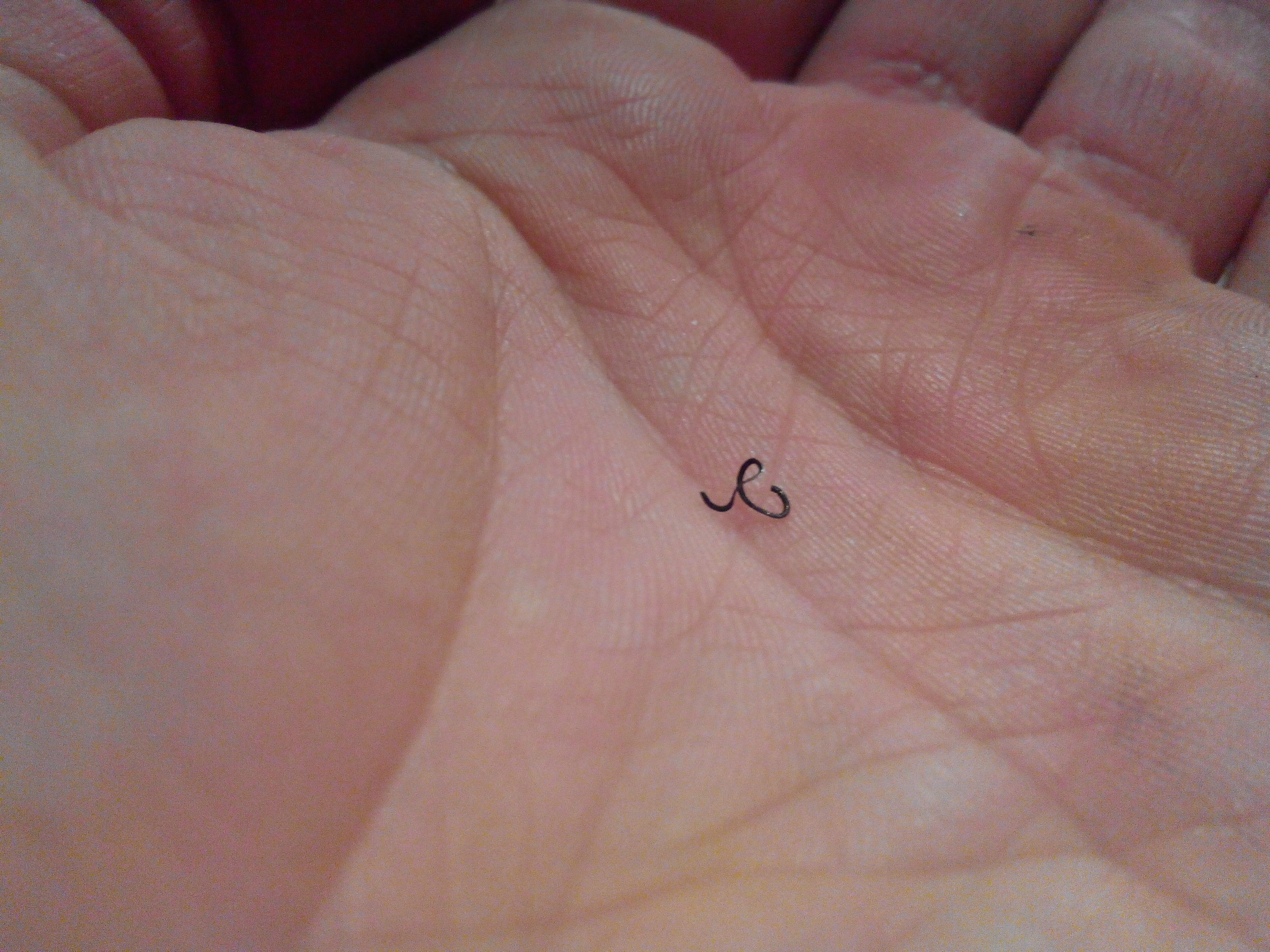

Пересчитал шарики - 169шт, а должно же быть парное кол-во. Критичино? Среди шариков высыпалась еще вот такая стружка

Спасибо за помощь. Я хоть полностью разобрался как оно работает. У меня в каждой полугайке по три перехода, в сумме шесть - тоесть шариков должно быть 168, по 28 штук. Надо будет остальные гайки снять и полностью промыть.

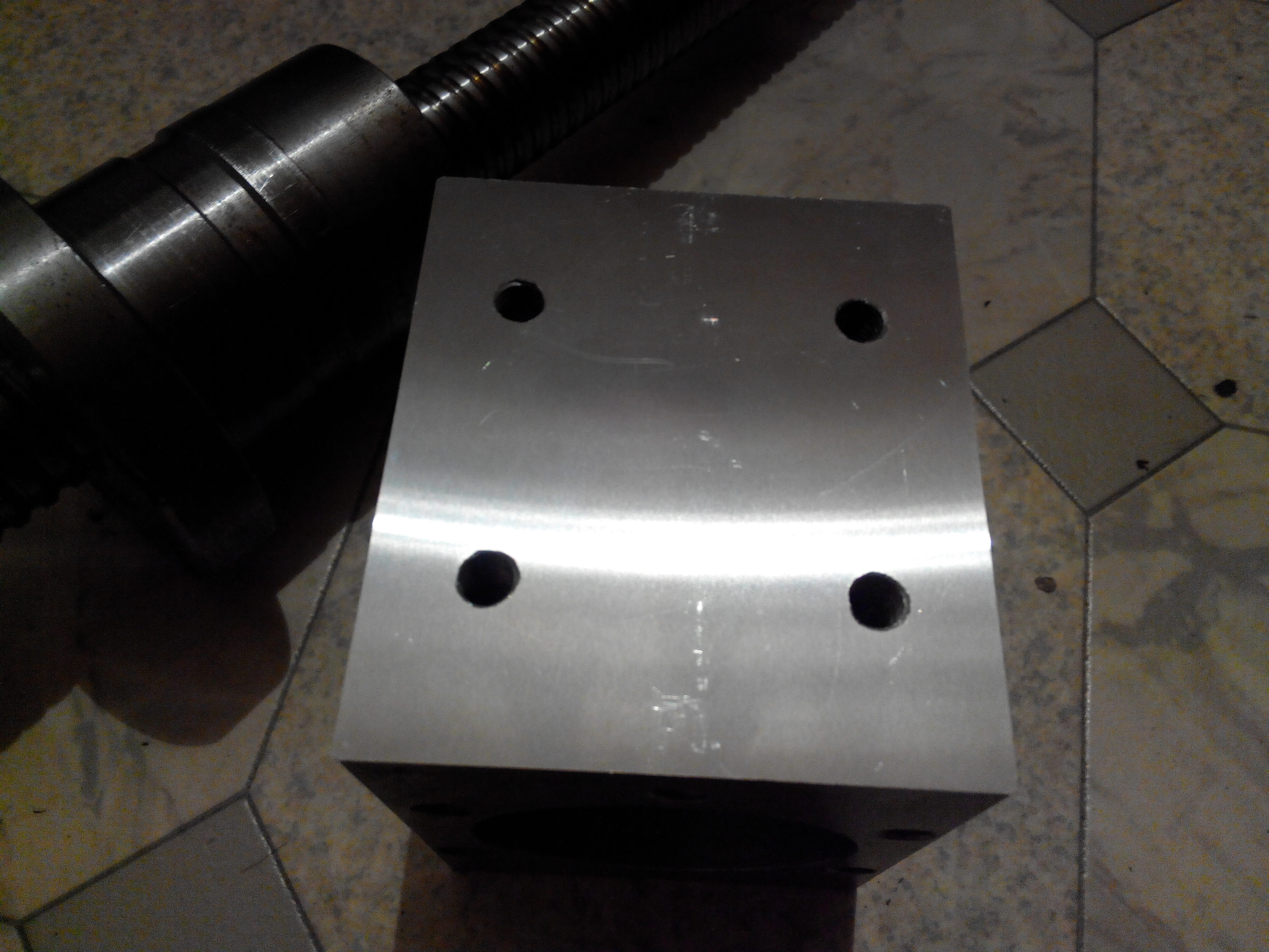

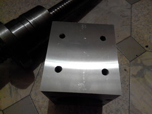

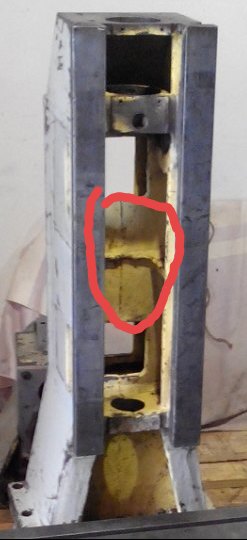

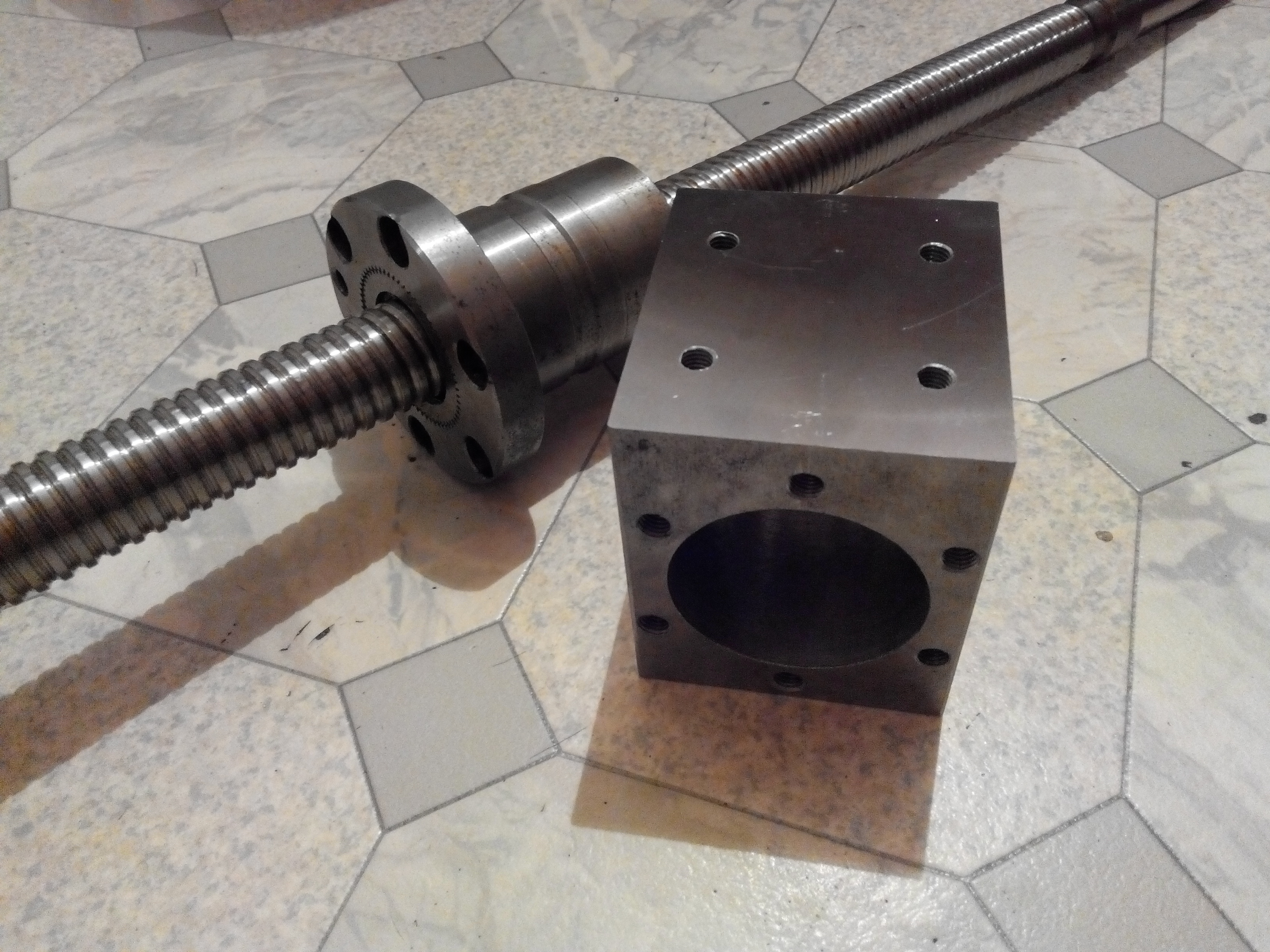

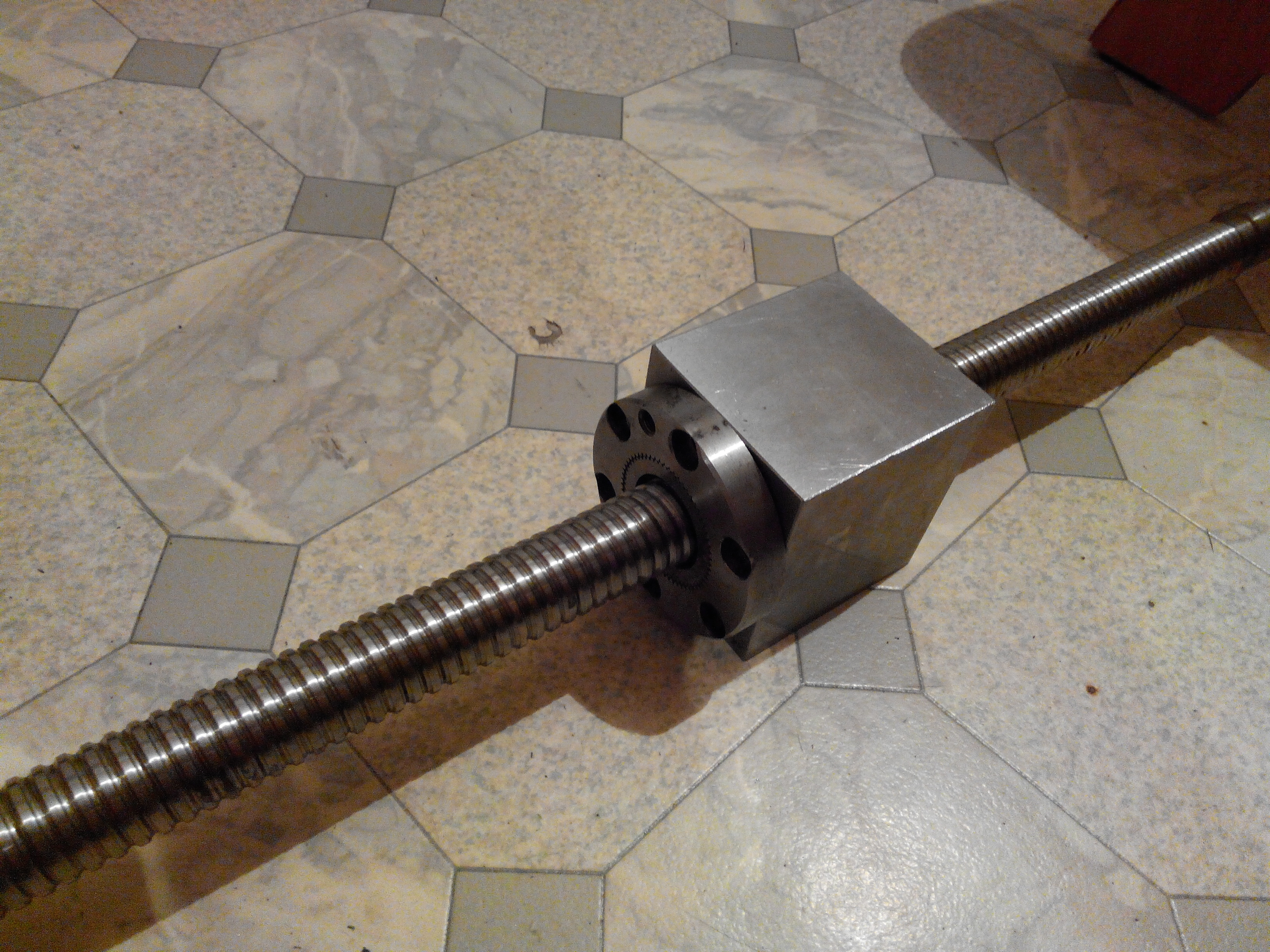

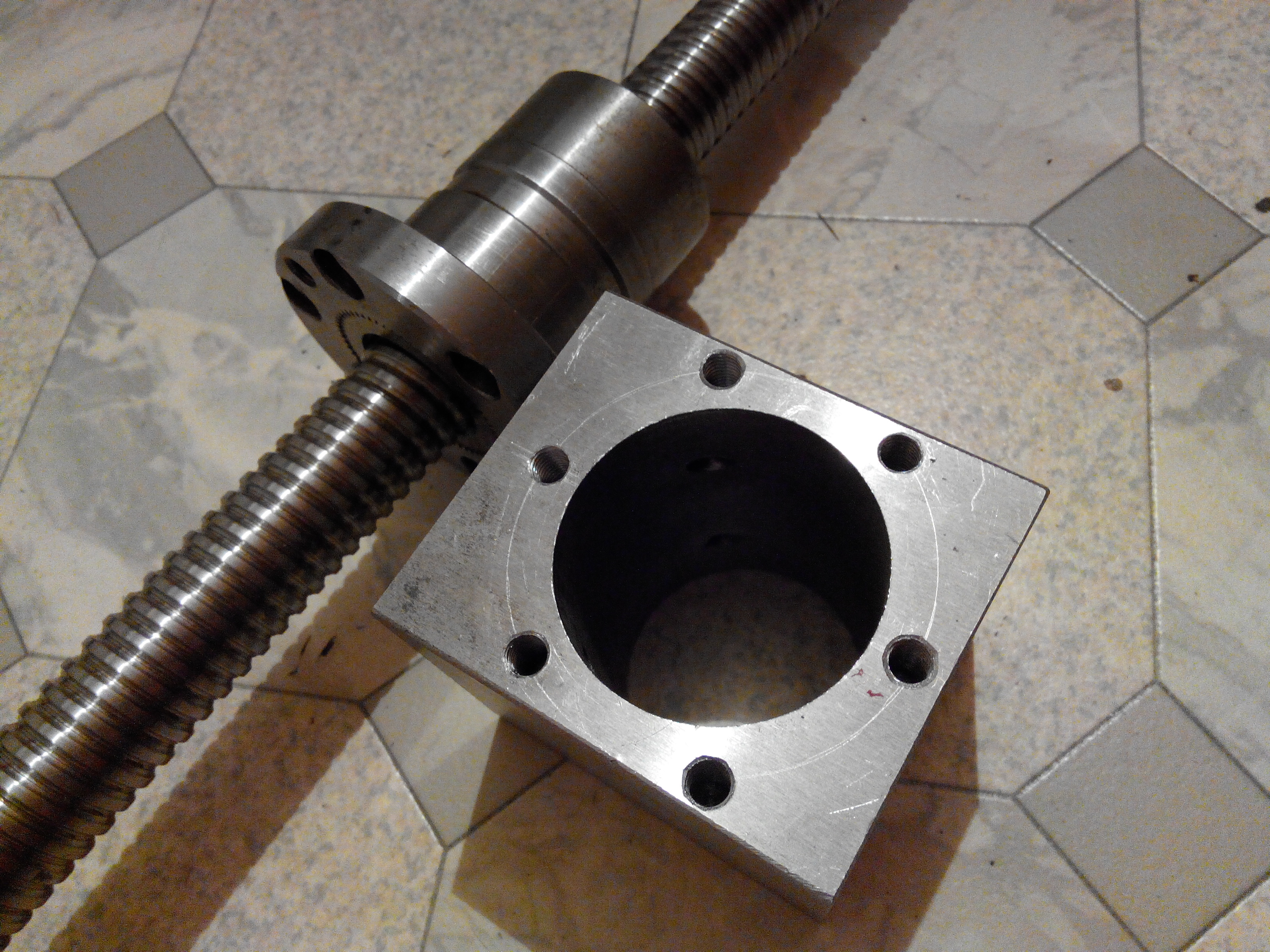

Закончил доделывать блок гайки оси Z, это уже третий раз мне шлифовали и наконец-то попали в размер. На этот раз я не на завод возвращал, а отнес частнику на СТО, отдал 8$ и за пару часов все было готово. Думал что на этом беды закончились, а нет - не пролазит внутри колонны, там огрехи литья. Договорился еще с одним частником, в субботу повезу, пусть фрезернут лишнее и заодно заднюю стенку на пару мм углубят, а то гайка там в притирку еле проходит.

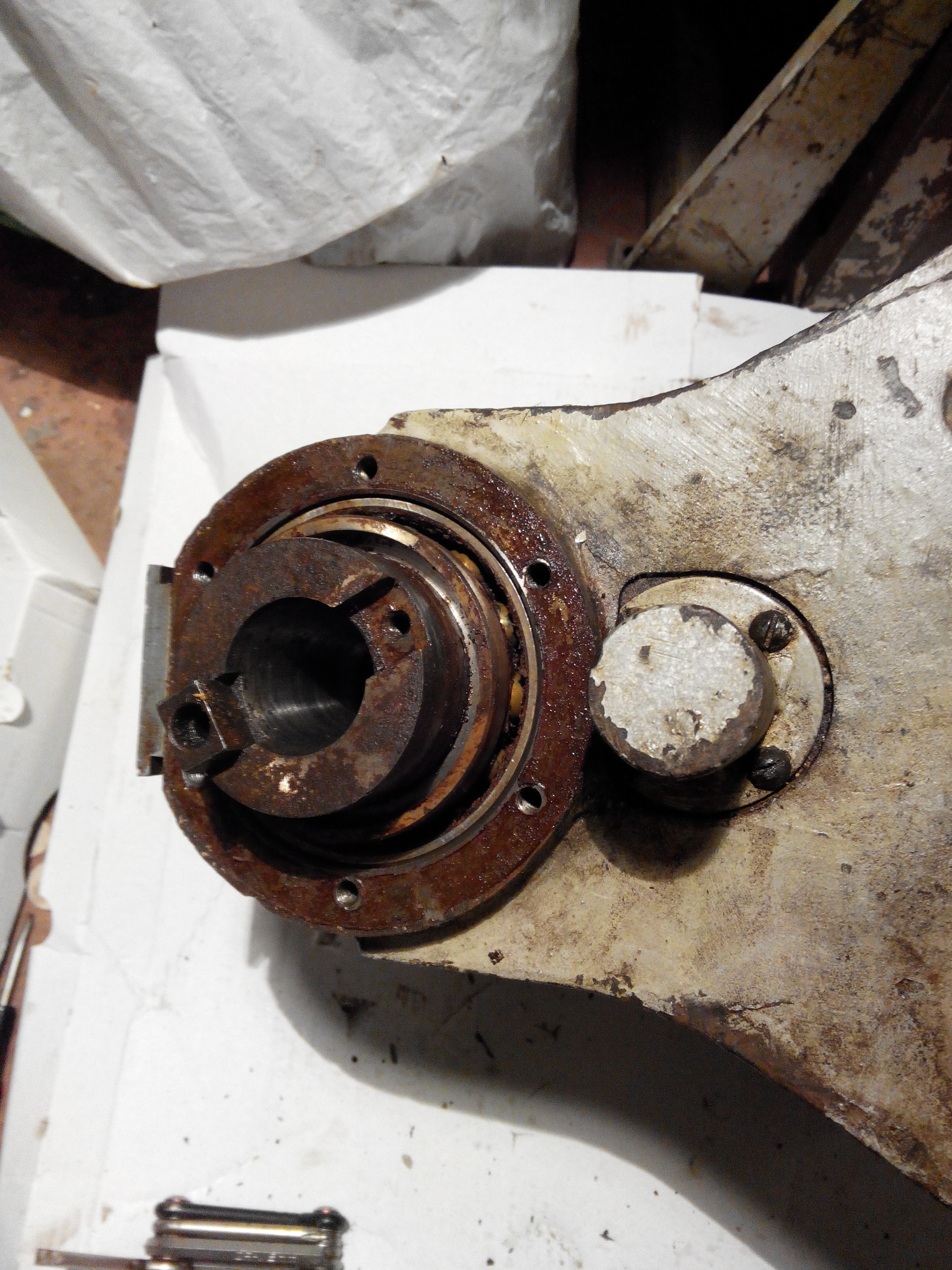

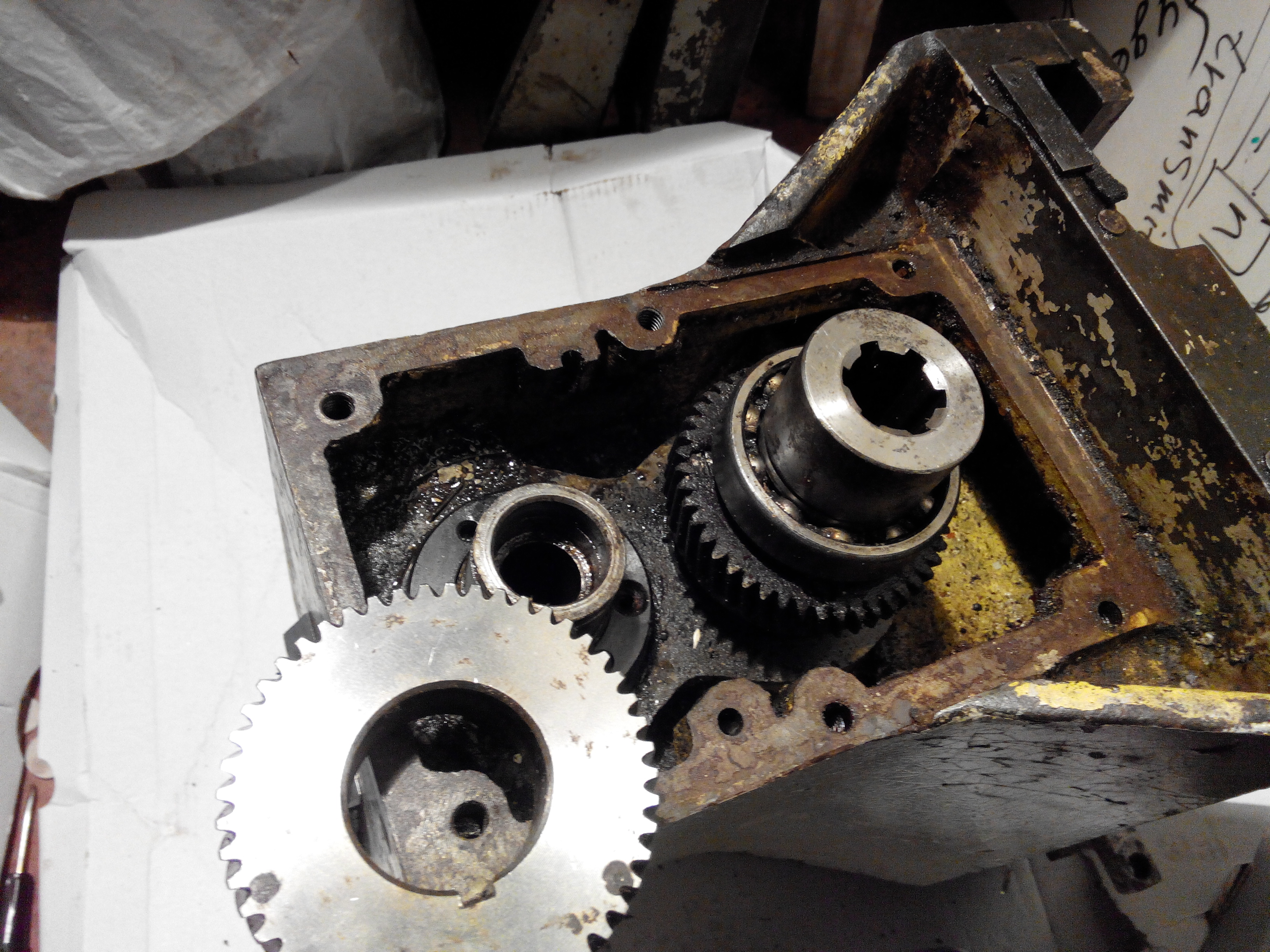

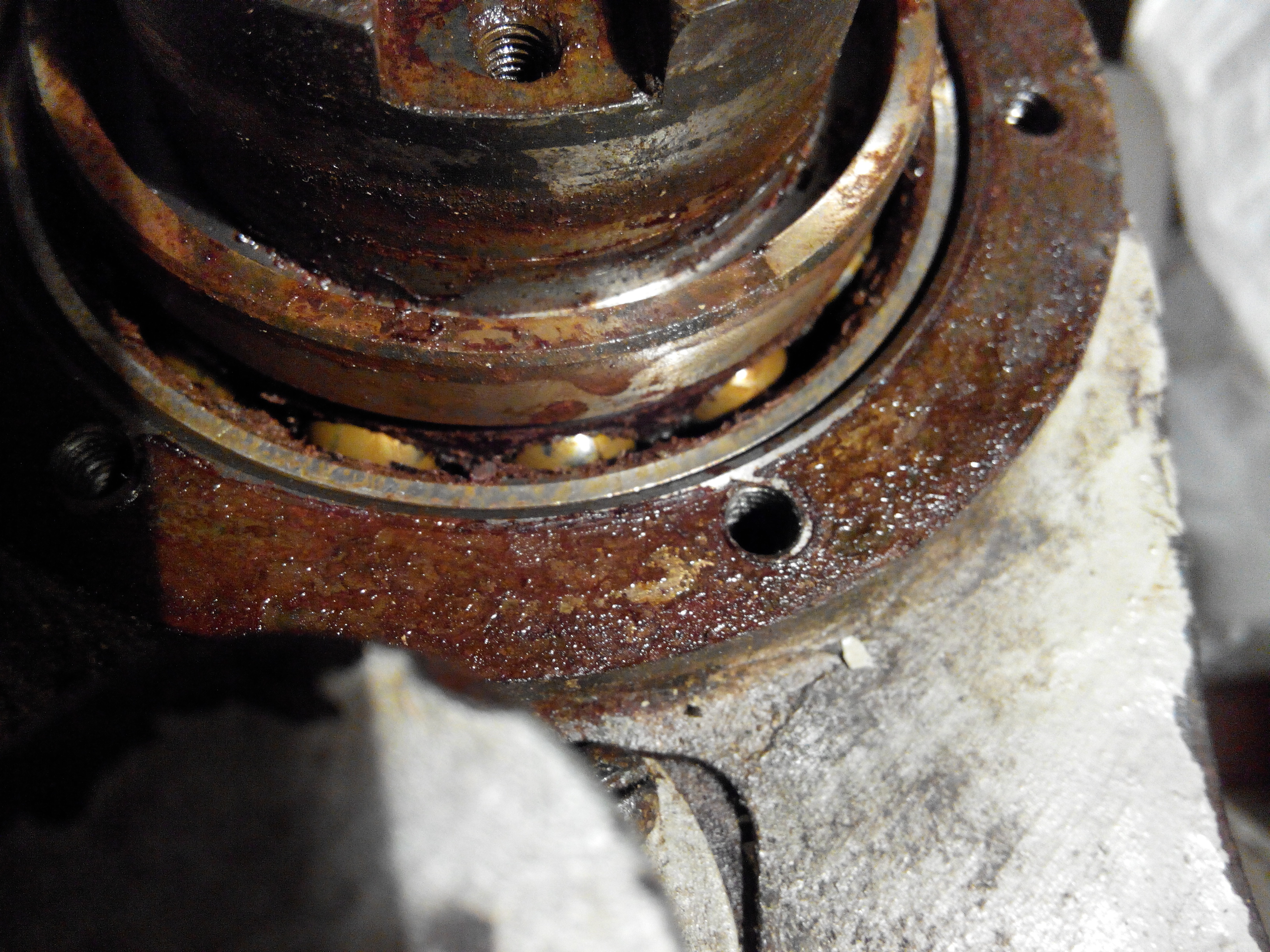

Выдалось свободных 15 минут и начал разбирать шпиндель. На удивление ,все вращается очень мягко, был удивлен увиденным.

Yarrr
Сообщения: 496
Зарегистрирован: 17 дек 2015, 19:58
Репутация: 723
Настоящее имя: Ярослав
Re: МС-51 240×280мм для цветмета. Долгострой
Сообщение Yarrr »
конус без ржи совсем?
