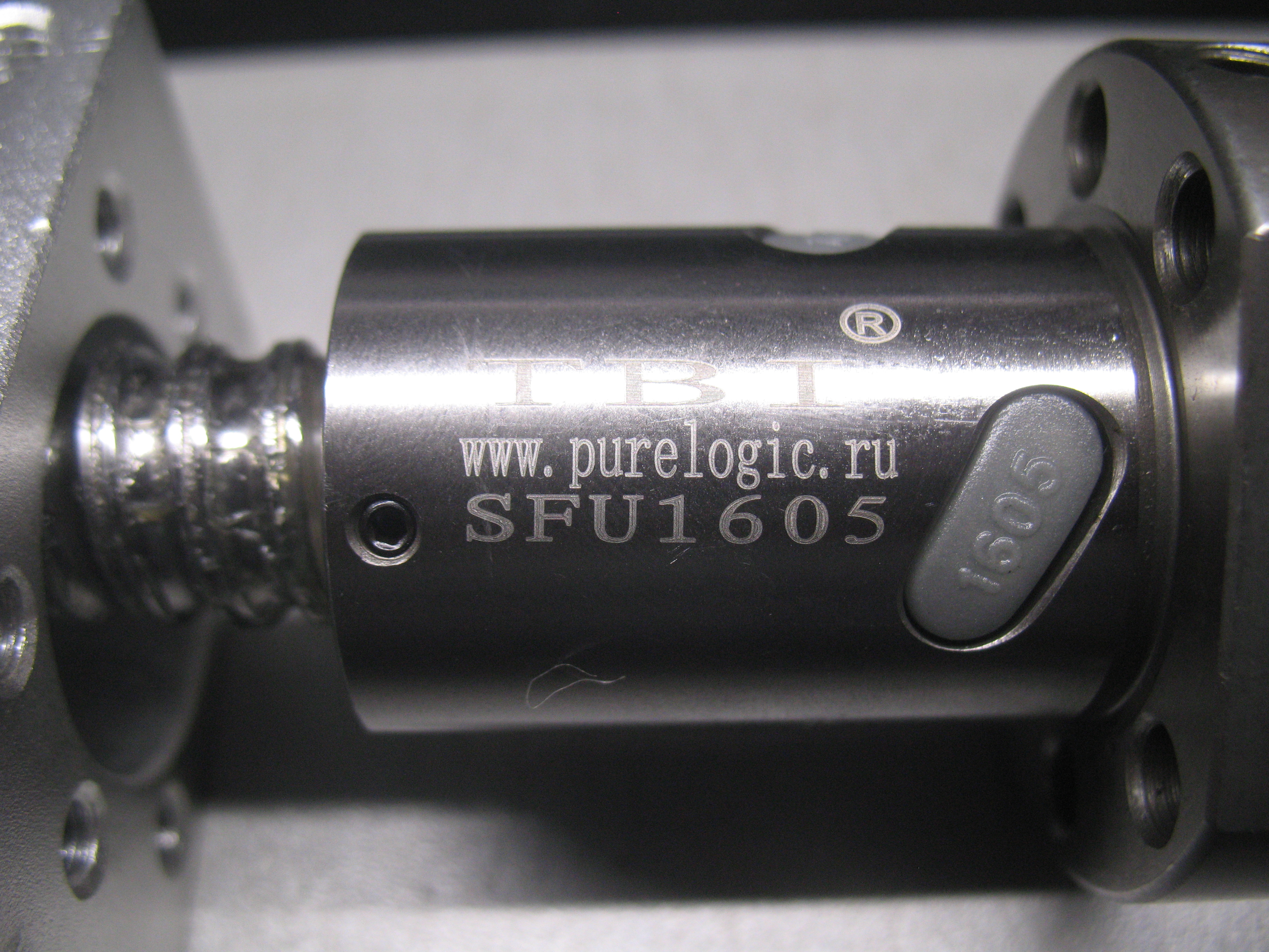

frezeryga писал(а):Чугунину нужно как минимум оригинальным тайванем комплектовать TBI,SYK,HIWIN иначе толку небудет от него.
Ага, только сегодня купил у Пуриков "фирменный" винт TBI: :lol:
Гайка 001.jpg (5506 просмотров) <a class='original' href='./download/file.php?id=97780&sid=1b1a3b40638f2cd432fea6e0815e4885&mode=view' target=_blank>Загрузить оригинал (4.6 МБ)</a>
Нужен был срочно уже обработанный винт стандартного размера с гайкой. При покупке поинтересовался TBI ли это? Да, да, конечено! Заверили меня.
Когда дома развернул, тут и о-уел, денюшку-то я заплатил как зафирменный! За гайку с винтом 250 мм аж 4 221 рубль.
Созвонился. На вопрос о замене на фирменный, пусть и не обработанный, ответили, что других нету.
В понедельник поеду в жопу заталкивать!
Как у людей совести хватает? Даже свой сайт написать не постеснялись. Знают же, сволочи, что 4 тыры с ними судиться никто не будет.
Так по мне, пусть уж лучше на станке будет стоять проверенный рабочий китай, чем неизвестно в каком китайском гараже сделанная "фирма".

Ну у нас брать оригинальная идея, или цена четыре конца или левак, хотя есть и исключения. Тби можешь взять оригинал у тех же китайцев или знт. Рельсы по нормальным ценам есть. И остальное решаемо с проверенным товаром и по нормальным ценам. Ни в коем случае не рекламирую себя))) просто странное сравнение или брать Китай у пуриков или брать такой же Китай хоть и в два раза дешевле, вопрос зачем?))
Мне интересно, у пуриков волшебная палочка или что? Только и слышу недовольных качеством и ценами, и все равно берут у них

ну типа надо здесь и сейчас. я так брал в сервотехнике запчасти, когда привод упаковочный сломался. так как цена запчасти, хоть и с пятерной переплатой, была дешевле простоя оборудования. да и многие просто не знают как купить в китае. это на самом деле сложно, и в плане доверия тоже.

К пурикам я заехал однажды купить опоры манагер заверил что радиальноупорные подши. В итоге получил на складе разобрал в машине и отнес обратно. Ток время потерял. Толковго и годного у них реально ничего нет только самый адский шлак.
