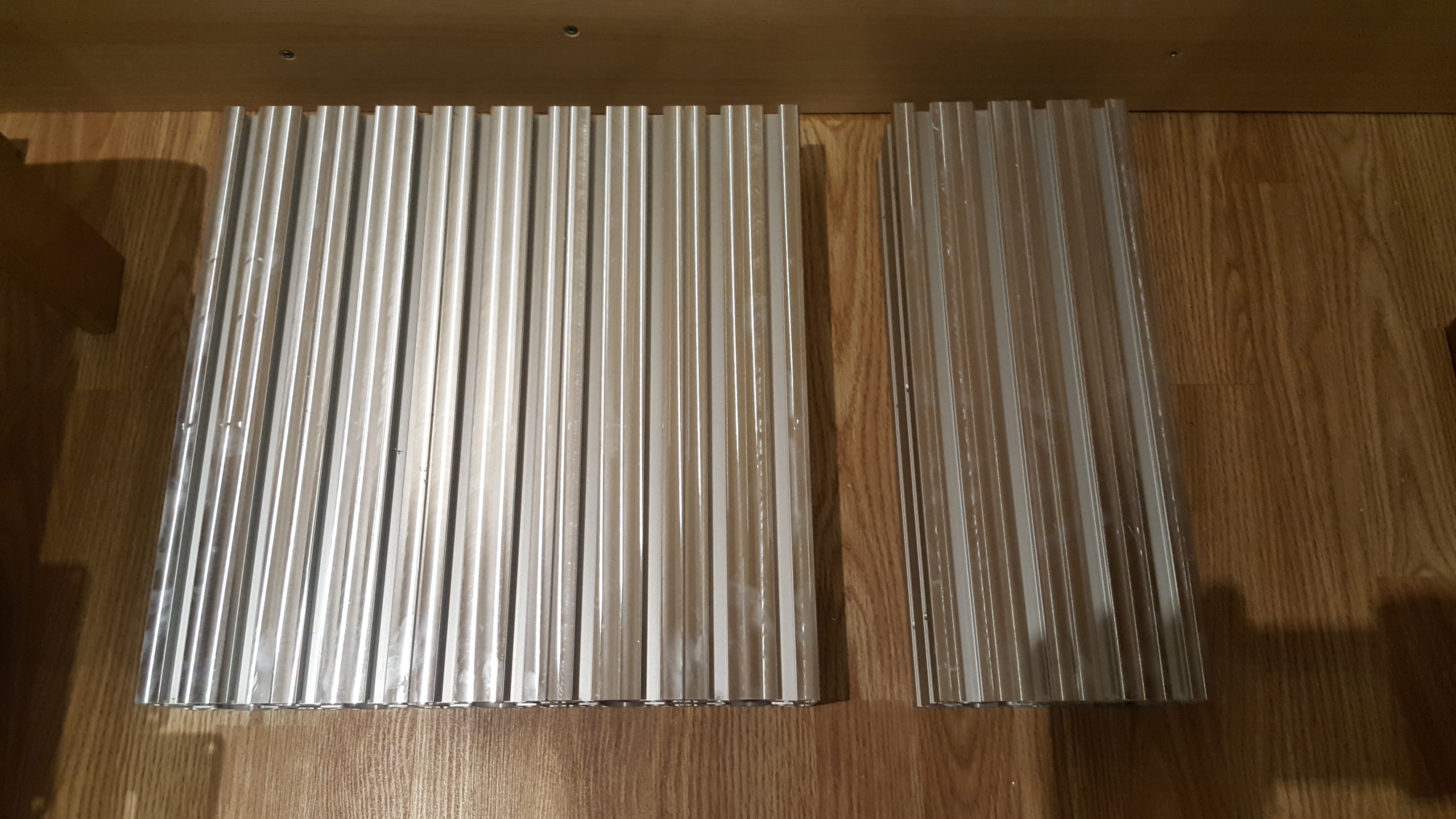

Фрезернул плоскости. С дешевыми профилями процедура неизбежная.
20161210_002222.jpg (4204 просмотра) <a class='original' href='./download/file.php?id=97242&mode=view' target=_blank>Загрузить оригинал (1.37 МБ)</a>

frezeryga писал(а):Фрезернул плоскости. С дешевыми профилями процедура неизбежная.
на фото комплект на один станок?
Да, основание 5х80 + балка 2Х80
Re: Мелкий станочек 300х200х100
Да это один станок.

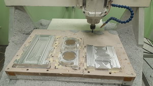

Пилю по тихой детальки. Перешел на солидкам. В нем такие вещи делать на много удобней.
20161216_165449.jpg (3549 просмотров) <a class='original' href='./download/file.php?id=97765&mode=view' target=_blank>Загрузить оригинал (1.82 МБ)</a>

frezeryga писал(а):В нем такие вещи делать на много удобней.
Чем где?
А почему iMachining не юзаешь раз перешал на солидкам? Очент крутая штука по моему.
Раньше работал в гемма 3д. До аймашининга еще не дорос. Ну и не уверен что приклейка и аймашиниг подружатся.

frezeryga писал(а): Ну и не уверен что приклейка и аймашиниг подружатся.
ага, при i-Machining сильные нагрузки, может просто сорвать деталь.
