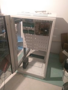

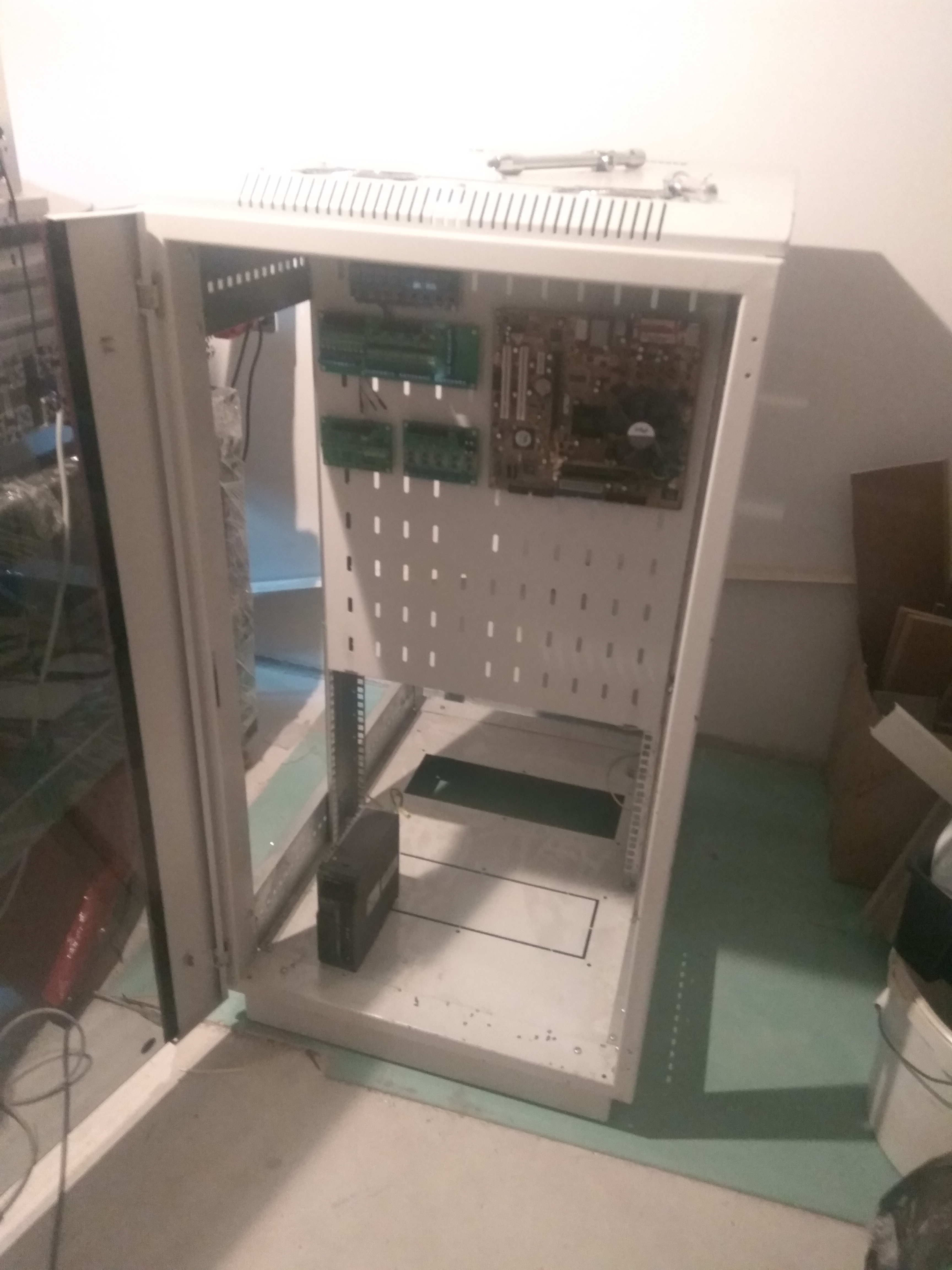

Поскольку я колзозник знатный, сурово борюсь с наводками и грамотным заземлением. Заземленно будет фсе! Сила земли, приди к нам!
IMG_20161130_220323.jpg (4015 просмотров) <a class='original' href='./download/file.php?id=96259&mode=view' target=_blank>Загрузить оригинал (4.54 МБ)</a>
