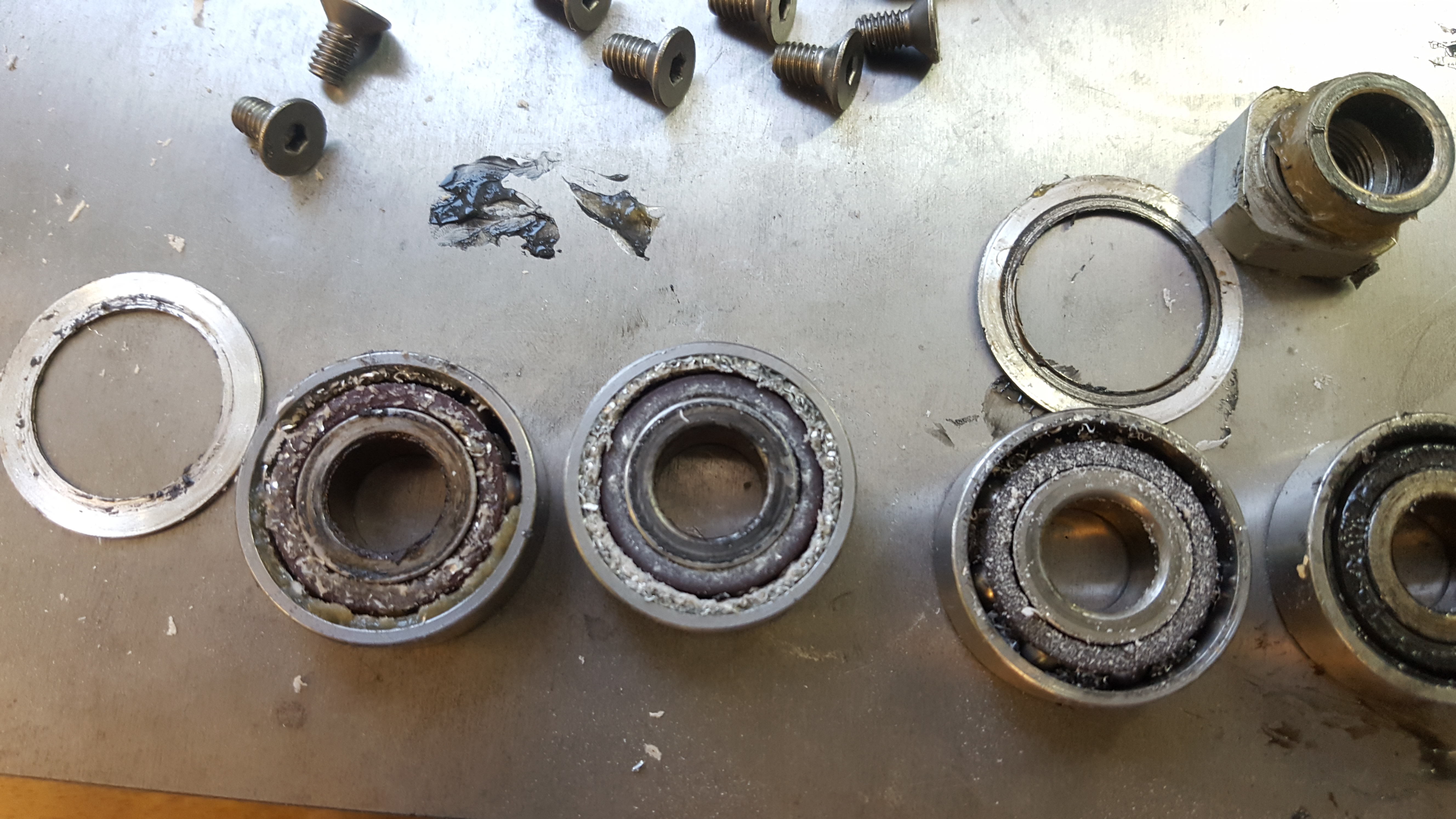

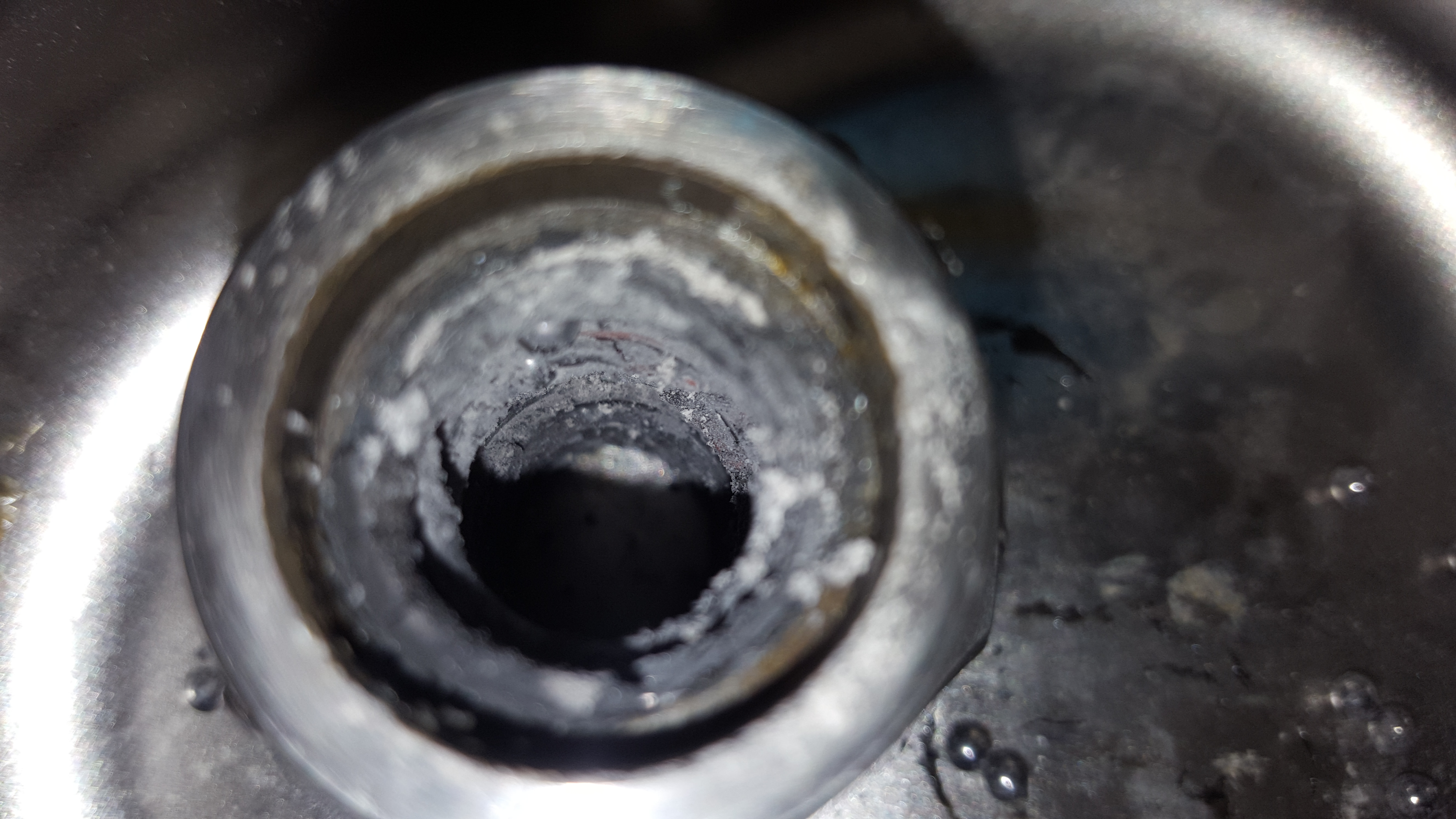

Покажите мне эти скребки на швп. Тока сегодня наработе мелкий станок клина швп словил. И теперь вместо того чтобы работать. По локоть в говне вытряхиваю все шарики и перебираю опоры.
Без защиты может жить хобби станок который работает мало над которым стоит его хозяин с кисточкой стряхивая стружку и которому время не горит и швп перебрать не напряг.

A.Lybimov писал(а):Клин поймали из-за попадания стружки в подшипники?
Не, щель в корпусе узкая. И скребок почти ничего не счищает, когда стружка с СОЖ.
frezeryga писал(а):Смысла такой защиты нет.
Ну раз выежнуться не получается, придётся идти по твоим стопам, мумию мотать. Это надёжнее будет.

ну 45 немного часто матрицы глубокие. металл меня не напрягает. последние два клина от пластика. ну спорить о надобности защиты глупо. все же понимают что пыльники на каретках особенно 15го типоразмера никакие а на швп вообще считай что их нет. там зазор в несколько десяток между пластиковым кольцом и винтом. и если даже не клин то повышенный износ всеравно имеем.
