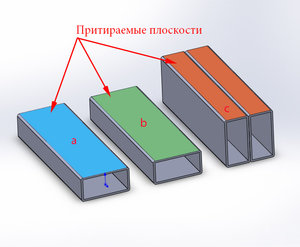

На счет конструкции: мелкие огрехи вроде всяких забоин и т.д. конечно уйдут, но плоскости так не получится + начнет появляться гарантированный завал на краях (где абразивный "брусок" выходит за границы конструкции). Не подумывали, раз уж все таким образом делается, воспроизвести "метод 3х плит"?
Вот серьезно, я на вашем месте попробовал бы такой финт ушами сделать, как минимум ради эксперимента. Про "метод 3х плит" можно почитать на чипмейкере. Выполняется либо шабрением на краску, либо притиркой с помощью абразивных паст. На чипмейкере же можно найти топик где человек успешно притирал 3 гранитные плиты пользуясь абразивом от обычных камней для точила.
Единственное что изменится, придется убирать проставки или как минимум убирать упорный буртик под рельс. 2 трубы сами по себе (a, b) еще две скручены по бокам струбцинами/болтами (c). Последние, по окончанию работ, разбираются и используются в качестве боковин для крепления рельс оси y, выставляясь в пространстве с помощью "самолета" (мост между двумя опорными поверхностями с рамным уровнем посередине).

A.Lybimov писал(а):Пластина под рельс на саморезы, это уже что-то с чем-то
Сомневаетесь в саморезах по металлу? Обычный строительный болт со сверлом на конце.
Про завалы на краях при большом вылете шлиф бруска - абсолютная правда.
Если вылет будет не больше 100 мм, завалы будут минимальны.
На нобель способ не претендует, но работает.
frezeryga писал(а):А зачем там сами рельсы ? Даже если оно отшлифует ровно под один рельс. То как сделать в тойже плоскости под второй?
Если нет поверочных брусков, два рельса скрученные вместе по струне, вполне подойдут для этой задачи. Если инженер-механик не знает как сделать второе посадочное, имея рядом первое, это печаль.

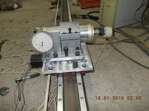

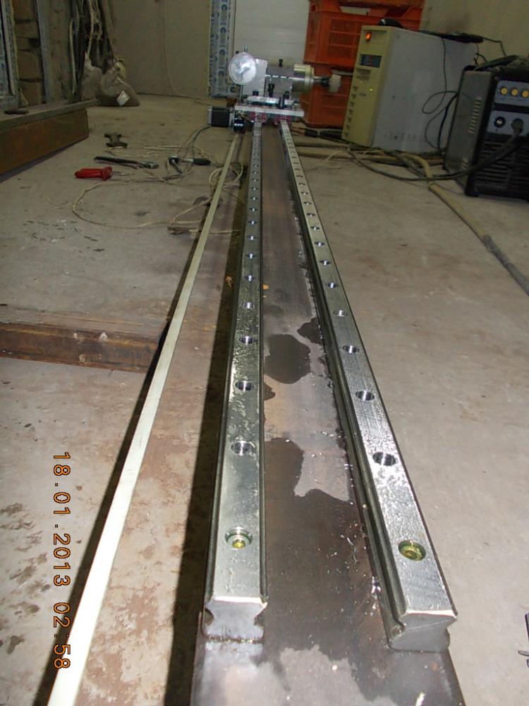

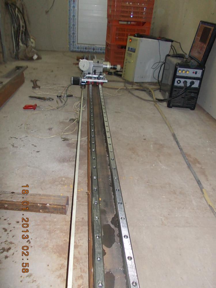

MX_Master, возьми кусок пластины 1000х200х30(отожженую). В крайнем случае двутавр по жирнее. Отдай шлифовшику. Пусть тебе одну сторону шлифанут тыщь за 5нарзобаксов. Будет нечто вроде линейки проверочной. Краска + шлифмашинка с лепесковым кругом быстрее и точнее будет ;)
Мы делали таку приспопобу шлифовать длинные станины. Но она нужна только для грубой шлифовки, потом все равно по линейкам шабрили. А линейки у нас 3х метровые и притащили мы их с Алматы :) Их там резали и делали из них ножи для гильотин для бумаги :pssdoff:
