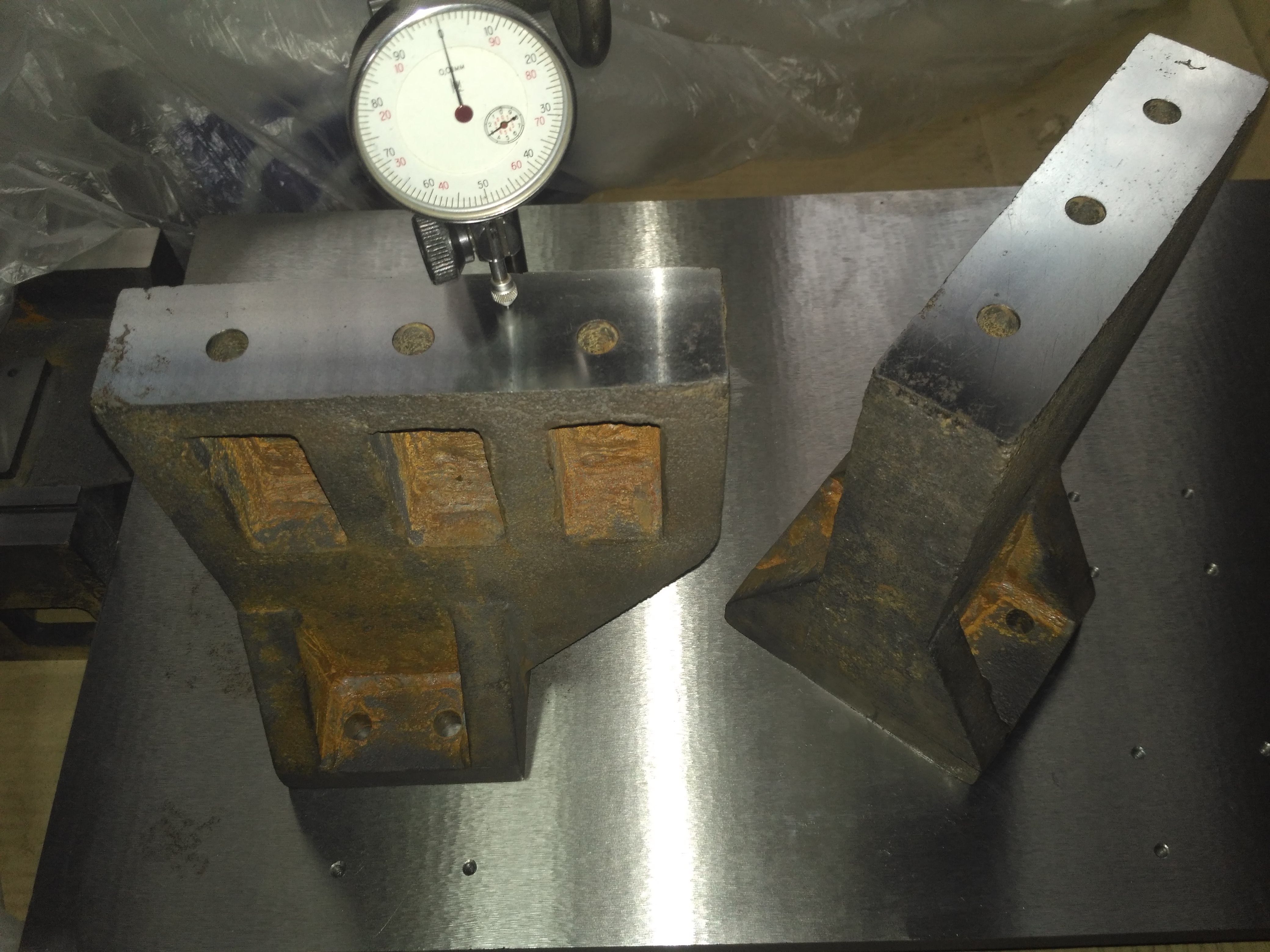

Мне интересно, ножки как шлифовали. Как их вертикально фиксировать?

Силвер писал(а):Мне интересно, ножки как шлифовали. Как их вертикально фиксировать?
На магнитной плите отлично держатся.

Сообщение Дрюня »
Пока все замеры очень радуют
IMG_2016-11-14_115357.jpg (3775 просмотров) <a class='original' href='./download/file.php?id=94787&mode=view' target=_blank>Загрузить оригинал (998.45 КБ)</a>
IMG_2016-11-14_121400.jpg (3775 просмотров) <a class='original' href='./download/file.php?id=94789&mode=view' target=_blank>Загрузить оригинал (1.54 МБ)</a>

Дрюня писал(а):Пока все замеры очень радуют
если стрелка индикатора стоит на 0 значит одно из 2х - либо к детали не дотрагиваешься, либо индикатор недостаточно точный :hehehe:

Наверное Бог увидел, что мне пришлось пережить за последнее время, решил сжалиться и подарил мне этот чудный понедельник)))
Подошвы портала тоже паралельны с базовой кромкой под рельс!
IMG_2016-11-14_143246.jpg (3699 просмотров) <a class='original' href='./download/file.php?id=94808&mode=view' target=_blank>Загрузить оригинал (1.25 МБ)</a>
С индикатором все в норме))) Скайпом редко пользуюсь.

Все же согласились шлифануть без канавки в углу?
