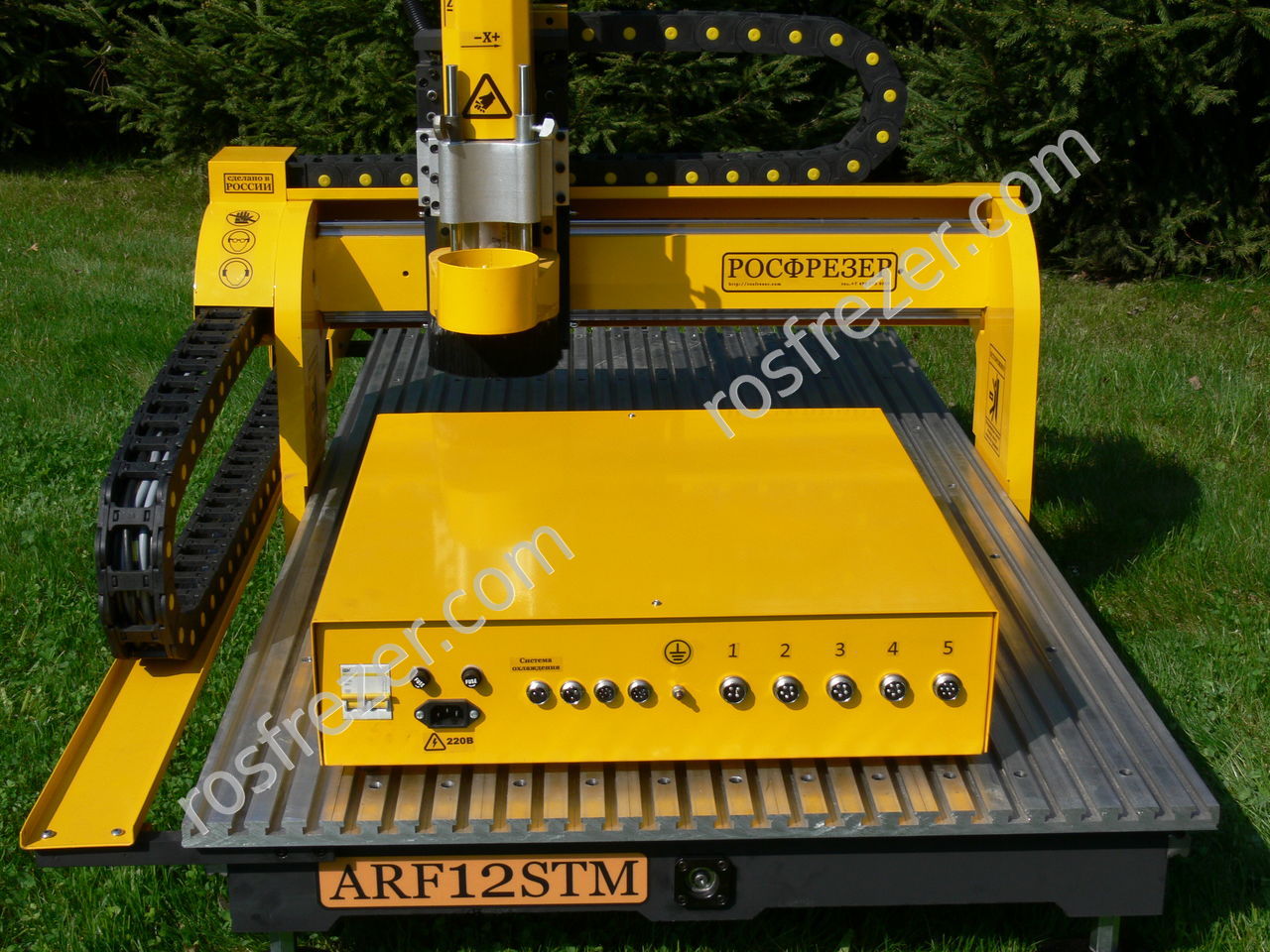

А примерный ценник какой? Допустим чугунная станина 1100 x 715 x 90, обработать посадочные под рельсы и новые отверстия с резьбами.
ARF12STM__6.jpg (5169 просмотров) <a class='original' href='./download/file.php?id=94146&mode=view' target=_blank>Загрузить оригинал (239.09 КБ)</a>
Станок типа такого, только более старая модель.
Ну и если уж совсем в разнос пойти, то и стоимость выравнивания плоскости стола, хотя бы примерно? С такими допусками по нему остальные детали можно выставлять. Стол не из профиля, а поверхность самой станины.
