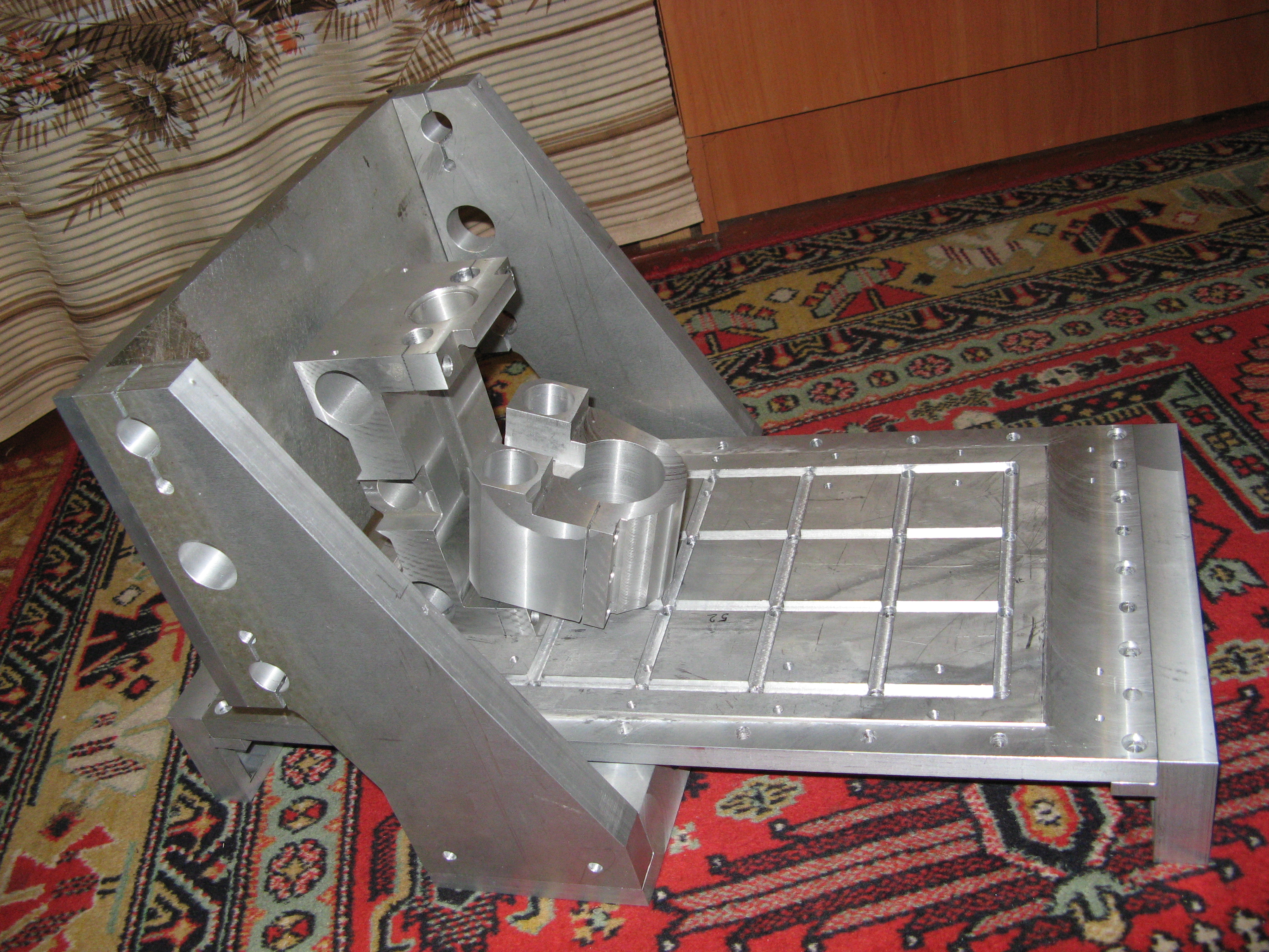

Почему нельзя было использовать фланцевую опору?

Re: фрезер из нескольких деталей)))
Сообщение aegis »
frezeryga, в каком месте? аа ты про опору швп оп х? опора просто была куплена вместе с швп н ааукционе занедорого. поэтому решили не тратить лишние деньги а поставить то что уже есть на руках

Сообщение aegis »
вот понемногу пилю стол. посверлил самодельным ступенчатым сверлом отверстия под резьбовые втулки, под валы на опоре, пофрезеровал пазы. ну и фотоотчет по привычке

осталось сделать обнижения и посверлить/порезать резьбы в торцах. но для этого надо стол снять

приближаемся к финишу. снял стол, посверлил отверстия в торцах, порезал резьбы.
примерно 90-95% моих работ сделано. даже на картинку из солида уже с далека смахивает :freak:

втулки бронзовые поставь вместо подшипов линейных где сможешь, все точность получше будет мое мнение.

den_sibirskiy, не будет выше. втулка=зазор. без зазора движения не будет. подшипники качения можно сделать с 0 зазором, мало того даже с преднатягом

aegis писал(а):den_sibirskiy, не будет выше. втулка=зазор. без зазора движения не будет. подшипники качения можно сделать с 0 зазором, мало того даже с преднатягом
Как? Зажать обойму? Ну не знаю, че тогда их не любят? Я сколько на станках видел, везде болтались, что то не точное на них еще норм.
Тут конечно чем дальше они друг от друга на одном валу сидят, тем естественно получше, но чем ближе то все - ужас.

den_sibirskiy, все еще зависит от того как в корпусе подшипник стоит

ой как все заглохло. Друг после летней борьбы с постройкой дачи наконец взялся за ум и решил доделать станок. прислал еще раз стол чтобы не мучаться с выставлением рельс - обработал на большом фрезере (которого раньше небыло) посадочные под рельсы и с обратной стороны стол пропылил в 0 https://www.youtube.com/watch?v=ceGL0r_XSuI

Что за шпиндель? 3квт? Керамика Подшип?

да в том месте куда я переехал есть чпу с большим рабочим полем. вот на нем и прогнали. шпиндель обычная водянка 2,2. уже довольно подуставшая если честно
