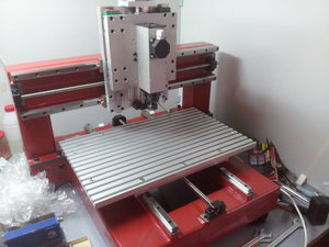

Хочу повторить вот этот шикарный станок.
http://www.cnc-club.ru/forum/viewtopic. ... 47&t=11250
Но в рамках своего бюджета.
Поэтому предполагается:
-Габариты рамы примерно 500*400
-рабочая зона примерно 240*240*100
-вместо рельсов круглые валы D20 закрепленные за 2 конца на опорах.
-варить буду своими руками, а значит более криво. ( экономия на сварщике )
-фрезировать буду только пятаки пол опоры и швп ( экономия на фрезировке )
-в качестве режущего - ручной фрезер 800Вт 12000-32000 оборотов/мин 6мм и 8мм цанги
Варить собираюсь сам.
Фрезировка наваренных пятаков - в ближайшем к дому моторном сервисе.
У них шлифовка поверности блока цилиндров стоит в районе 2000р
У меня общая площадь пятаков предполагается в районе 300-500см2 , так что надеюсь уложится в те же деньги.
Прошу вашего мнения по размерам и материалу.
А именно.
1) нужны ли трубы 100*100 или хватит 80*80
2) каких размеров и толщины варить фланцы для соединения портала и стола.
3) общие соображения по компоновке
ШВП предполагается 12 или 16.
Получается ли мои прикидки сбалансированными по цене/характеристикам?

Что-то мне кажется, что завтра (а может и сегодня) будет еще одна тема с желанием повторить какой-то "шикарный" станок.
Совет - вынашивать идею в голове немного подольше.
За такой бюджет ничего хорошего не выйдет. Максимум получить немного опыта и знаний. Не стройте грандиозные планы на него.

Ну бюджет такой какой есть.
Минимально работающее временное решение, способное показать результаты и потенциал должно быть получено за сумму порядка 15-16 тысяч.
Дальше постепенно бюджет можно расширять, желательно при этом выкинуть поменьше уже купленных деталей.
А что , прямо совсем всё плохо? даже если размер до 100*100 сократить?
Если осетр слишком велик, я готов ужаться по размерам.
В конце концов можно купить метровый кусок гнутого швеллера 250*125*6мм и собрать станок внутри него.

johny писал(а):в качестве режущего - ручной фрезер 800Вт 12000-32000 оборотов/мин 6мм и 8мм цанги
Сильно дорого.Болгарка с треснутым корпусом, ещё денег сэкономит.

Почитал ГОСТ.
Горячекатанный швеллер 40П повышенной точности - максимальная кривизна по ГОСТ 1.2мм
пойду почитаю про гнутый

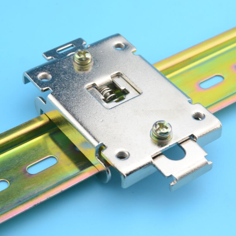

То есть задача что-то куда-то закрепить у меня возникает постоянно и ежедневно.
К примеру требуется негорючая пластина крепления твердотельного реле на din-рейку.
Ерунда, а дешевле 150р не купить.
А их в один щиток надо бывает по 8-12 штук.
(фото в вложении )
И таких задач - миллион и постояно.
Вопрос "зачем нужен ЧПУ-станок" он примерно из серии "зачем нужен компьютер".
Если бы у меня был чёткий бизнес-план что и как я буду делать. я бы взял кредит и купил готовый станок за столько денег сколько нужно.
Однофазный-ССР-35-ММ-din-рейку-фиксированная-твердотельные-реле-клип-зажим-с-2-крепежные-винты.jpg (3216 просмотров) <a class='original' href='./download/file.php?id=90952&mode=view' target=_blank>Загрузить оригинал (55.3 КБ)</a>

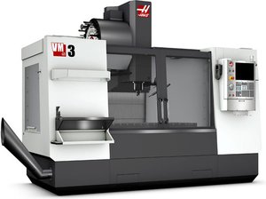

А потом добавится ещё дополнительная цель. Например:
VFC.jpg (3216 просмотров) <a class='original' href='./download/file.php?id=90951&mode=view' target=_blank>Загрузить оригинал (42.33 КБ)</a>
А потом ещё, и ещё... А в 15000 рублей уже нифига не укладываются все хотелки.
Вариантов получается всего три:
1. Мучиться с поделкой из какашек с соломой потратив 15 килорублей. Результат весьма сомнителен.
2. Проектировать, считать, оптимизировать, снова считать, снова проектировать и при этом собирать нужную сумму, которая определится в процессе того-же проектирования. И в конце получить работоспособный станок, соответствующий потребностям.
3. Собрать/заработать/отложить необходимую сумму и купить готовый станок

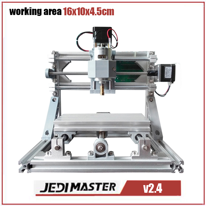

NKS писал(а):1. Мучиться с поделкой из какашек с соломой потратив 15 килорублей. Результат весьма сомнителен.
То есть по вашему мнению , за 15 тысяч невозможно собрать ничего лучше вот этого?
Если я приду к такому-же выводу, то его и куплю.
Так как для работы мне годится.
У меня требования к точности и геометрии "не хуже чем руками по линейке".
CNC-1610-GRBL-control-Diy-mini-CNC-machine-working-area-16x10x4-5cm-3-Axis-Pcb-Milling.jpg (3199 просмотров) <a class='original' href='./download/file.php?id=90953&mode=view' target=_blank>Загрузить оригинал (217.33 КБ)</a>

johny писал(а):Так как для работы мне годится.
Ну и чего тогда тут всем мозг вскрывать?
Бери и работай.
Чтобы понять, что можно получить от станка нужно знать его ТТХ на практике и знать как из него выжать эти ТТХ.
А не рассматривая картинки по интернету.

Я писал уже - жалко тратить 15 тысяч на ненужный хлам, не способный ни на что большее.
С станка собранного самостоятельно у меня хотя бы детали нормальные останутся потом, годные на что-то.
Нормальный ручной фрезер, нормальные 20мм подшипники скольжения, нормальные ШВП.
Станина для чего-то другого пригодится.
А весь этот комплект за 15 тысяч потом только в урну целиком.
