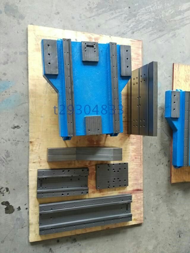

Ну взять ременной шпиндель китаезный, к нему БУ серву на 1-3кВт и по чуток будет грызть абсолютно нормально.
а в качестве станины притащить вот такой наборчик с тао, с доставкой встанет около 70К, у и будет неплохой мелкий станочек который вполне себе уверенно будет грызть титан.
^405B32EFD15D472AC58BEA0E57F9ADDD19BD755AC261537A58^pimgpsh_fullsize_distr.jpg (4403 просмотра) <a class='original' href='./download/file.php?id=85394&mode=view' target=_blank>Загрузить оригинал (75.82 КБ)</a>
Ты вобще фильтруй местных тролей, тут у многих малость заскок - если не ОЦ весом в 8т, то только по фанере. Мне тож втирали что мой высокооборотистый шпиндель(8кВт 24тыс) не сможет грызть большими фрезами, тип в теории момента не хватит на низах, теоретики :D Работаю 80мм фрезой с 6ю пластинками, снимаю по 2мм полным диаметром, шпиндель может и больше, но упираюсь уже в жесткость станка :problem:
Так что больше читай чужих тем по постройкам станков, в целом все инфа которая тебе нужна - на форуме есть, в своей теме же ты больше троллинга чем полезной инфы получишь.

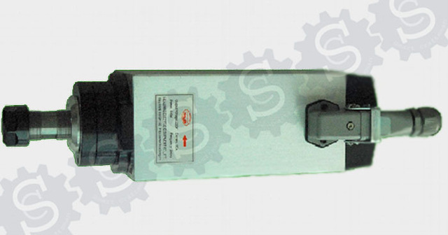

типа такого не пойдет? через ремень конечно хорошо, но встанет дороговато.
1 шт. 4.5kw Воздушным охлаждением Квадратных шпинделя
характеристика:
тип: ER20 220 В Воздушным охлаждением Квадратных Шпинделя 4.5kw
охлаждение: Воздушное охлаждение
скорость: 0-18000 об./мин.
напряжение: 220 В
ток: 12A
runout от: 0.003-0.005
колле: ER20
рабочая Частота: 300 Гц
111.jpg_640x640.jpg (4380 просмотров) <a class='original' href='./download/file.php?id=85396&mode=view' target=_blank>Загрузить оригинал (41.51 КБ)</a>

Oleinikov писал(а):через ремень конечно хорошо, но встанет дороговато.
что есть дорого?
Вот шпиндель, на круг с доставкой будет не более 9к руб - https://world.taobao.com/item/394519208 ... m4V#detail
БУ дельту на 1,5-2кВт с тао можно найти еще за 30к, если повезет то и еще дешевле.

Но ты в любом случае рассчитывай на бюджет от 300к, с меньшей суммой к этой задаче лучше не подходить, результат будет совсем печальный.
