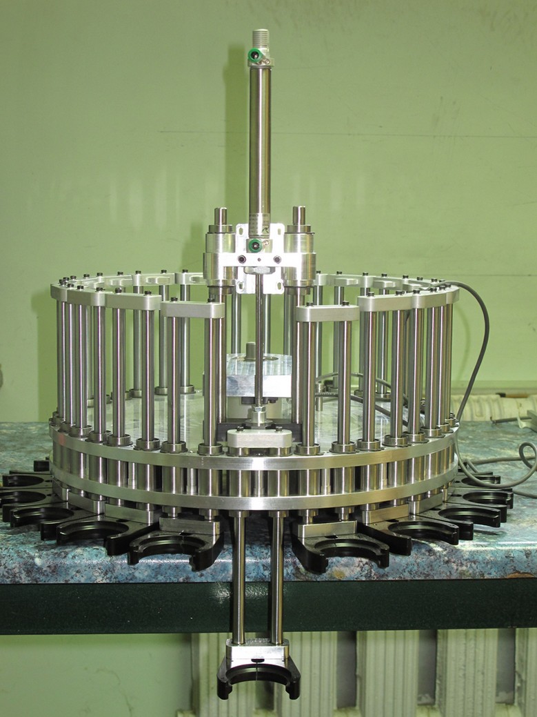

Прошивку закончил, но не испробовал, подвели сменщики с битками :)
Закончил все детальки по автосмене, кроме железных креплений
теперь жду новый стол и можно монтировать
автосменщик1.jpg (6943 просмотра) <a class='original' href='./download/file.php?id=85524&mode=view' target=_blank>Загрузить оригинал (137.64 КБ)</a>
автосменщик2.jpg (6943 просмотра) <a class='original' href='./download/file.php?id=85525&mode=view' target=_blank>Загрузить оригинал (175.15 КБ)</a>
автосменщик3.jpg (6943 просмотра) <a class='original' href='./download/file.php?id=85526&mode=view' target=_blank>Загрузить оригинал (120.22 КБ)</a>

У меня даже столько оправок нету, сколько у тебя мест в магазине)
Какие твои годы, накопишь со временем :)
у меня как раз 20 имеется
ukr-sasha
Сообщения: 3343
Репутация: 2181
Откуда: Киев, Украина
Сообщение ukr-sasha »
Шикарный проект.
Какая масса получилась?
Не взвешивал, на вскидку кило под 10 тянет в таком виде
естесно без интрументов
вес конечно прирос , поэтому крепить буду к столу , а не к станку как сейчас
