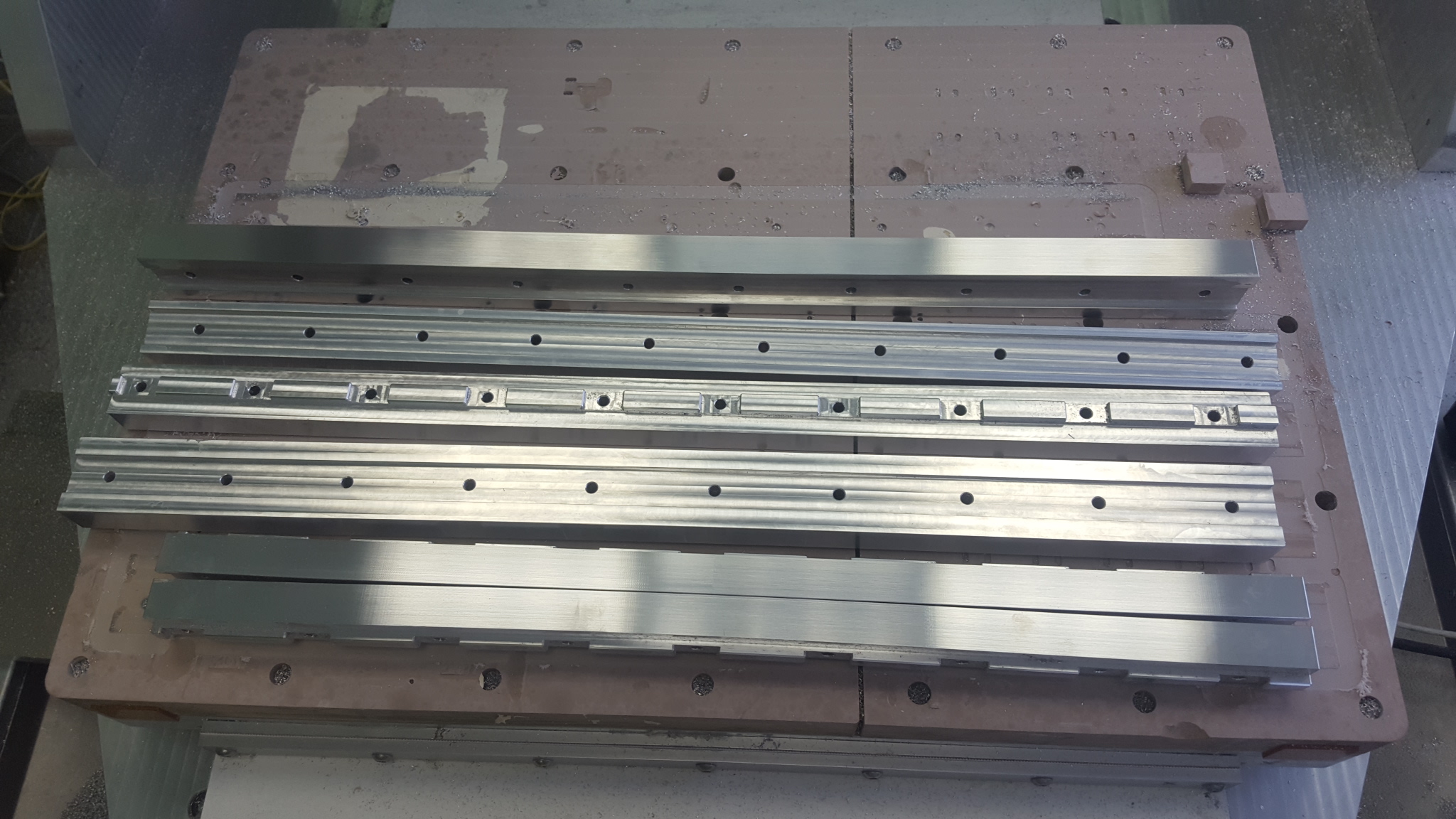

Re: фрезерок по люминю 800х400х170 из профиля
Началось веселье. Планки под рельсы согнуло таким бананом как никогда ничего не гнуло. Придется надпиливать детали и еще раз пройти базу. А на будущее пилить их из амг6 или разбить на мелкие куски.
20160630_192733.jpg (4639 просмотров) <a class='original' href='./download/file.php?id=83729&mode=view' target=_blank>Загрузить оригинал (577.02 КБ)</a>
Нехило закрутило
Да пипец надо реально кусками на будущее делать.
Если из д16т , то да
А какой металл меньше всего крутит? И чтоб фрезеровался норм.
