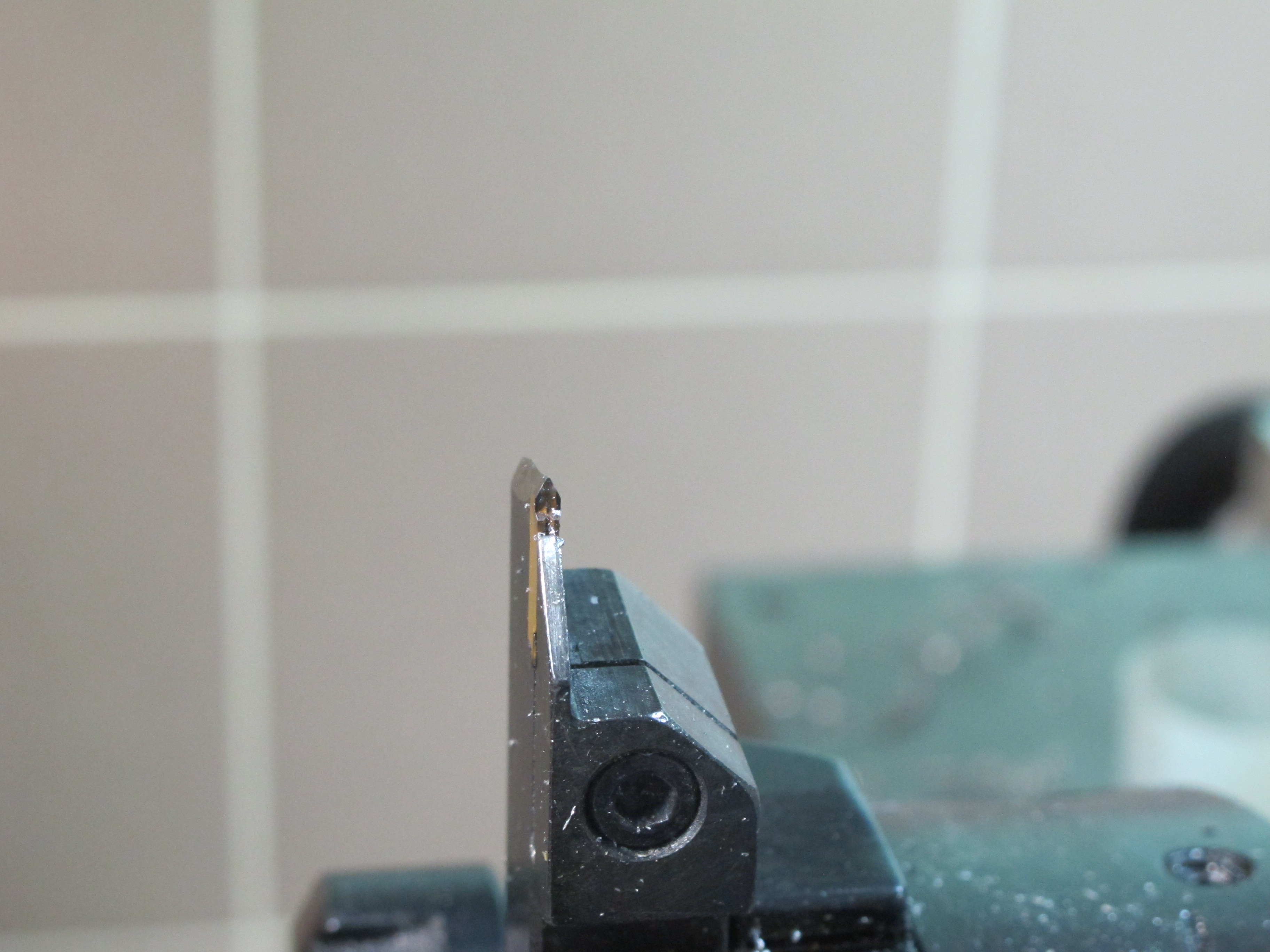

Народ, кто нить пробовал делать резьбофрезерование токарным мини резьбовым резечиком?
с виду должно прокатить , но рисковать не хочется, запаса резцов особо нет

nik1 писал(а):резьбофрезерование токарным мини резьбовым резечиком?
Ну вот чего сразу ругаться?

nik1 писал(а):Народ, кто нить пробовал делать резьбофрезерование токарным мини резьбовым резечиком?
Сделай метчиком, спили все зубья, кроме одного и режь.

Метчик уже стачивал как то , в принципе работает
но тут вроде как готовый вариант , поробовать что ли
если не прокатит , то испорчу метчик
фотка резечика не прицепилась , чуть позже вставлю

вот такой резечик

Таким - то не получится. У него рабочая часть вровень с хвостовиком. Только, если сточить немного с другой стороны.
Сообщения: 8408
блин, точняк

Переточил метчик и все прошло гладко, резьба вышла вполне приличная :good:

А метчик перетачивал с таким же шагом? какие вобще требования к выбору метчика для переточки под нарезку резьбы?
