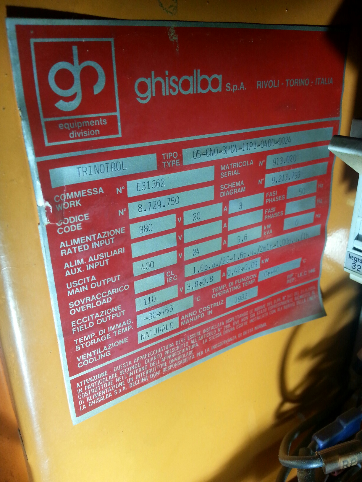

Пока о старой электронике не думал. Вообще стойка с монитором и клавиатурой рабочая. Может на продажу выставлю. PLC не запускается. Для того, чтобы понять почему, потребуется покупать интерфейсную плату за 1200$. Поэтому решил не связываться, а просто заменить все управление. Да и по большому счету это всё очень устарело морально.
Всю силу оставлю родную. Сейчас разбираюсь с приводом шпинделя. Там много заморочек. Привод взаимодействует с платой позиционирования и с PLC. Сейчас думаю как его отделить от этого всего.
Фото шильдика привода во вложении. Может кто сталкивался с таким? Написал письмо производителю по документации, но пока молчат.

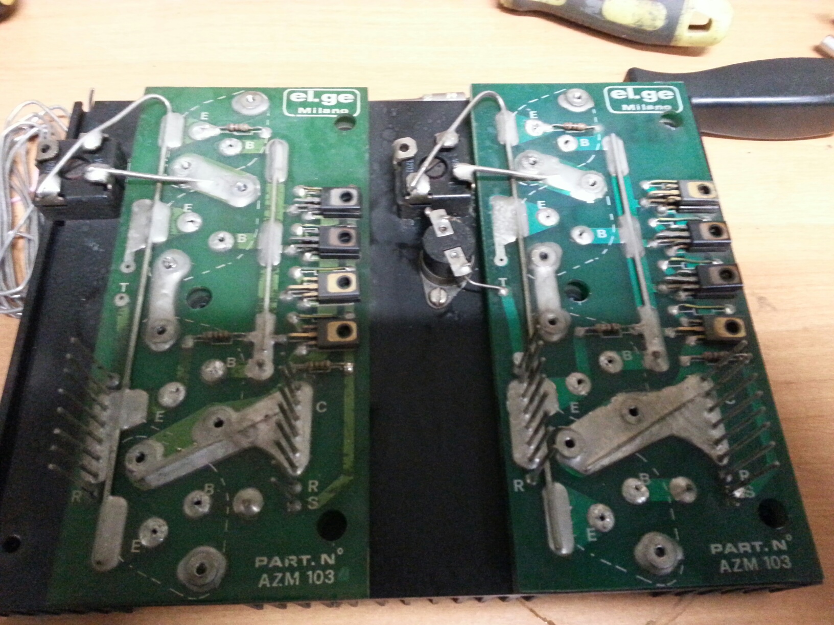

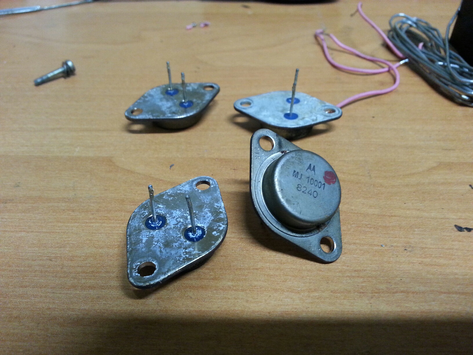

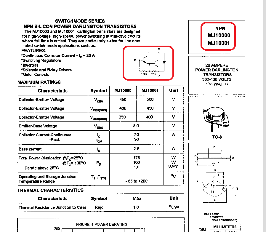

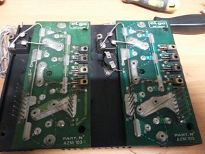

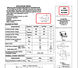

Дело осталось за малым. Один из сервоусилителей падает в ошибку. Методом подстановки выявил неисправную плату. Это выходной каскад ключей.
Стоят такие транзисторы http://html.alldatasheet.com/html-pdf/2 ... 10001.html 8 штук. Мультиметром проверить не получается. Сопротивления более менее одинаковые. Как по простому проверить такие транзисторы?
- Зачётный участник
- Сообщения: 32902
- Репутация: 6194
- Откуда: Казахстан.
- Контактная информация:
Re: Chiron HC28
Судя по мануалу какой то составной транзистор Тогда наверно нужно собирать небольшую схемку лампочка + батарейка/и/бп и подавать на вход упр. сигнал.mikehv писал(а):Как по простому проверить такие транзисторы?
Или взять пометить все эти транзисторы, и выпаяв транзисторы из рабочего драйва определить что сдохло.
Re: Chiron HC28
Тоже про это думаю. Но как то не хочется лезть в рабочий усилок.aftaev писал(а):Или взять пометить все эти транзисторы, и выпаяв транзисторы из рабочего драйва определить что сдохло.

Элементов не так много на плате. Может всё что там есть заменить?

Re: Chiron HC28
в наших магазинах в глаза не видели таких. буду заказывать из китая. Один усилитель в корзине поновее. В нем эти транзисторы заменены двумя обычными вместо одного составного. Думаю, может так же сделать. Хотя сейчас других дел хватает. Проще из китая наверное дождаться, а пока заняться чисткой, покраской.ukr-sasha писал(а):Элементов не так много на плате. Может всё что там есть заменить?

Re: Chiron HC28
дело было не в транзисторах.... просто трещина в пайке управляющей ноги.
