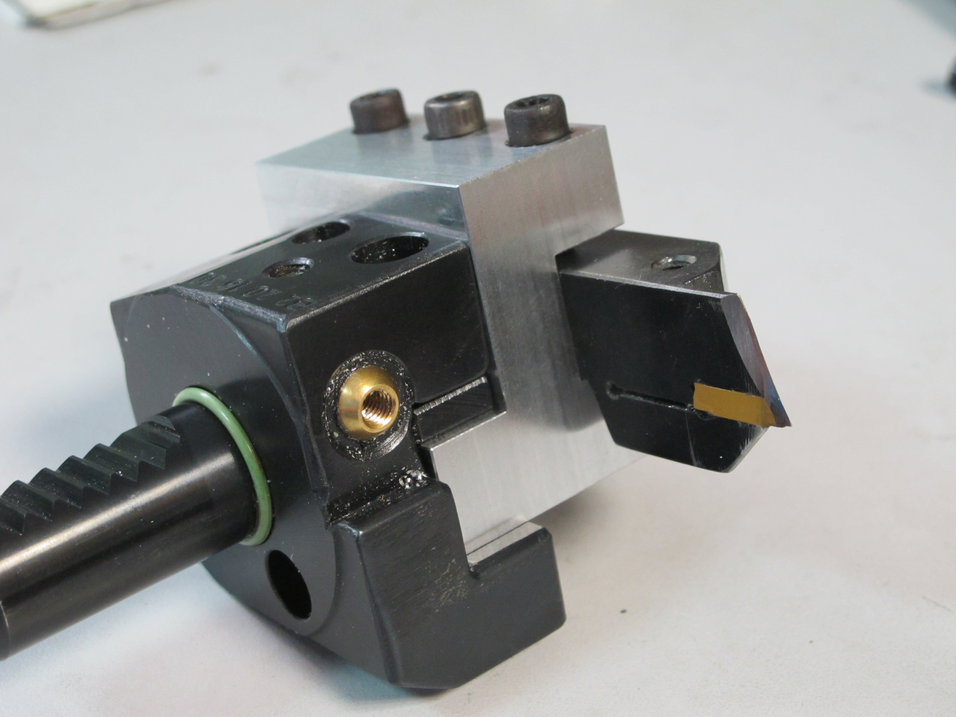

немного фоток , сделал направляющую для пневмоцилиндра, немного титановых втулочек с посадкой под подшипник, и пару блоков на токарку
один под 3 осевых инструмента, второй под левый резец
