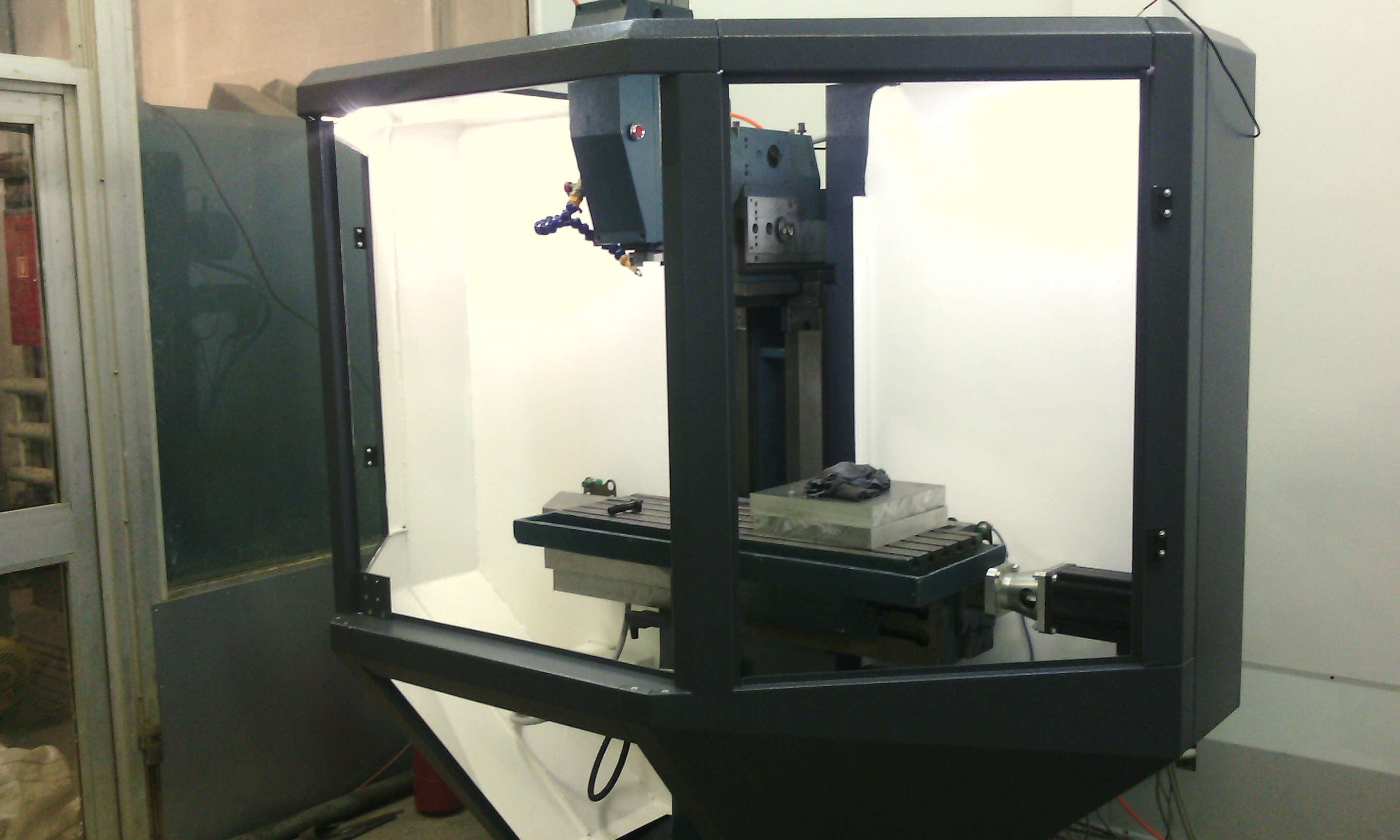

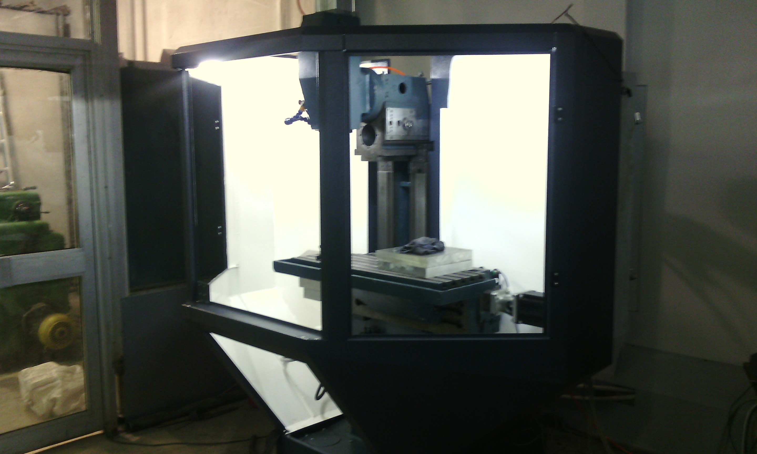

Раз,два, три - ёлочка гори !!!! :hehehe: :
В темноте -
IMG_20151224_152257.jpg (7903 просмотра) <a class='original' href='./download/file.php?id=66979&sid=6c69c91dc5324e35d58ab305ed705f4c&mode=view' target=_blank>Загрузить оригинал (626.75 КБ)</a>
С общим освещением
IMG_20151224_152321.jpg (7903 просмотра) <a class='original' href='./download/file.php?id=66980&sid=6c69c91dc5324e35d58ab305ed705f4c&mode=view' target=_blank>Загрузить оригинал (678.05 КБ)</a>
22Вт водозащищённых светодиодных лент.

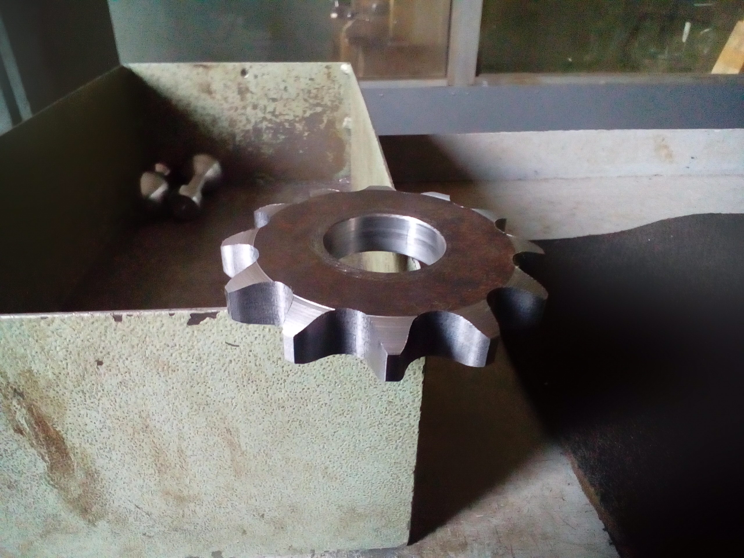

5. Звёздочки (от 10 до 21 зуба) с обычной стали ХЗ какой, капризные заразы, фреза 8мм вибрирует на любых режимах так как резко нарастает и падает нагрузка при входе-выходе на впадинах основного радиуса, еле подобрал относительно внятный режим. Но одной фрезой стопку напилил в итоге (стопка раза в 4 больше того что на фотке, не могу пока найти фотку целой стопки):
IMG-20160421-WA0000.jpeg (7646 просмотров) <a class='original' href='./download/file.php?id=80143&sid=6c69c91dc5324e35d58ab305ed705f4c&mode=view' target=_blank>Загрузить оригинал (629.48 КБ)</a>

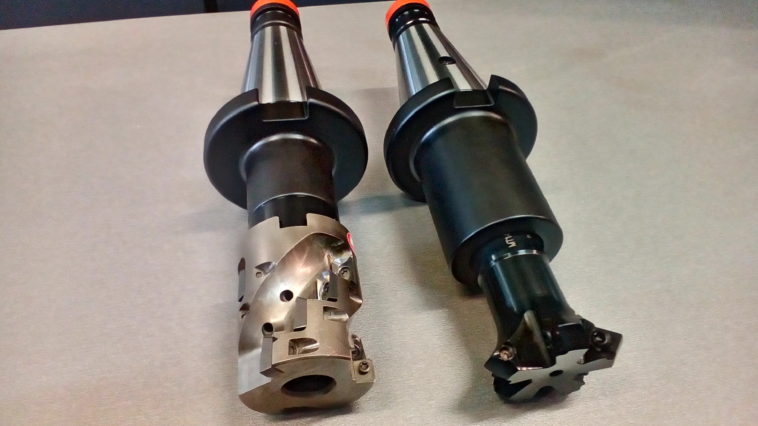

Прибарахлился сегодня немножко :) :
P_20160520_132440_HDR.jpg (7495 просмотров) <a class='original' href='./download/file.php?id=80517&sid=6c69c91dc5324e35d58ab305ed705f4c&mode=view' target=_blank>Загрузить оригинал (954.21 КБ)</a>
P_20160520_132514_HDR.jpg (7495 просмотров) <a class='original' href='./download/file.php?id=80518&sid=6c69c91dc5324e35d58ab305ed705f4c&mode=view' target=_blank>Загрузить оригинал (784.94 КБ)</a>

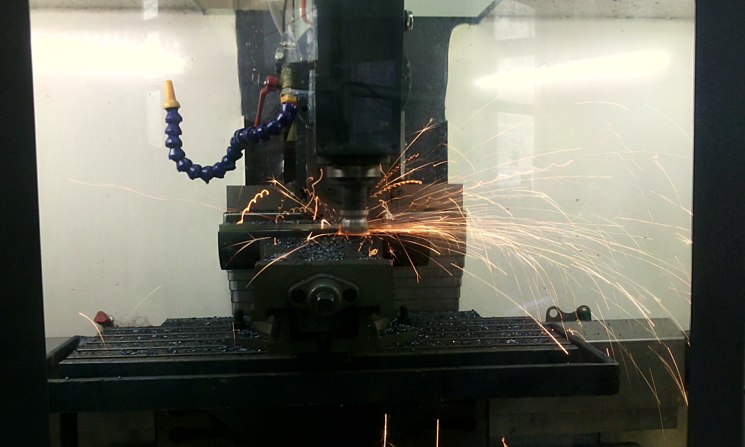

Вчера нужно было поправить профиль бойка кузнечного молота... ...после термообработки :freak: . Было сначала страшно пробовать, а оказалось что фрезеруется отлично. В результате получилась занятная сеточка. Станок всё лучше и лучше себя показывает. Скажем так, я от него с каждого раза всё больше и больше балдею! :hehehe:
P_20160527_084831[1].jpg (7360 просмотров) <a class='original' href='./download/file.php?id=81128&sid=6c69c91dc5324e35d58ab305ed705f4c&mode=view' target=_blank>Загрузить оригинал (927.9 КБ)</a>
Re: Модернизация 6Б76ПФ2
NKS писал(а):нужно было поправить профиль бойка кузнечного молота... ...после термообработки
Какая марка стали?
NKS
Сообщения: 2464
Репутация: 1233
Откуда: Волгоград
Сообщение NKS »
Predator писал(а): Какая марка стали?
Что-то типа 5ХНМ, точную марку не сказали. Твердомер показал 45 единиц
