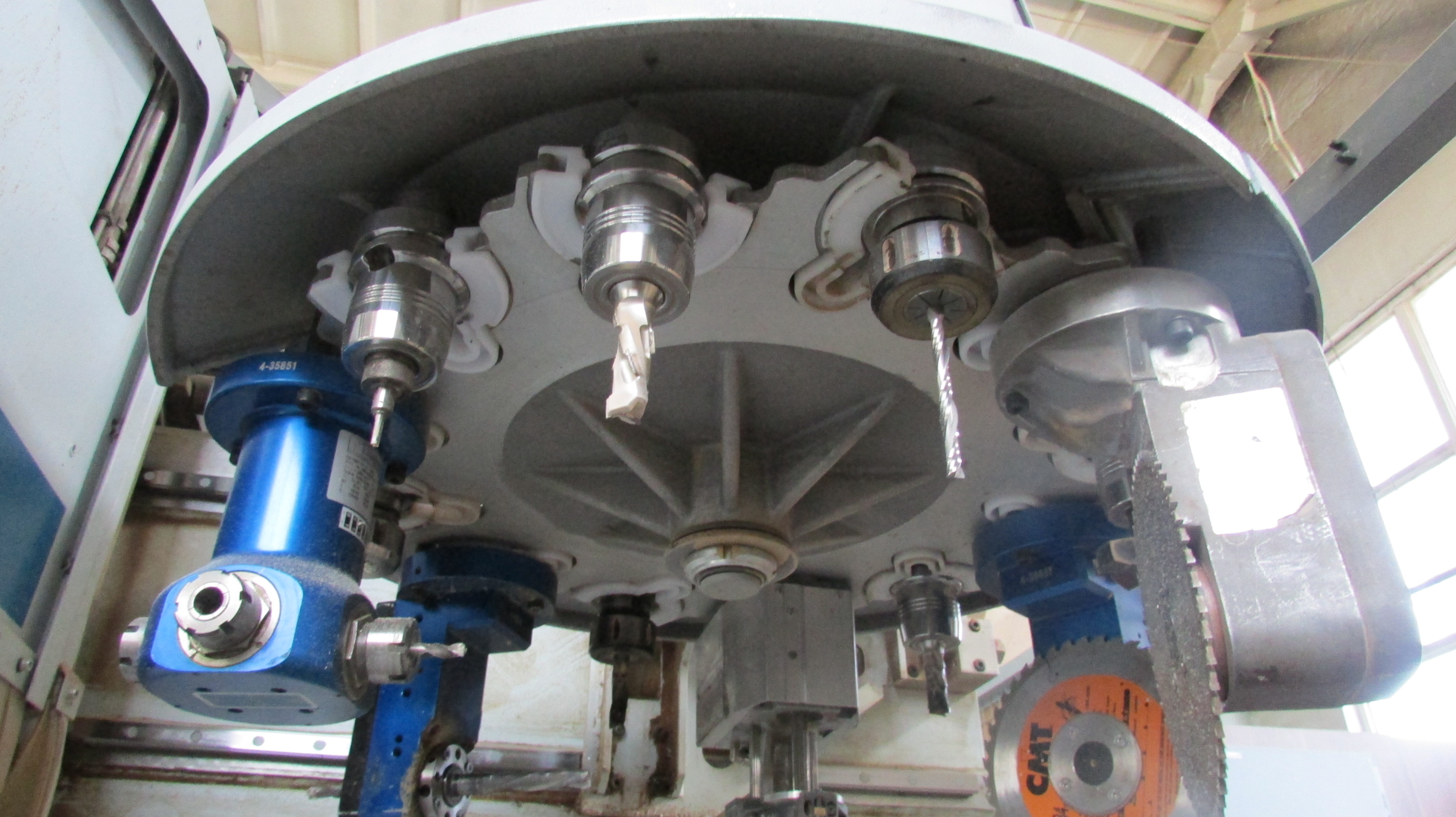

Вот немного поснимал:
Детали 001.jpg (4165 просмотров) <a class='original' href='./download/file.php?id=79159&mode=view' target=_blank>Загрузить оригинал (1.27 МБ)</a>
Детали 002.jpg (4165 просмотров) <a class='original' href='./download/file.php?id=79160&mode=view' target=_blank>Загрузить оригинал (1.24 МБ)</a>
Детали 003.jpg (4165 просмотров) <a class='original' href='./download/file.php?id=79161&mode=view' target=_blank>Загрузить оригинал (1.44 МБ)</a>
Детали 004.jpg (4165 просмотров) <a class='original' href='./download/file.php?id=79162&mode=view' target=_blank>Загрузить оригинал (1.24 МБ)</a>
Детали 005.jpg (4165 просмотров) <a class='original' href='./download/file.php?id=79163&mode=view' target=_blank>Загрузить оригинал (1.6 МБ)</a>
Детали 006.jpg (4165 просмотров) <a class='original' href='./download/file.php?id=79164&mode=view' target=_blank>Загрузить оригинал (1.23 МБ)</a>
Детали 007.jpg (4165 просмотров) <a class='original' href='./download/file.php?id=79165&mode=view' target=_blank>Загрузить оригинал (1.27 МБ)</a>
Сообщения: 8408
Константин, барабан заезжает под шпиндель на пневмоцилиндре?
Карабас
Сообщения: 1862
Репутация: 690
Сообщение Карабас »
Тарелка с инструментом мотыляется за шпинделе, когда происходит смена, шпиндель наезжает на тарелку. Там на фото(3) виден тормоз тарелки.
