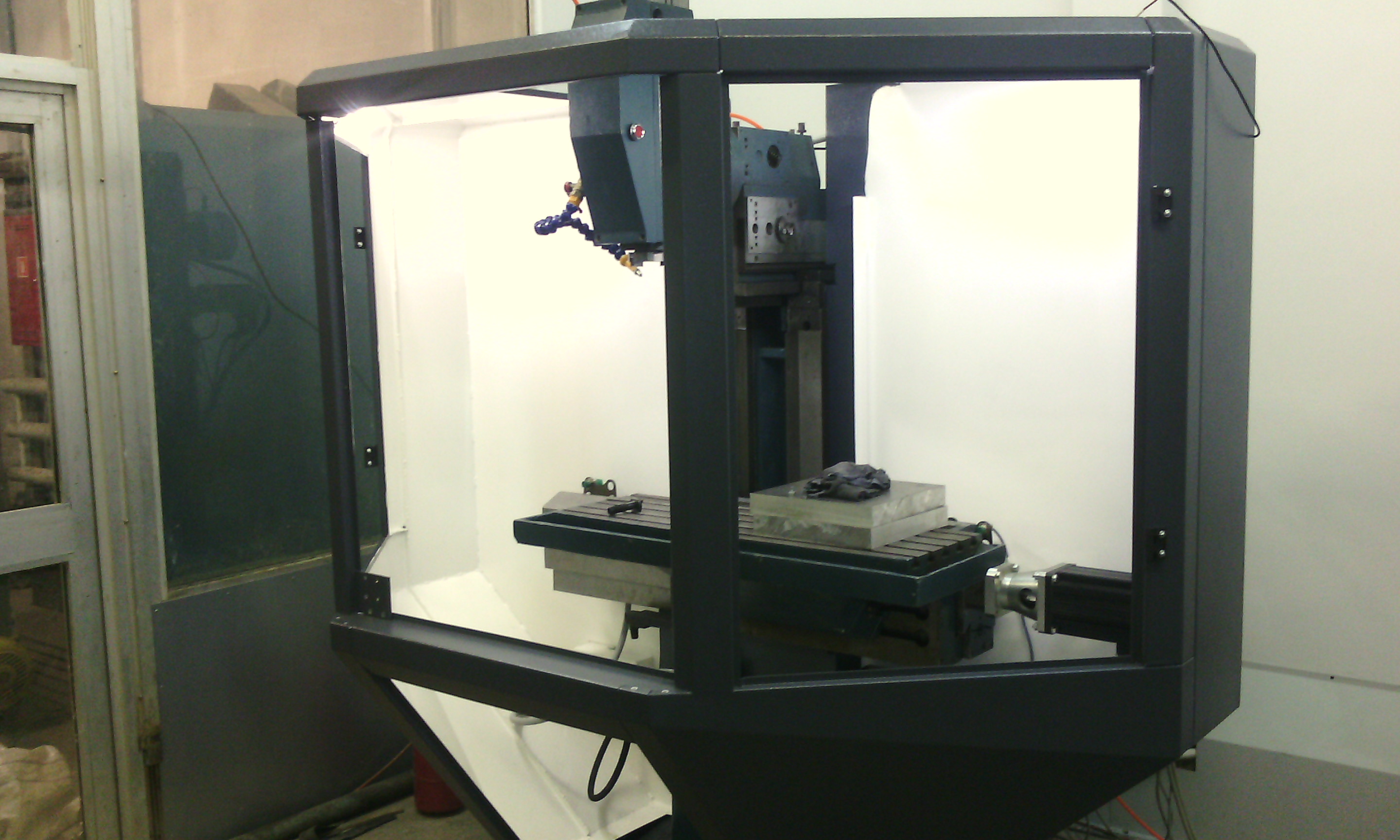

Сообщение NKS »
Раз,два, три - ёлочка гори !!!! :hehehe: :
В темноте -
IMG_20151224_152257.jpg (6946 просмотров) <a class='original' href='./download/file.php?id=66979&mode=view' target=_blank>Загрузить оригинал (626.75 КБ)</a>
С общим освещением
IMG_20151224_152321.jpg (6946 просмотров) <a class='original' href='./download/file.php?id=66980&mode=view' target=_blank>Загрузить оригинал (678.05 КБ)</a>
22Вт водозащищённых светодиодных лент.

Что-то я давненько не обновлял темку :) А ведь станок вовсю пашет, хоть и с недоделками и замечаниями, но уверенно грызёт всё что ему суют :)
Чуточек фоток с примерами работ решил наскрести со старого телефона (потому не пинайте за качество фоток, пожалуйста)
1. Плита 09Г2С 20мм, сверловка, расфрезеровка и цековка ( фреза 12 мм 4-х пёрая)
IMG_20160205_193706.jpg (6689 просмотров) <a class='original' href='./download/file.php?id=80136&mode=view' target=_blank>Загрузить оригинал (946.9 КБ)</a>
2. Пуансончик для штамповки алюминиевых лопастей вентилятора:
IMG_20160216_195706.jpg (6689 просмотров) <a class='original' href='./download/file.php?id=80138&mode=view' target=_blank>Загрузить оригинал (770.98 КБ)</a>
IMG_20160216_195715.jpg (6689 просмотров) <a class='original' href='./download/file.php?id=80139&mode=view' target=_blank>Загрузить оригинал (751.38 КБ)</a>
IMG_20160323_114848.jpg (6689 просмотров) <a class='original' href='./download/file.php?id=80140&mode=view' target=_blank>Загрузить оригинал (761.53 КБ)</a>
3. Полуформа для пенопласта под ЛГМ, Д16Т, всё ещё не завершённая, пока не до неё:
IMG_20160309_193306.jpg (6689 просмотров) <a class='original' href='./download/file.php?id=80141&mode=view' target=_blank>Загрузить оригинал (797.24 КБ)</a>
4. Диски для какой-то сеялки, материал- зедекс-100К вторичка (очень понравилось как зедекс фрезеруется, и процесс и результат).
На фото серый диск-оригинал прозводителя сеялки, капролоновый грязно-жёлтый это неудачная попытка какой-то конторы сделать похожее, два белых по центру-моя работа с передней и тыльной сторон :
IMG_20160327_155533_1.jpg (6689 просмотров) <a class='original' href='./download/file.php?id=80142&mode=view' target=_blank>Загрузить оригинал (709.09 КБ)</a>
5. Звёздочки (от 10 до 21 зуба) с обычной стали ХЗ какой, капризные заразы, фреза 8мм вибрирует на любых режимах так как резко нарастает и падает нагрузка при входе-выходе на впадинах основного радиуса, еле подобрал относительно внятный режим. Но одной фрезой стопку напилил в итоге (стопка раза в 4 больше того что на фотке, не могу пока найти фотку целой стопки):
IMG-20160421-WA0000.jpeg (6689 просмотров) <a class='original' href='./download/file.php?id=80143&mode=view' target=_blank>Загрузить оригинал (629.48 КБ)</a>
P_20160507_155543_DF.jpg (6689 просмотров) <a class='original' href='./download/file.php?id=80145&mode=view' target=_blank>Загрузить оригинал (842.18 КБ)</a>
6. Ну и напоследок, то что мне больше всего нравится на данный момент, штампик для комбайновых ламелей, пуансон и матрица-40Х (первая фотка это как из круга 100 получалась заготовка, искры неправильно, конечно но деваться некуда было, хотел комплектом не самых лучших подсевших пластинок запилить две заготовки, для чистоты эксперимента):
IMG_20160412_164812_1.jpg (6689 просмотров) <a class='original' href='./download/file.php?id=80146&mode=view' target=_blank>Загрузить оригинал (738.06 КБ)</a>
детали штампика и пробные заготовки ст3 лист 0.5мм (на заднем фоне то что должно получиться)
IMG-20160419-WA0000.jpeg (6689 просмотров) <a class='original' href='./download/file.php?id=80147&mode=view' target=_blank>Загрузить оригинал (569.6 КБ)</a>
ну и то что получилось в итоге (вверху-образец, слева получившаяся деталь, справа "полуфабрикат 2 стадии :hehehe:", всего 3 операции на изготовление детали)

Вчера нужно было поправить профиль бойка кузнечного молота... ...после термообработки :freak: . Было сначала страшно пробовать, а оказалось что фрезеруется отлично. В результате получилась занятная сеточка. Станок всё лучше и лучше себя показывает. Скажем так, я от него с каждого раза всё больше и больше балдею! :hehehe:
P_20160527_084831[1].jpg (6403 просмотра) <a class='original' href='./download/file.php?id=81128&mode=view' target=_blank>Загрузить оригинал (927.9 КБ)</a>
Сообщения: 9583
Re: Модернизация 6Б76ПФ2
NKS писал(а):нужно было поправить профиль бойка кузнечного молота... ...после термообработки
Какая марка стали?
NKS
Сообщения: 2516
Репутация: 1233
Откуда: Волгоград
Сообщение NKS »
Predator писал(а): Какая марка стали?
Что-то типа 5ХНМ, точную марку не сказали. Твердомер показал 45 единиц
